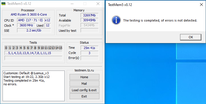

Регистрация: 05.12.2015
Откуда: Россия

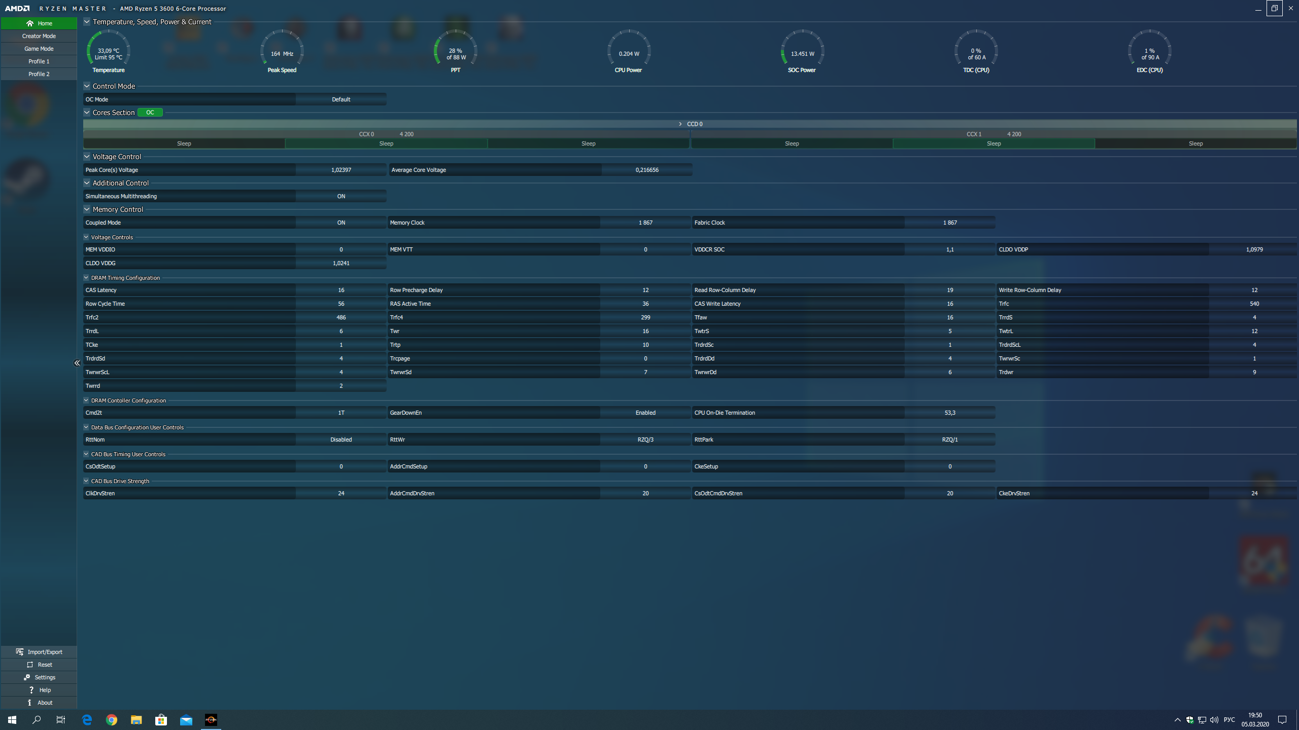

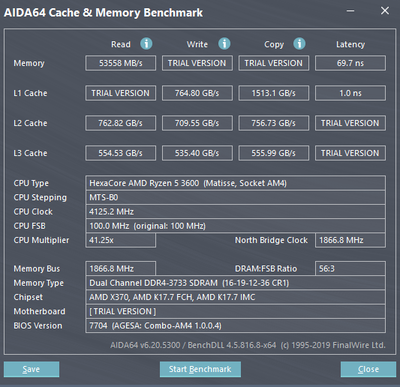

lDevilDriverl
Поставил - вроде работает. Ну и ещё пару таймингов поменял. Я понимаю, что одного TM5 мало, но пока что вот так.
RM вариант №1.png [ 518.34 КБ | Просмотров: 1030 ]
AIDA64 #1.png [ 161.47 КБ | Просмотров: 1030 ]
TM.png [ 53.88 КБ | Просмотров: 1030 ]
А возможно как-то Latency уменьшить до 66-67?

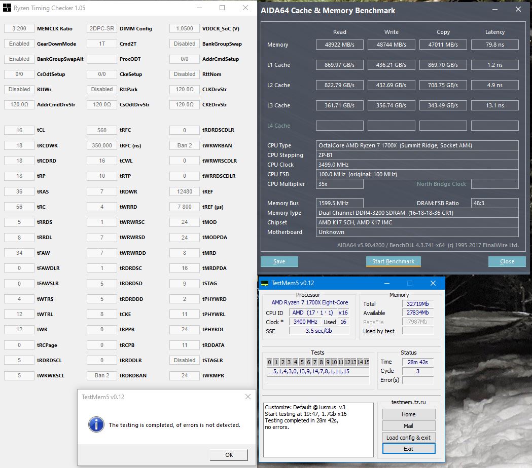

2 дня мучении.. больше страдать не хочу, устал..
ryzen7.JPG [ 176.19 КБ | Просмотров: 1022 ]
на интеле такого не было :D
Похоже сказалось то что последний домашний ПК на амд был атлон х3 435 с L3

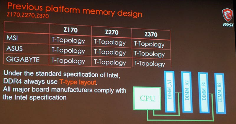

Регистрация: 19.04.2010
Откуда: ТАТ
Rm76 я про это ничего не слышал, и если бы услышал раньше то врядли бы смог купить хоть что-то. но касательно разводок к озу я нагуглил вот это
1212.jpeg [ 61.63 КБ | Просмотров: 820 ]
1313.jpeg [ 53.71 КБ | Просмотров: 820 ]
