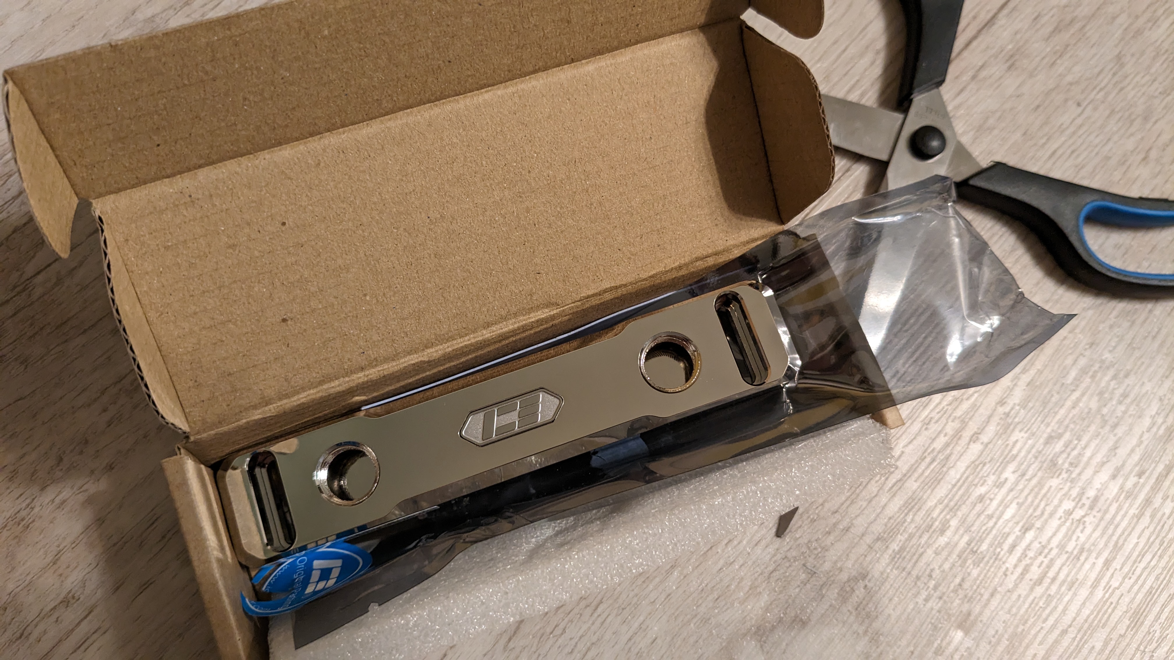

CHiCHo писал(а):
Хочу таки купить айсманы медные. Водоблок узкий нравится черный, не никель, но это РОМ, ацеталь.
Как по мне - так пофиг (кроме прочности), но может сообщество рекомендует все-таки медные никелированный верх?
Брал медь/никель, не пожалел, жаба душила конечно, но потом отпустила :D
У меня такой же. Правда вопрос к китайцам (к качеству охлада пока нет вопросов) - почему магнитится. То ли внутри металл с покрытием меди, то ли закладные от болтов, но как-то сильно магнитом притягивает

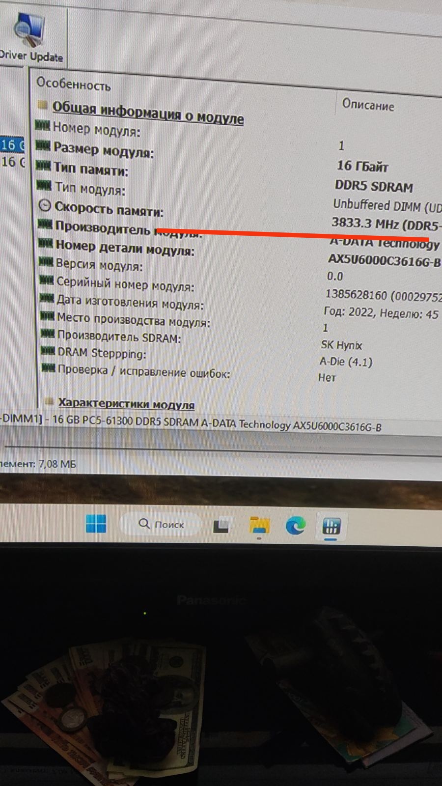

Здравствуйте, скажите это значит что? Или ошибка какая (в приложении)? Или сколько могут работать? Модуль adata lancer 6000 36 36 36 76 1,35v
И ещё про trefi до 4х безопасно, а это сколько? 6400 = 24960? 65280 нельзя для 24/7?
