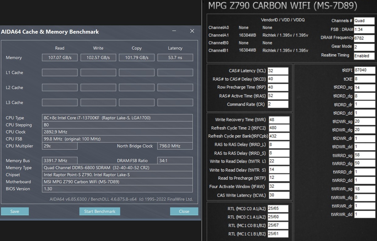

ребята, подскажите что можно еще поджать для увеличения чтения\записи на частоте 6800? делал по инструкции pakhtunov. память a-die, F5-7200J3445G16GX2-TZ5RK. на этой плате память стабильно и без ошибок работает только на частоте 6800. cpu sa 1.200, cpu vddq 1.250, cpu vdd2 1.350. если поднять trewfi до 130560, начинает сыпать ошибками. в тесте Anta_Extreme выше 50 температура не поднимается, стоит обдув
Снимок экрана 2023-02-24 073304.jpg [ 264.73 КБ | Просмотров: 1025 ]
ultra 7 270k, z890 unify x, F5-8400J4052G24GX2-TR5S, 4080 supreme x
