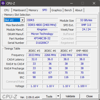

anta777 что скажете про такую память? Какие настройки для начала пробовать?
2024-10-28_161744.png [ 72.2 КБ | Просмотров: 921 ]
Добавлено спустя 58 минут 21 секунду:
И кстати не получается для гидры 1.7Е задать путь к паку апсов...постоянно спрашивает.
Куратор темы
Статус: В сети
Регистрация: 10.06.2011
Ищите минимальные первички, а потом займитесь вторичками и третичками.
В cpu-z напряжение профиля тоже 1.1 ?
TableDRAM(simple+обычная) bit.ly/3rTIBLv bit.ly/32WnkTU
Tm5(ddr4/5) bit.ly/2Oe8R00 bit.ly/2H9jIZH bit.ly/2MUvl6n bit.ly/3wedj8U bit.ly/3STH2wx
Все буде КНР
Регистрация: 15.03.2006
Откуда: STOP WAR
2024-10-28_181140.png [ 14.29 КБ | Просмотров: 2772 ]
Куратор темы
Статус: В сети
Тогда и настраивать нужно на 4800 с первичками 38-38-38

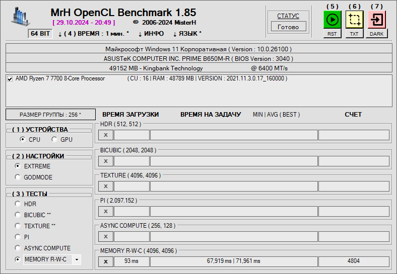

Кто хочет убедиться, что его fclk не троттлит, проверьте разные его частоты с помощью нового бенча.
https://workupload.com/start/3ArxFyb8e4T
Настройки Extreme R-W-C
B8DC1AF7-AFAD-4A1D-B8E0-ADBF187FF1DF.jpeg [ 73.85 КБ | Просмотров: 2629 ]
Регистрация: 25.09.2024
Откуда: иди и смотри
Фото: 3
anta777 если больше очков значит не троттлит? я правильно понял?
2200
1.png [ 40.15 КБ | Просмотров: 2317 ]
Последний раз редактировалось steklorez1978 30.10.2024 7:00, всего редактировалось 6 раз(а).
Регистрация: 28.09.2013
Тест видимо нужно запускать на час, не меньше, проверил от 1800 до 2200 по 5 минут, результаты одинаковы считай, но я знаю, что 2200 у меня троттлит
