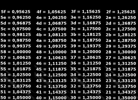

сколько нужно накинуть на soc что бы было 1.05
поставить оффсет +0, посмотреть результат и приравнять его к X
Далее 1.05-X=Y
поставить оффсет Y

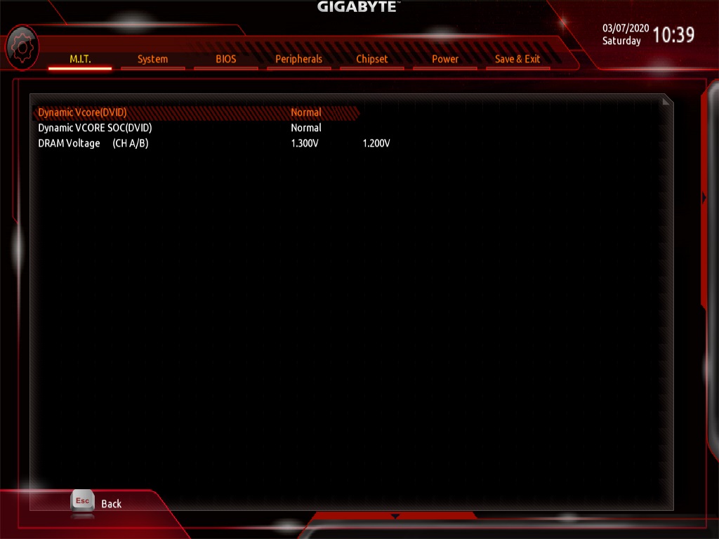

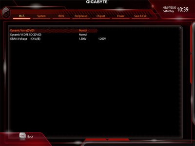

viktoroz писал(а):

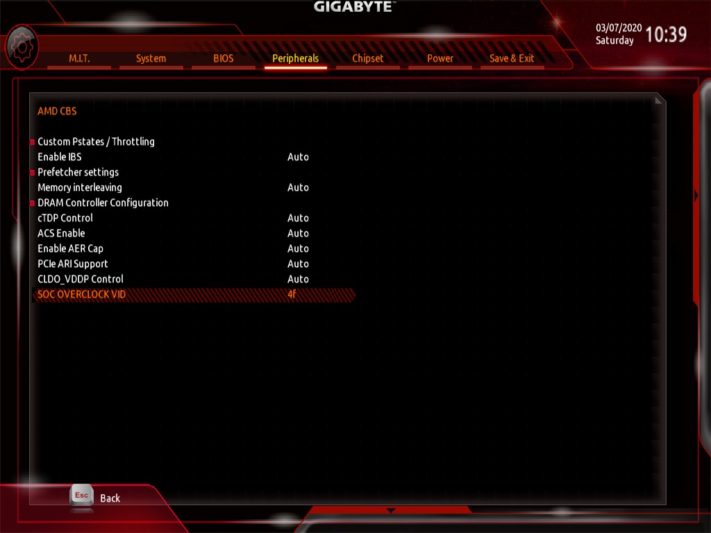

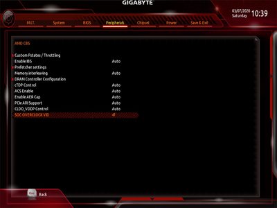

все напряжения офсетом ставятся и не понятно сколько нужно накинуть на soc что бы было 1.05
На гигах можно фиксировать soc overclock vid в биос во вкладке Peripherals/amd cbs/soc overclock vid. Dynamic vcore soc при этом устанавливаем в значение "normal".
200307103958.jpg [ 124.15 КБ | Просмотров: 3315 ]
200307103935.jpg [ 108.95 КБ | Просмотров: 3291 ]

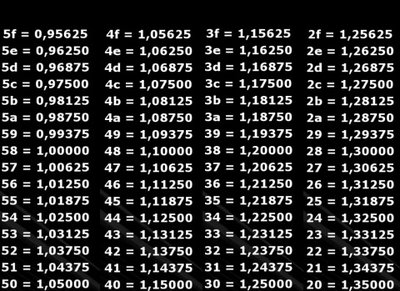

Выставляется в шестнадцатеричной системе, высчитывается по какой-то формуле. Я пользовался этой таблицей.
SoC voltages.jpg [ 103.38 КБ | Просмотров: 3315 ]
Для 1.05 нужно выставить значение 50. По hwinfo64 у меня получается значение немного меньше.

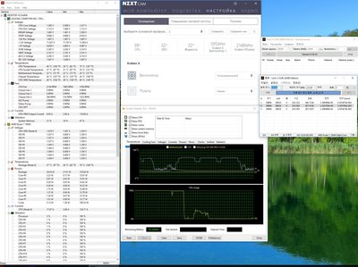

Регистрация: 12.12.2007
Откуда: Владивосток

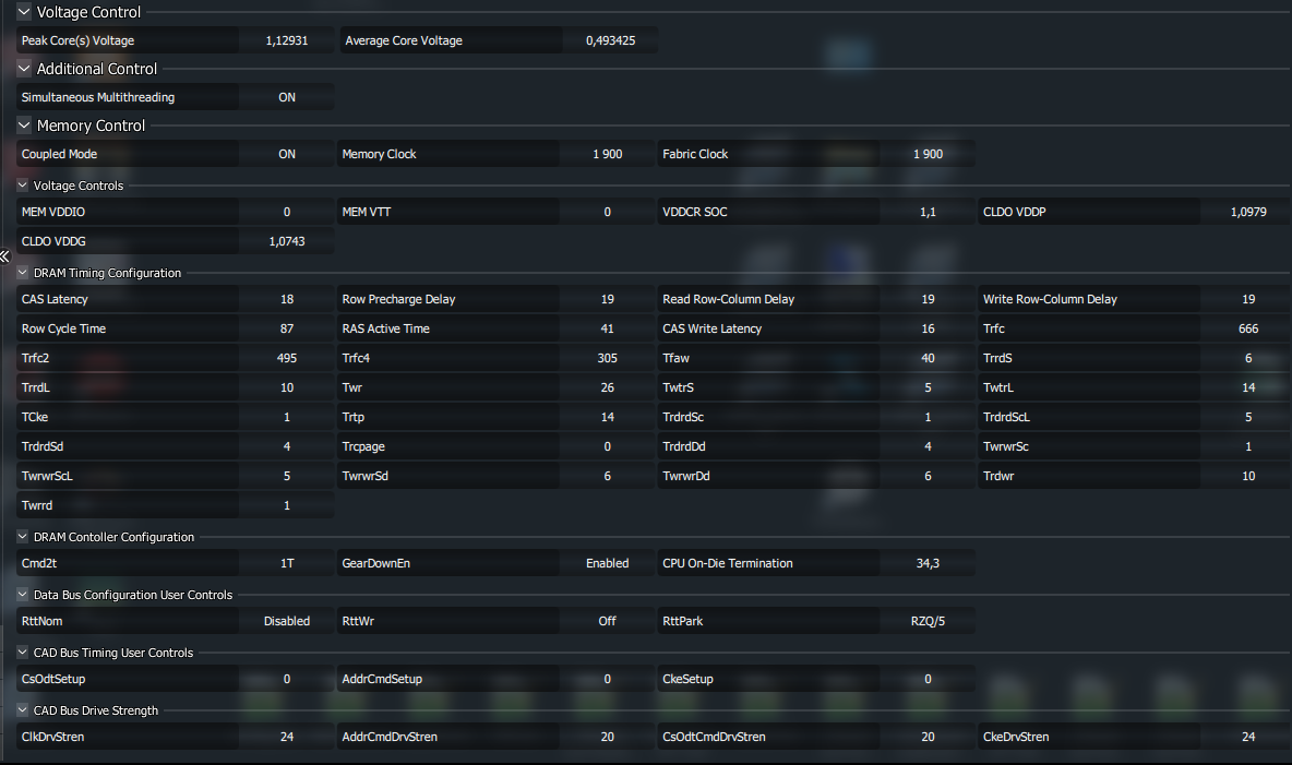

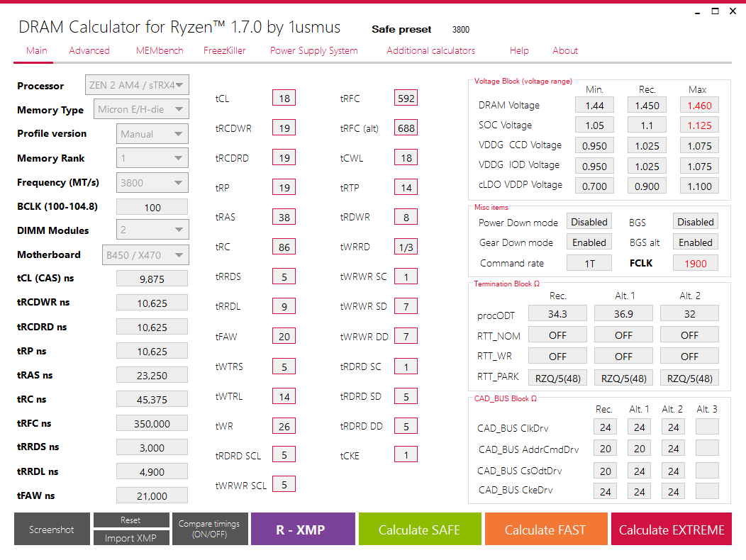

Всем привет, сменил недавно мать и оперативку, на скринах пока предел, чего смог добиться. Если из калькулятора вбить всё, то даже не грузится.
При текущем конфиге всё грузится, работает, даже TM5 проходит полностью, но примерно раз в 5 минут может внезапно зависнуть всё, без нагрузки, просто на рабочем столе, куда копать дальше?
1.png [ 256.92 КБ | Просмотров: 3206 ]
stock+3800(18-19-19-41).png [ 92 КБ | Просмотров: 3206 ]
2.png [ 67.74 КБ | Просмотров: 3206 ]
3.png [ 41.53 КБ | Просмотров: 3206 ]
Ryzen 5800X3D (stock), MSI B450 Gaming Plus MAX (E7B86AMS.HG0), Crucial BLS8G4D30AESEK (4x8) 3600 (16-19-19-39), RTX 3080 Ti Gaming OC, Corsair TX650.
Регистрация: 13.03.2016
Фото: 13
Тайминги искать, тайминг какой то не идет.(возможно не хватает напруги)

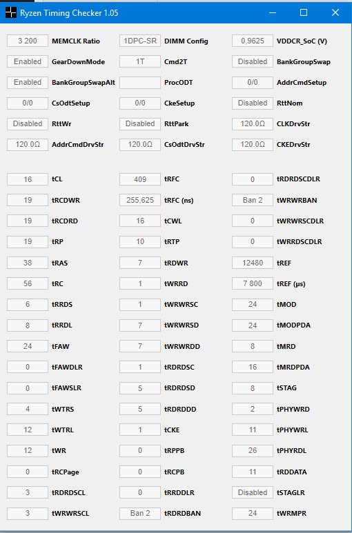

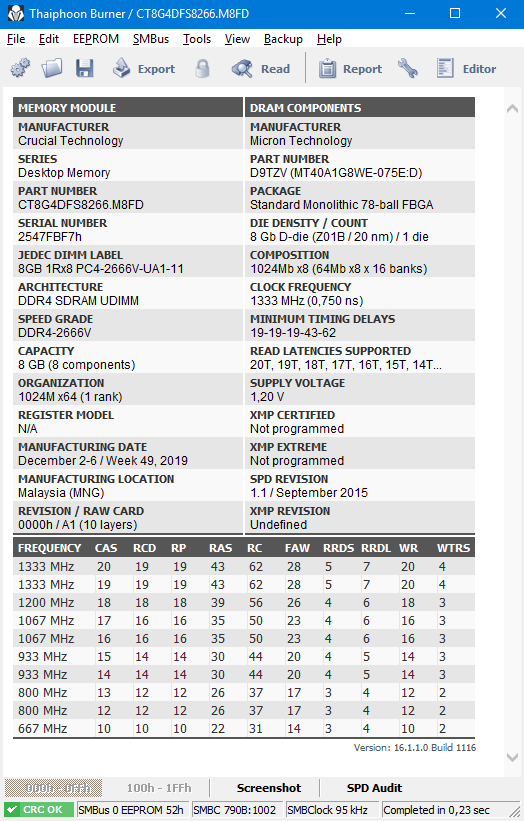

Регистрация: 08.03.2016
Добрый день.
Память: Crucial CT8G4DFS8266.M8FD, Micron D-die
МП: Asrock b450m pro4-f, bios 2.0
ПЦ: Ryzen 1600, степпинг B2 (Pinnacle Ridge)
Разогнал до:
Частота: 3200
Первичные тайминнги: 16-19-19-19-36, остальные на скриншоте.
"DRAM-Calculator-for-Ryzen-1.7.0" выдаёт значения первичных таймингов с которыми система не запускается, уменьшил до приведённых выше.
SOC Voltage: 0,975
DRAM Voltage: 1,25. Больше 1,30 биос не позволяет поставить.
procODT: 48,
RTT_*: RZQ/7, OFF, RZQ/5
TM5 проходит успешно.
Для данной конфигурации и частоты 3200 тайминги норм, не трогать больше?
Thaiphoon.PNG [ 61.67 КБ | Просмотров: 3049 ]
Ryzen_Timing_Checker_1.05.PNG [ 33.66 КБ | Просмотров: 3049 ]
Последний раз редактировалось mihalan 08.03.2020 1:03, всего редактировалось 2 раз(а).
Фото: 13
AHDPEY198329477
У тебя по идее двухранговые планки это раз, с твоей память на 3200 можно пробовать 12 тайминги что бы заметить разницу, это два.
Что бы ты понимал у тебя идет двойная нагрузка на контроллер памяти по сравнению с одноранговыми планками. Но тебе это не нужно, потому что двуранги выдают на 3200 производительность в играх на уровне 3800 одноранговых, а на твоих планках еще и вторички можно ужать.
По твоим рассказам вообще похоже что у тебя там D-Die чипы а не E-Die, по крайней мере эта память точно себя так же ведет при разгоне.(выше 3200 не едет, требует завышать тайминги, при низких таймингах глючит.)
