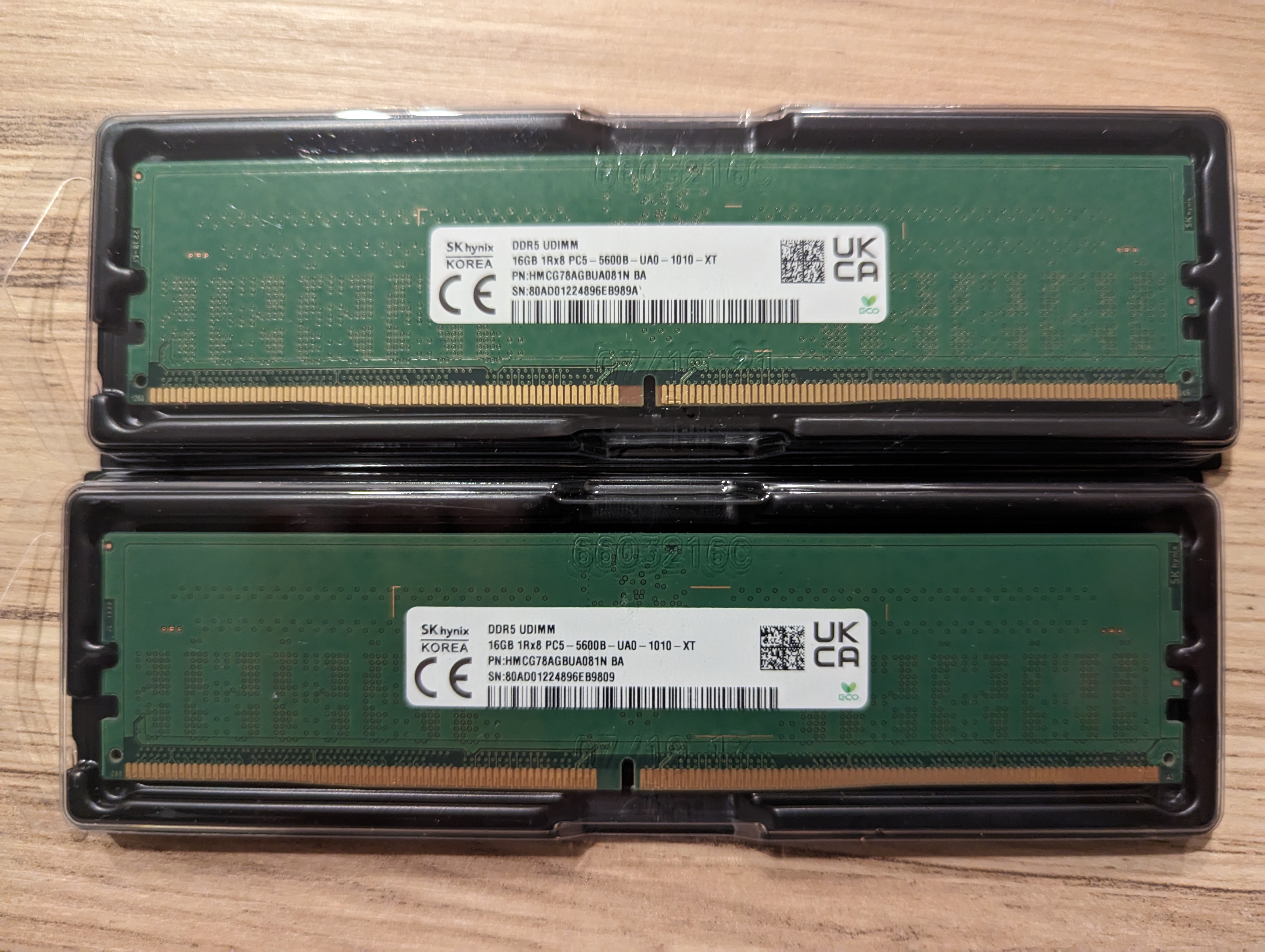

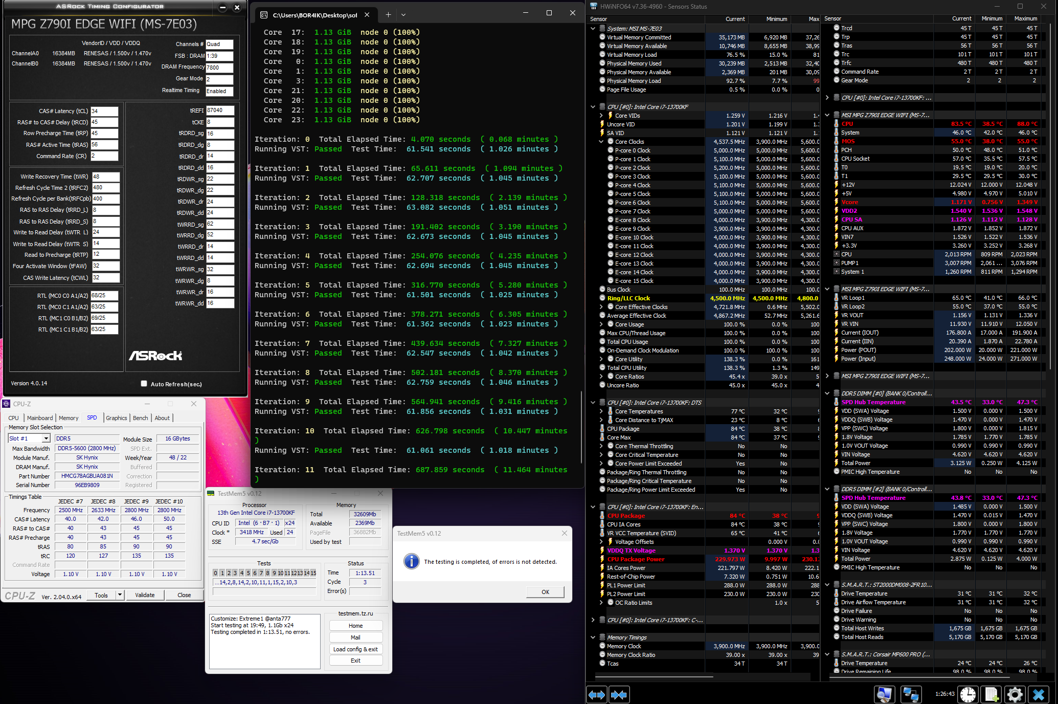

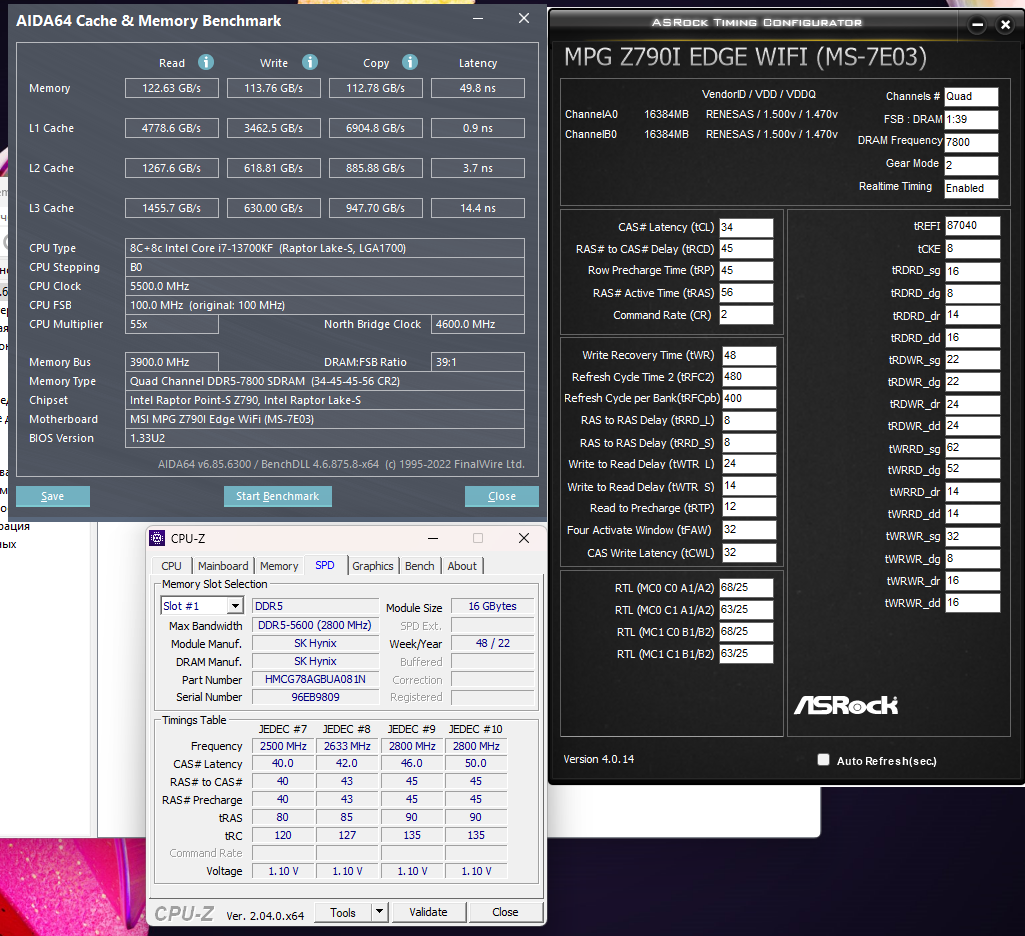

Приехали зеленки с алика. По возможностям ничем не уступают gskill с xmp7800.

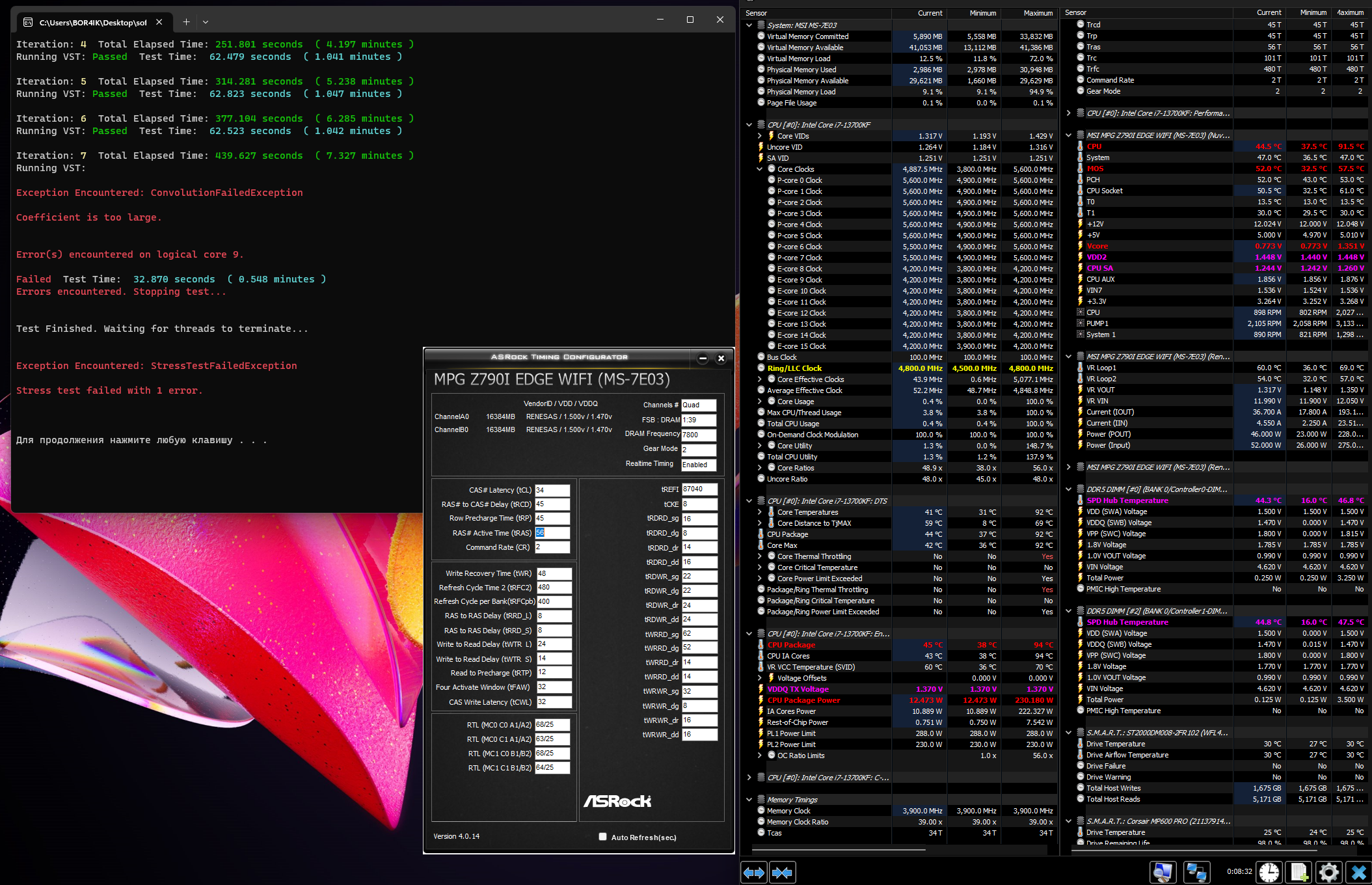

В итоге пока стабилизировал на 7800 34-45-45-56 (с напругой 1.5).
Процессор тоже, видимо, хиленький попался, потребовалось vdd2 до 1.55v поднимать (если ниже, то кранчер не проходит).
P.S. 8000 на msi z790i edge пока ни в какую не хочет....хотя на том же апексе 8000 без проблем (с этой же памятью и процом). Будем надеяться, с новыми биосами че-нибудь решат

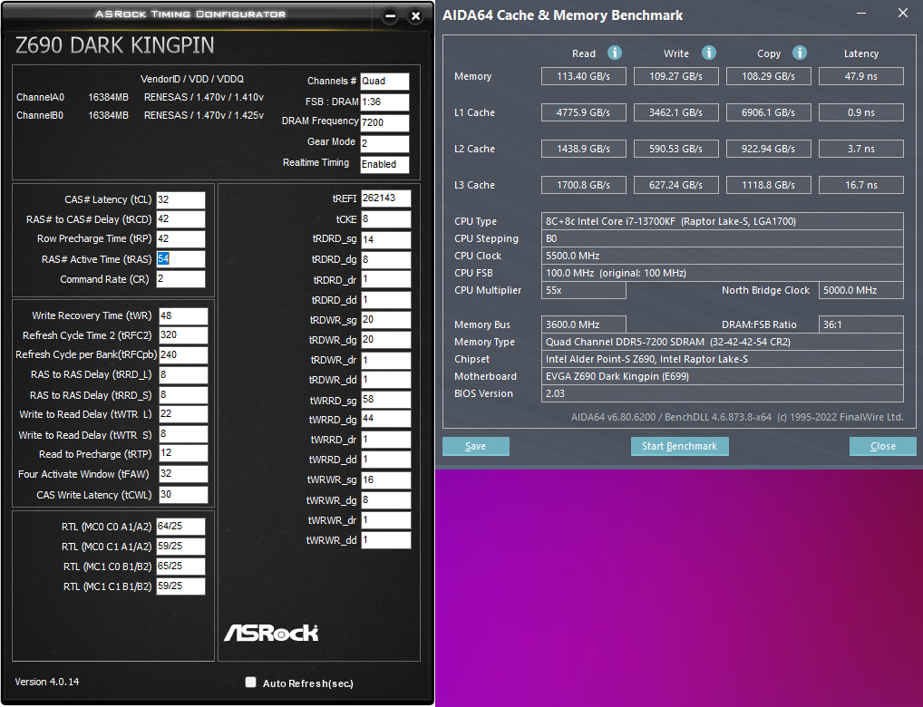

13700kf + MSI Z790i EDGE + G.Skill TRIDENT Z5 2*16 (F5-6000J3040F16GX2-TZ5K) + RTX 4080 (2730)

little fish писал(а):
F5-7200J3445G16GX2-TZ5RK
Неверный RTL блок. Должен быть 59/60.
1. Overclocking -> Advanced DRAM Configuration -> DRAM Training Configuration:
- Round Trip Latency Enabled
- Turn Around Disabled
2. Overclocking -> Advanced DRAM Configuration:
- Turn Around Timings: FIXED
- Round Trip Latency: DYNAMIC
3. Вольтаж для 6800-32 DRAM VDD: 1.425-1.44V; DRAM VDDQ 1.38-1.40V
4. RFC 496+ (но если уверен, что едет 480 - можешь оставить)
5. Для увеличения Copy/Write: RDRD_sg=12; WRWR_sg=16; WRRD_sg/dg пробовать снижать
6. 7000-7200 должно ехать. Выше - сомневаюсь. Можешь взять за основу мой конфиг 7400-34, DRAM вольтажи пониже ставь.
DDR-5 на платформе Intel. Статистика разгона, советы, обсуждение результатов. #17885150
bor4ikmsk1 писал(а):
vdd2 до 1.55v
много. я не уверен, что проблема в нем. сделай SA=1.2+
vdd2 должен быть примерно в диапазоне 1.3-1.45

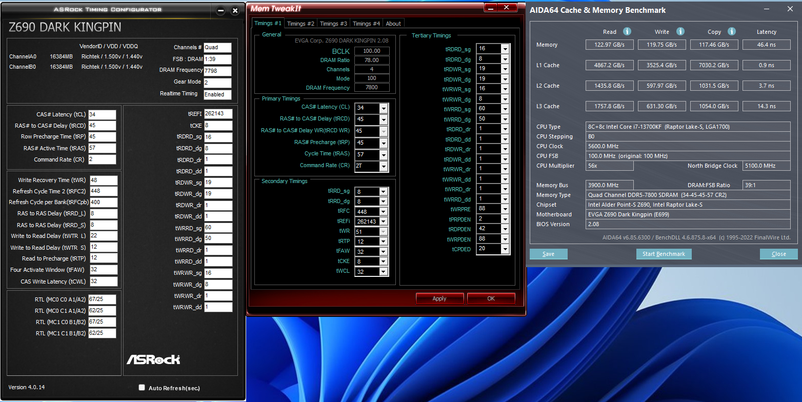

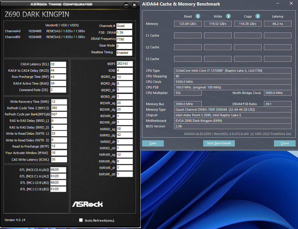

Получил такие результаты.
AIDA64 7200CL32 stab 4800CL40 OEM Hynix M-Die
AIDA64 7200CL32.jpg [ 594.67 КБ | Просмотров: 2911 ]
AIDA64 7800CL32 boot 4800CL40 OEM Hynix M-Die
7800CL32 M-Die OEM Boot.jpg [ 685.05 КБ | Просмотров: 2911 ]
AIDA64 7800CL34 stab T-Force 6000CL38 Hynix A-Die
7800CL34 AIDA64.jpg [ 1.01 МБ | Просмотров: 2911 ]
P.S. Напруги на A-Die не конечные. Думаю, 1.45-1.47 реально будет сделать на воде (вот-вот на днях). Планки голые. tRCDWR=16 ещё также будет правильно тестироваться.
P.S.S. Хочется чуть позже попробовать застабить 8200/8266CL36.
P.S.S.S. Система не твиканая, но кое-что всё-таки удалено лишнее.

Регистрация: 18.10.2020
pakhtunov писал(а):
сделай SA=1.2+
Да пробовал, но нестабильно в кранчере.
Хотя попробую еще sa до 1.3 накинуть

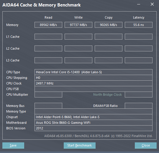

Регистрация: 05.02.2023
BOBKOC писал(а):
https://forums.overclockers.ru/viewtopic.php?p=17902350#p17902350 в сравнении
Но так за основу в тесте, что будет взято проц в разогнанном ввиде, или в стоке? Нужен пример и без разгона по шине с такими же параметрами.
И если это такой правильный режим, тогда почему через него все тесты не делают?)
Даже если взять за основу найди отличие в тестах на с кринах, с галочкой и без, то их можно найти и будут ещё вопросы )
Т.е. нужно взять проц похожий на i5 12400, разогнать его на те-же частоты и подобрать те-же тайминиги оперативы,и посмотреть результаты с галочкой и без
Ну или я несу хрень ))
