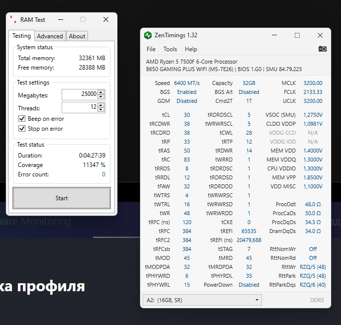

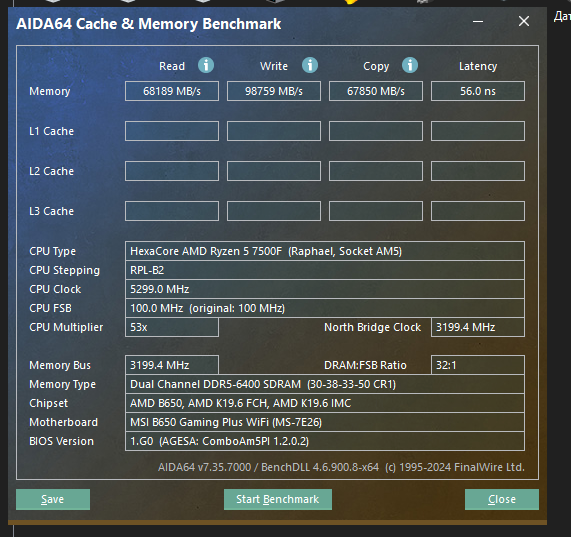

Подскажите всё ли ок тут?
6400
75539
и почему-то чтение и копирование прыгает от 68гб до 75гб от прогона к прогону..
6400
75539
Практически один в один тайминги, попробуй еще SCL 5 или 6

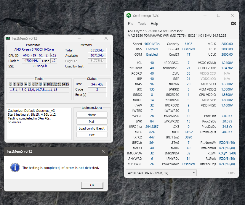

Первый результат...правда что-то нестабильна система, зависает в UEFI, я имею введу в оболочке настроек биоса.
Когда повысил до 1.38, вроде перестало зависать. Память двуранговая на микронах, поэтому результат такой себе.

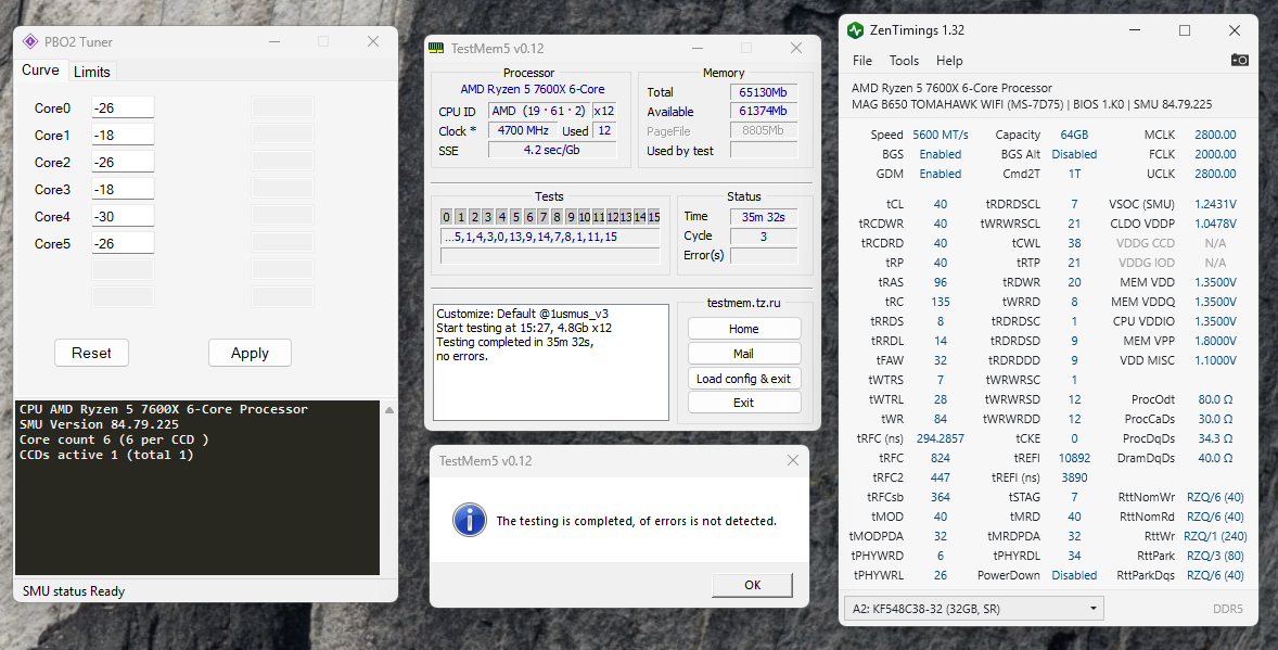

Всем привет! Вот таких результатов добился :oops: с помощью anta. Спасибо большое за уделенное время)))
