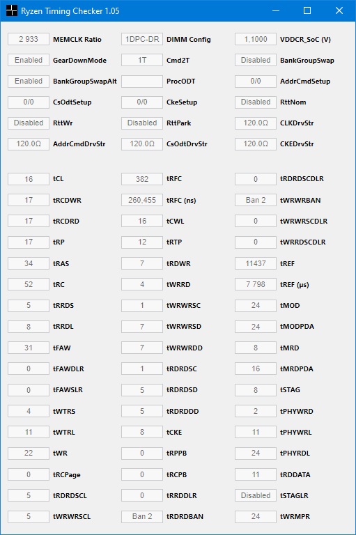

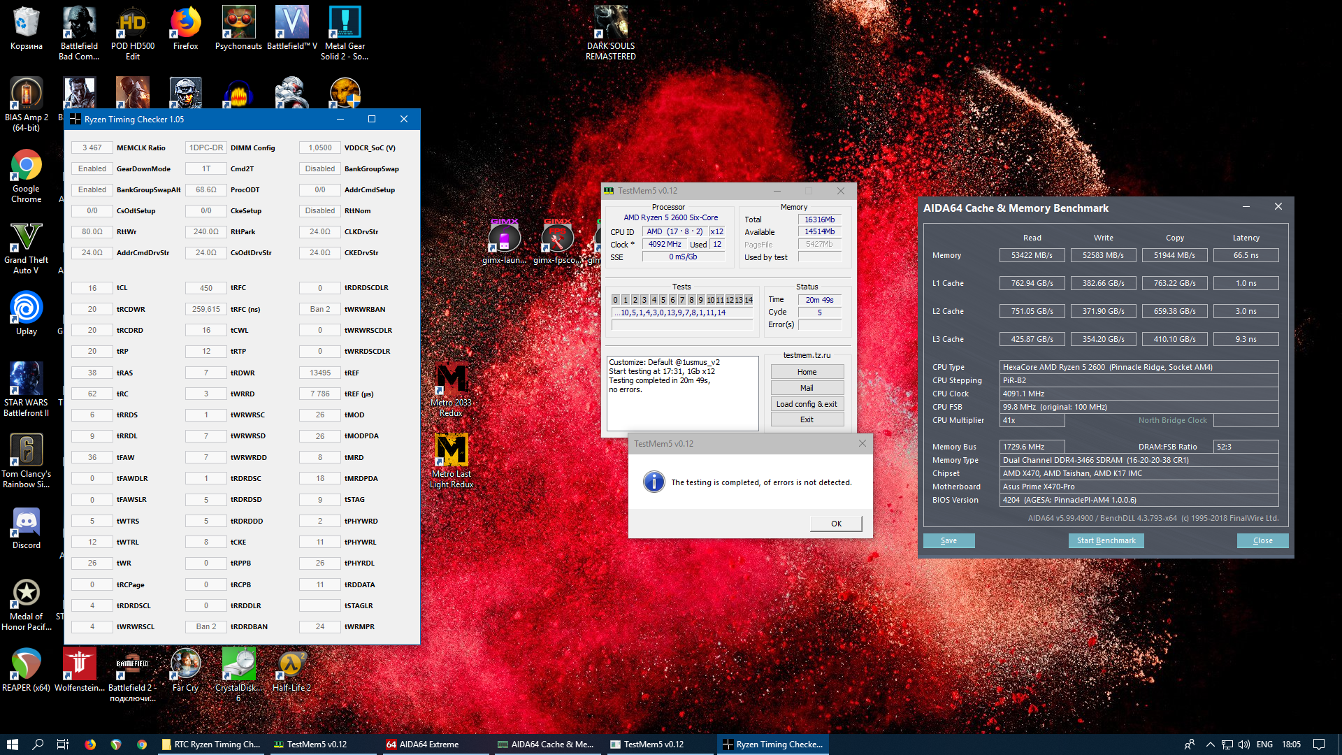

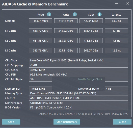

Регистрация: 02.06.2015
Добрый день.
Имею Р5 1600 + b450 aorus elite + 2x8 данной памяти.
В играх, в частности Apex legends на графике времени кадра есть микронасечки, что ощущается на плавности. В БФ1 - периодически разгружается видеокарта до 80%.
Это при 2560х1080 и 1660. Процессор при этом также разгружен. Загрузка 30-50-60%.
Я так понимаю проблема в высокой латентности. Как её можно побороть?
Память гонится только до 3000мгц. Веше - даже с конскими таймингами не включается компьютер.
Скрины - поправлены только первичные тайминги и вольтаж памяти.
Может кто-нибудь подсказать, желательно в Л\С, может что я сильно не так делаю?

KoJIXo3HUK писал(а):
Добрый день.
Попробуй ослабить tRC до 58 , tRFC 400-420 , tFAW по Jedec-y зафиксируй . Напряжение 1,34 достаточно для этой частоты . Gear Down Mode выключи . Я уверен если ослабить tRC до 60-62 выше частоты возьмёт .

Регистрация: 18.09.2019
Выше 3000, в частности 3066 на 1.4в и при авто таймингах вообще не включается.
У меня такое было на этой же плате, долго мучался, помогло выставление сопротивлений rtt
Rtt park rzq/1
Rtt wr rzq/3
Rtt nom rzq/7
Proc odt 68
3200 16-17-17-34-58 trfc=420
Напруга 1.4
В итоге на таких настройках сижу

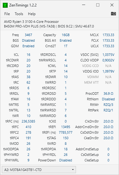

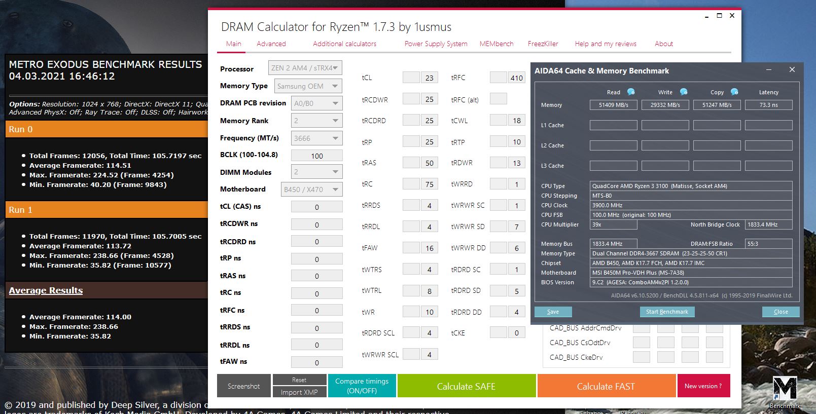

Регистрация: 21.06.2019
У меня почти с момента покупки работает на 3200 CL 15 1.36v. Проц R3 3100.
Решил погнать её. Сейчас 3800 частота. В метро исход 110 фпс в среднем, тоже самое что на 3200 CL 15
Напряжение 1.360 в биосе на MSI b450 VDH Plus на новом проце задирается до 1.380 и его пришлось снизить до 1.34 чтобы система была стабильной.
Вообще не утешительные тайминги на любой частоте выше 3200 у меня получаются. Как правило или сток материнки или чуть ниже. Латенси видел лучшее на частоте 3666 CL23 TRFC 410. Если выставляю CL22 или TRFC 400 или любой другой основной тайминг -1 получаю не загрузку системы. ProcODT что 40 что авто разницы не вижу.
На скрине DRAM Calc тайминги ужатые. Они чуть чуть лучше чем те что выставляет мать сама. TCKE почему то и тут в и биосе. Даже на 3800 tCKE не 0, причем руками ниже 1 его нельзя выставить.
ФПС в Baldurs Gate 3 с 102 до 110 вырос и в метро с 110 до 113.
Видеокарта RX 480 1380 mhz
Снимок.JPG [ 238.14 КБ | Просмотров: 20588 ]
Update. Попробовал руками выставить все тайминги с 1й страницы этой темы от пользователя Klogg4 и, о чудо - увидел самый низкий латенси за всё время тестирований и самый высокий ФПС в играх. Скриншот с таймингами от Klogg4 прикладываю.
Сопротивления в моём случае не сыграли роли. Пробовал и с ними и без них. Есть одна опция которая на моей системе улучшает Latency это BankGroupSwap - Enabled, и в это же время BankGroupSwap Alt - Disabled. Тестил ещё эту опцию на 2200g там вообще ФПС вырастал на встроенной видяхе в Pillars of Eternity на пару кадров и в других играх тоже. TRFC 410 у меня получилось кстати.
При 3200 CL 15 и твик вторичных, третичных таймингов видел 110 ФПС в Baldurs Gate 3, сейчас на 3466 CL 16 и твике 120 ФПС. В Метро Исход было 110 стало 115. На 3666 CL23 TRFC 410 в метро было 113 и латенси 73 сейчас латенси 71.4.
https://www.techpowerup.com/download/am ... n-timings/ - прога для проверки таймингов. BGS Alt и BGS сейчас у меня на AUTO, все сопротивления тоже выставила материнка.
Кто-нибудь круче гнал чем Klogg4 на райзенах?
ZenTimings_Screenshot.png [ 32.53 КБ | Просмотров: 20522 ]
