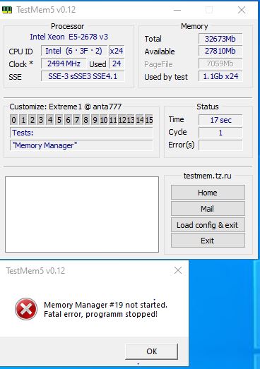

BOBKOC писал(а):
не знаю, про что говоришь без картинки
Снимок.JPG [ 44.62 КБ | Просмотров: 1122 ]
Снимок1.JPG [ 44.65 КБ | Просмотров: 1122 ]
Нажимаешь ОК и выскакивает ошибка на следующий тест и так пока все не перетыкаешь.
Ну и в прошлые разы запускался нормально...
Регистрация: 30.03.2017
Откуда: Москва/Вешняки
Фото: 11
зависит, что за проги/драйвера подгрузились были установленны. Решение в пред. моём сообщении.

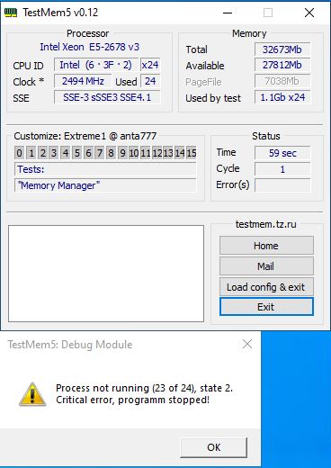

Регистрация: 27.03.2020
В основном приложения портативные. ОС сейчас чистая 10 про только практически поставленная. Ладно, фиг с ним, уменьшил Testing Window Size до 1216 и тест начал идти, но в итоге чуть пройдя ПК зависает наглухо, но ошибок нет.
При дргом запуске практически сразу ошибки.

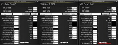

Короче не стал трогать тайминги которые приводят к окирпичиванию, поменял только 4 основных, и поставил tRFC-348 tREFI-32767 ну и 1N конечно...
Работает либо 12-13-13-26 либо 13-13-13-25
память 2х16 Gloway, Серия a (типичный Crucial 2400 или 2666 только с радиатором)

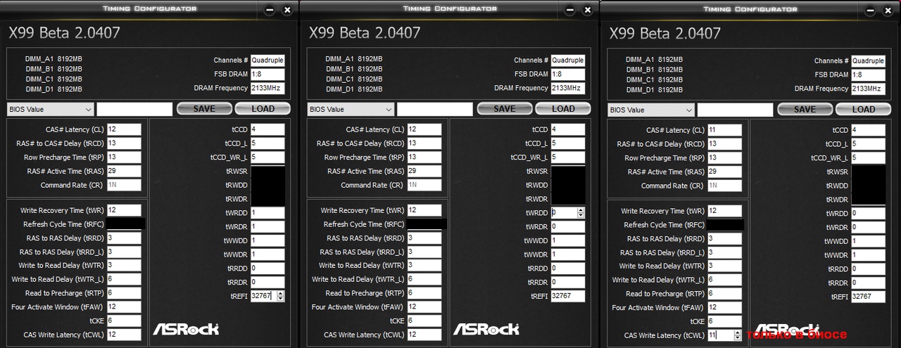

12-13-13-29-12-348-4-6-3-16-42-12
12-13-13-29-12-348-3-6-3-12-42-12
11-13-13-28-12-348-4-6-3-16-41-11(10)
11-13-13-28-12-348-3-6-3-12-41-11(10)
+ в асроке можно замутить профиль а ля↓ 11-13-13 или 10-13-13( заранее выставив tCWL=10 под это) + вторички-третички↓ в реальности(биосе) там 12-13-13
QpyzNi48BZM[1].jpg [ 266.39 КБ | Просмотров: 1037 ]

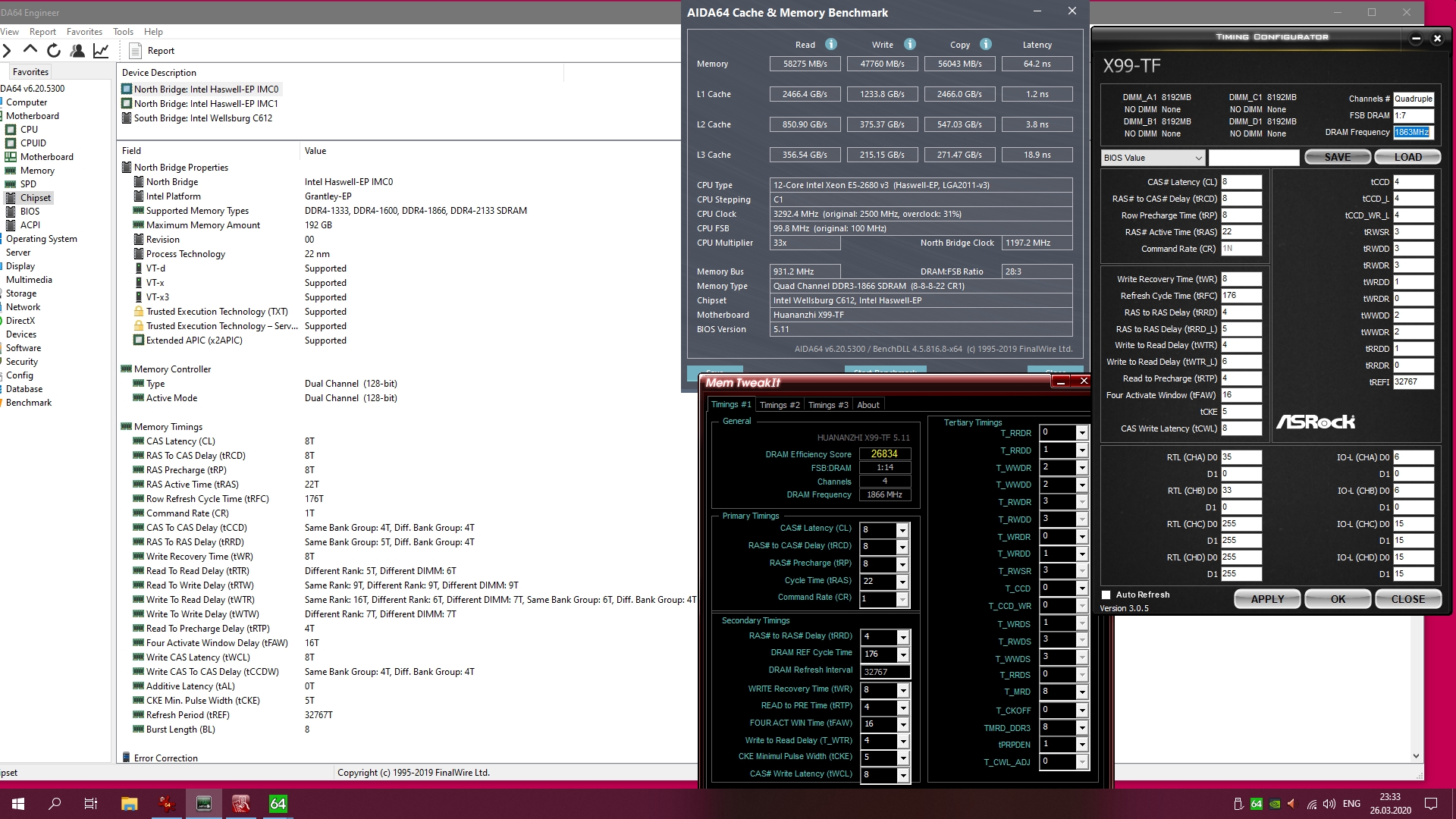

такой картинкой↓(аида тайминги↓+мемтвик↓ https://yadi.sk/d/azUrAoK5jfK1Wg , асрок наврятли у тя будет работать) надо бы сопровождать пост
2678v3+4х8GB@1866(8-8-8-22)_norm1.jpg [ 896.83 КБ | Просмотров: 837 ]
+ пробуй 11-12-12 и 11-11-11
