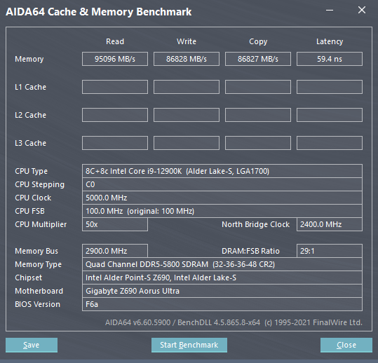

tRFC для DDR5 для 16-гбитных планок можно смело устанавливать 150-175 нс, в тактах кратно 4.
А tRFC и tRFC2 должны быть равны или нет ? У вас в табличке tRFC 290 и tRFC2 160 (как я понял для 16 гигабайтных планок). Кстати, не полскажете , как правильно его считать ? Как я понял, можно просто умножать\делить на базовую частоту (в ГГц). Например, для 5800 - базовая частота 1.45. Соотно 320 нс будет равно 464 тактам. Это правильно ?
Alterus писал(а):
Там в qvl нет ни одной плахе на Самсунге если что
Понял. Спасибо ! Теперь ясно о чем речь .
13900K(sp100) | arctic 420 | ROG HERO(Z690)| KF560C40-16 | GameRock OC 3080 | KC2500 & WD SN550
Куратор темы
Регистрация: 10.06.2011
tRFC2 должно быть меньше, чем tRFC, в этом его смысл.
Подсчет истинного tRFC невозможен, так как для этого нужно знать прошитые на заводе два тайминга, к которым доступа у нас нет.
TableDRAM(simple+обычная) bit.ly/3rTIBLv bit.ly/32WnkTU
Tm5(ddr4/5) bit.ly/2Oe8R00 bit.ly/2H9jIZH bit.ly/2MUvl6n bit.ly/3wedj8U bit.ly/3STH2wx
Регистрация: 29.01.2013
А насколько примерно ниже ?
Немного сломали мне голову :) Я думал что мы выставляем число тактов на определенные действия с памятью , ну а время исполнения равно такты * период.
А как тогда их выставлять в нс ?
Просто у меня по XMP профилю что то подоное билось. Например, для 6 ГГц , TRFC = TRFC2 = 480 . Если 480 поделить на 1.5 , как раз получим 320 нс.
Кстати, не дадите ссылку на TM5 или ваш профиль ? Я пока что тестирую райзен калькулятором :)
Кстати, а как обстоят дела с tREFI ? У меня БИОС имеет максимальное значение вроде бы 65к (u16). Увеличение этого значения может приводить к потери стабильности ?
Взамен сгоревшим (точнее одна планка) жир скилам приехали кингстоны на самсунге. Пока кажется , что те жиры (5636) были по удачнее , они могил запускаться на 6400. Вроде бы смог их стабилизоировать на 6000 xmp профиле. Кингстоны только на 5800. Сейчас настраиваю вторичные. Из плюсов вроде бы тайминги неплохо поджались (но надо еще тестировать)
aida
cachemem.png [ 85.01 КБ | Просмотров: 987 ]
Screenshot 2022-01-25 211848.jpg [ 114.16 КБ | Просмотров: 984 ]
