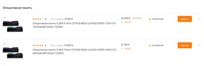

Michailovsky писал(а):
Для бюджета будет лучше на 7200... Гонятся примерно одинаково...Те-же чипы. Как и у 8000.
Вот добавил два комплекта. Разница не велика, пока думаю. Возможно и на 7200 возьму.

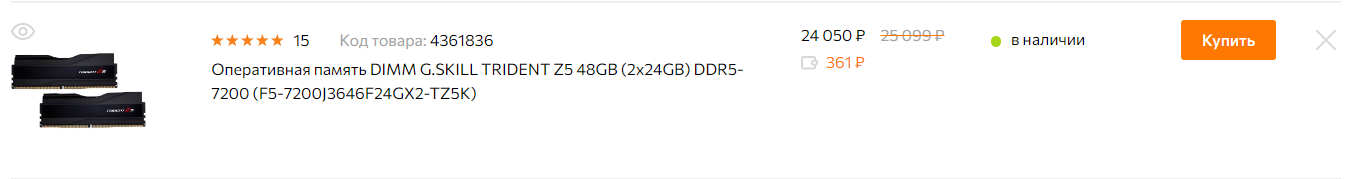

Эти 8000..."Попаболь" для контроллера памяти...И заработает только на Апексе...И типо того(если контроллер памяти у проц-а отличный)...
Я понимаю. Хотел и в новом поколении брать Apex, но из за того, что модуль с ssd перед памятью на этой плате перекрывает поток воздуха от передних вентиляторов и соответственно происходит нагрев памяти, я наверное возьму Hero. Поэтому и память буду брать 7200. Я так полагаю, вот эта память как выше, но без RGB? Мне подсветка на памяти не нужна.
ЗЫ: В общем заказал эту.
Desktop Screenshot 2024.09.08 - 07.45.36.28.png [ 40.12 КБ | Просмотров: 1855 ]
