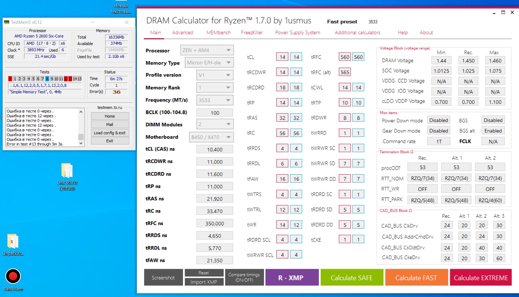

B450 Aorus m ♦ R5 2600@3,9Ghz ♦ Crucial Ballistix 2х8 3000cl15 @3533Mhz CL14
Дай плиз совет как поднять до 3533 без ошибок, а то как только я поднимаю до 3533 на фаст присете у меня сразу летят ошибки только. на 3400 фаст присет при волтаже 1.42 нормально. Конфиг в подписи procODT 43.3, RTT NOM RZQ 7/34 // RTT WR OFF RZQ/5 48// cad bus 24-30-24-24 DRAM 1.450 soc auto 1.1 gear down mode on без этого не запускается. биос F50.

Сделал все что мог, 3400 ни в какую. Что интересно, помогло увеличение procODT до 68, но он работал только если CAD_BUS не выше 30, иначе синий экран. Короче перепробовал кучу разных комбинаций сопротивлений - все бестолку. Лучше что удалось доабиться - 1 час тм5, дальше стабильно вылазили ошибки. Напряжение оказалось рабочее от 1.3 до 1.35, все что выше или ниже - приводило к резкой нестабильности. Тайминги, естественно были вполне расслабленны, чтобы исключить ошибки из-за них. SoC оказался оптимальным 1.0375. Ниже - черный экран, выше - резкая нестабильность. Походу только переход на зен 2 может помочь.
