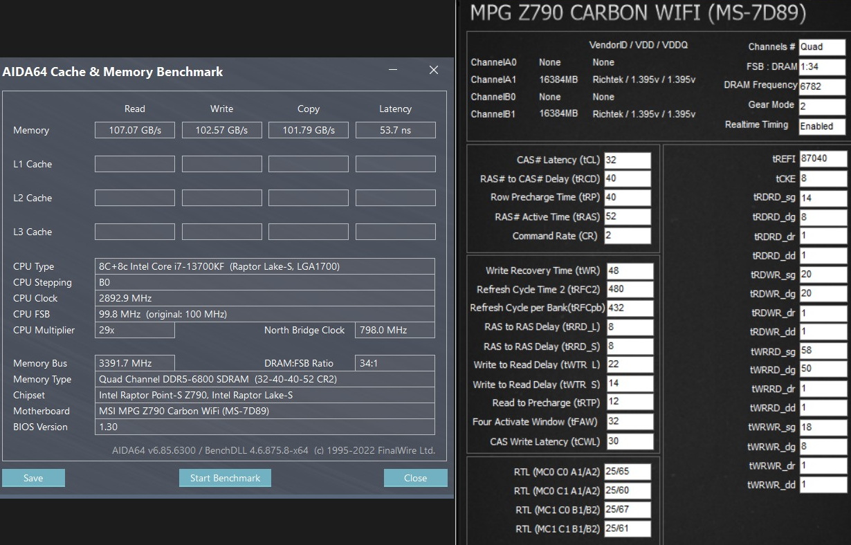

Подскажите, возникло 2 вопроса:
Во первых, 13700к работающий на offset -0.120 в ОССТ работает стабильно.
Память тоже без ошибок на 6800Mhz 32-39-39-102 (12 часов тестем абсолют конфиг).
Но когда я совмещаю эти настройки OCCT тест процессор не проходит, появляются ошибки физических ядер.
Собственно хочется сохранить максимальный оффсет (температуры ниже на воздухе).
ВОПРОС
С разгоном памяти стабильно работает только offset -0.100... Может можно какие-то другие напряжения подкрутить что-бы offset 0.120 держал процессор с разогнанной памятью?
2 ВОПРОС
Еще заметил что в AIDA Latency постоянно разные значения показывает при одном и том же разгоне памяти, причем существенно...Видел от 55.5ns (редко), до 62-63ns...в среднем 60ns.... Это нормальное поведение или нестабильный разгон?
defender выключен, все программы закрыты
Вот прямо сейчас сделал несколько тестов подряд, получил такие значения в таком же порядке как привожу здесь:
56.6 57.1 57.5 60.4 60.5 60.0 55.5 56.4 58.2ns
т.е как будто каждый следующий тест задержка растет (выполнял полный тест Cache & Memory Benchmark c тестирование записи чтения копирования и кешей..) Нормально когда такой разброс?
Фон на винде засран. Ещё раз повторюсь, перед аидой необходимо убивать абсолютно все возможные процессы в диспетчере. Разброс по латенси будет в этом случае минимальный, либо не будет вообще. Загрузка на память должна оставаться в районе 5-6% и на проц 0.
Это говорит о том, что в связке проц+память система нестабильна, а нестабильна скорее всего память. Это как раз тот случай, о котором я упоминал.
См. пост. DDR-5 на платформе Intel. Статистика разгона, советы, обсуждение результатов. #17889980
п.с. я бы особо не рассчитывал на хороший разгон дуалов 2х32
И чем это не естественно? С разогнанной памятью проц быстрее делает вычисления, ему не хватает той же напруги, что и без разгона памяти. Всегда так было и всегда так будет.
Поэтому память гоним в 1 очередь, и только потом с разгоном памяти проц.

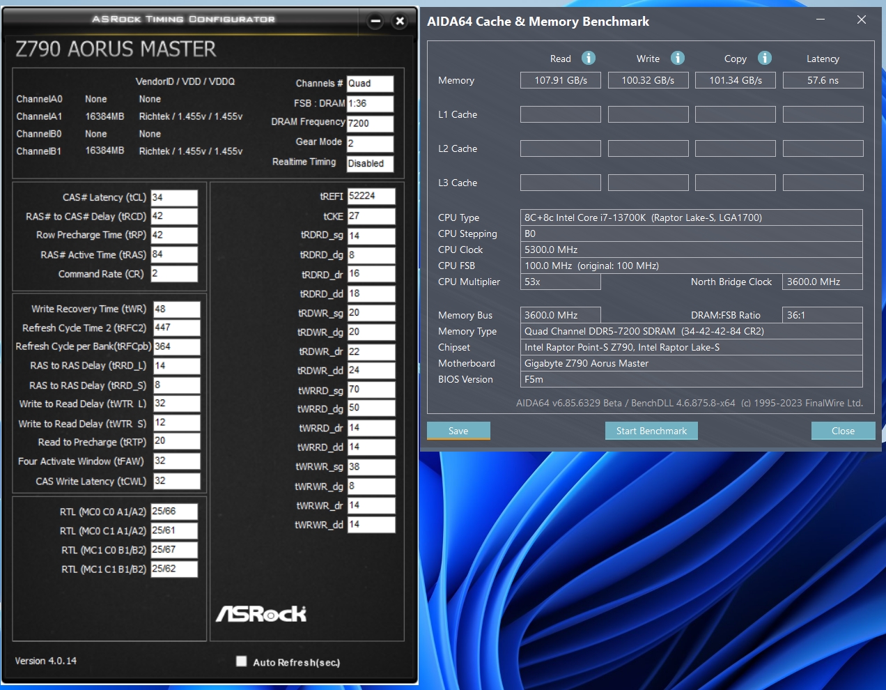

дошли руки до Team T-Force Delta RGB 32GB (2 x 16GB) 288-Pin PC RAM DDR5 7200 (PC5 57600) Desktop Memory Model FF3D532G7200HC34ADC01 a-die
CPU Name: Intel® Core™ i7-13700K CPU @ 5.30GHz
Motherboard Model: AORUS Z790 MAster
Total Size: 16Gb
Type: Double Channel (4*32 bit) DDR5-SDRAM
Frequency: 3600 MHz - Ratio 1:36
Timings: 34-42-42-84-2 (tCAS-tRC-tRP-tRAS-tCR)
Slot #1 Module: Team T-Force Delta 16Gb (DDR5) - 7200 без XMP - P/N: FF3D532G7200HC34ADC01
Slot #2 Module: Team T-Force Delta 16Gb (DDR5) - 7200 без XMP - P/N: FF3D532G7200HC34ADC01
Bios выставляет вольтаж по авто
VDD 1.455
VDDQ 1.470
немного поправил tWR
tWR: 48
twrpre: 86
twrpden: 88
с коробки завелся XMP на 7200
есть смысл понизить вольтаж или пока так оставить?
VDD 1.455
VDDQ 1.470
Как-то много...
вообще, тимы "обещают" 7200 при 1.4.
Вот туда и стремиться, если железо потянет.
Ну и остальные вольтажи - контроллер, SA, Tx - их не видно на скрине, и их тоже надо все стремиться минимизировать.
Регистрация: 24.02.2021
Спасибо за ответы. Да понял уже что выше 7000 с дуалами 32 не видать... Но удалось взять 6800 CL32-39-39-102...Что по сути максимум имеющийся в продаже для DDR5 32x2 от Gskill. Круче не нашел...Так-что тоже не плохо. При этом напряжение памяти 1.39...Заканчиваю тесы, чуть позже выложу настройки...Вторички и третички не крутил...Не умею...
Надо учиться. Основной прирост идет по вторичкам и третичкам. Плюсом ко всему я зуб даю, что частота 6800 на оптимизированных вторичках и третичках, как и должно быть, не будет стабильна (но она уже нестабильна, судя по первому сообщению). 6400-6600 средний разгон на дуалах.
Если есть у кого иная инфа по статистике дуалранков - милости прошу развенчать пруфами.

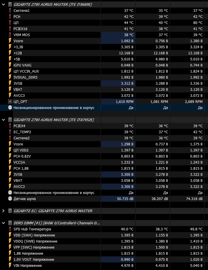

Регистрация: 21.06.2019
уронил VDD\VDDQ до 1,395
тесты прошли норм. на 1,380 ошибки посыпались.
в HWinfo64 нашел VCCSA - 1.232в
Tx - не нашел, куда смотреть?

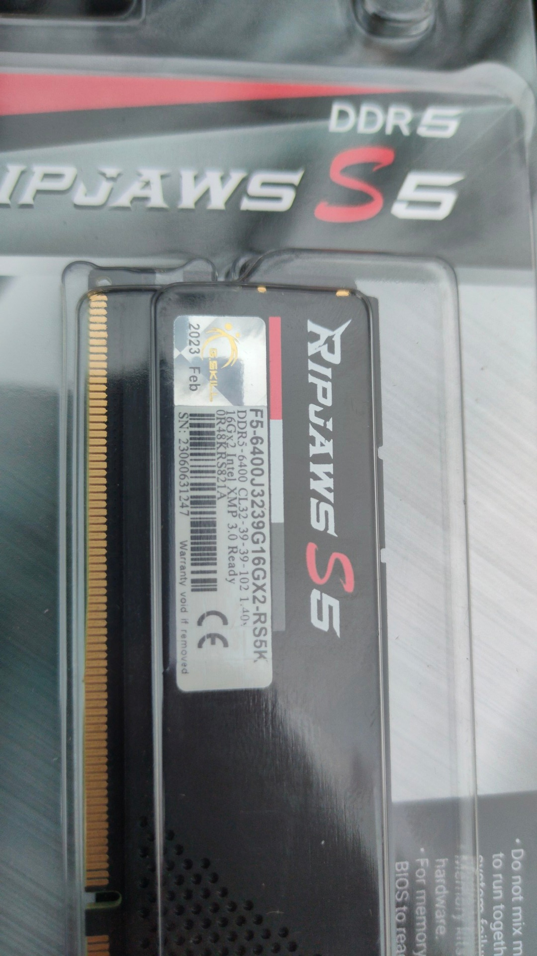

Всем привет. Может кому интересно или поможет
Сегодня приехали G.SKILL RIPJAWS S5 DDR5 32Gb (2x16Gb) 6400MHz CL32 и G.SKILL RIPJAWS S5 DDR5 32Gb (2x16Gb) 6000MHz CL30.
В 6000 были хуниксы мдаи в 6400 были адаи. Взял естественно 6400 + они дешевле.

iDarkEmpire писал(а):
такой себе совет, все ужимать
так ужимать же не в потерю стабильности, а при сохранении.
VDDQ_Tx должно быть. Это процессорная напруга.
отлично.
спасибо за помощь.
нашел VDDQ_Tx - 1.4в.
понять малость со вторичками что ужать что бы из 50ти нс выйти
я на DDR4 ужимал tWR до 14, Latency упала до ~49 на @3600 14-14-14-26 при 4*8Gb
