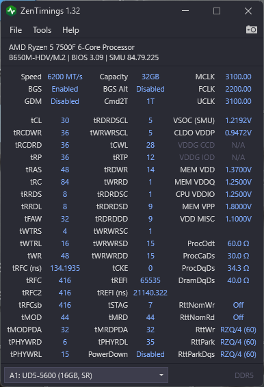

У меня после выставления данных параметров увеличивается скорость чтения и записи в AIDA:
BankSwapMode=APU
Adress Hash Bank=Disable
Но вместе с тем стабильно падает результат в PhotoWorxx где-то на 1000 (~51300 -> 50300).
Никто подобного не замечал? ХЗ теперь, оставлять такие настройки, или откатываться на дефолтные значения Auto для данных параметров BIOS (по лейтенси стабильного улучшения не наблюдаю).

Регистрация: 28.09.2013
BankSwapMode=APU
Так как у нас можно сказать одинаковые системы, проверил у себя:
BankSwapMode=APU
PhotoWorxx скачет 51600-51800
R 68000
W 100700
C 67800
Latency 54.0
BankSwapMode=AUTO
Adress Hash Bank=AUTO
PhotoWorxx почти стабильно 52150-52200
R 67900
W 99700
C 67800
Latency 54.0
Пусть прокомментируют разбирающиеся в данной теме люди, для меня параметры BankSwapMode и Adress Hash Bank тёмный лес, но видимо есть какие-то причины по которым их отключают (из-за увеличения чтения и записи?). А так напрягает только необычные скачки PhotoWorxx, обычно там стабильная цифра.
