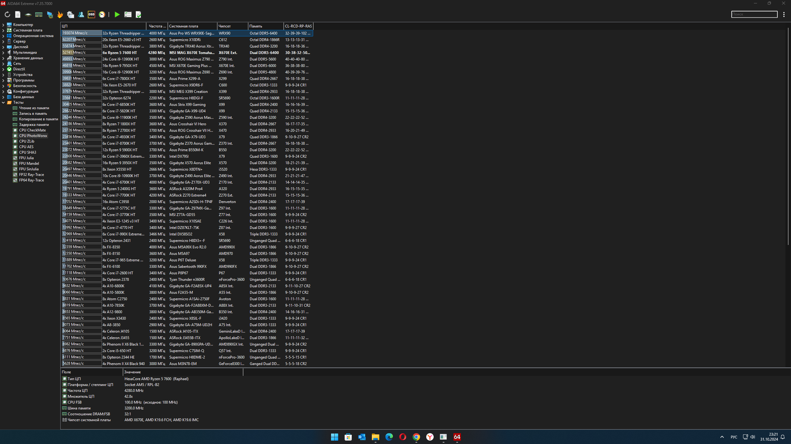

Im_insomnia писал(а):
Это что такое?=)
Один из тестов в AIDA
Снимок экрана 2024-10-31 232200.png [ 331.51 КБ | Просмотров: 804 ]

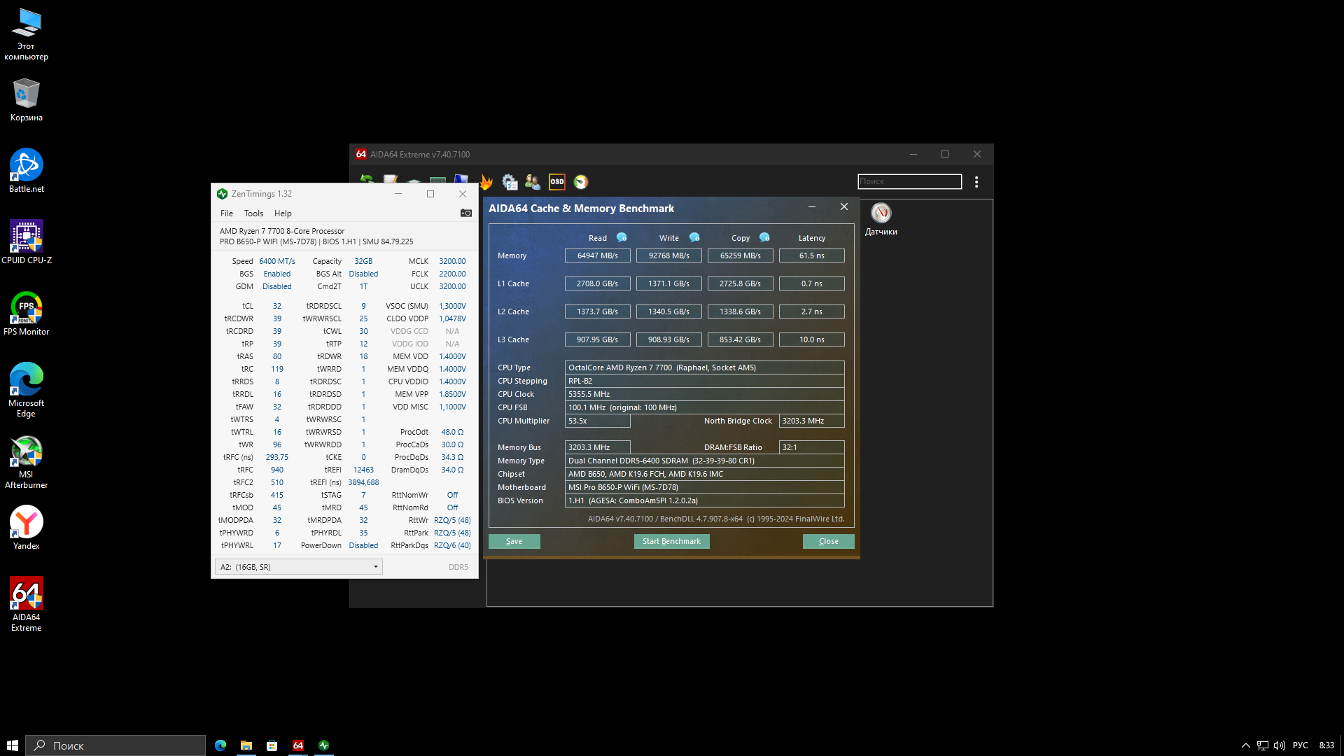

Регистрация: 16.01.2012
Vitea90 писал(а):
Помогите пожалуйста с настройкой
Сет из профиля память
KingBank 2*16 m-die
Выставляю экспо и максимум что могу загурзится в безопасный режим и все.Простая загрузка ОС виснет и идет в перезагрузку.
тайминги
Без имени.png [ 405.69 КБ | Просмотров: 1830 ]
Порекомендуйте что-то что бы снизить латенси пожалуйста.
7700/MSI PRO B650-P WIFI/KingBank 6400 CL32/RX 7900 GRE/XP850R12/A400 480 Gb./970 pro 1TB/DP AG620
Куратор темы
Статус: В сети
Регистрация: 10.06.2011
Эти уже нормально грузятся?
TableDRAM(simple+обычная) bit.ly/3rTIBLv bit.ly/32WnkTU
Tm5(ddr4/5) bit.ly/2Oe8R00 bit.ly/2H9jIZH bit.ly/2MUvl6n bit.ly/3wedj8U bit.ly/3STH2wx
Регистрация: 15.05.2004
Vitea90 refi в Макс 65535, rfc в 170нс для м дай/130нс для a die. Оба SCL 8-8 Или 9-9, rrds/l 8/8, пробовать так для начала. Весь вопрос в стабильности, если она будет, в чем есть сомнения, то можно ещё дальше пытаться оптимизировать.
7800x3d/B650e Aorus Master/HMD 2x24Gb@6000cl28/RTX5070Ti/PCI-E Intel Optane 900p 480Gb/Seasonic SSR-750TR
Предупреждение
Регистрация: 09.09.2012
и WR=48, RAS=51. RC=90
