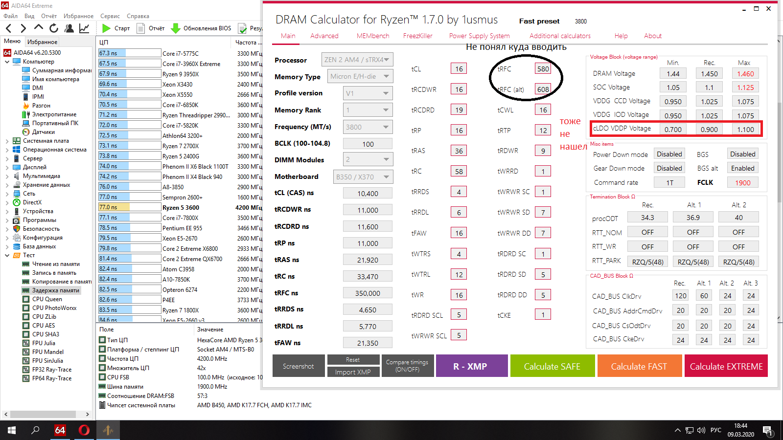

выставил 3800,по калькулятору была задержка 73,стала 77
Безымянный.png [ 206.82 КБ | Просмотров: 486 ]

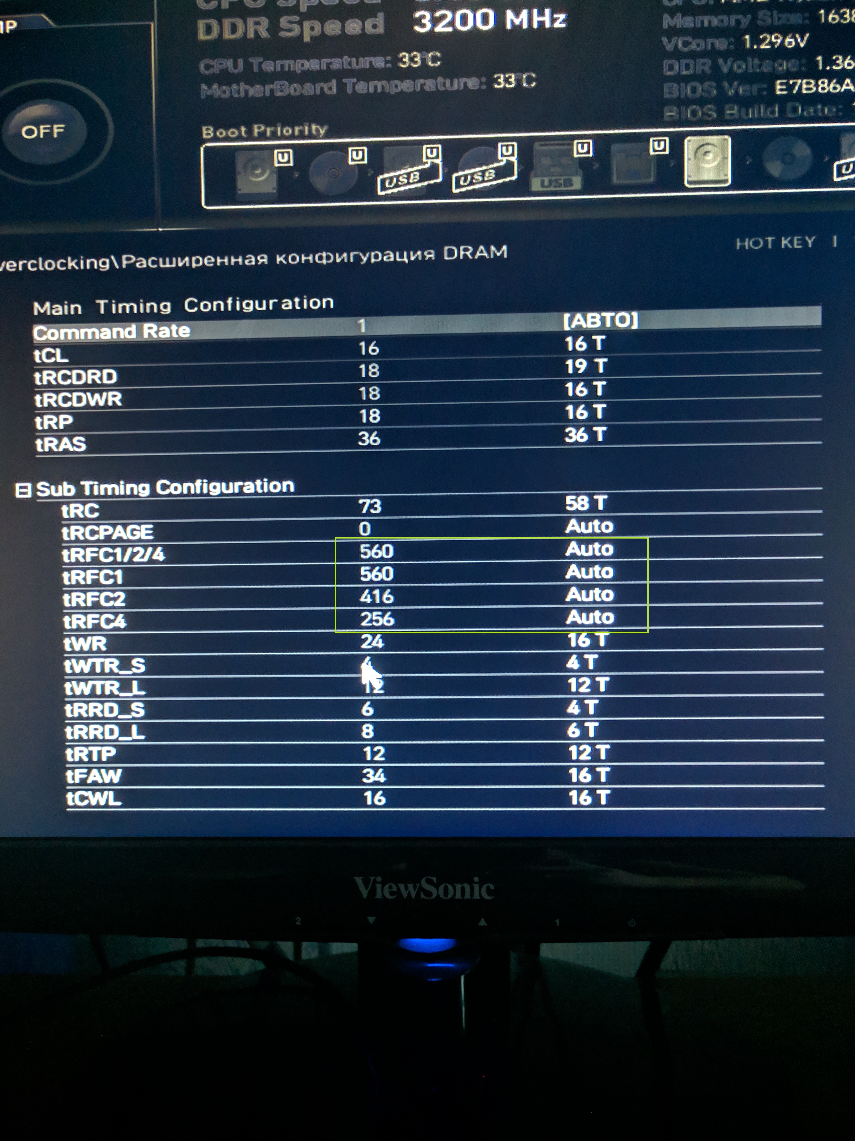

в какую из них вводить?
IMG_20200309_181417.jpg [ 3.07 МБ | Просмотров: 478 ]
с калькулятора со вкладки "Advanced" и "Power supply system" вообще ничего не вводил,ибо некуда,или я слепошарый
тест аиды
2.png [ 113.67 КБ | Просмотров: 483 ]

Litoy.88 tRFC2 и tRFC4 оставляем в Auto. Меняем только основной tRFC
у меня он получается tRFC1? туда ставлю 580? или который 1\2\4?
а который tRFC(alt) из калькулятора 608 куда?
Ryzen 7 5700X[4.5hHz]|IH-THOR|MSI B450A-PRO MAX|Crucial Ballistix 3800|RX6900XT XFX MERC319|TT Toughpower XT 775W|ASUS TA-U1
Регистрация: 24.06.2019
Откуда: Владивосток
Фото: 4
tRFC1 из калькулятора, остальные авто
Добавлено спустя 38 секунд:
Litoy.88 (alt) - альтернативный
а как с этим быть?
29к запись памяти не мало? ну и задержка 76 стала

Регистрация: 06.01.2005
Litoy.88
77 стало потому что фабрика не 1к1, а 1к2 стала. Ее нужно вручную задавать в биосе и делать flck=ulck
Нет смысла делать 3733-3800 если фабрика замедляется. От сюда и задержки выше 68.
