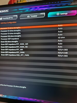

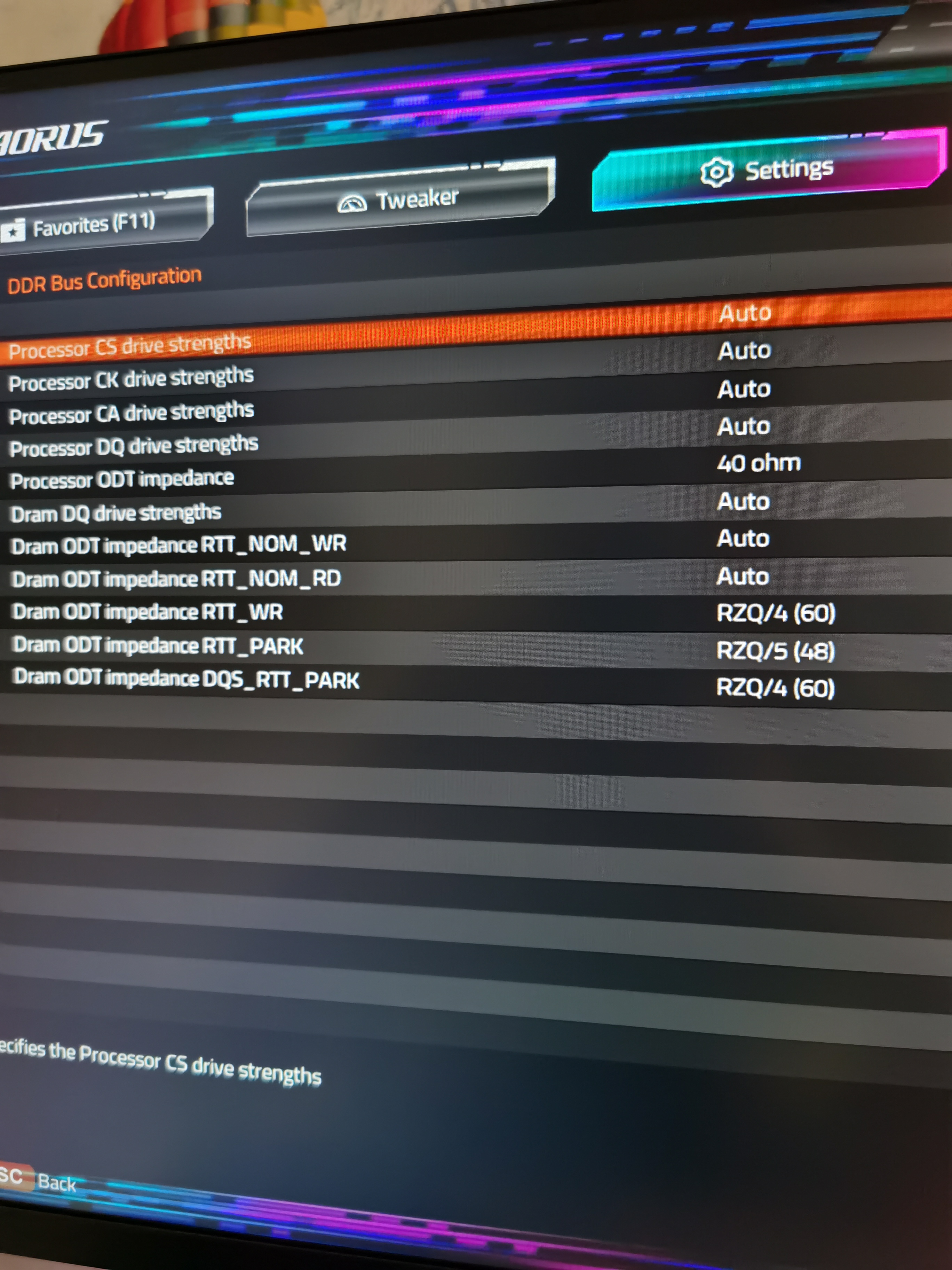

Подскажите пожалуйста, а чем может быть вызвана проблема с холодным стартом при vdd>1.43В (HVM) на гигабайте?
До выключения компа все прекрасно работает, тесты проходит и если выключить\включить, то все нормально загружается.
Но стоит компу постоять выключенным подольше (питание подключено) и при старте винды (начинает крутить колесо) уходит в ребут без ошибок и так бесконечно.
Причем можно зайти в биос, но если там что-то поменять, то при перезагрузке биос выдает "не удалось загрузить конфигурацию...".
Попробовать на стабильной без hvm конфигурации (6200с30) задрать напряжение и посмотреть как себя поведет?
7800x3d / LF2 360 / Master B650E / G.Skill 2x24 6000CL28 / RTX 5080 Vanguard / Bq DP12 1000

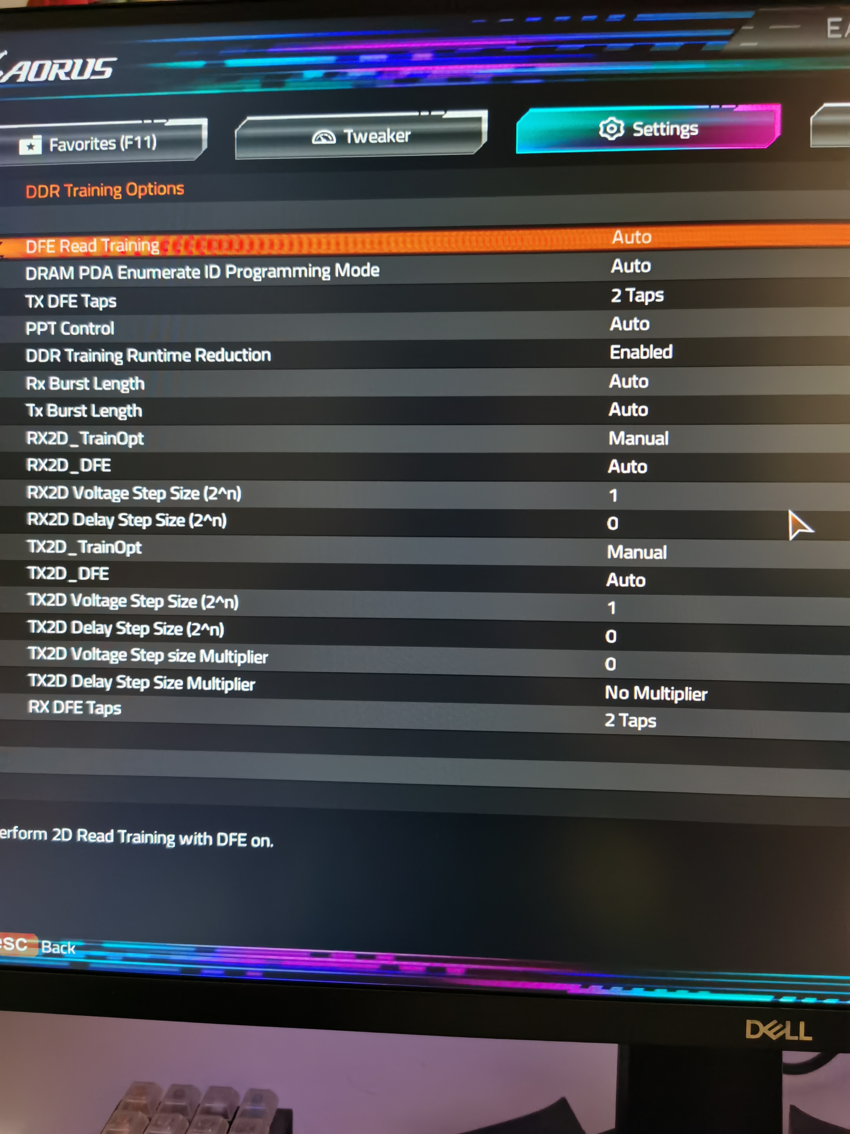

Arhon На каких значениях стоят GDM, Restore Memory Context, Power Down Mode, а так же Reduced Training Time?
А после ребута тоже самое? Пока СМОС не сбросишь?
Это все отключено (хотя оно в нескольких местах встречается, в одном выключишь, а в другом смотришь - авто), а вот последнее надо посмотреть, руками не менял. Посмотрел на фото настроек - включено.
Да, после сброса биоса кнопкой загружаешь профиль и все норм.
Такое ощущение, что нормально тренировку не проходит, т.к. подозрительно быстро стартует.
Всякие хмп/бусты и лоу латенси надо попробовать отключить до настройки остального, но вроде разницы от них никакой.
Стоит ли попробовать прописать руками сопротивления, они то заданы в настройках некоторые, то авто стоят, после тренировки их прописывает (руками не выставлял)?

Регистрация: 15.05.2004
Arhon Сопротивления трогать не нужно. Пока только выключить reduced training mode, и наблюдать, возможно проблема именно в нем, так как по дефолту(авто)эта функция сама выключается при разгоне памяти, а у вас она включена. Пытается тренировать ускоренно.

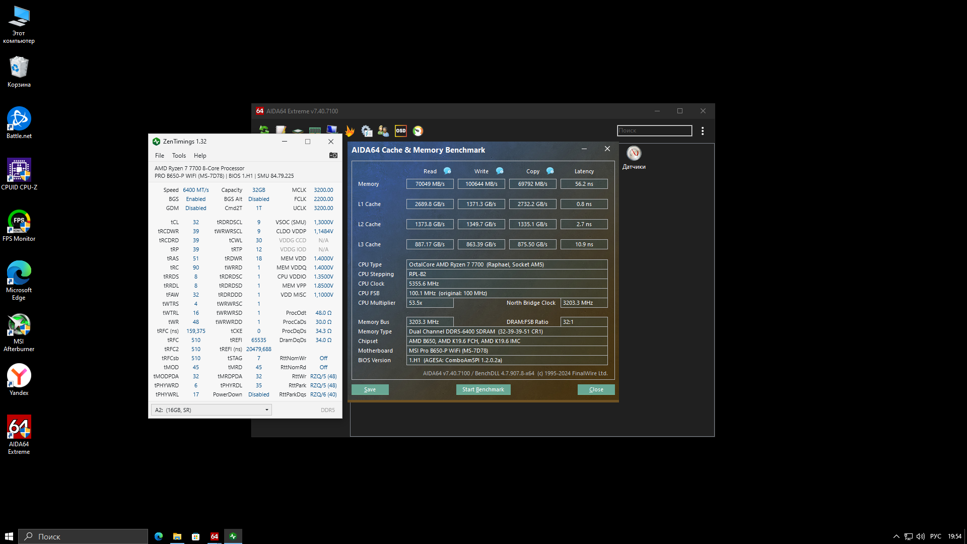

Регистрация: 16.01.2012
VenJkE npa4ka
Без имени.png [ 408.18 КБ | Просмотров: 1675 ]
Выставил вот так и такие результаты , что еще можно поменять, напряжения особо не трогал
Vitea90 rdwr пробовать 14-16, оба scl синхронно пробовать ужимать до 5/5. rfc выставить в ровное значение по нс(В самом конце нужно будет его отдельно настроить по фотоворкс, я бы пока настройка идет до 170 поднял) если все так поедет то по вторичкам это близко к идеалу. Далее пробовать еще vddio понижать, помочь может синхронное снижение vddq. vddio 1.25-1.3 будет отлично если получится, vddq 1.3-1.36 если получится поджать тоже хорошо.
По первичкам дальнейшее движение 32-38-38-50-88. В общем это все. Если так заработает и, главное, будет стабильно, будет образцовый результат :-)
p.s. Но я предполагаю что у вас уже не стабильно, хотя cl32... не знаю, это уже хороший результат!

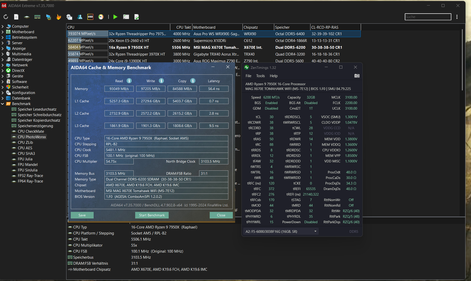

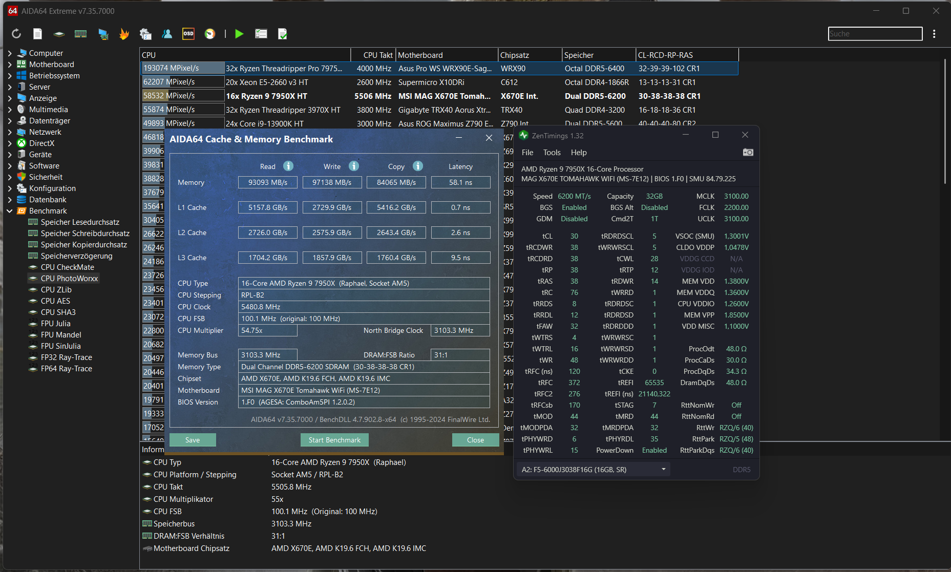

Народ всем привет, чесались руки, немного подшаманил оперативку, сильно не пинайте 6400 едет, но надо напруги наваливать конские при этом выхлоп минимален, поэтому остановился на 6200, фабрика держит 2200 без просадок, проверено сандрой Gema 5 проходов, абсолют анта777 проходит, реальная задержка 57ns из безопасного режима, все оптимизации произведены, проверьте пожалуйста, может посоветуете ещё что-то.
Screenshot 2024-11-01 185838.png [ 779.95 КБ | Просмотров: 3222 ]

Куратор темы
Регистрация: 10.06.2011
RAS=50
RC=88
Power down disable

anta777
Ок сейчас попробую, memory context restore выключить?
Конечно
vsoc ниже не идет? rfc пережат скорее всего, настроить точно по фотоворксу.
7800x3d/B650e Aorus Master/HMD 2x24Gb@6000cl28/RTX5070Ti/PCI-E Intel Optane 900p 480Gb/Seasonic SSR-750TR

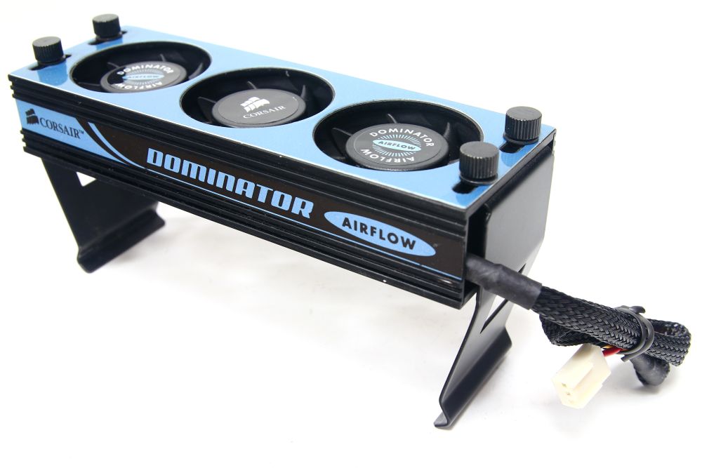

Vsoc Идёт ниже но тогда падает чтение, копирование и запись, при поднятии rfc происходит тоже самое, сейчас вот так, надо тестить опять, где-то в ящике валяется старый куллер корсайр для оперативки надо будет завтра попробовать поставить.
132393a.jpg [ 76.92 КБ | Просмотров: 3025 ]
Bild_2024-11-01_193426711.png [ 675.17 КБ | Просмотров: 3087 ]
Анта777 спасибо за совет :beer:
