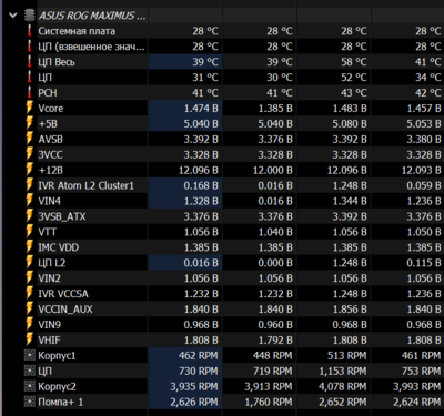

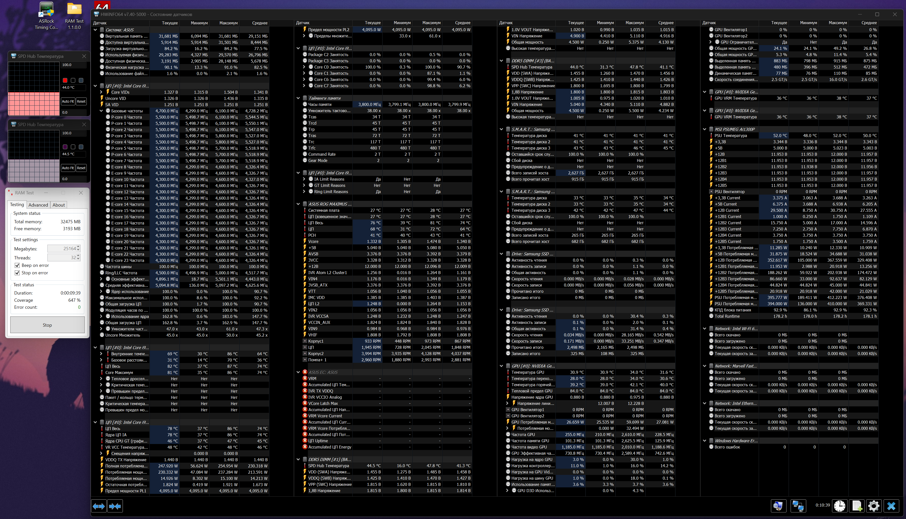

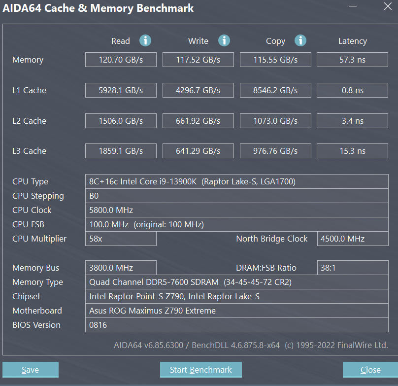

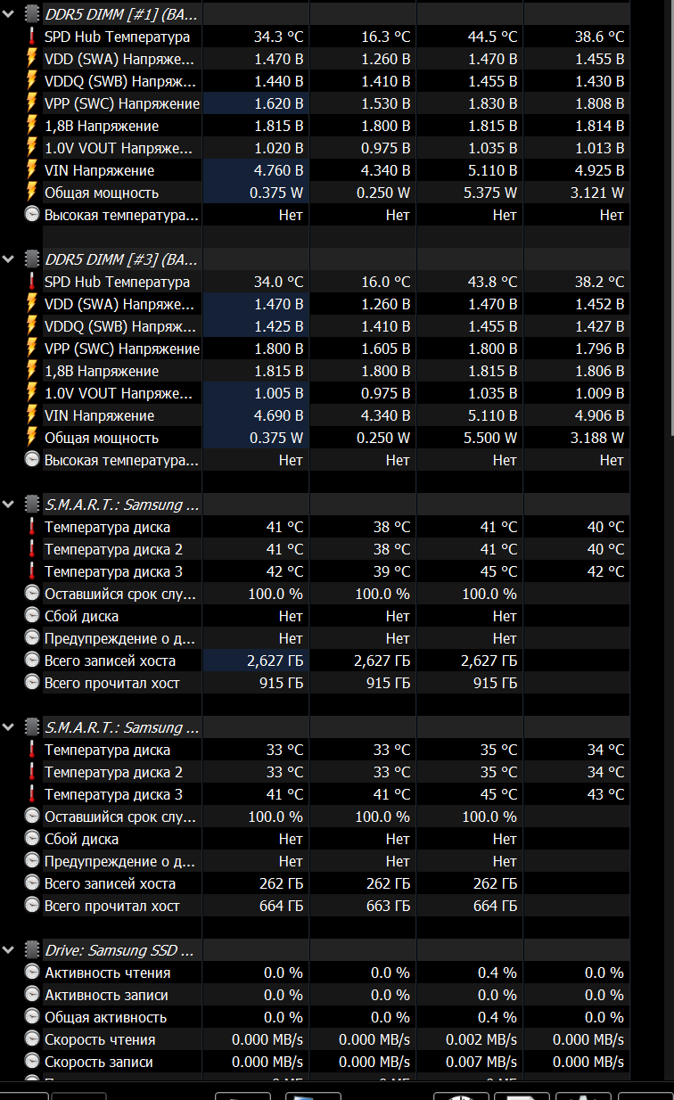

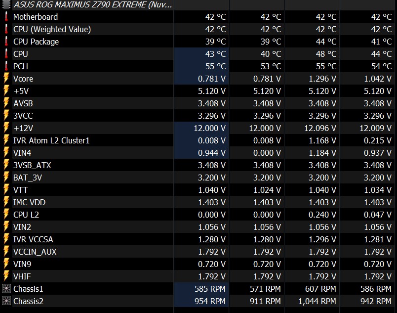

Помогите ребят, память gskill 7800 36-46-46-125 и плата asus rog maximus z790 extreme, поставил на память воздух для охлаждения, и начал пробовать 7600 на 34 таймингах, но тест Ram Test доходит до 1500-2000% и винда намертво зависает и пк перезагружается. С чем поработать? Мне кажется это напряги где то либо мало, либо много
VDD/VDDQ= 1.43/1.43
SA= 1.25
IVR TX= 1.44
MC= 1.4 (в HWINFO при тесте показывает 1.368, без теста 1.385)
Версия биоса: 0816 (последняя)
Температура доходит максимум до 44 градусов (охлаждение на оперативке)
Проц: i9 13900k
Screenshot_3.png [ 43.4 КБ | Просмотров: 1760 ]
Screenshot_2.png [ 61.95 КБ | Просмотров: 1760 ]
Screenshot_1.png [ 575.72 КБ | Просмотров: 1760 ]
Последний раз редактировалось Sizex 01.03.2023 22:40, всего редактировалось 3 раз(а).

Попробуй для начала купить нормальную плату ;)
На что люди рассчитывают, приобретая экстрим.. :D
А по сабжу, ты бы хоть выложил с чем нужно помогать, скрины какие-нибудь для начала..
pakt.cc | t.me/pxtech
Регистрация: 03.06.2003
Откуда: DE
сложно сказать как и о позиционировании этой платы, но 7600-7800 она должна брать после ковыряния в настройках.
пост вообще не информативный, нет скрина с таймингами, версии биоса, температурного режима и напряжений из HWInfo.

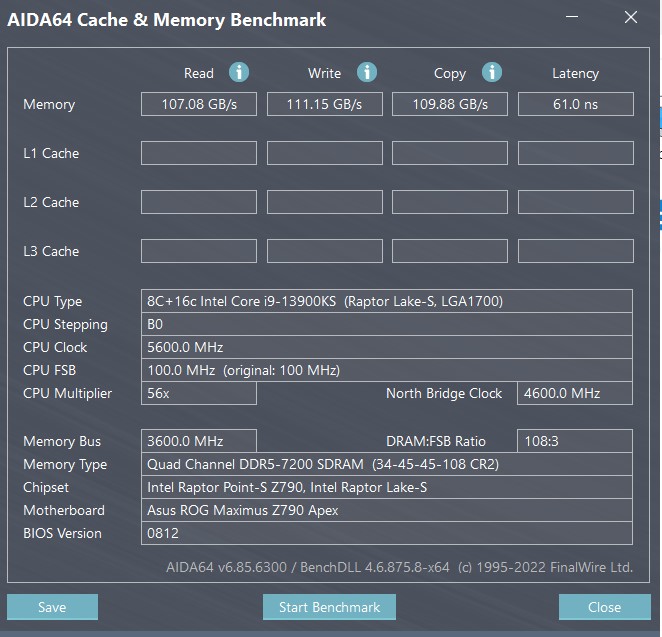

У меня такая же плата и такая же память. На данный момент стабильно так. VDD2 стоит на авто 1.4. Обязательно надо понижать или можно оставить в авто?
И что желательно ещё подкрутить? Но выше чем 1.45 VDD\VDDQ лезть не хотелось бы :-)

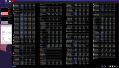

Регистрация: 04.11.2009
Откуда: Estonia
Я тоже добавлю скрины HWInfo64. Cкрины с таймингами постом выше. Рассчитываю, так же, на совет, если не сложно :-)
Screenshot_2.jpg [ 145.55 КБ | Просмотров: 1745 ]
Screenshot_1.jpg [ 154.44 КБ | Просмотров: 1745 ]

Sizex писал(а):
Обновил сообщение и добавил скрины, гляньте пожалуйста
нужен скрин с бенча АИДЫ как выше, и нет в HWInfo данных по напряжениям и температурам на модулях во время тестирования.

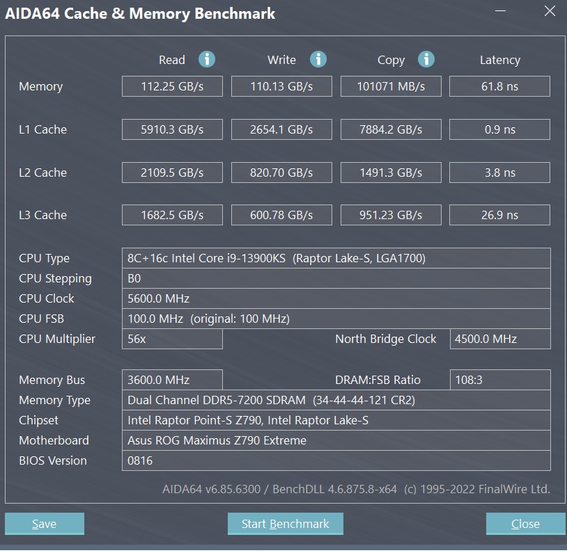

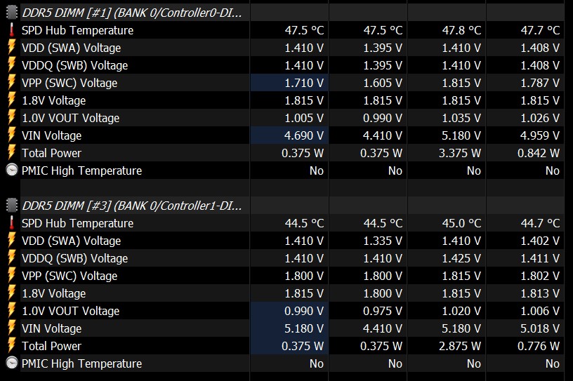

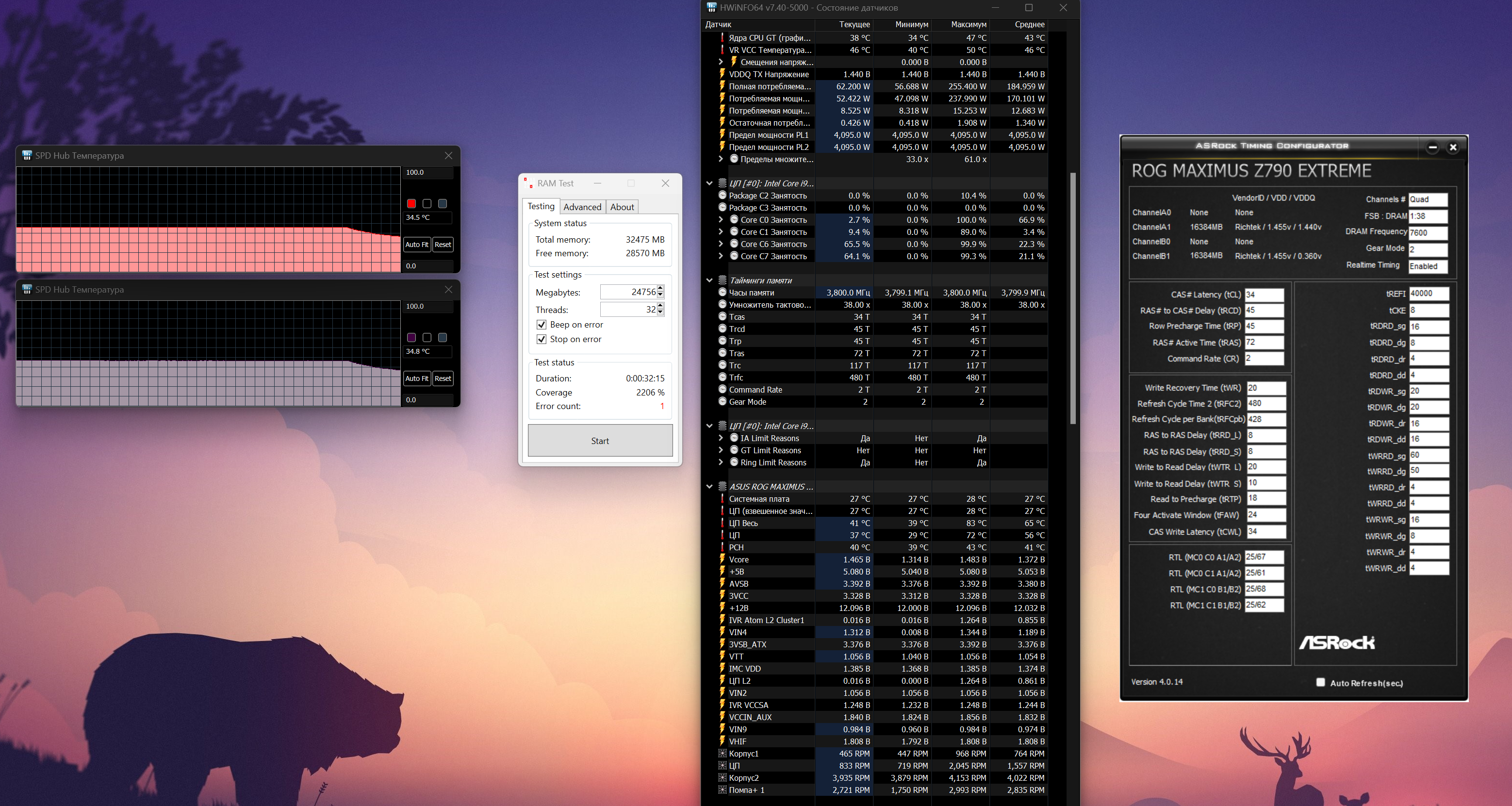

Попробовал
VDD/VDDQ= 1.45/1.42
SA= 1.25
IVR TX= 1.44
MC= 1.4
ошибка на 2200%
Откуда: DE

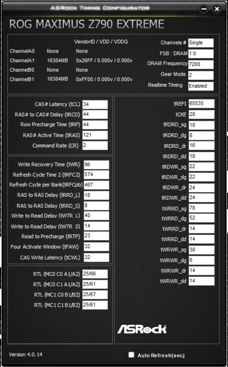

Sizex писал(а):
IVR TX= 1.44
MC= 1.4
можно попробовать понизить до Ivr TX=1.385 / MC 1.325
также тайминги
Twr - 48
TRTP - 12
TCKE - 8
TREFI и TRFC на авто если что то менялось
TFAW - 32
Ultra 285K 5.8P 5.2E / Apex Z890 / 48Gb ADATA 9200@9333CL40 / RTX5080 Gigabyte/ Watercooling

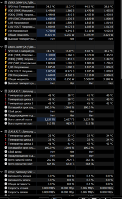

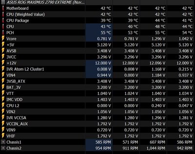

Регистрация: 21.02.2023

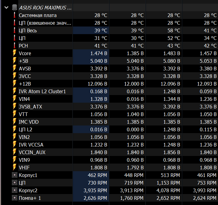

Вот скрины, пробовал на 1.46/1.42 (ошибка на 993%)
Screenshot_8.png [ 1.55 МБ | Просмотров: 1717 ]
Screenshot_6.png [ 217.11 КБ | Просмотров: 1717 ]
