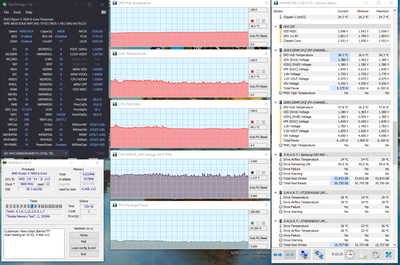

anta777

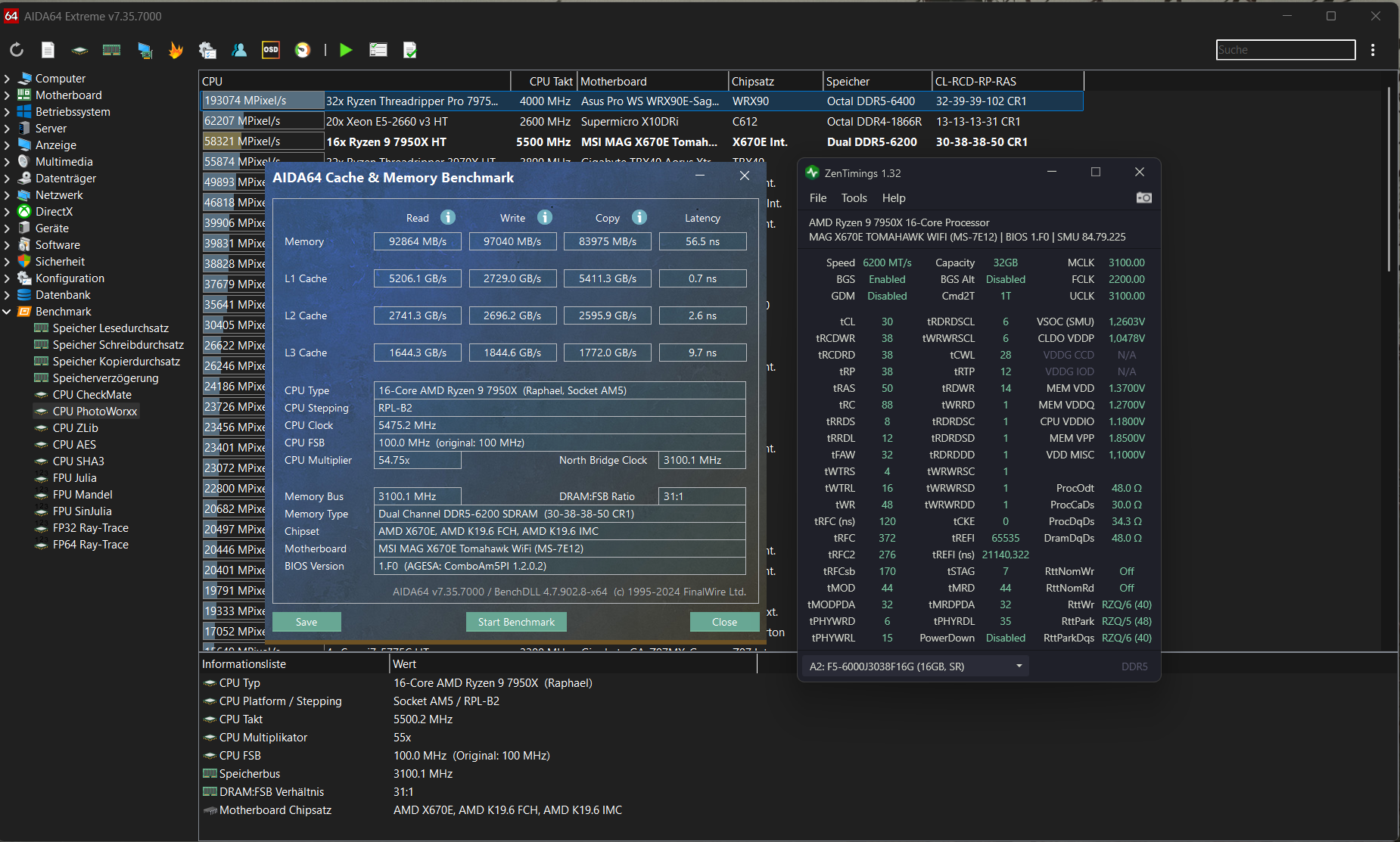

Спасибо вам большое за помощь :beer: , получилось вот так, в безопасном режиме задержка 55ns ровно, rfc оптимальный, ниже и выше падение в фотоворксе,
Bild_2024-11-02_153003859.png [ 662.81 КБ | Просмотров: 3405 ]
температуры модулей при тестах до 55С без обдува, думаю так и оставить, SCL ниже 6 не идёт ни при каких условиях (ошибки в тестах), напруги понизил на сколько можно, возможно можно ещё, но больше нет желания ковырятся, ещё раз огромное спасибо всем причастным.

У меня в данный момент с 24, такие же шаманства. Причем комплект у меня не один. Пока не могу сделать окончательных выводов, точно понятно только что одним rfc в сравнении с 16 a die дело не ограничивается, и что vddp еще более гадкое напряжение чем я думал раньше :D Сечас мучаю точно такой же комплект как у меня уже когда то был, только чипы вместо 16adie 24mdie. Когда картина сложится, поделюсь результатами.
:good:
Желательно в 50 умещаться, но если нет ошибок то норм, хотя есть мнение что это подсказка - память работает не на пределе своих возможностей. В данном случае это скорее плюс, так как в общем результат отличный! :-)

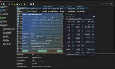

Регистрация: 28.09.2013
Немного разогнал процессор (5300, 1.15В) и получилось заглянуть даже ниже 53нс (в безопасном режиме еще меньше задержка, но не работает ZenTimings).

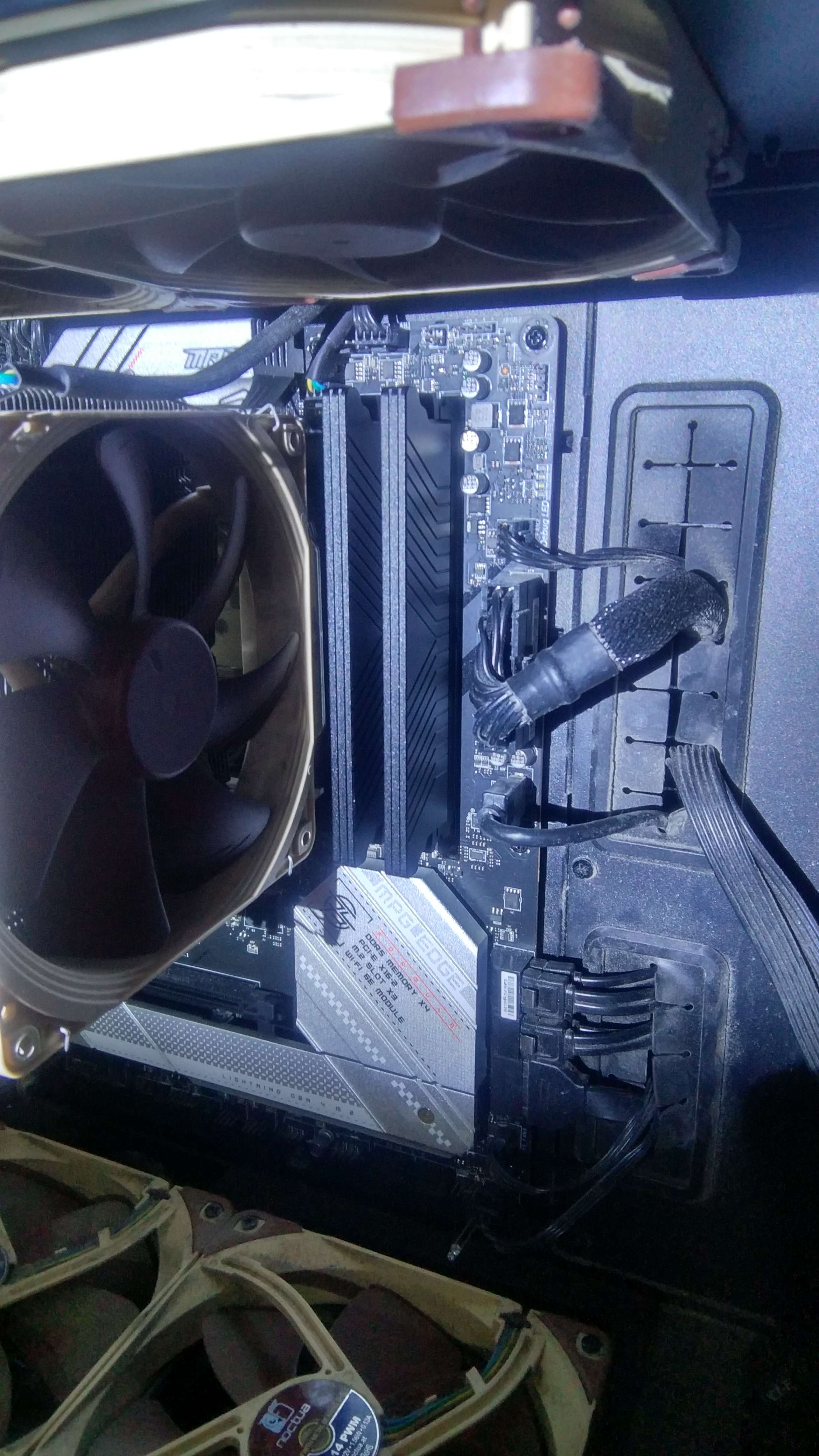

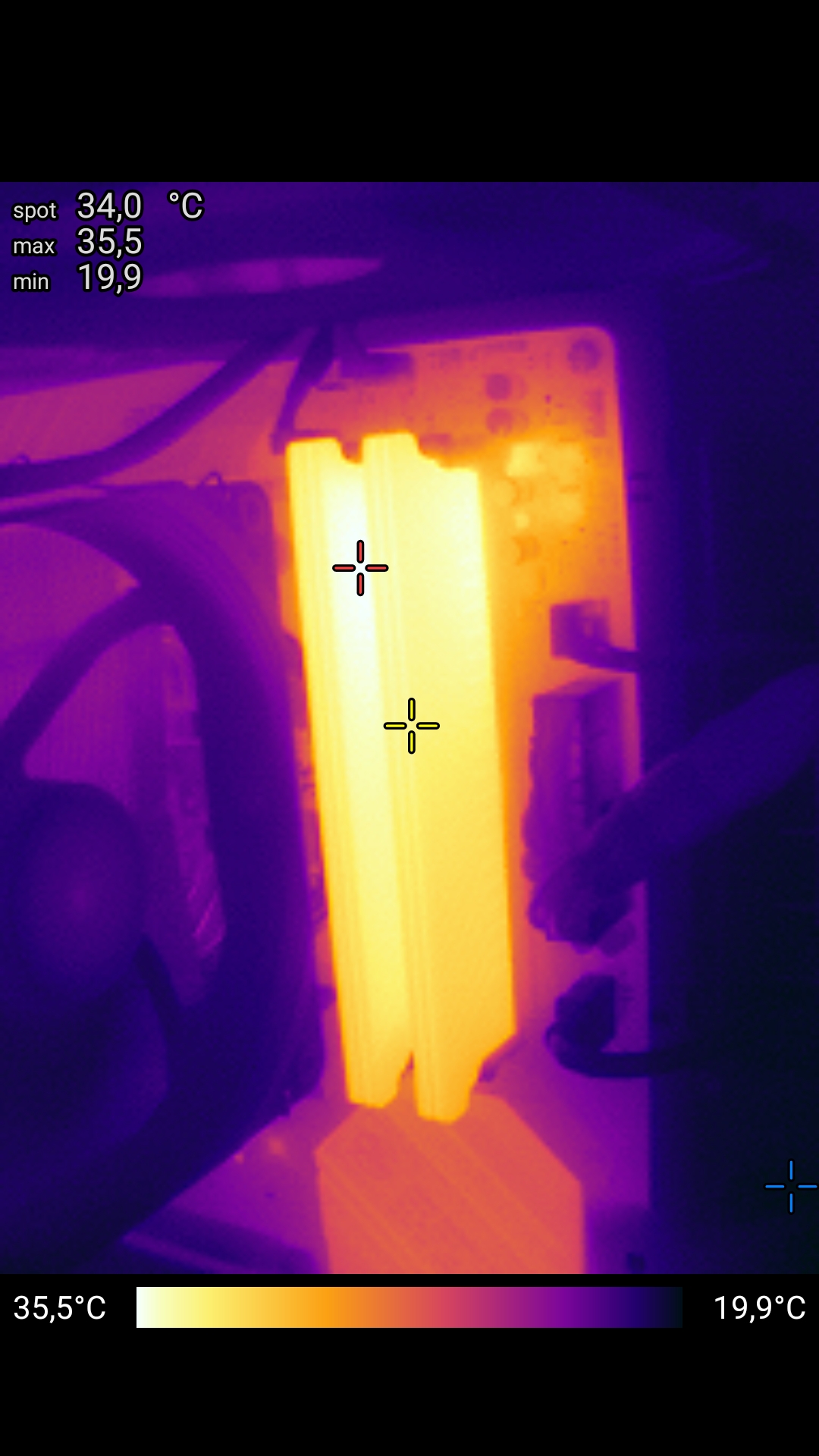

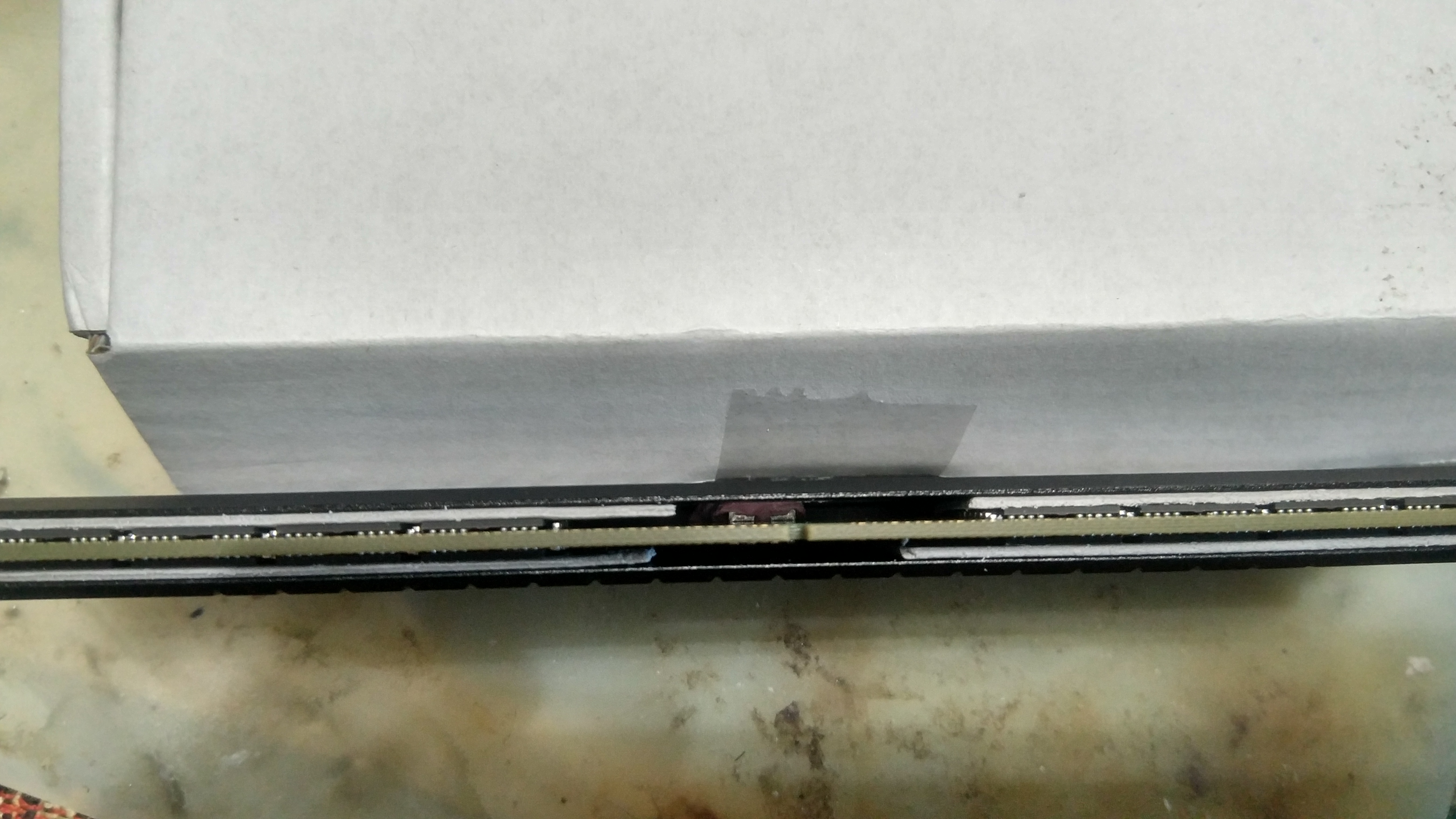

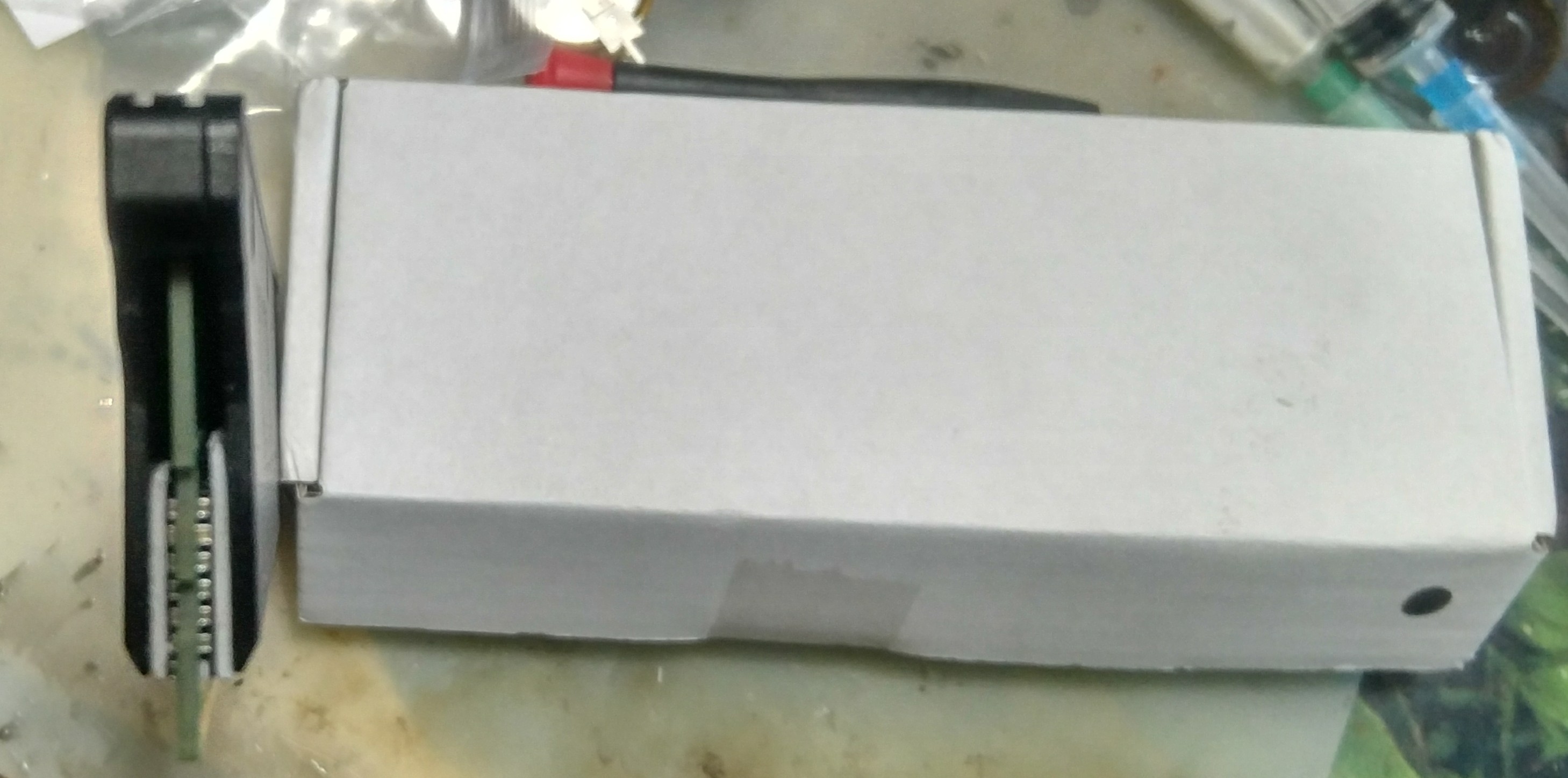

народ, а кто-то ставил на модули памяти охлад с Алика ?
как правильно ставить то ?
Оно что, просто небольшим прижимом держится ?
Поставил прокладки на 1 мм.
Хотя бы придерживает, а с родными, которые в комплекте поставляются - фигня.
А, и еще, стоит ли охлаждать контроллер на памяти ? На на всяк случай, кинул туда жидких термопрокладок.
IMG_20241103_154638.jpg [ 2 МБ | Просмотров: 3084 ]
IMG_20241103_154719_EDIT_1.jpg [ 440.78 КБ | Просмотров: 3084 ]
IMG_20241103_154545.jpg [ 2.53 МБ | Просмотров: 3084 ]
img_20241103_155804_0.jpg [ 533.42 КБ | Просмотров: 3084 ]
ОЗУ.png [ 369.25 КБ | Просмотров: 3084 ]

Это не контроллер памяти, а преобразователь напряжения для питания памяти.

anta777 да, не правильно написал. Контроллер\преобразователь(dc-dc) напряжения .

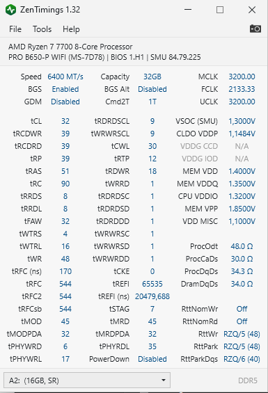

Регистрация: 16.01.2012

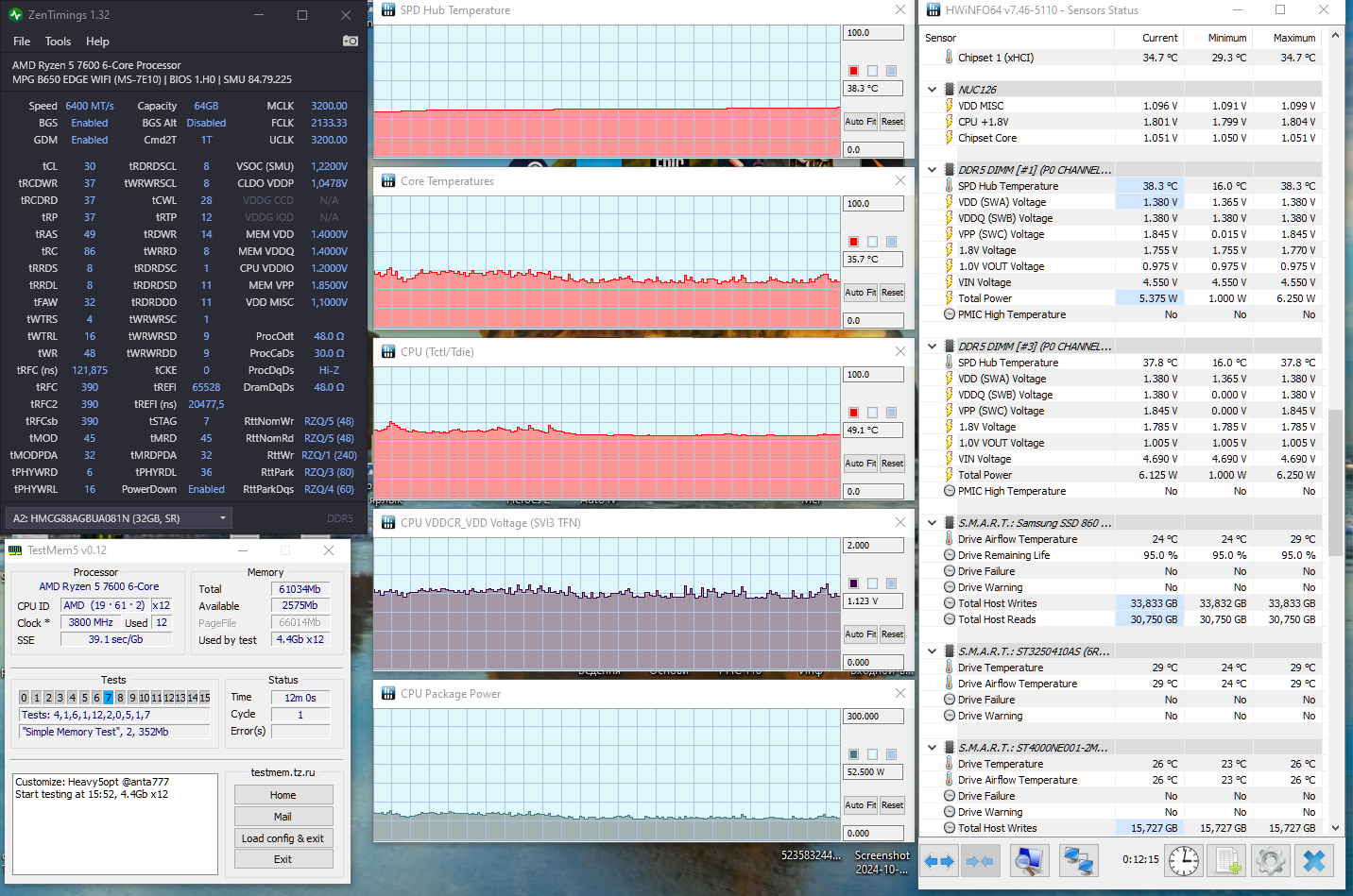

Ошибки в MemTest5 anta
15 означает перегрев(температура была 47гр)?
0 недостаточно напряжения( 0 появился под конец , как и 15)?
ZenTimings
Снимок.PNG [ 33.92 КБ | Просмотров: 2352 ]

Vitea90
Сбой после #15 = Конец одного цикла.
Связанные с точностью синхронизации
Может быть все, от
(tCWL≠tCL, tRFC, vDIMM, tFAW меньше, чем tRRD_L, слишком жесткий tRRD_)
Также может быть нестабильным ядром Curve Optimizer.
- сначала проверьте с помощью y-cruncher (1-7-0 - 4 цикла = 72 минуты)
DDR5 — спам №0, возможно, №15
увеличить VPP_MEM (LDO)
если это не сработает, вернитесь и увеличьте VDDQ_CPU ↔ дельта VDDQ_MEM.
У меня были эти ошибки при пониженном SCL

Eduard HH перезагрузился , дал остыть памяти , ошибки 0 и 15 исчезли , но появилась ошибка 2

Я вчера часа 3 из-за ошибок 0 и15 тайминги и напруги крутил, ничего не помогало, пока не допёр, что RDRDSLC был 5, поставил 6 и всё пошло, 47С вполне нормальная температура, у вас вчера было всё нормально с настройкой вы писали, вспоминайте где крутили после этого.
