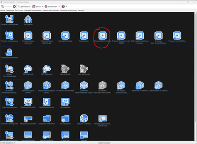

в фотоворкс почти на тысячу больше, ну у меня по крайней мере так, главное чтобы ИФ не тротлила, проверить Сандрой можно GEMMA несколькими прогонами все прогоны должны быть +- одинаковыми.

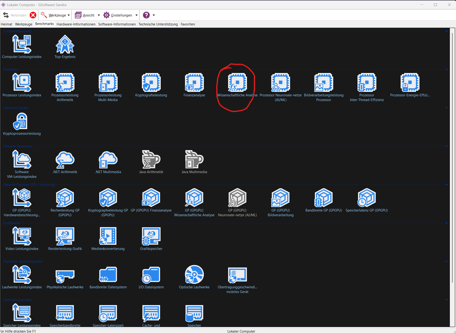

Сандрой можно GEMMA

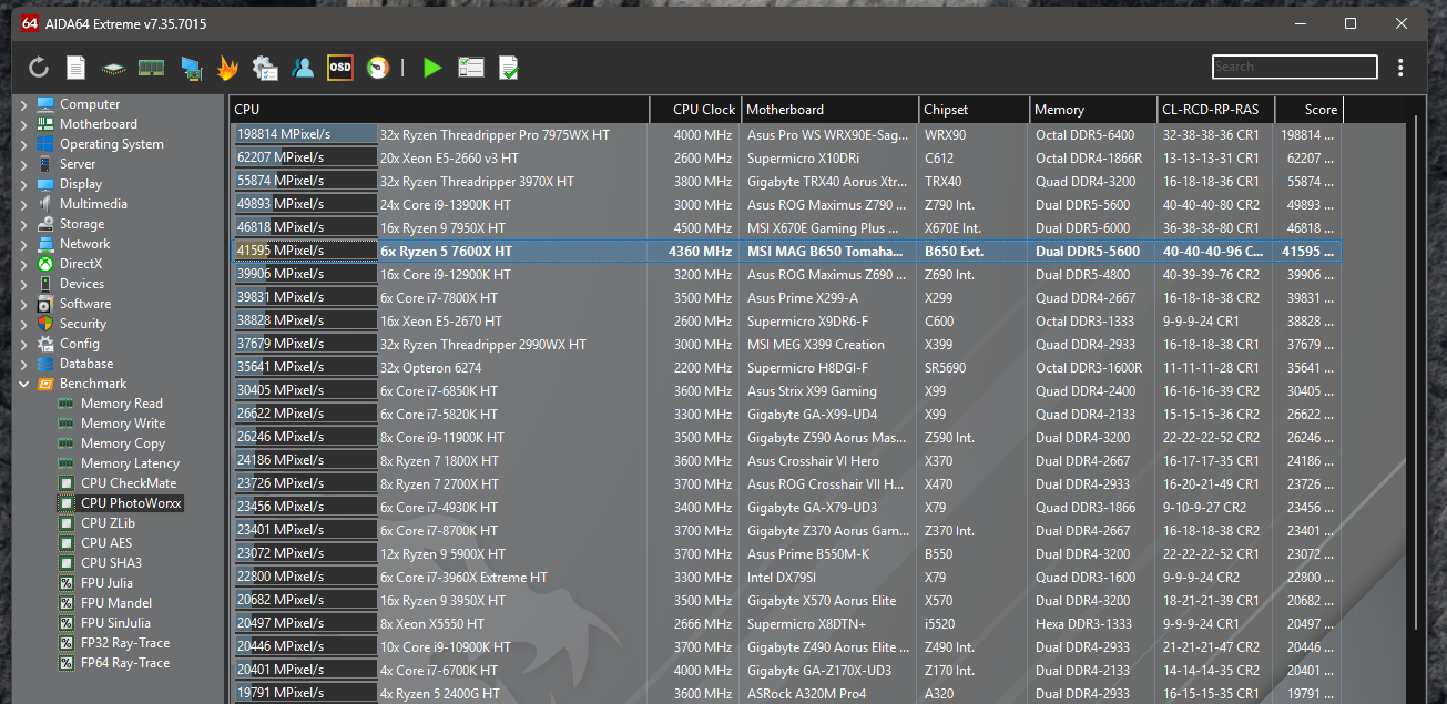

SiSoft? Что за Gemma? Рендер?

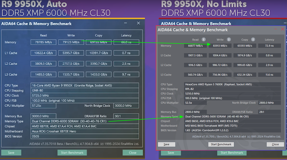

Интересно как так что при меньшей частоте и хуже CL, скорость записи у меня выше?
2024-11-04_015915.png [ 594.09 КБ | Просмотров: 1067 ]

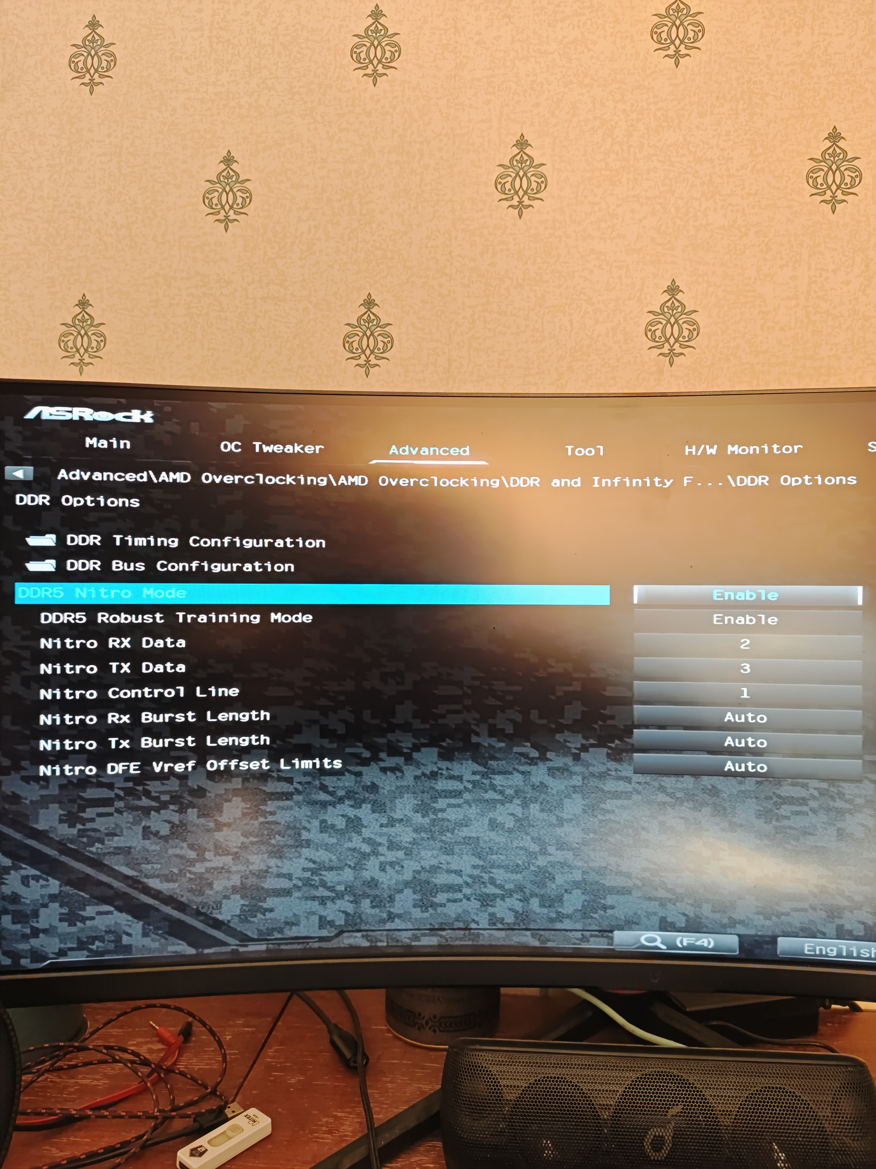

Optifat
что то меняли в dfe/nitro?
Скиньте скриншоты, если не трудно.
После сброса Биоса настройки такие
фото
IMG_20241104_103022.jpg [ 4.61 МБ | Просмотров: 1054 ]
IMG_20241104_103049.jpg [ 4.68 МБ | Просмотров: 1054 ]

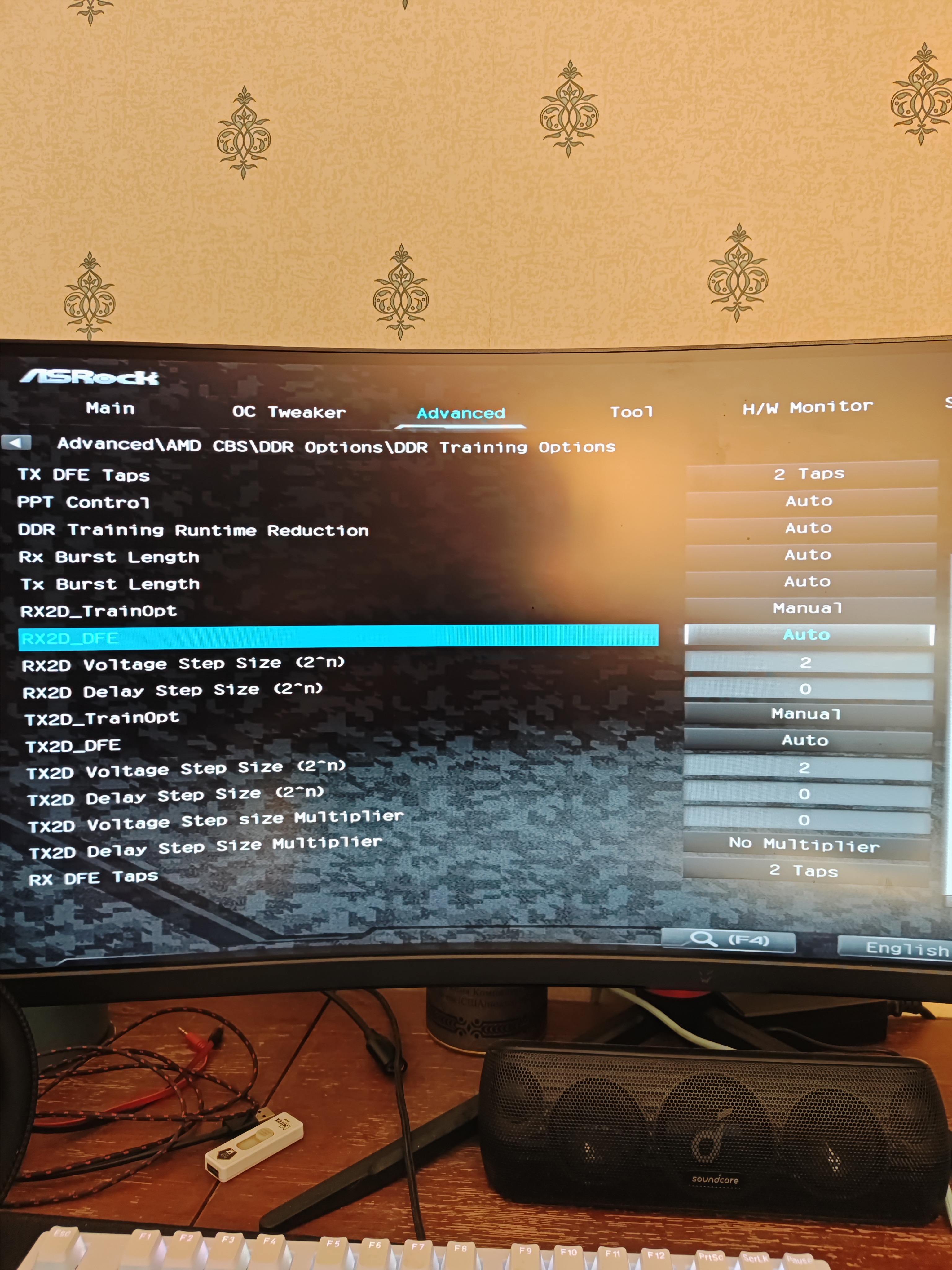

Регистрация: 28.09.2013
Allen_Walker писал(а):
Optifat
фото
По второму скриншоту. У меня установлено:
Enabled
Enabled
1
2
1
8x
8x
Auto
То есть как в гайде в первом сообщении (но там уточнение, что для Асрок). Попробуйте 1-2-0 еще, у меня не работает на 6400.
Настройки с первое фото у меня идентичны вашим.
И еще я выключаю виртуализацию SVM Enabled и SWM Lock
Последний раз редактировалось Optifat 04.11.2024 14:44, всего редактировалось 2 раз(а).
У двухчиплетников запись меньше из-за задержек при связи между чиплетами.

Так как проверить троллит фабрика или нет? В фотоворкс вот так..
2024-11-04_155022.png [ 224.15 КБ | Просмотров: 866 ]
https://www.google.com.ua/amp/s/www.hardwareluxx.ru/index.php/news/hardware/prozessoren/53787-ryzen-7000-analiz-proizvoditelnosti-pri-raznykh-chastotakh-pamyati-i-infinity-fabric.amp.html?espv=1
Тут вот у такого же процессора...
У меня при 2200 скорости не снижаются, а даже наоборот.

Eduard HH ОК, попробую.

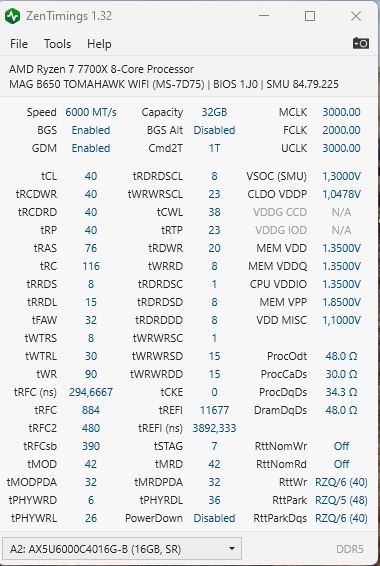

Вопрос к Гуру, если кто может объяснить причины происходящего.
Взял в прошлом году в феврале железо 7700x боксевый, MSI MAG B650 TOMAHAWK, XPG Lancer пак на 32ГБ (AX5U6000C4016G-DCLABK), CHIEFTEC Polaris 750W.
Cобрал, завел, причем завелось более менее стандартно, почти без проблем. С лету взял профиль EXPO на 6000 и все вроде бы работало нормально, до лета. Загрузка с постом была примерно секунд 40-50 (20 секунд висел на чеке CPU+DRAM)
Летом у меня за неделю 3 раза вырубали эл-во (да, пожадничал на ИБП, пожалел уже). После чего заметил особенности - в холодном режиме все стартовало также, а вот если перезагружаться (даже просто сохранить настройки BIOS), намертво зависает, на материнке горит чек DRAM. Иногда загружался минут через 5-10, потом и это перестало.
Ковырял MCR, PDE - добился только того, что с холодного режима стартовать стало до ОС за 30 секунд, а при ребуте все оставалось также - не грузится, горит чек DRAM. Только выкл - вкл.
Перешивал биос - не помогало ничего.
В итоге после последней перепрошивки (версия от 2024-08-09, 7D75v1J) обратил внимание, что БИОСе появился профиль Hynix, выставил его, но все с тем же недорезультатом.
И вот буквально только позавчера, начитавшись и насмотревшись манов по разгону, влез таки в тонкие настройки, и проблема в итоге была решена таким образом:
SOC = 1,2000
VDDP = 1.050.
Это уже опытным путем выяснил, причем профиль от Hynix выставляет относительно вменяемые тайминги 30-38-38-38, в отличие от EXPO (40-40-40-40), причем в EXPO SOC автоматом выставляет 1.3000, да и VDDP - 1.050
Пытался завестись на одной из версий Kingston FURY Beast Black (не помню на какой), результат был тот же самый - родные профили, недокрученые руками, из холодного режима стартовали норм, при ребуте - все.
Теперь, когда проблема решена в принципе, мне уже стало дико интересно - а что же подгореть могло, после чего EXPO просто перестал работать: проц, мать, БП, память?
Скрины приложил с разными вариантами.
Комментарий к файлу: Текущий подкрученный конфиг
6000Hynix.jpg [ 48.12 КБ | Просмотров: 788 ]
Комментарий к файлу: EXPO 6000
EXPO6000.jpg [ 48.25 КБ | Просмотров: 788 ]

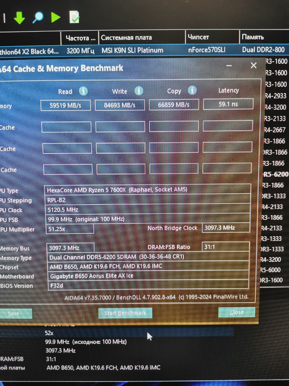

Регистрация: 14.10.2024

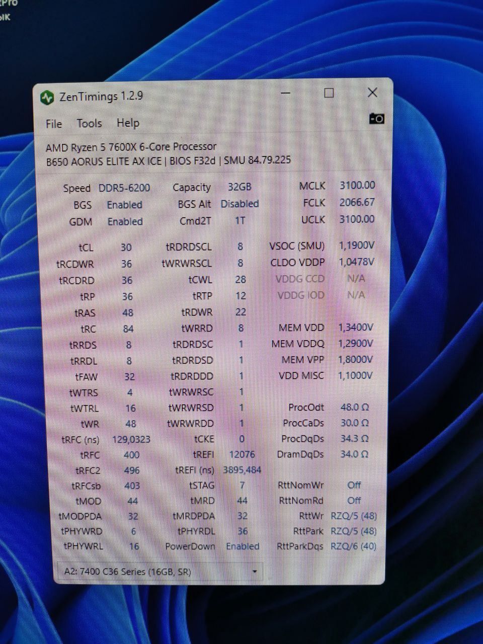

Привет,подскажите что у меня с чтением? если фабрик на 2000 то 58мб/с , ставлю 2100 то 60к поднимается, чипы памяти A-die
111.jpg [ 286.76 КБ | Просмотров: 1518 ]

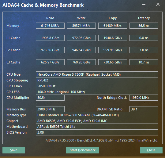

Память берет 7800, 8000 не едет. Тесты проходит, VSOC 0.85 держит при таком разгоне.
ZenTimings_Screenshot.png [ 36.03 КБ | Просмотров: 1483 ]
cachemem.png [ 251.72 КБ | Просмотров: 1480 ]
UPD: Забыл спросить, есть ли смысл в 8000 - 2000 - 2000 cl против 6400 - 2133 при cl30?

Регистрация: 16.01.2010
Откуда: Новосибирск
Фото: 128
KaZAK9 писал(а):
Привет,подскажите что у меня с чтением?.
Почему tREFI такое маленькое? :?: Ставь 65535 и проверь еще раз.
