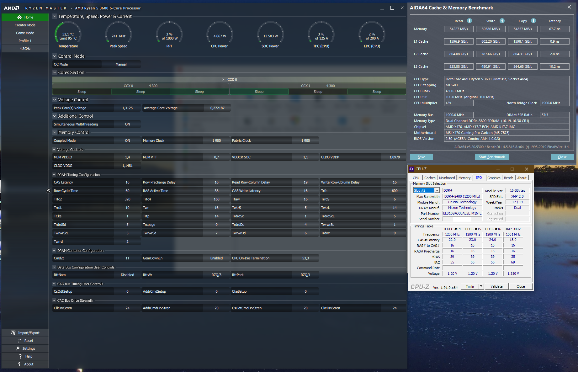

Приветствую! Хотел бы вашей помощи с разгоном памяти. В погоне за латентностью и ради спортивного интереса при помощи райзен калькулятора выставлял частоту 3600, но с периодичностью вылетали игры и ТМ5 через раз или два выдавал ошибки. Райзен калькулятор выдает настройки вплоть до 3800, что я и сделал, но не смог найти стабильные тайминги, ТМ5 давал ошибки. При этом, как мне показалось из моих наблюдений, частоту 3800 память взяла после разгона процессора выше 4000. В интернете на иностранных ресурсах увидел примеры разгона такой же памяти как у меня, т.е. с чипами хьюникс CJR. В настоящее время ради стабильности пришлось поставить 3466 (тоже по калькулятору). Что можно еще выжать из моей конфигурации? (конфиг и настройки на скрине)

Madzh , калькулятор странный RC выдает. Он вроде не должен быть меньше суммы RAS+RP.
по скрину там tras + trcdwr

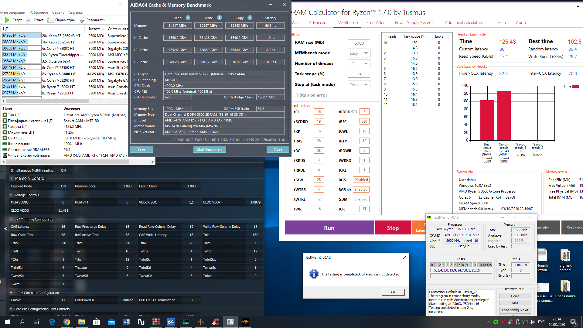

Я понимаю что результат мягко говоря не очень или для игр пойдет? Получилось 3800 при 1.39в. Новые баллистиксы 3600 2х8. И у меня вопрос почему процессор 4.125mhz? Может быть из за того что я ограничил вольтаж до 1.3? И стоит ли уменьшать вольтаж на процессоре в стоке? Просто скачки в играх до 1.45 и выше меня как то не обрадовали.

kilo4ek
ТестМем надо было от имени админ-ра запускать🙂 А так можно GM откл и пробовать нечётные ставить, новые бал. вроде позволяют это делать.

Crusader писал(а):
kilo4ek
Я не понял что отключить и где поставить нечетные :bandhead: И у меня при запуске от администратора ошибка: To enable AWE, you must run with Administrator privilegies!
Регистрация: 05.12.2015
Откуда: Россия
kilo4ek
Отключить Gear Down Mode, который к нечётным таймингам прибавляет +1 и можно попробовать 15-18-15 и тд. Ну если верить TM5, то у Вас нет прав администратора, может вход не выполнен🤔

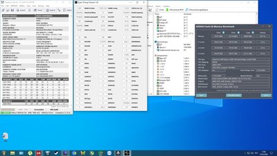

Я не совсем понял? А как он может не поехать? Не запустится или как? Просто я сейчас подбираю тайминги и тестирую на 3800\1900, а то я уже так же разгонял 4 часа крутил тест, а позже выяснилось, что разгон оказался не стабильным из-за КП. => Статистика разгона памяти DDR-4 на платформах AMD (AM4, TR4). Обсуждение результатов. Советы. #16573173

Вот и я об этом, тесты не всегда дают 100% результат, а времени потратишь кучу, что бы подобрать тайминги, может уж сразу на 3600\1800 пытаться сбросить latency ниже 70нс, вторичками.
Предварительный разгон такой получился: 16Gb dual rank E-die 1.4v.
Annotation 2020-03-11 040220.png [ 895.92 КБ | Просмотров: 615 ]
О стабильности не говорю, т.к. уже обжегся 1 раз., легкие 30минутные TM5 тесты крутит.
