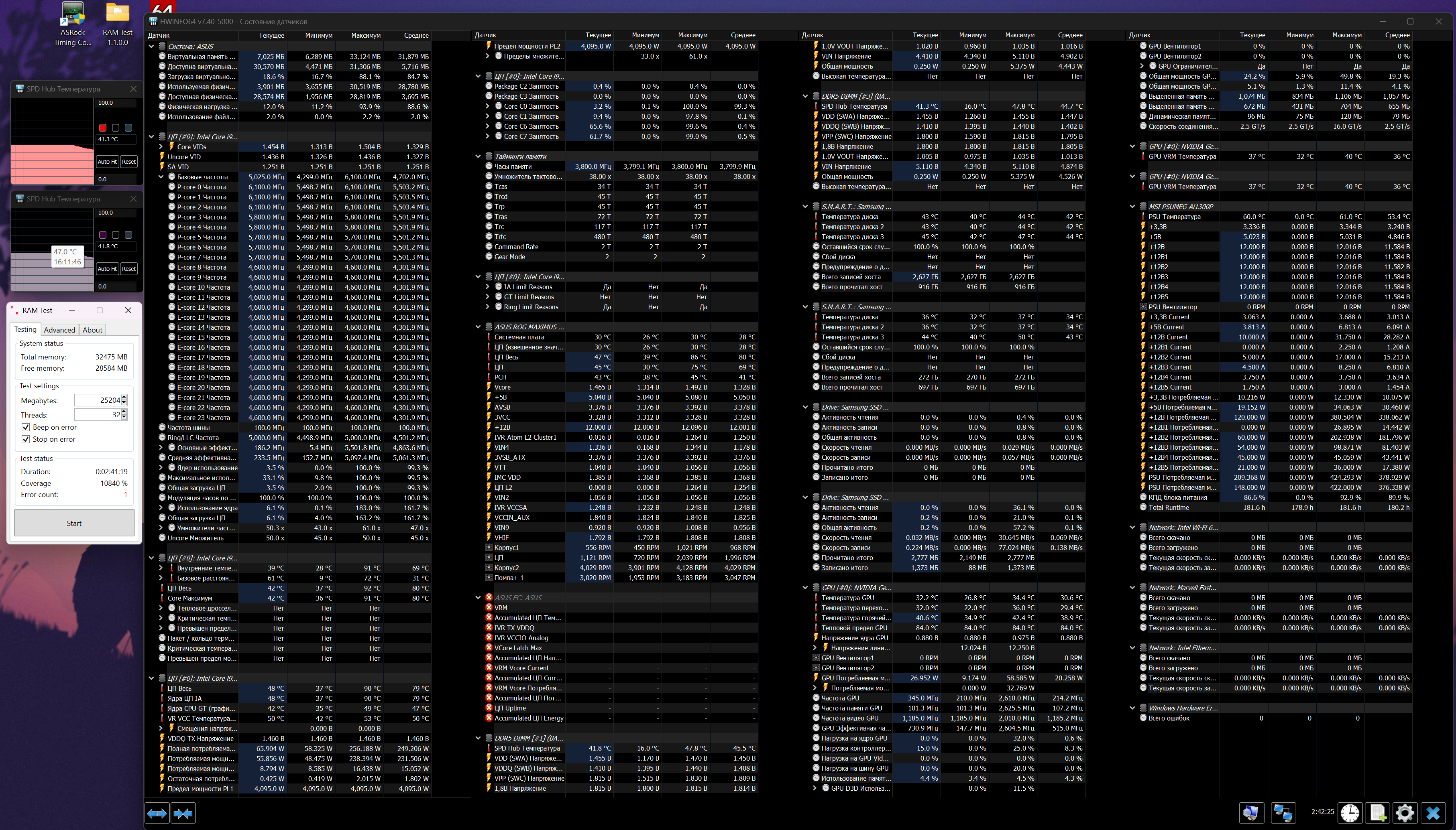

Попробовал, сразу ошибка была. Потом попробовал VDD/VDDQ: 1.45/1.40, TX: 1.46, MC: 1.4, SA: 1.25
На этих настройках дошло до 10000% (2 часа 40 минут) и вылезла ошибка. Температура максимум : 47 градусов была.

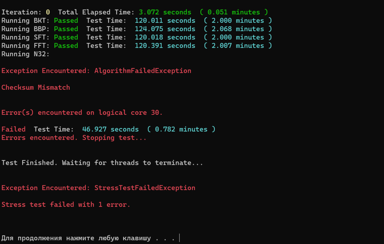

попробовал еще сделать тест в y-cruncher, вот такая картина
photo_2023-03-02_16-53-44.jpg [ 107.85 КБ | Просмотров: 856 ]
Screenshot_7.png [ 1.46 МБ | Просмотров: 873 ]
