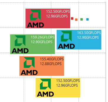

Сейчас получилось вот так...
2024-11-05_200125.png [ 402.49 КБ | Просмотров: 1662 ]
Добавлено спустя 57 секунд:
Eduard HH писал(а):
Сделайте 3-5 прогонов и сравните свои результаты, должны быть в пределах погрешности между собой.
Сделал, они на скрине, пробовал вернуть 2000 и сделал пару прогонов, разница вроде такая же. На скрине разброс нормальный? Есть троттлинг?

Тестируй с помощью opencl benchmark'a.
TableDRAM(simple+обычная) bit.ly/3rTIBLv bit.ly/32WnkTU
Tm5(ddr4/5) bit.ly/2Oe8R00 bit.ly/2H9jIZH bit.ly/2MUvl6n bit.ly/3wedj8U bit.ly/3STH2wx
Все буде КНР
Регистрация: 15.03.2006
Откуда: STOP WAR
На предмет троттлинга фабрики?
Куратор темы
Регистрация: 10.06.2011
Да

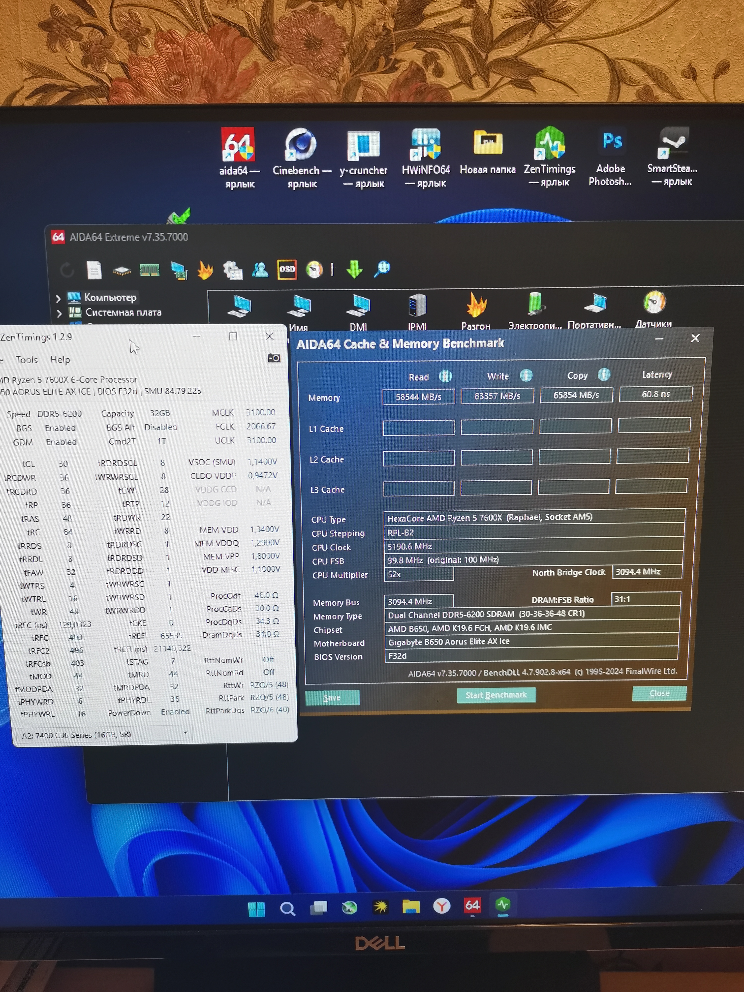

Регистрация: 14.10.2024
Alex_Str писал(а):
Zenux писал(а):
Почему tREFI такое маленькое? Ставь 65535 и проверь еще раз.
У меня еще меньше, на что оно влияет?
Добавлено спустя 41 минуту 26 секунд:
Eduard HH
Вложение 2024-11-05_150633.png больше недоступно
Комментарий к файлу: Тутч чуть фабрик уменьшил, может проц кривой или память , так главное при разгон памяти чтение не растет сильно , через три шага только начинает подниматься а другие реагируют на каждый шаг
IMG_20241105_213818.jpg [ 4.39 МБ | Просмотров: 1649 ]
Куратор темы
А почему тайминги не до конца оптимизированы?
Подскажи, что можно ещё оптимизировать?
Может какие-то определенный влияют
Я не такой спец)
Куратор темы
1. Geardown disable.
2. RDWR снизить до 16(14).
3. SCL снизить до 6(5).
4. Powerdown disable вместе с memory context.
5. Ваша память должна легко идти и на 6400, я бы настраивал на 6400.
6. Сделать все оптимизации в биосе.

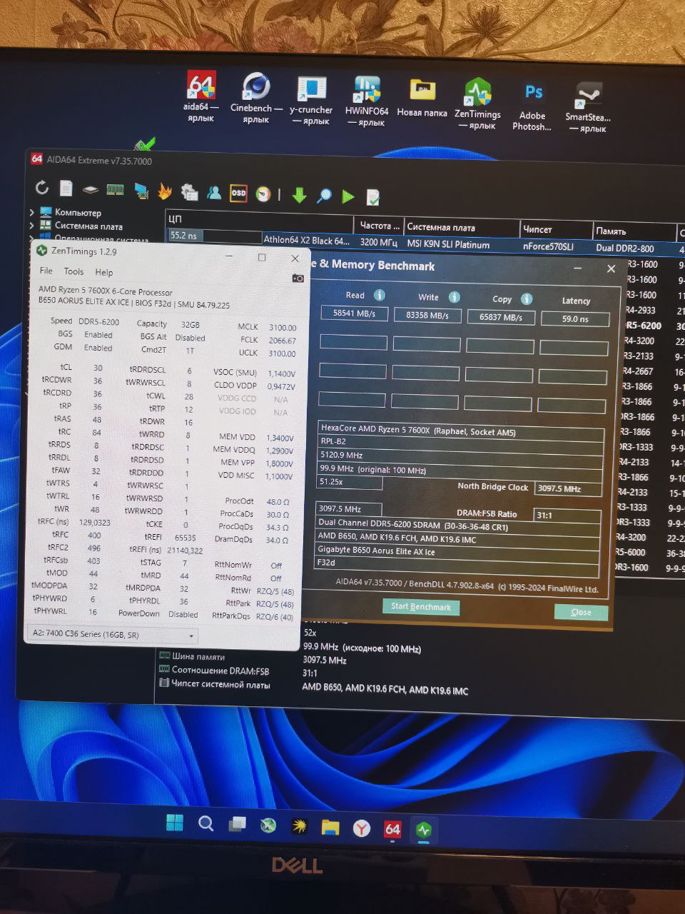

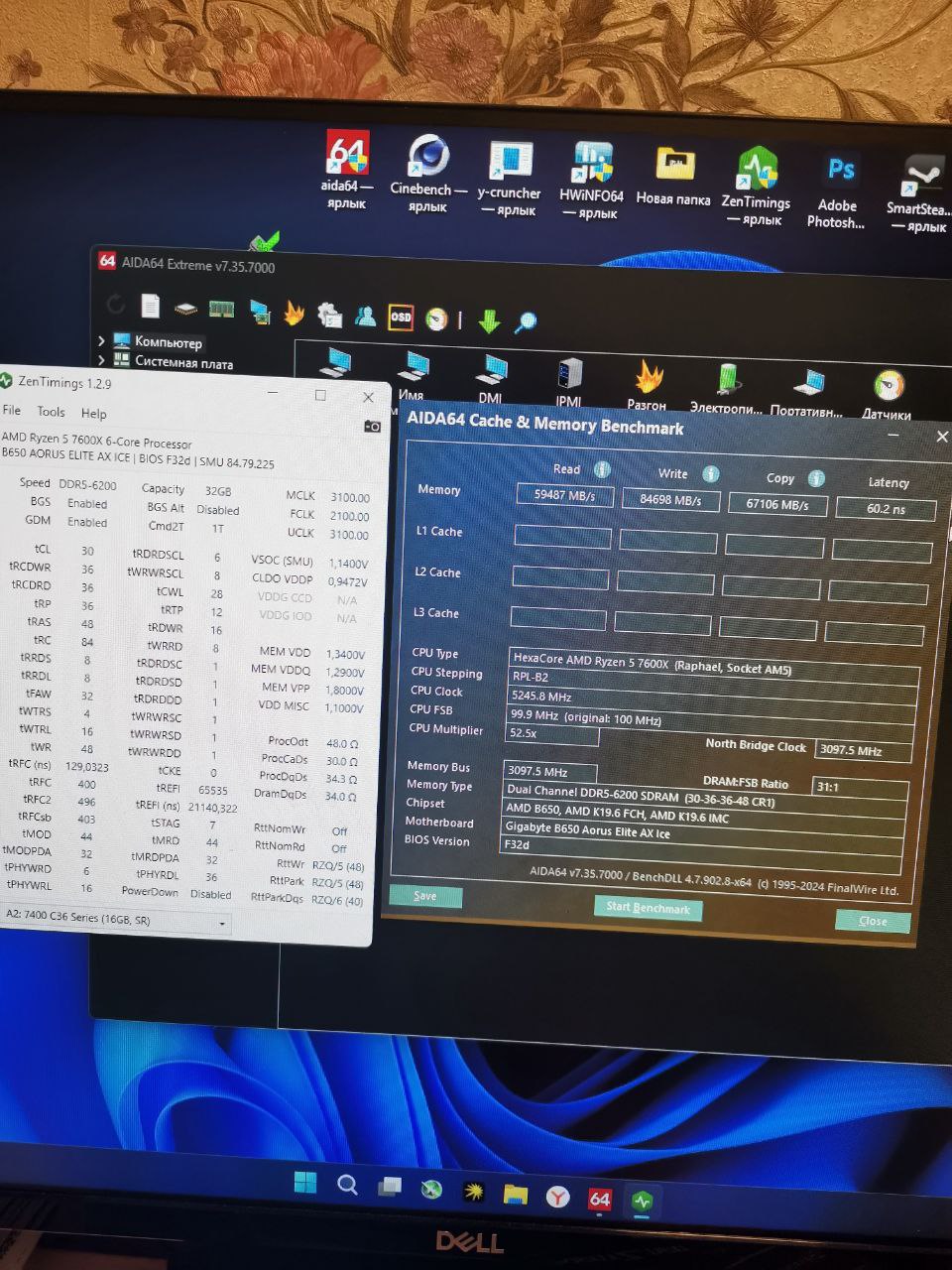

Сделал как вы сказали но эффект дало только поднятие фабрики снова на 2100,на 2133 как на 2066 показывает
память берет сл28 при 1.43 но показатели +- как на сл30
для 6400 вольтаж на soc какой примерно ставить?
может в биос дело,вышел последний новый может попробовать обновить
photo_2024-11-05_22-36-07.jpg [ 222.17 КБ | Просмотров: 1500 ]
photo_2024-11-05_22-36-06.jpg [ 238.04 КБ | Просмотров: 1500 ]

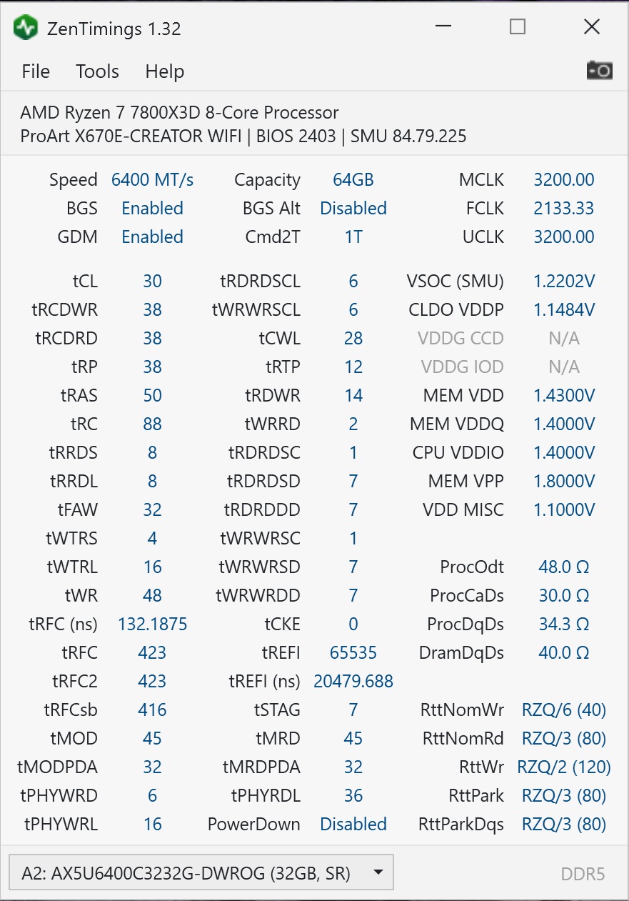

Регистрация: 03.04.2018
Привет всем, критикуйте пожалуйста
6400
123.jpg [ 254.95 КБ | Просмотров: 1493 ]
Нужно ли крутить FCLK до 2167 или 2200 в условиях современных АГЕС?
#Ryzen 5800X3D@ -30offset#MSI RTX 4090 Gaming Trio@2700/24000#XPG SPECTRIX 4133#2x16Gb@4066cl16-1,48#Asus TUF B450-Pro Gaming#SF Leadex III ARGB 850w
