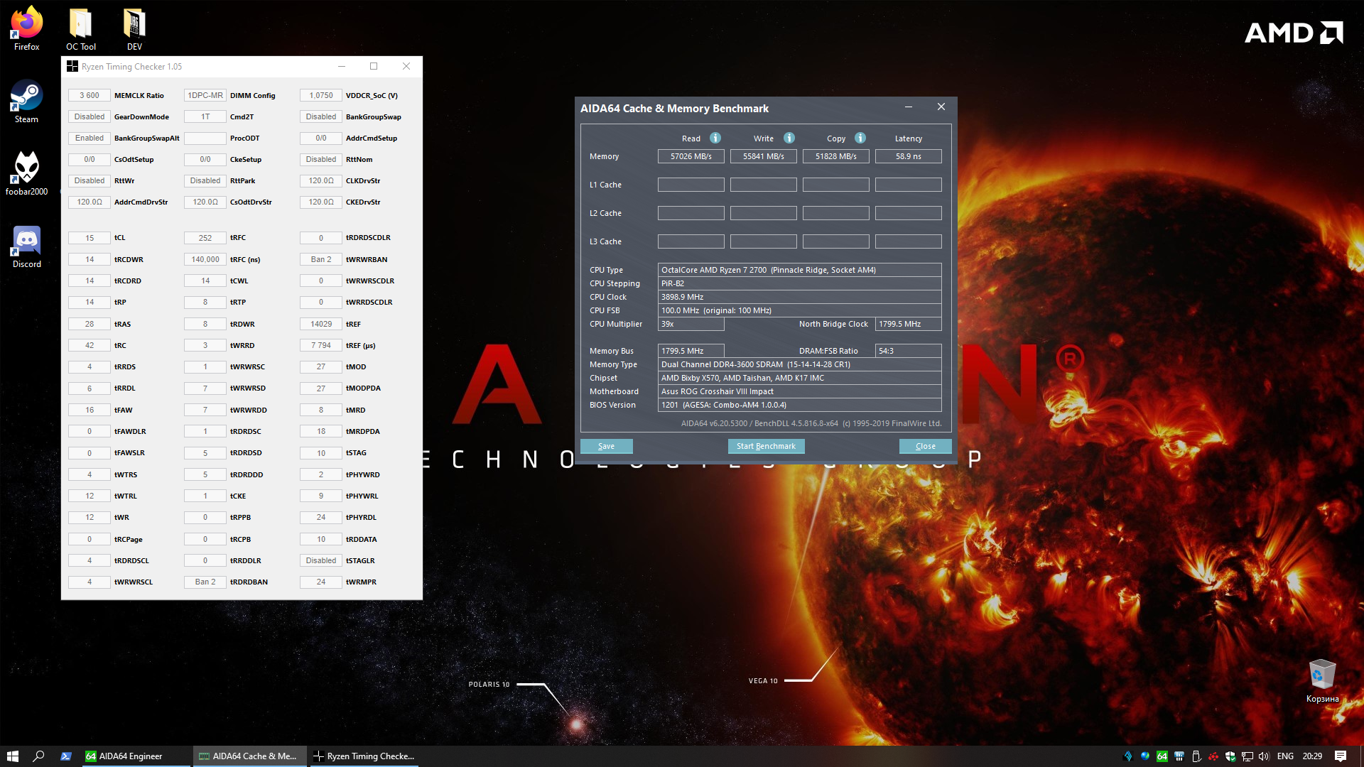

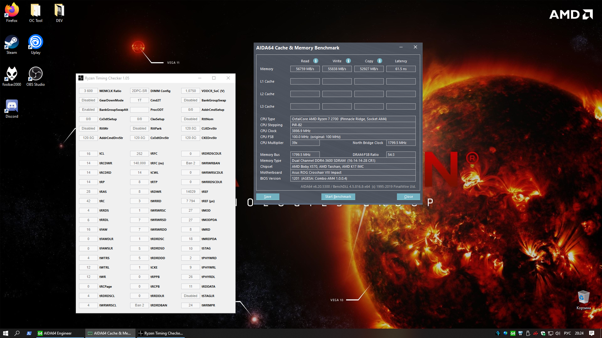

Заметил одну интересную особенность, интересно как такое вообще возможно. Я писал выше что уменьшение cl c 16 до 15 дало в аиде -1нс, а если быть совсем точным, то даже 1.2. Перепроверил раз десять, результат стабильный. Так вот, решил поставить cl на 14, и как не странно задержка стала больше на 0.5нс чем при cl 15. Повторюсь, что это не погрешность, запускал несколько раз, результат стабилен! Во всех случаях cwl был 14, менялся только cl. Может кто проверить у себя данный феномен?
С уменьшением tCL уменьшается задержка. На всех скринах третий подряд прогон.
CL16
CL16.png [ 1.88 МБ | Просмотров: 490 ]
CL15
CL15.png [ 1.93 МБ | Просмотров: 490 ]
CL14
CL14.png [ 1.93 МБ | Просмотров: 490 ]
У тебя бидай. Я же написал предположение, что возможно это связано с высоким RCDRD.
Добавлено спустя 1 минуту 27 секунд:
Если не трудно, проверь с 16 16 17 16, и дальше на понижение

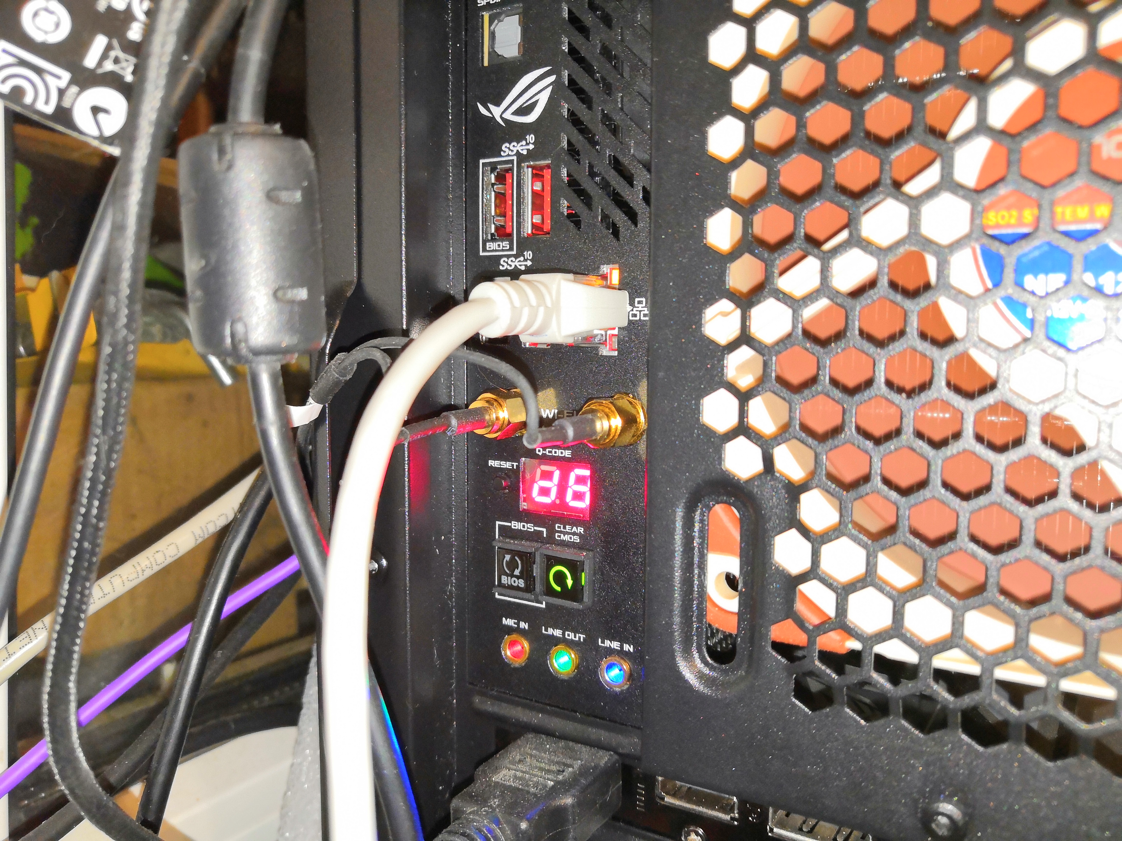

Регистрация: 13.01.2017
Откуда: Московская обл.
CL12 комп не стартанул
D8 - CPU IMC Fail
IMG_20200311_201143.jpg [ 7.05 МБ | Просмотров: 481 ]
