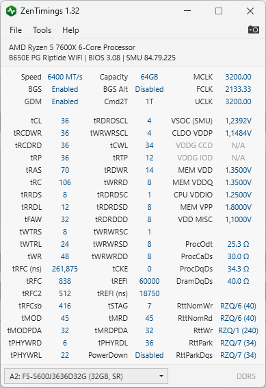

Добрый день! Разбавлю поток Hynix'ов )) двуранги на чипах Samsung от Gskill (5600 в стоке)
Гляньте кто такое мучил - что можно еще подкрутить? Не могу найти стабильный tRC меньше , и в планах убить еще личной жизни на подбор меньших напряжений VDD\VDDQ
но возможно где то еще что неправильно подобрал ... GearDown off стабильный подобрать не смог , к сожалению (((

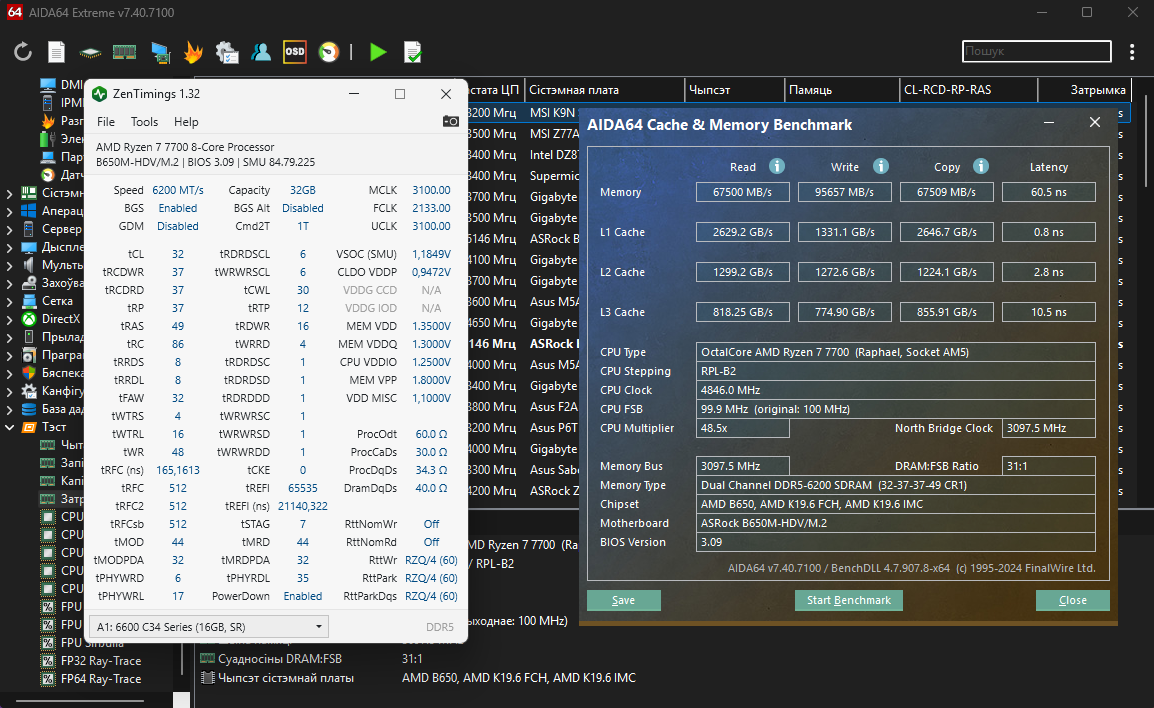

Всем доброго времени суток. Продолжаю осваиваться, понизил некоторые напряжения, система перестала ребутиться на 6200:
6200
6200.png [ 398.57 КБ | Просмотров: 771 ]
Хотелось бы получить 6400, но при параметрах со скрине даже профиль Super Light 2 выдаёт ошибку в течении нескольких минут работы. Помогите, пожалуйста, добиться стабильных 6400. Желательно при 1.35В, а то модули и так греются до 61 по встроенному датчику.
Или план Б - что ещё посоветуете подкрутить в этих параметрах, чтобы ускорить 6200?
