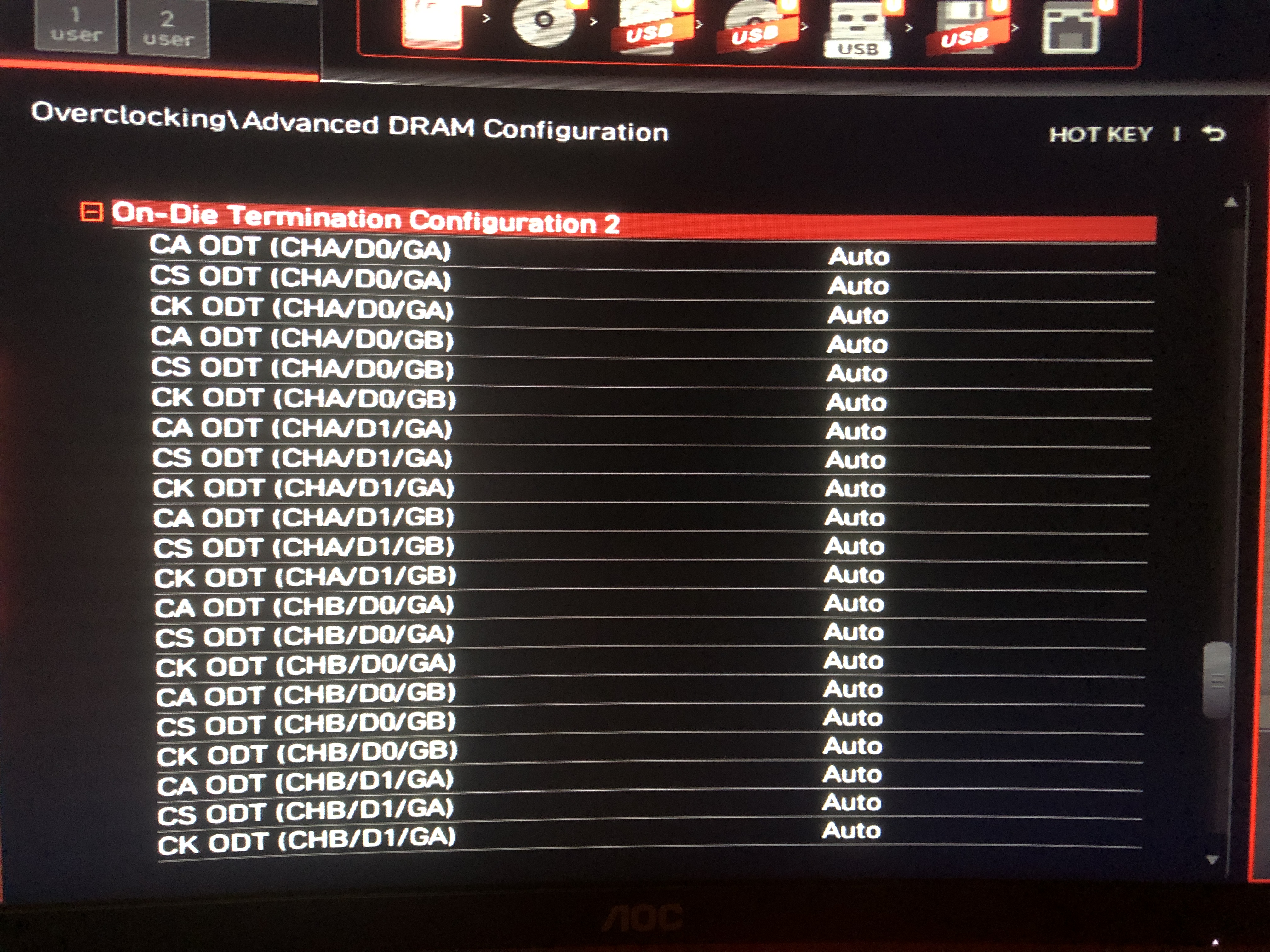

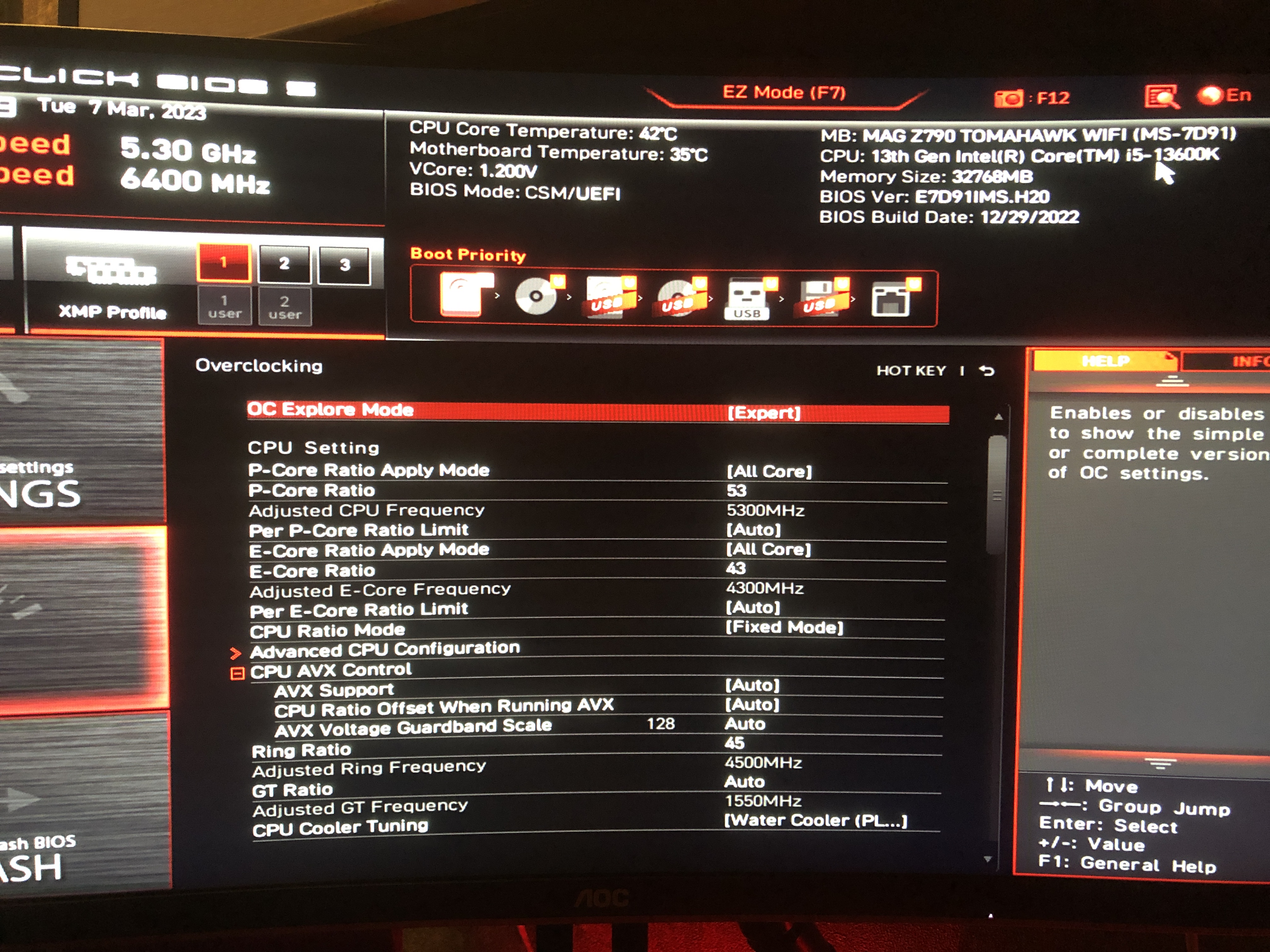

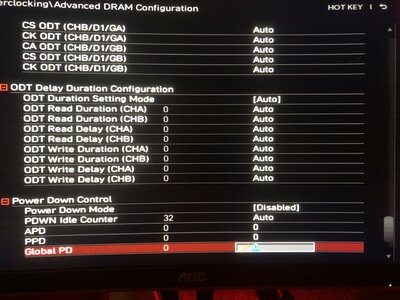

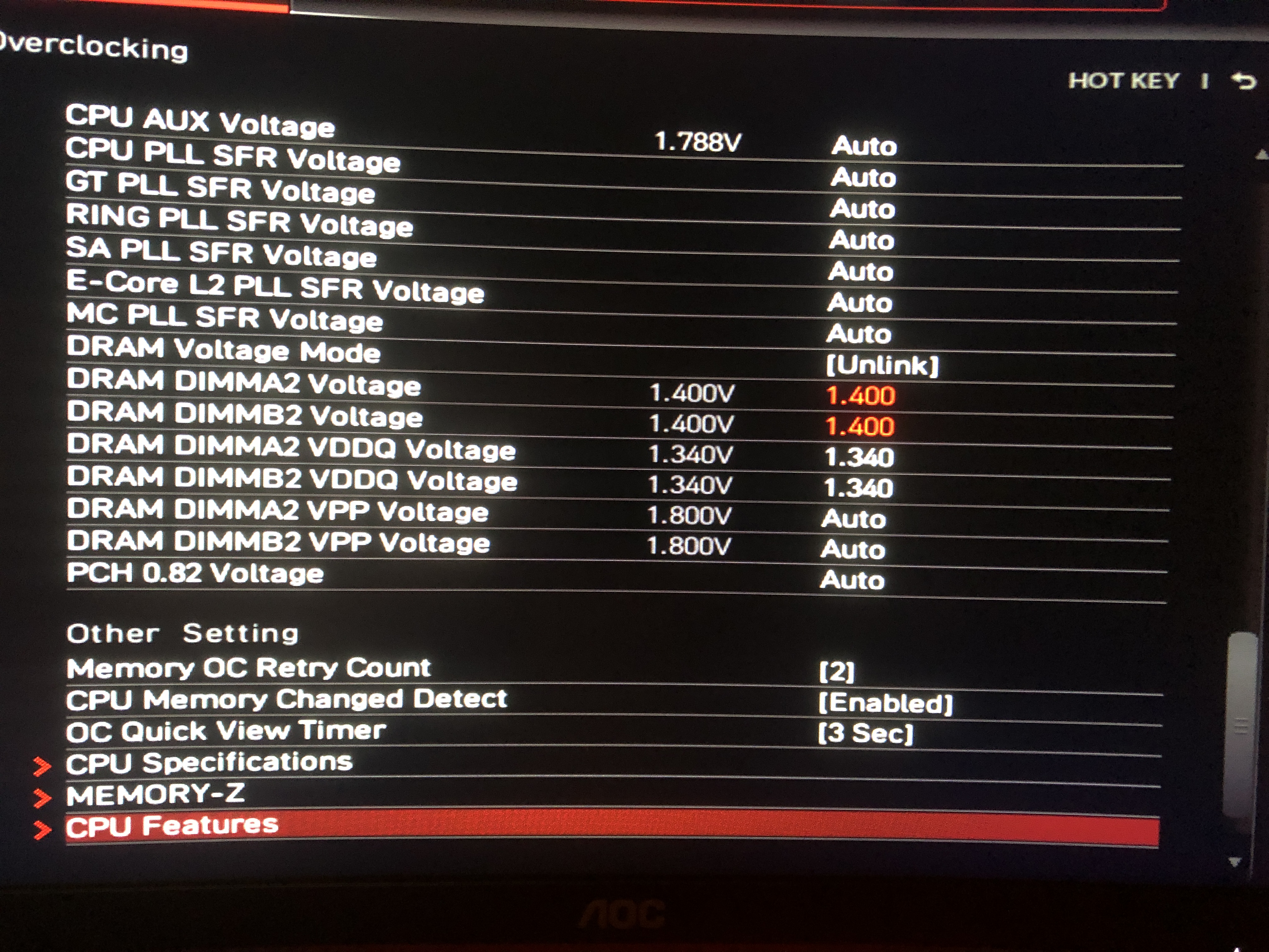

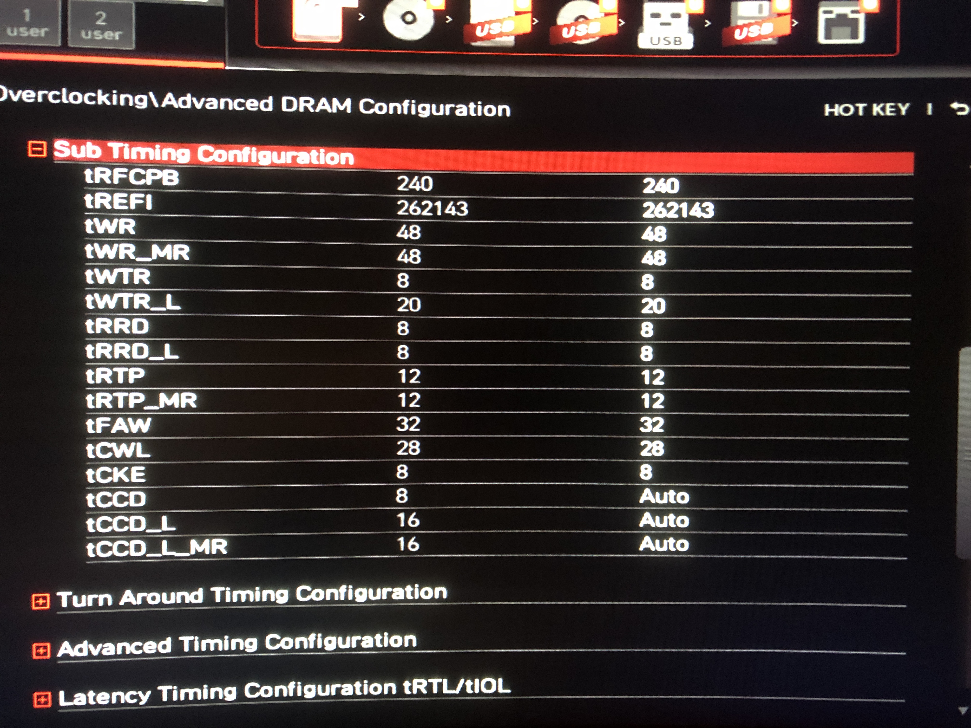

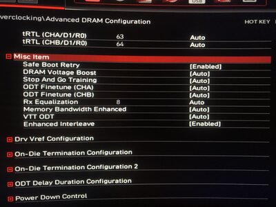

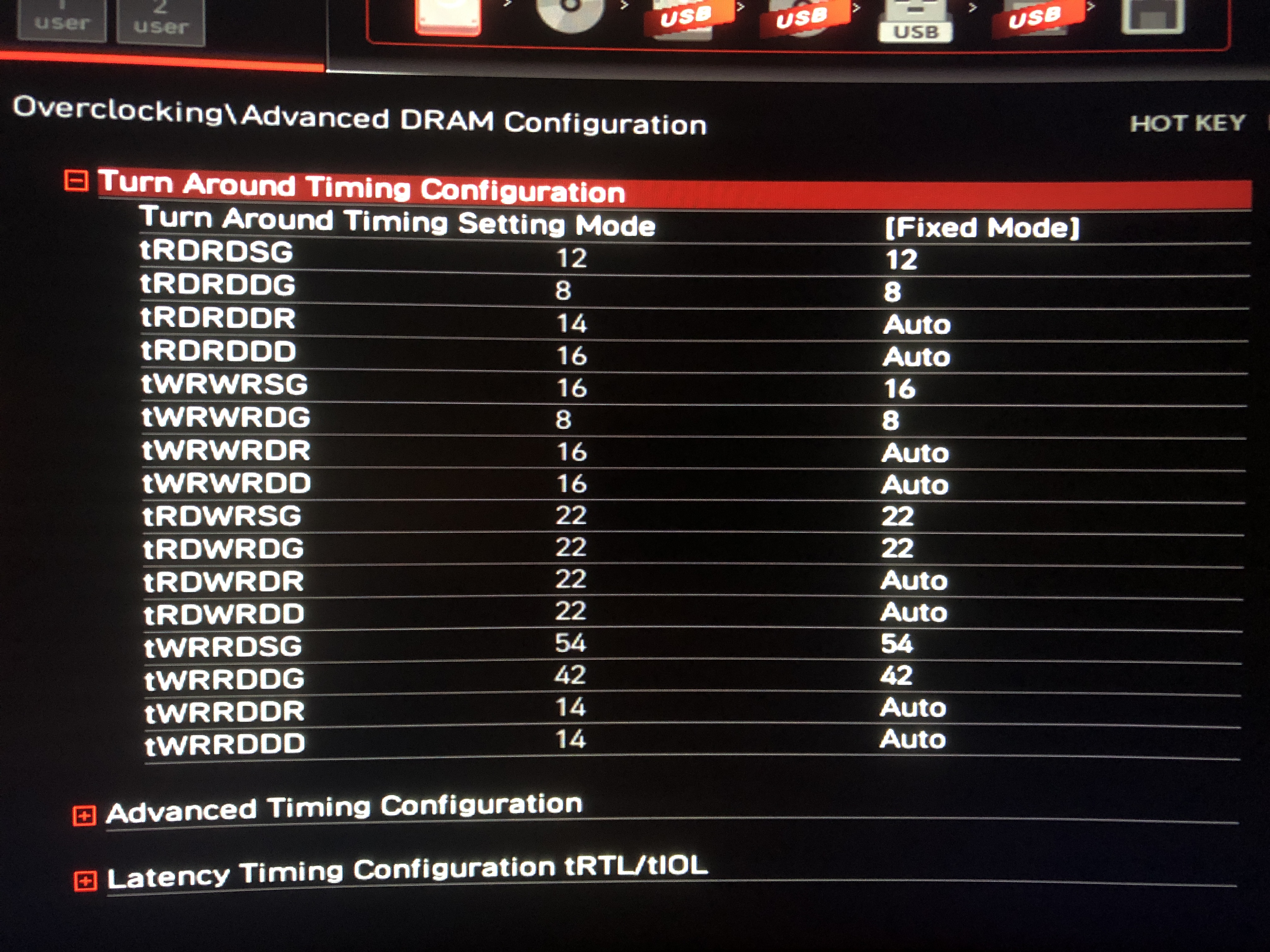

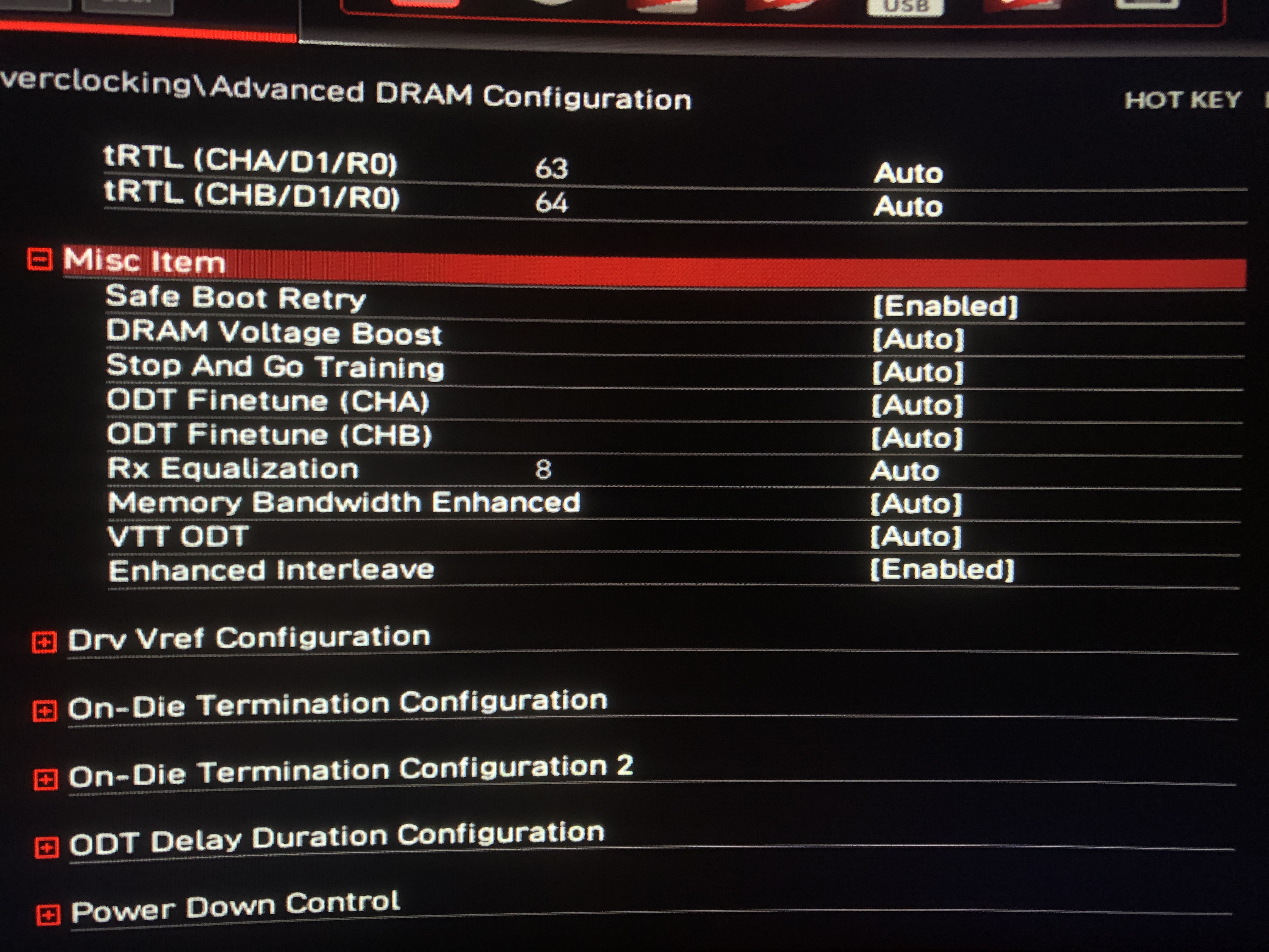

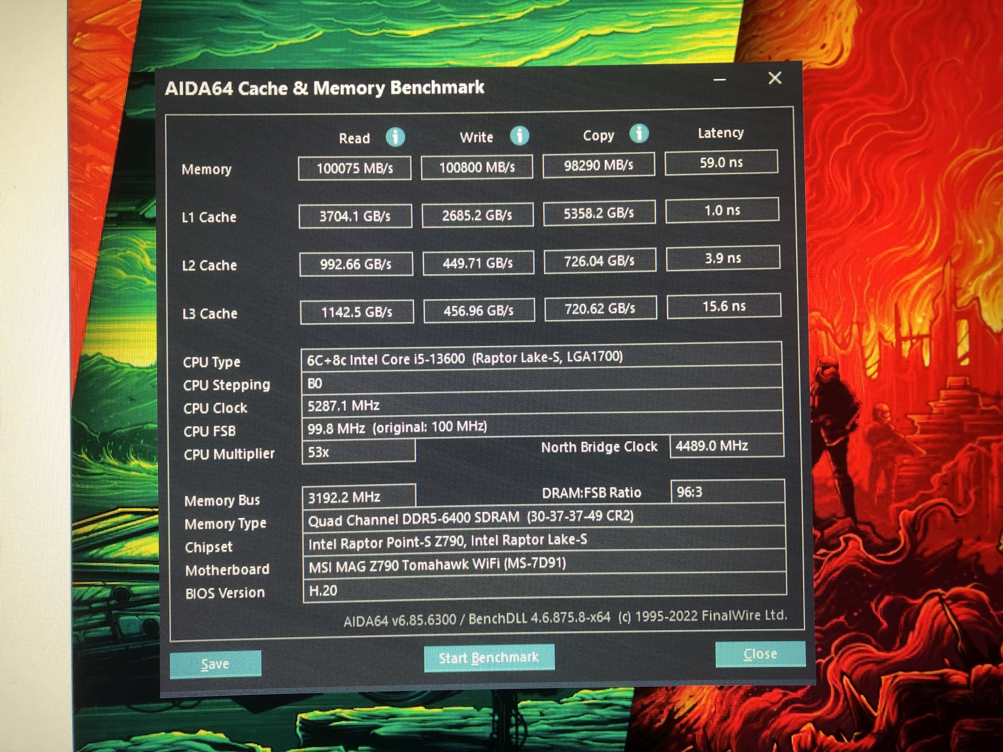

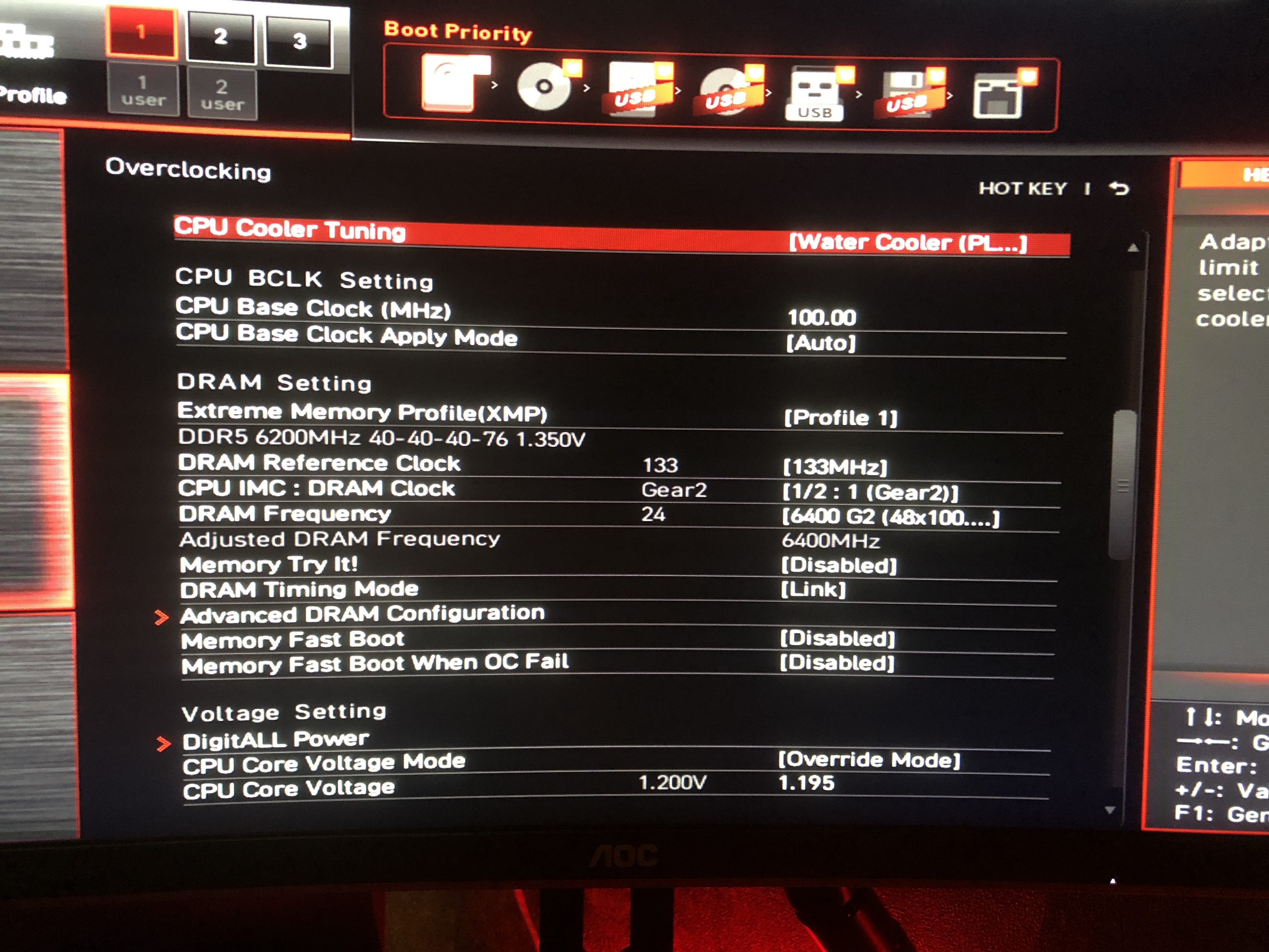

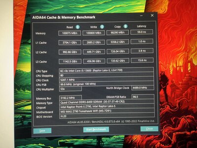

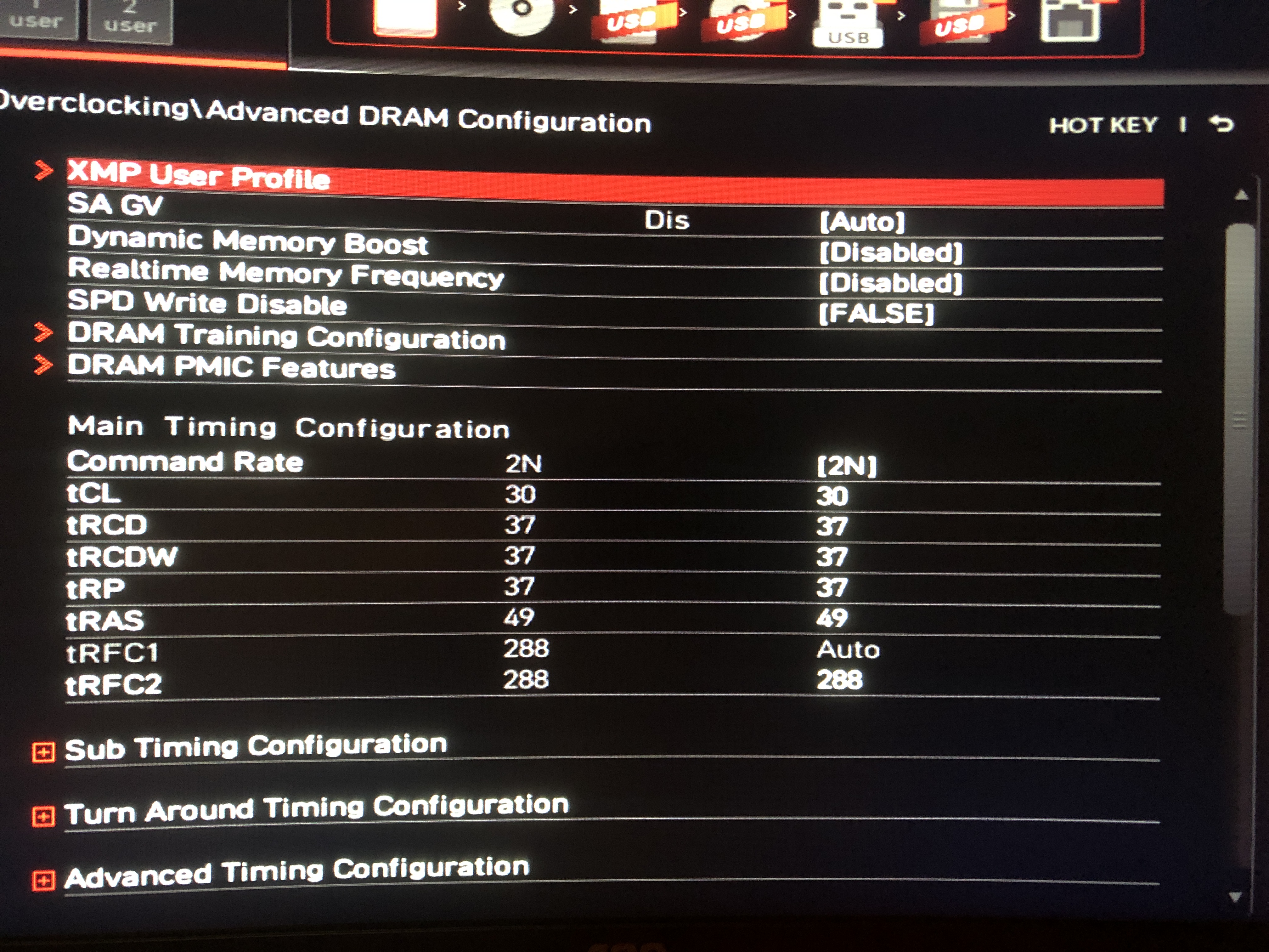

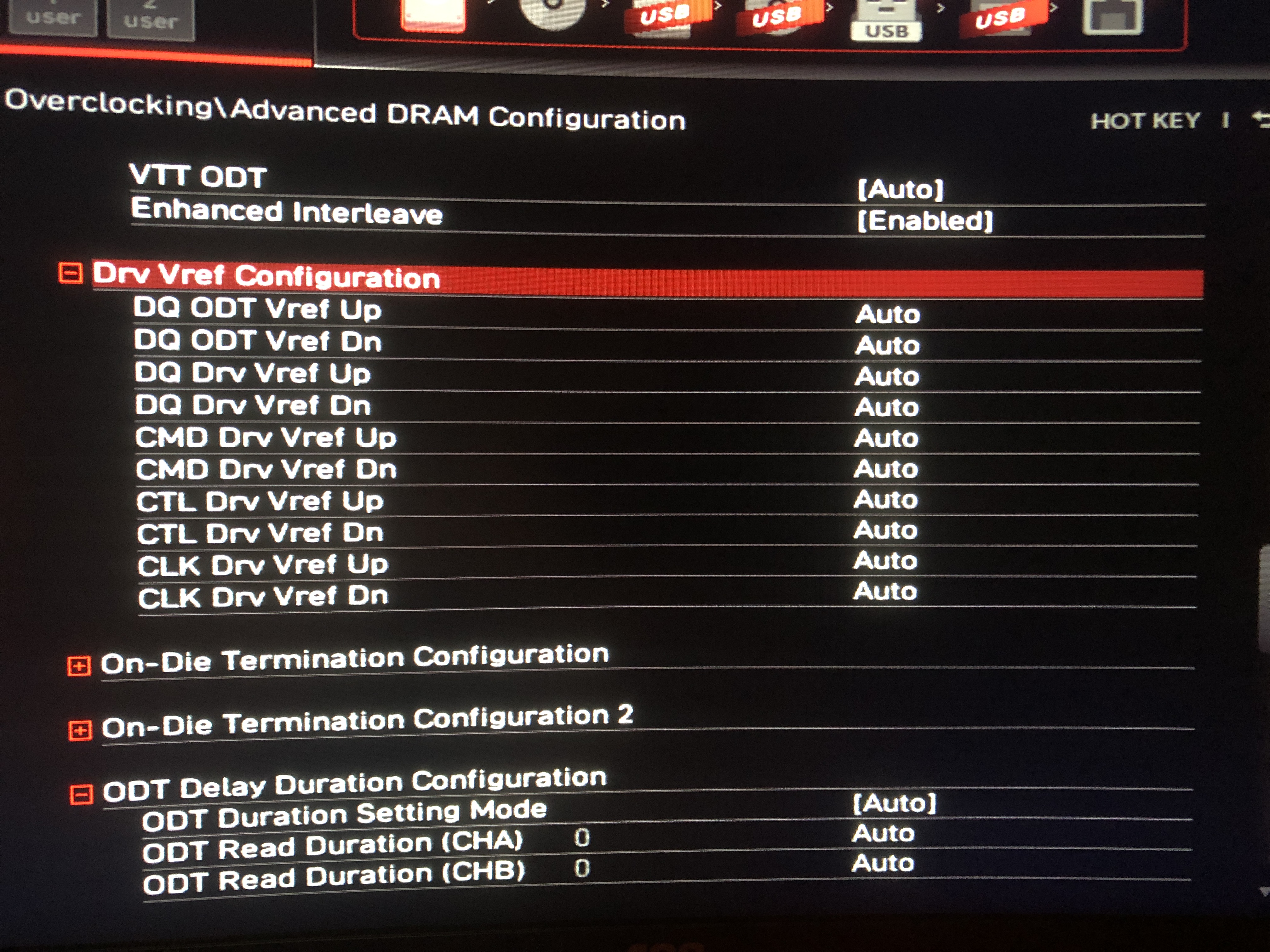

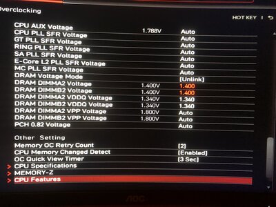

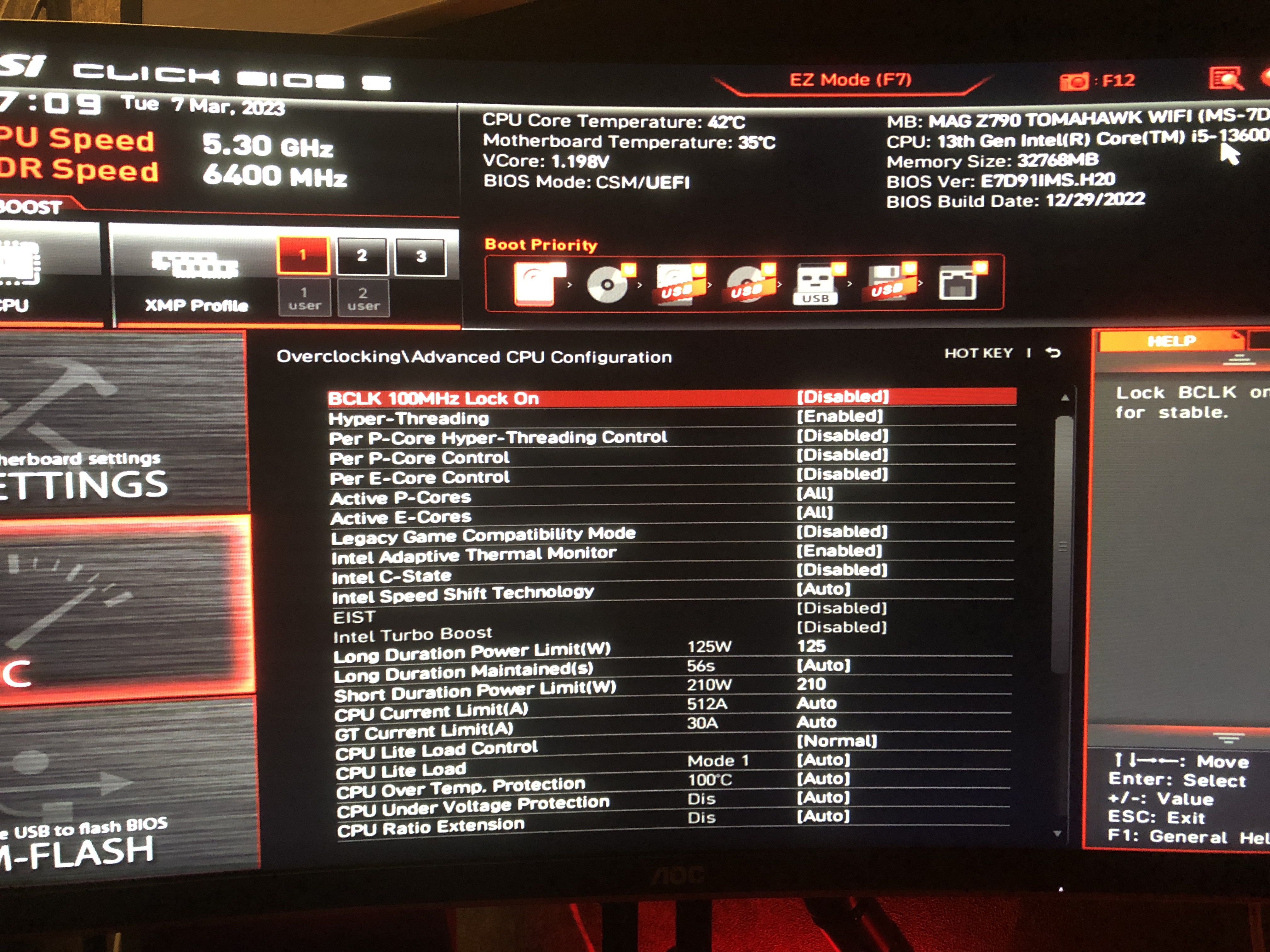

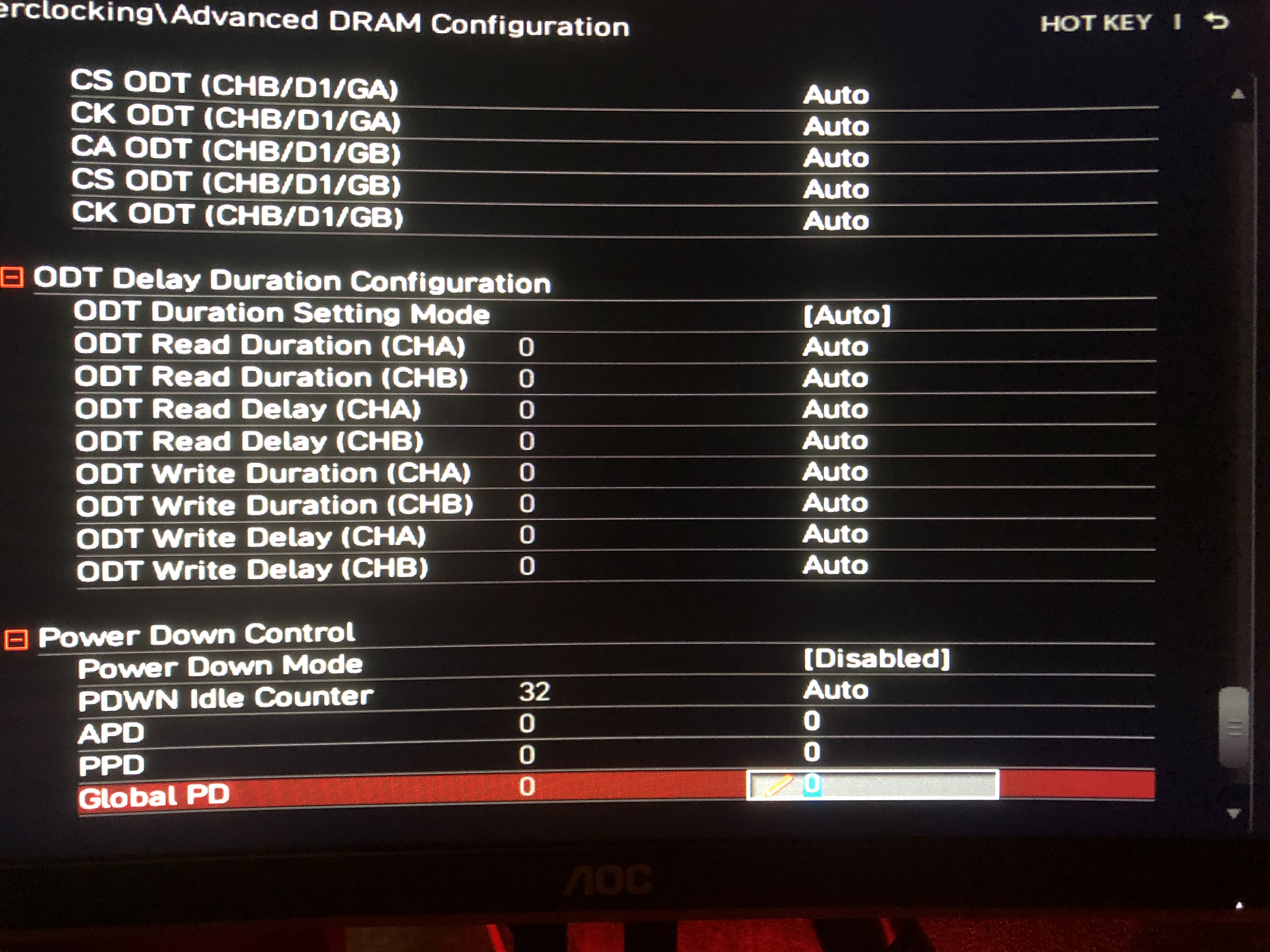

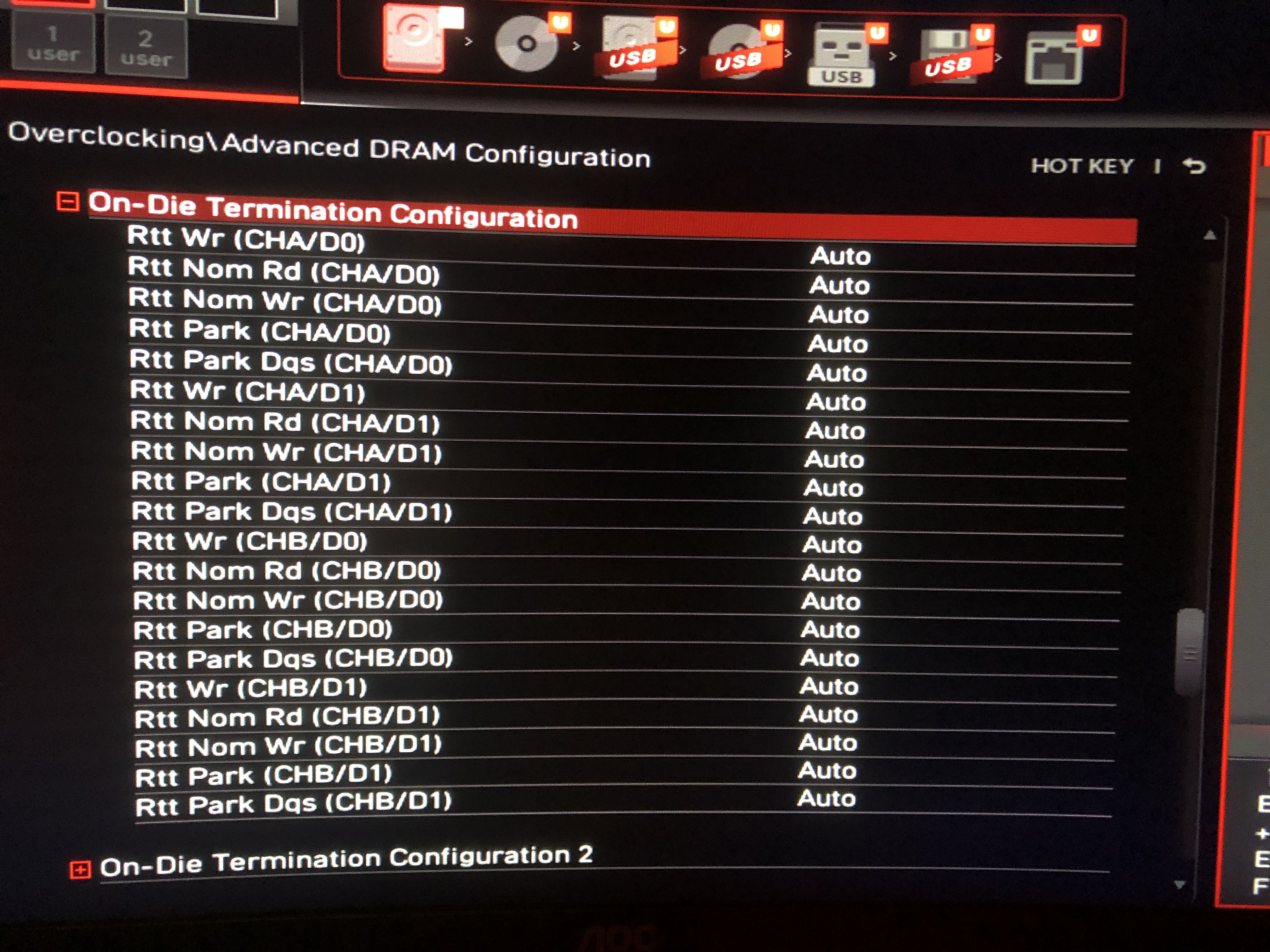

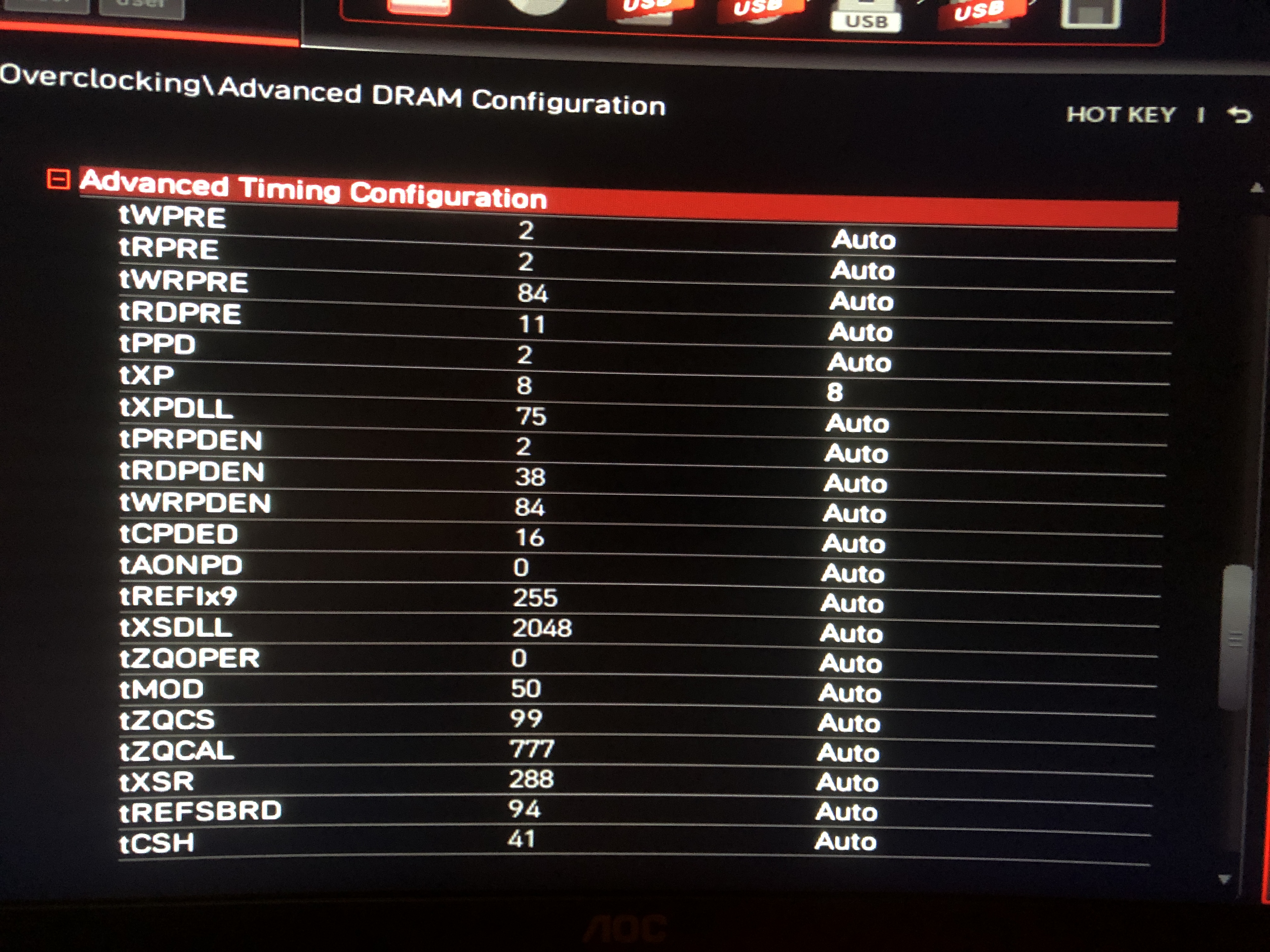

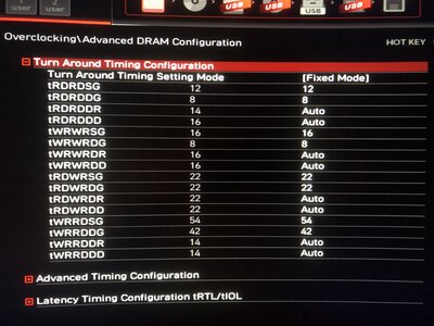

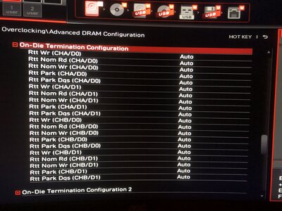

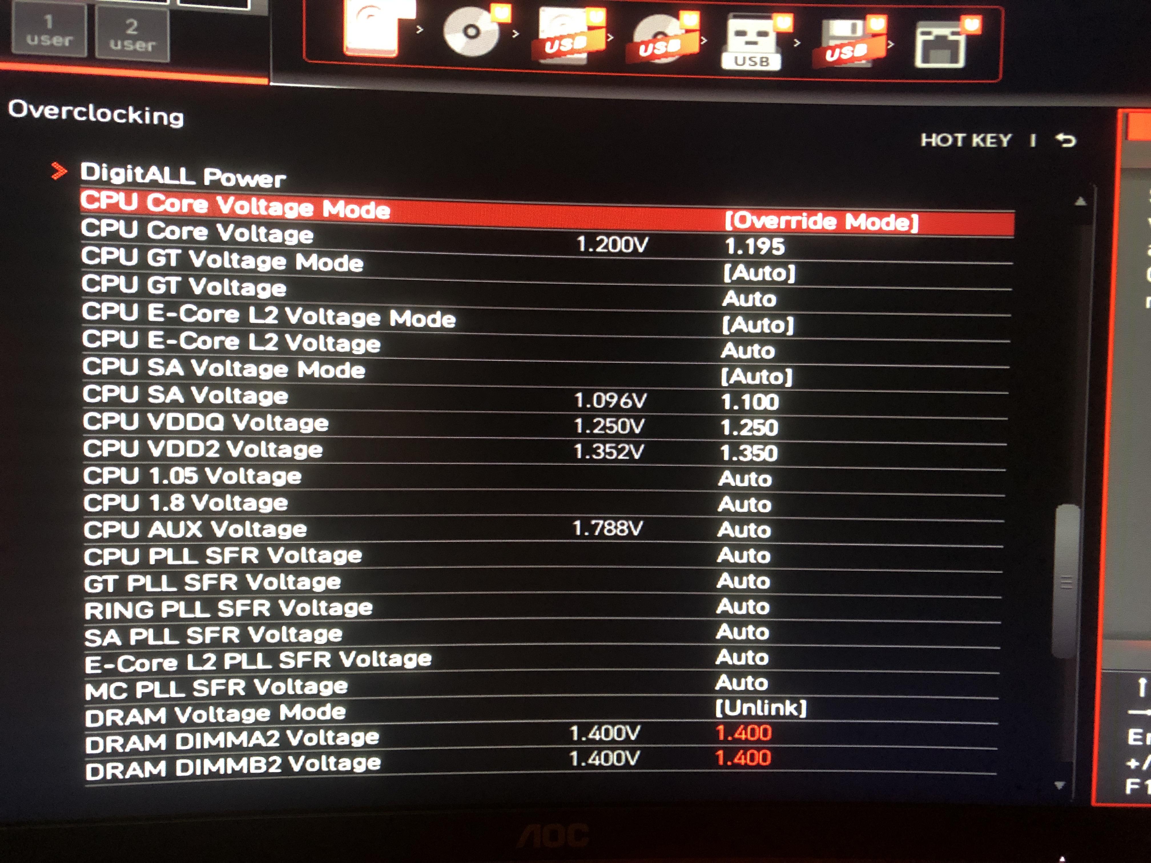

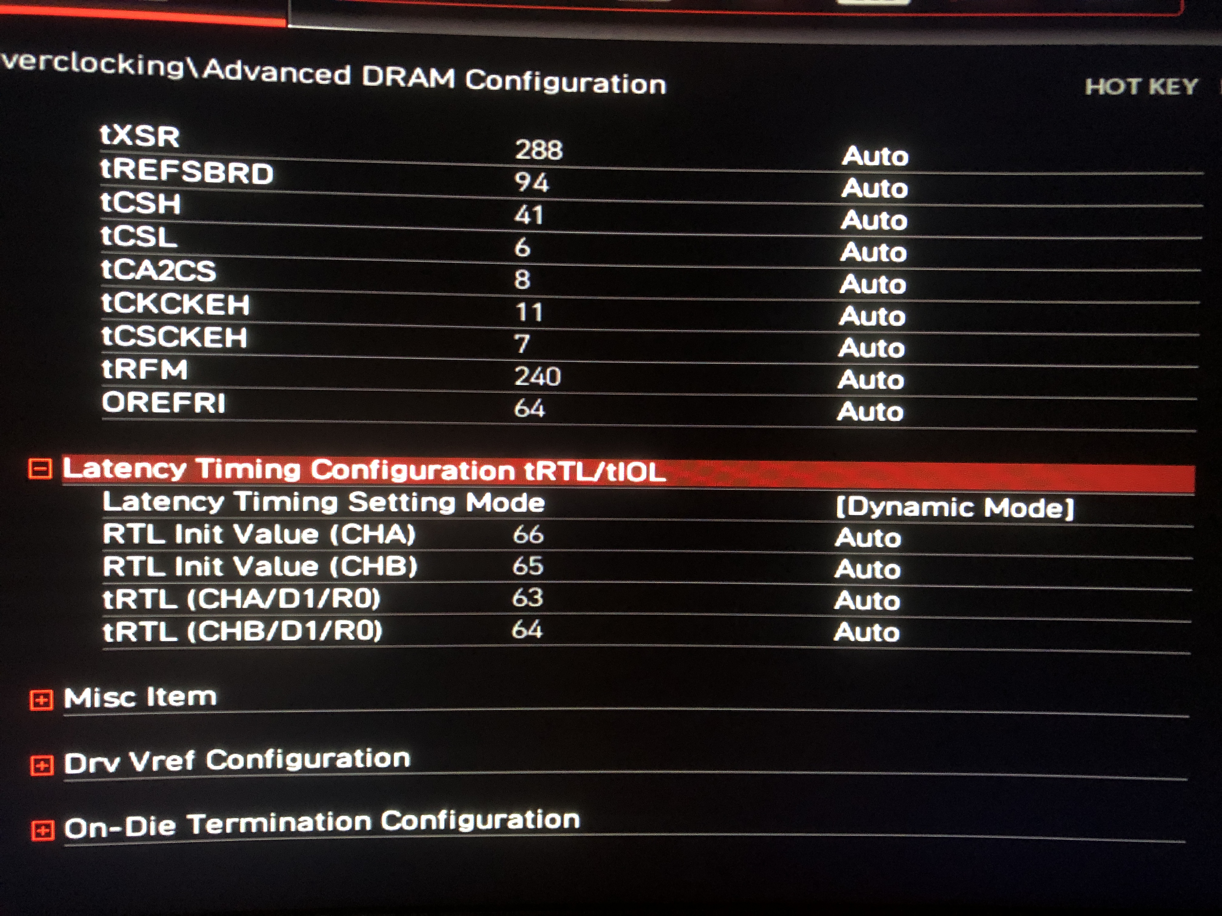

Добрый день,господа! Подскажите куда копать? Ну не могу сделать латентность ближе к 50 хоть убей! Первый раз вообще этим занимаюсь.
PMIC максимум дает поставить 1,435
Память Patriot viper Venom 6200 cl40
Если разблокировать PMIC в биосе и поставить напругу выше 1,435 комп ребутается и слетает настройка напряжения на одной плашке в AUTO
Вообще не могу ума дать
Хотел как можно низкие тайминги сделать :roll:
Добавлено спустя 1 минуту 23 секунды:
Добавил фото

Bargest89 нахера ты эту простыню выложил? в шапке есть гайды - крути тестируй.
переткни планки проверь вольтажи.

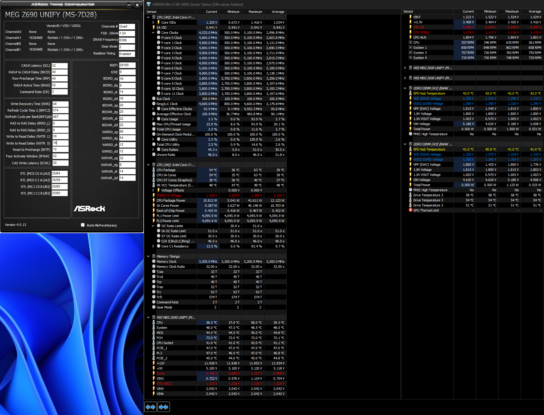

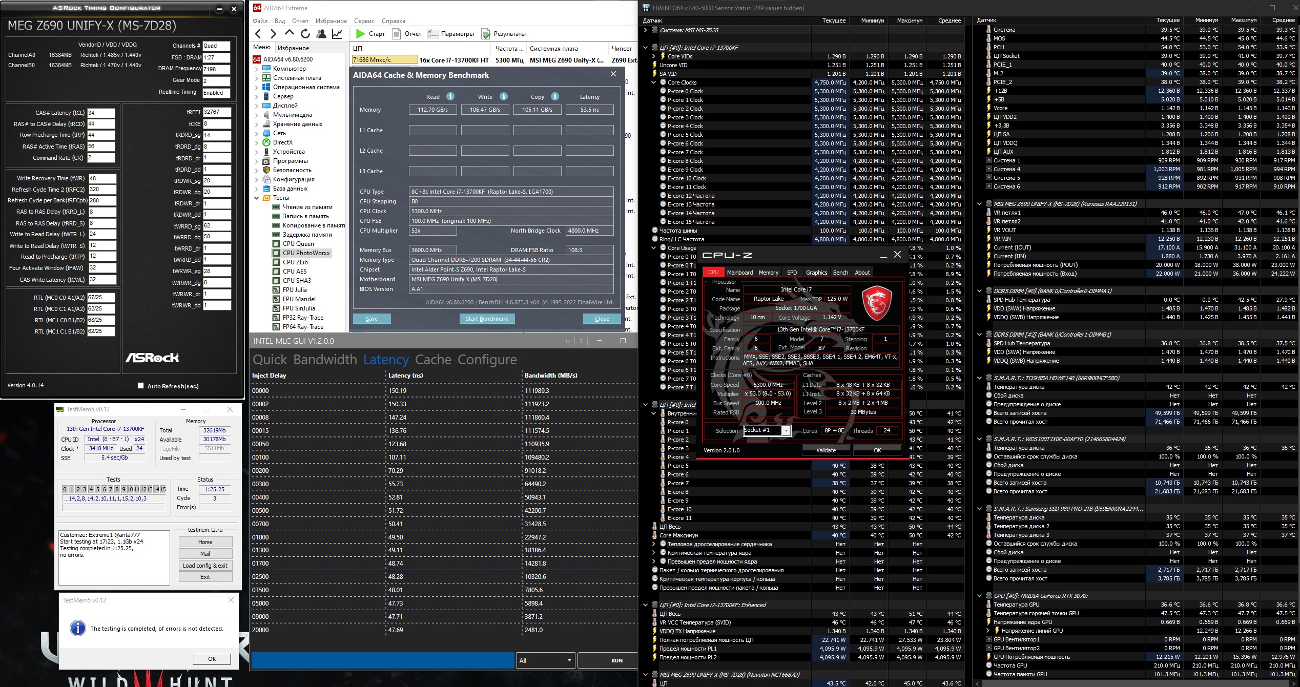

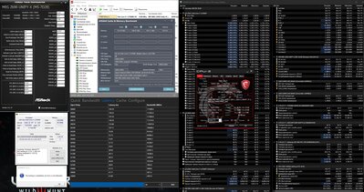

"Дрова" Unify-X официально догнали "Великолепный, богатый, оверклокерский" TACHYON
пока в первом приближении, проверял мать, дальше буду память проверять.

Siablo писал(а):
Прикупил GIGABYTE Z790 AORUS TACHYON?
неее, просто тахион 7200 на мдаях умеет, а Юнифи не могла - теперь могет.
с32 не идет? Мне кажется напряжение высоковато. Конечно, ты trfc загнал куда телят не гонял. Но остальные тайминги божеские. А тут почти 1.5v для 7200 (если а-даи конечно. А то может м-дай, тогда норм но народ требует CR1)
Верните назад 50-е.. Время настоящего звука, винила и Хороших Людей. Все это сейчас редкость... И вообще..
Регистрация: 15.10.2019
Откуда: Moscow
Никуда он его не загнал, это m-die. 304 маст хэв.
1.48-1.52 требуют мдаи для 7000-32.
Окстись. Нахрен он здесь не нужен. Да и в жизни не поедет.
С32 не идет и на 1.53в, думаю или планки не тянут или скорей всего охлад планок не вывозит.
trfc нормальный для моего M-Die
A-Die с таким trfc вообще не запустится никогда)
CR1 - нет старта с циклическим ребуто-выключением, спасает только сброс биоса кнопкой.
мои 1.46 могут :-P
BOBKOC писал(а):
чтот из Late Command Training или Early Command Training
а поточнее можно?)

garison87 писал(а):
1.46
Я забыл добавить про ADL
Думаешь от проца зависит вольтаж памяти для конкретной частоты?
Я думаю зависит только способность КП работать на данной частоте и дополнительные вольтажи проца, а память с ее вольтажом сама по себе, тем более регулятор тоже на ней)
