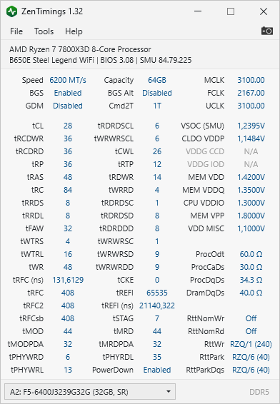

Скажите пожалуйста, стоит ли обращать внимание на OOCT тесты стабильности? Выдаёт ошибку, хотя карху 10к и extreme mt5 все чисто? И если стоит, то на что обратить внимание чтобы ошибок не было?
Куратор темы
Регистрация: 10.06.2011
Процессор разогнан?

Im_insomnia писал(а):
Неа, только память и тест памяти. До разгона камня ещё на дошел и теперь вот не уверен что пойду, раз в памяти ошибки находит
А в каком тесте OCCT ошибки?

Регистрация: 24.10.2024
Stability-memory-80% auto
Куратор темы
Не должно там быть ошибок
А что это тогда может быть? 8 часов 20 мин карху, полтора часа кранчер 2:41 mt5. Температура была 52 градуса, а так в простое 29-30
Пробовал не было ошибок в CPU+RAM. OCCT ошибки через 15 мин пошли кажется, я вниз спустился че то там на кухне поделал пришел а там 900+ ошибок. 1 Mem error found спамит
Куратор темы
А какие сейчас настройки памяти?
Где скриншот из зентайминга?
anta777 писал(а):
Ак какие сейчас настройки памяти?
ZenTimings_6200_OC_cl28.png [ 34.51 КБ | Просмотров: 998 ]

Куратор темы
FCLK=2067 и тестируй на здоровье
Добавлено спустя 2 минуты 4 секунды:
И в кранчере нужно тестировать 4-мя последними тестами, а не только vt3 и n63.
SD/DD все тайминги в авто.
WRRD в авто.
Но я не могу понять, как твоя память с родными таймингами 32-39-39 на 6400 поехала с таймингами 28-36-36 на 6200.
30-38-38 на 6200 это ее предел, при этом еще огромные сомнения в стабильном tCL=30.
TableDRAM(simple+обычная) bit.ly/3rTIBLv bit.ly/32WnkTU
Tm5(ddr4/5) bit.ly/2Oe8R00 bit.ly/2H9jIZH bit.ly/2MUvl6n bit.ly/3wedj8U bit.ly/3STH2wx
Предел?!=) Я думал можно выжать лучше намного чем у меня... 32-37-37-37 заявлено на 6400, а по факту в профиле стояло 38 38 38. А нет вру. В профиле 38 38 38 а на коробке 39 39 39 написано

Куратор темы
Все тайминги настраиваются , принимая во внимание родные и родное напряжение.
tCL можно понизить на 2, если поднять родное напряжение на 30-50 мВ.
У тебя родное напряжение памяти 1,400.
Поэтому, подняв его до 1.43-1.45, можно понизить tCL до 30 для частоты 6400.
А для tCL=30 на 6200 нужно напряжение 1.415-1.425.
Ясно, что память не блещет.
Ты же сам такую купил, видел ее характеристики.
Я хотел относительно доступные а-дайки попробовать. А могут ошибки быть связаны с тем что напряжения не хватает? Я не снимал лимит, а он у меня 1.42 как раз.
Куратор темы
1.435 вроде бы лимит.
Но для твоей памяти 30-38-38 или 30-37-37 на 6200 уже будет сказкой.
Ну нигде кроме OCCT у меня не выдаёт ошибок. Стоит еще раз карху и мт прогонять? Кранчер? Честно признаться я решил что те тесты что я прошел это сама стабильность=)
Куратор темы
Кранчер нужно проходить 4 последних теста 2 часа.
Карху до 30000%.
Prime95 еще нужен.
А occt еще самый легкий из них.
