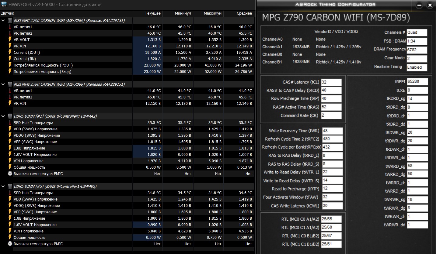

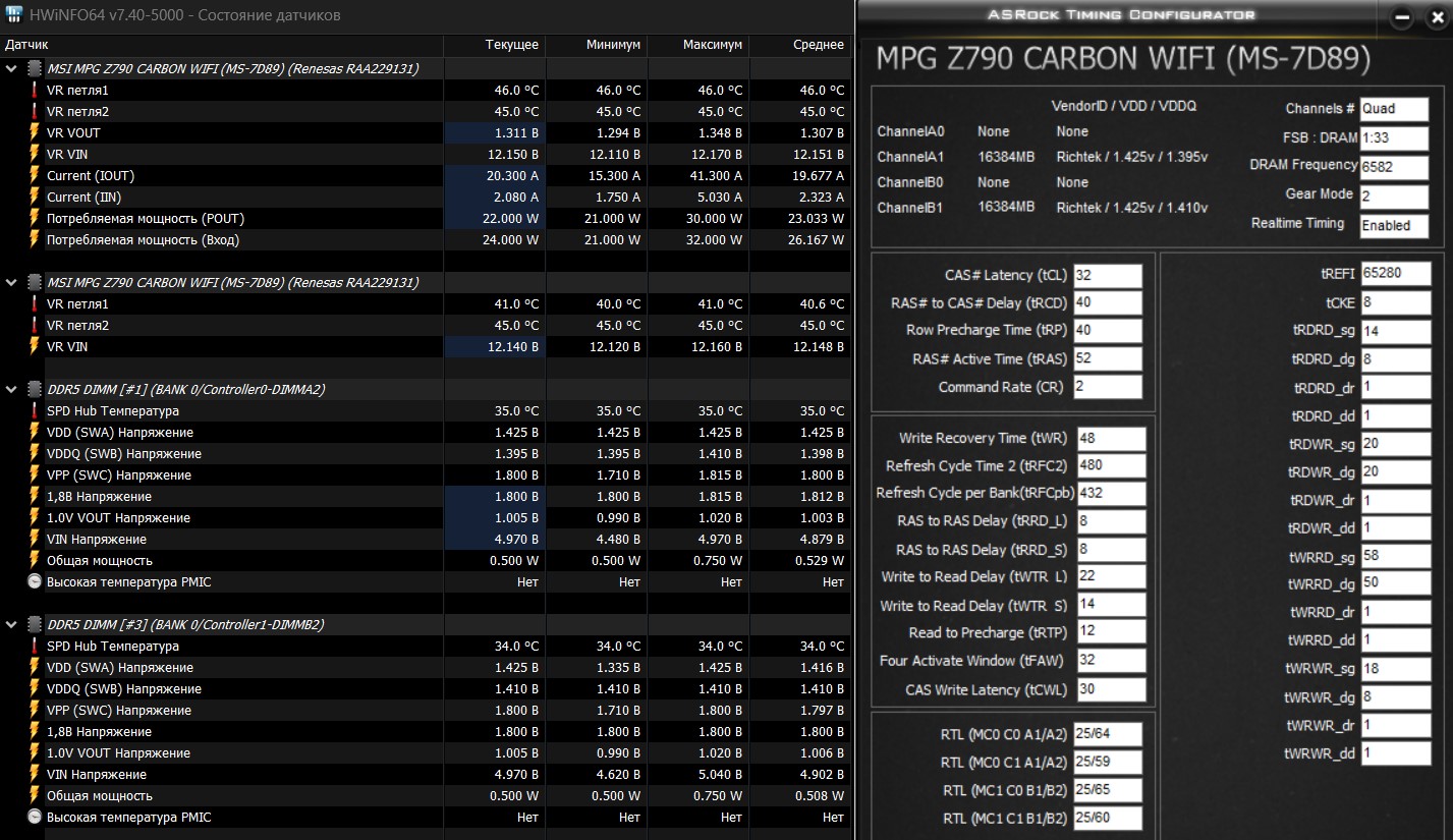

Early Command Training -on
Write Drive Strength/Equalization 2D -on
Late Command Training -off
и далее по обстановке ;)
+1500 гдет по фотоворксу↓ CR2vsCR1
Late Command Training+СR1.jpg [ 403.46 КБ | Просмотров: 1623 ]
но безошибочность там не валялась.
garison87 писал(а):
на какой напруге?
1.515v, но там до 1.53 по Hwinfo

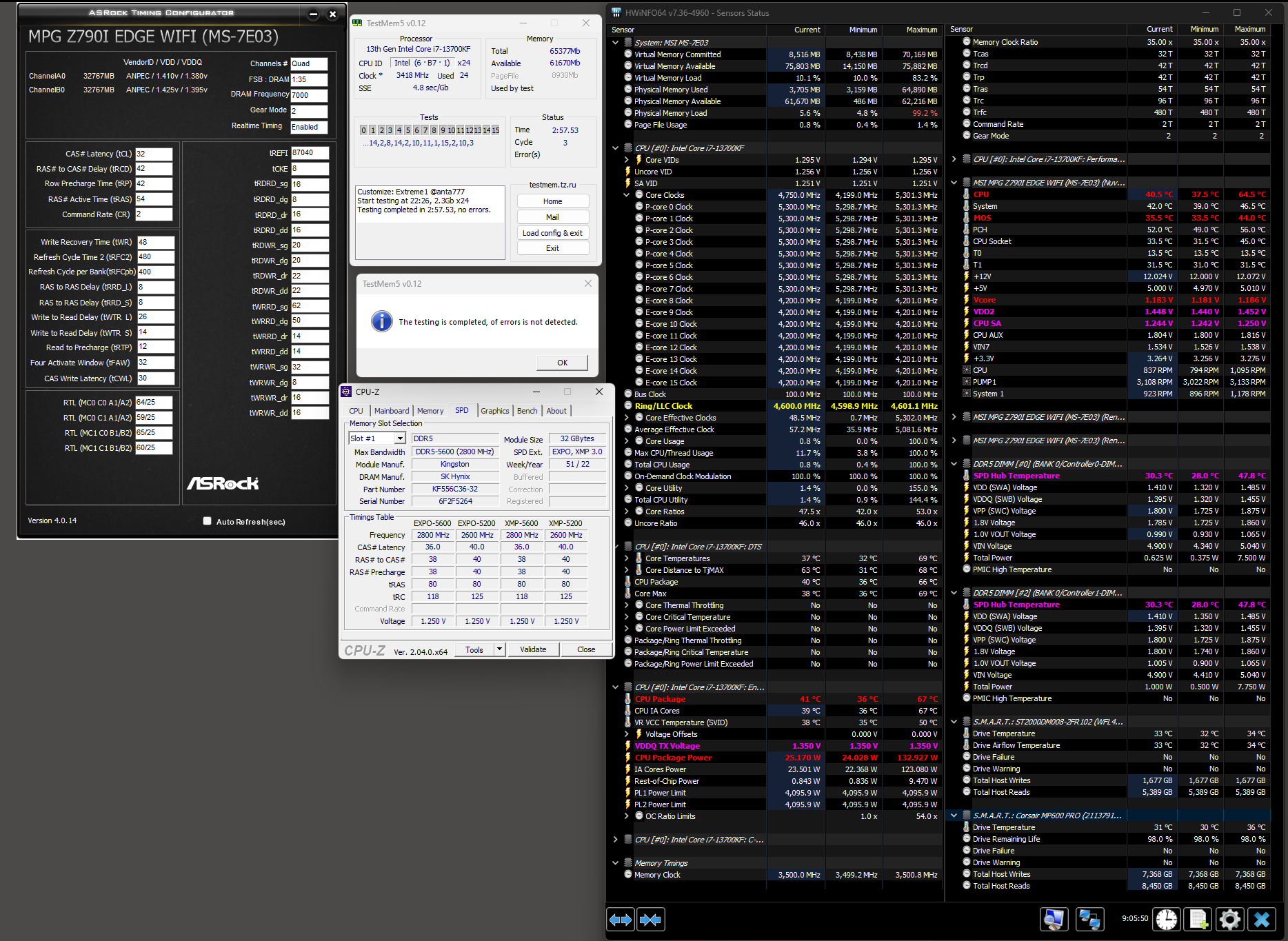

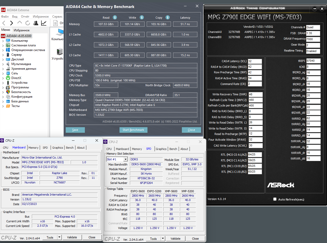

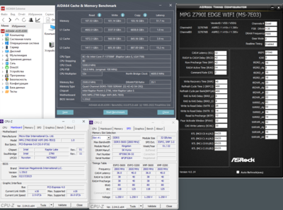

Дуалы (2*32) на z790i edge пока удалось только на 7000cl32 стабилизировать.
Выше 7000 уже ни в какую... Попробую еще на апексе с дуалами поиграться, но навряд ли выше 7200 поедут.
P.S. на выходных приедет Z790 Aorus Tachyon, глянем его в сравнении с 790i edge и апексом.

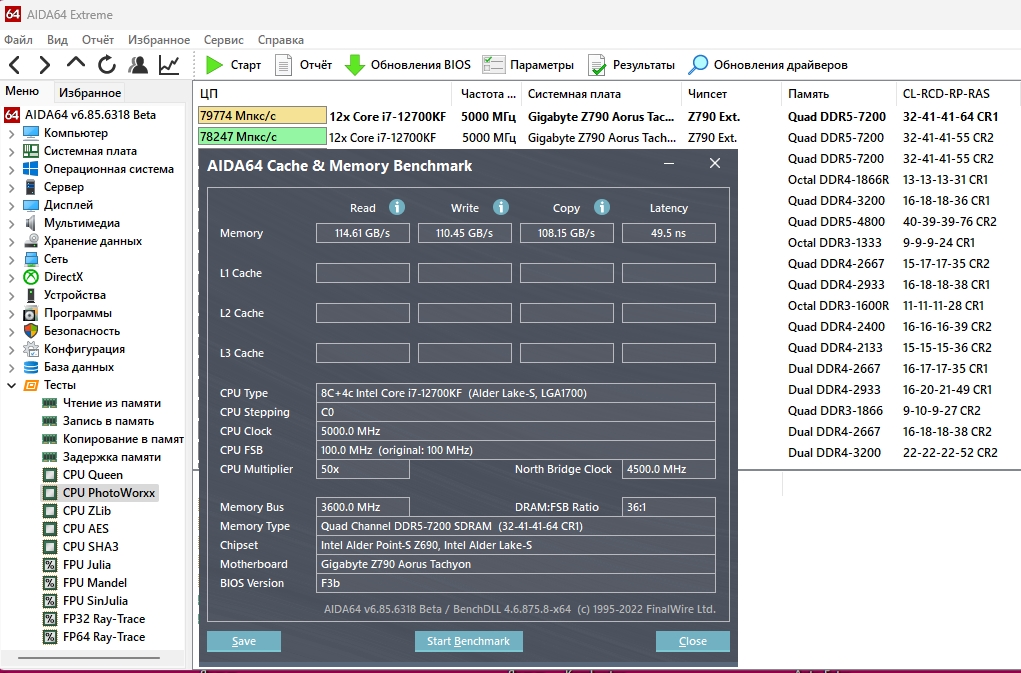

Тоже интересно, но пока лежит на складе, думаю выкупать ли. Сочетание 790i edge с 12900ks и M-Die заводилось до 7466 на 1.5 вольтах, с 13700k - на 7600. Рабочие стабильные частоты были 6933cl32 и 7200cl32 соответственно. C 13900k и A-Die система стабильно работает на 7800cl34 или 8000cl36-48. Операционка грузится и работоспособна вплоть до 8400. Даст ли что Тахион, кроме удобства? Настройки памяти типа ODT урезаны, кстати.
ASRock Z890 OCF, Intel Core Ultra 9 285K@56/51, DDR5 Hynix M-Die, GB OC RTX 4090, Samsung 32" NEO 8

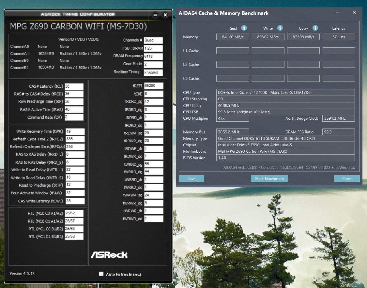

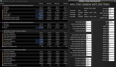

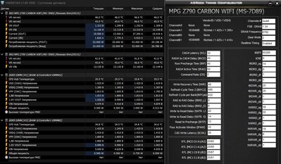

Ребята, помогите пожалуйста разобраться почему при увеличении частоты до 6800 и выше на материнке msi z790 carbon, памяти F5-7800J3646H16GX2-TZ5RK 7800MHz CL36 и проца 13700kf - rtl блок показывает неправильные значения на cl 30, 32, 34, 36 и т.д? делал все по инструкции pakhtunov. но если уменьшить частоту до 6600, то все тренируется как положено, а все что выше одна кукуруза. ошибки на этой плате, с этой оперативкой появляются уже на частоте 7000 с xmp профилем. Для 6800 и 6600 ставил - cpu sa 1.200, cpu vddq 1.300, cpu vdd2 1.350, dram v 1.425, dram vddq v 1.400, dram vpp 1.800, cpu aux 1.800
6800.jpg [ 330.09 КБ | Просмотров: 1424 ]
6400.jpg [ 329.49 КБ | Просмотров: 1424 ]
ultra 7 270k, z890 unify x, F5-8400J4052G24GX2-TR5S, 4080 supreme x

garison87 писал(а):
потому что им тогда Олег настраивал
именно, сейчас уже нет. да и в тестах памяти ориентироваться на прохайтек - последнее дело. возможно, я сделаю пару-тройку тестов, но до 7000МГц. надо бы еще с методикой определиться и взять за основу какой-нибудь проверенный бенч.
если все настройки выставлены правильно (rtl dynamic, lucky off) и стоит последний биос, то ограничивает определенно плата. для начала попробуй вольтажи DRAM сделать выше, тогда тренировка пойдет лучше. а так, пусть владельцы карбона подскажут какие сейчас на ней результаты. я думаю 7200-7400 оно должно ехать, хотя в спеках вообще стоит 7600.
t.me/pxtech | bit.ly/2026cfg | bit.ly/ddr5_26
