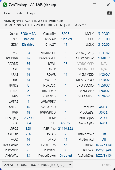

Всем привет. Возник вопрос, сейчас ПК работает на 6200cl28, вроде все стабильно: тестил TM5, y-cruncher, но и главное играми. Вылетов нет, bsod'ов тоже. Есть ли смысл заморачиваться на 6400 или это просто будет потеря времени?
6200cl28.png [ 40.34 КБ | Просмотров: 1275 ]
Куратор темы
Регистрация: 10.06.2011
Память слабая у вас для этого.
