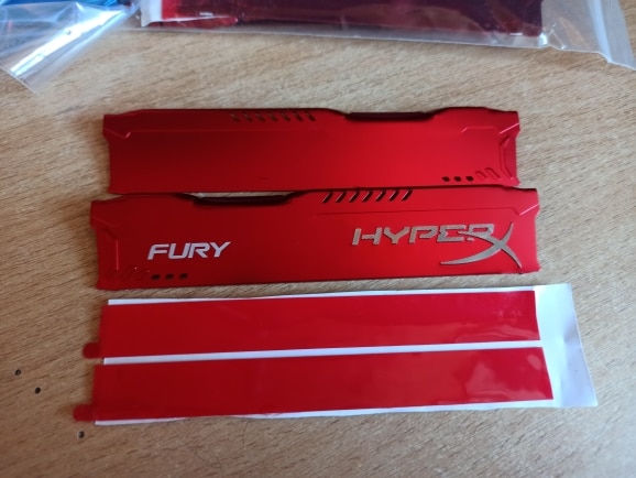

Кто нибудь снимал такие китайские радиаторы?
Радиаторы с Алика.
Там двухсторонний, толстый, очень липкий, полимерный, прозрачный "скотч".
U29dbb233c2034cabb1bbd211ad011588z.jpg [ 58.2 КБ | Просмотров: 19349 ]
Ua148dc03bf0e4ee9b5633151e012edadp.jpg [ 34.22 КБ | Просмотров: 19349 ]
