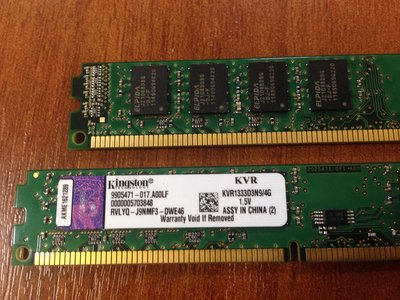

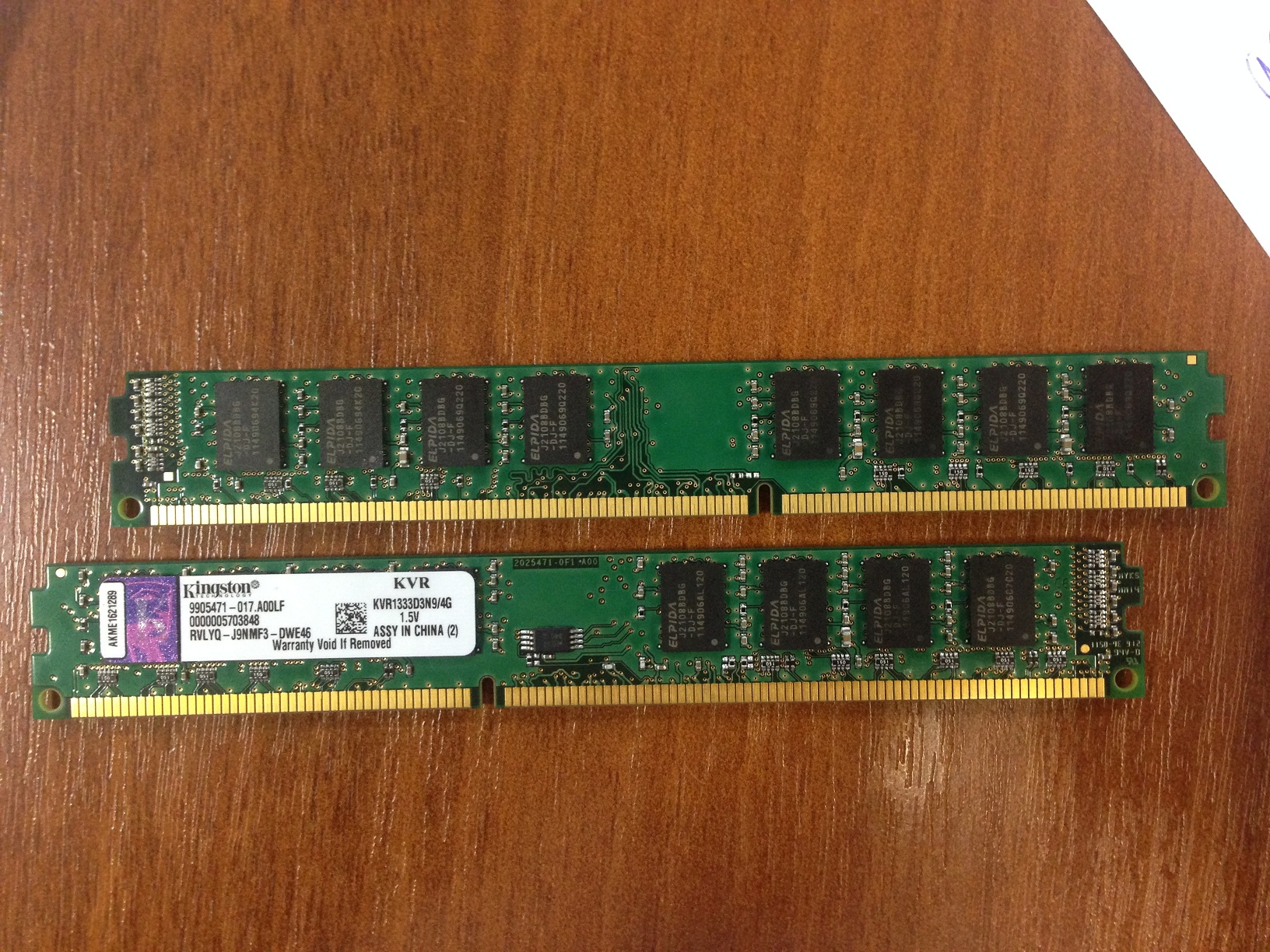

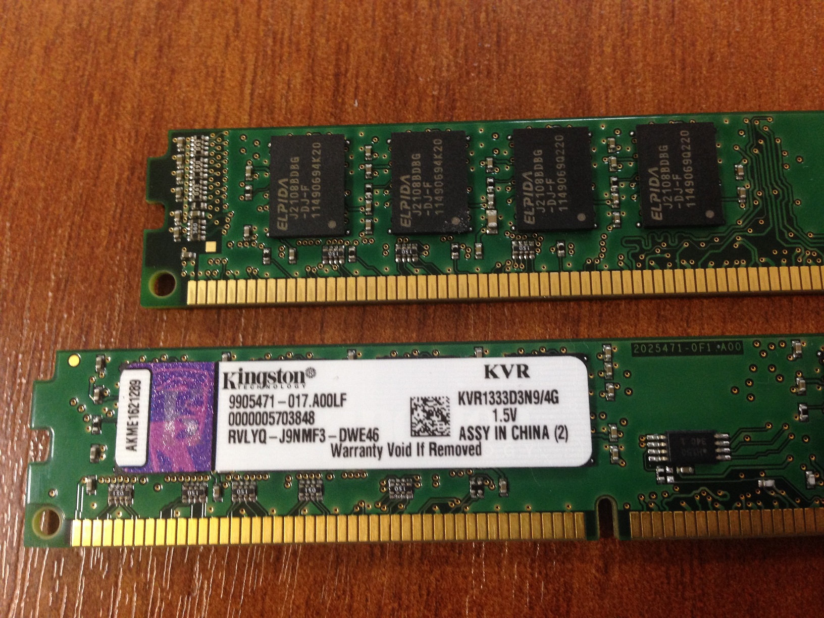

Регистрация: 16.01.2015
SamLP писал(а):
Скинь фото планок с двух сторон
IMG_0499.JPG [ 775.49 КБ | Просмотров: 4432 ]
IMG_0498.JPG [ 873.83 КБ | Просмотров: 4432 ]
Прошу заметить что сейчас система работает с DDR3 2G Kingston 1600MHz KVR16N11/2G на 1333.
Новые планки ты ставишь, комп вообще не заводится?
Планки с частотой выше 1333 будут автоматом на 1333 определятся, а чтоб они на заявленых частотах работали, надо в биосе выбрать профил XMP, если нет, то крутить вручную.
ASUS P5Q3 Deluxe/WiFi-AP @n
Intel Core 2 Quad Q9650 @3600MHz
Kingston HyperX 1866MHz 4096MBx2 @1600MHz
ATI Radeon EAH4890 1024MBx2
Вообще. Я менял до 1066. я увеличивал напругу до 1,65. Комп не включается. Причем эта планка на 2гига работает во всех режимах, я уже думаю купить таких еще 3штуки и будет 8гб.
