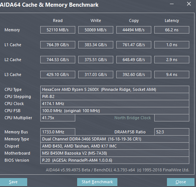

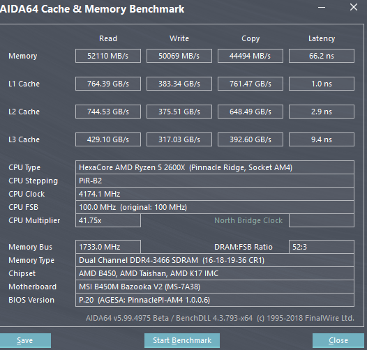

2600x, msi b450m bazooka v2. В спецификациях указана поддержка 3466+. Планки 13 неделя 2019 года.

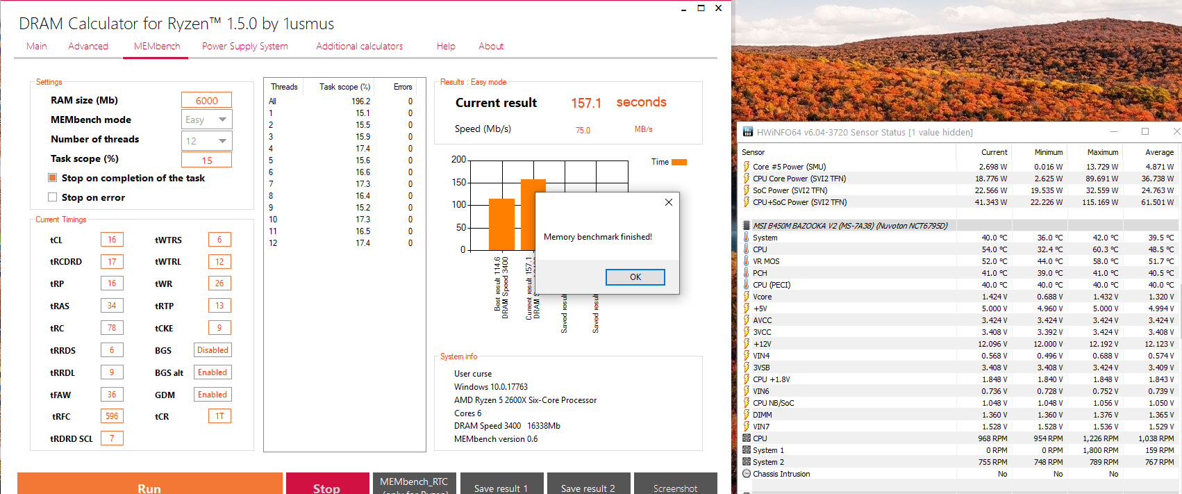

В общем выставил 3400, 1.36(прыгает почему то до 1.376) на память, SoC 1.05, заводится и проходит быстрый тест в калькуляторе только на таймингах 16-17-17-16-34-1t, proc 53ohm, GDM enable, BGS auto(disable), BGS alt enable. Если ставить тайминги ниже или частоту выше, то валятся бсоды и зависания с бипами.

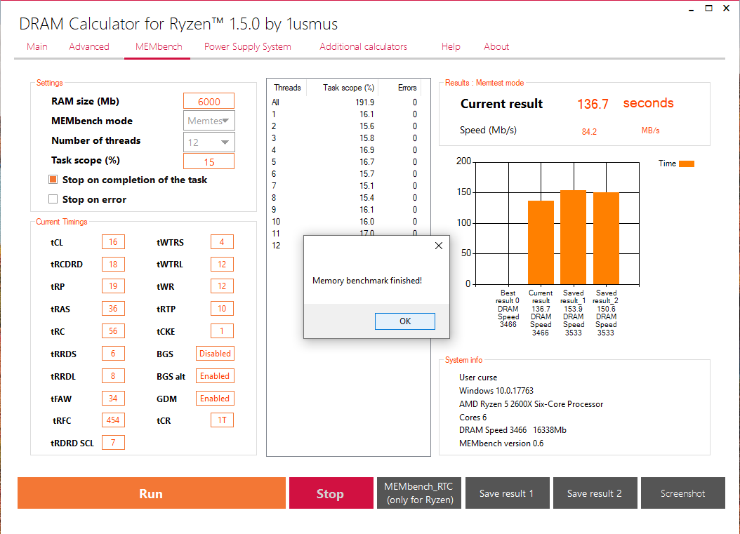

В общем думаю разгон можно считать успешным. Память похоже или ОЕМ или хьюникс, т.к. безопасный пресет для ОЕМ самсунга из калькулятора не подходит, биос не инициализируется. 16 и ниже тайминги для tRCDRD и tRCDWR не заводятся ни при каких настройках омов и напряжении.
Оставил тайминги 16-17-17-17-36 на частоте 3466 при напряжении 1.36. Так же память работает на частоте 3533 при тех же таймингах, но напряжение уже 1.390 с бустом до 1.407. Если чуть понизить, то биос не инициализируется, а если повысить, то вылетают ошибки. 1.407 наверное слишком много, с учётом того, что по соседству живут горячие мосфеты никос.

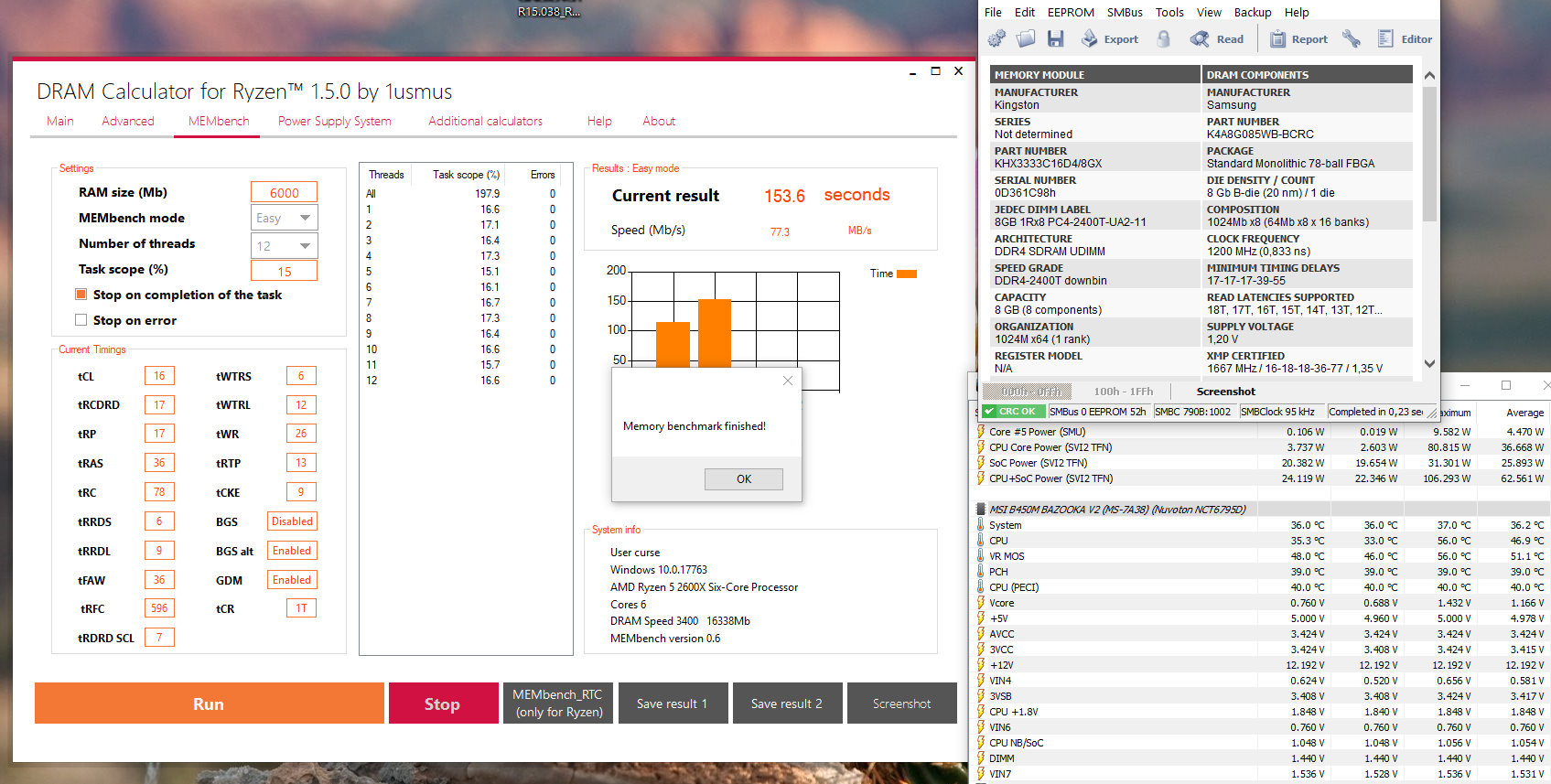

Я не спорю, что я ничего не понимаю в этом деле.
Я просто взял и послушал совет с первой страницы и выбрал в калькуляторе hynix cjr, и о чудо! Память не только завелась, но и скорость в мемтесте выросла на 7-10 мегабайт. Да и латентность памяти стала на чуть-чуть лучше. Ошибок тоже нет.
