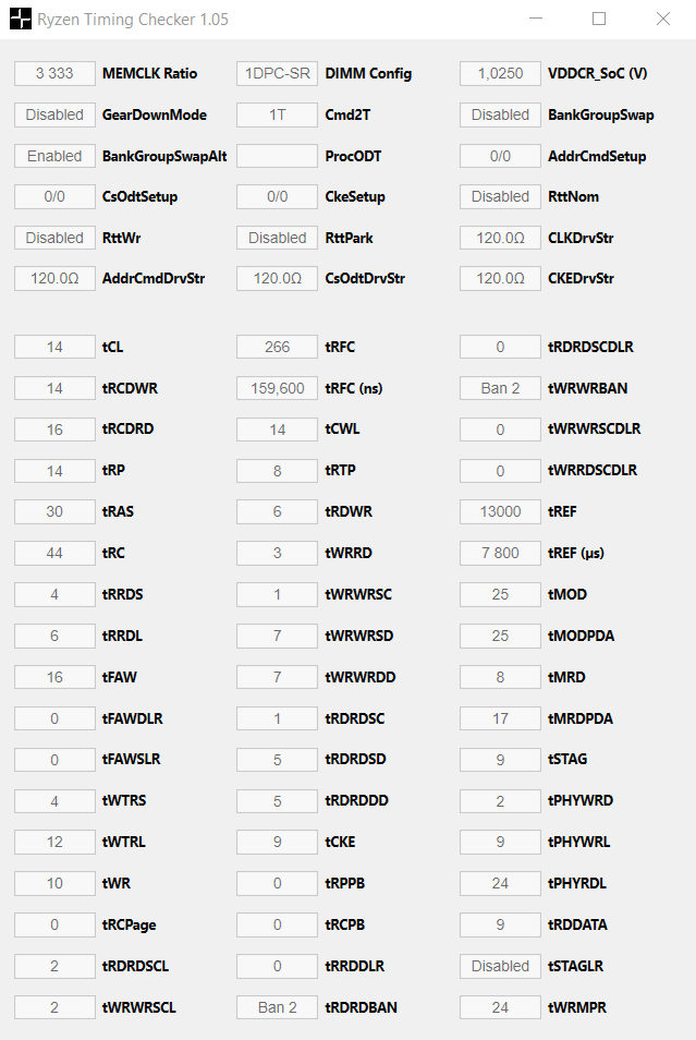

Регистрация: 15.04.2017
Ryzen 1600X 3800/X370 Taichi/GALAX HOF DDR4-3600 3333 14 16 14 14
AIDA64
cachemem.png [ 93.78 КБ | Просмотров: 12194 ]
Thaiphoon
Floomby 22-10-2019 221304.png [ 37.81 КБ | Просмотров: 12194 ]
Тайминги RTC
Floomby 22-10-2019 221012.png [ 63.72 КБ | Просмотров: 12194 ]
Ryzen 3800X/X370 Taichi/GALAX HOF DDR4-3600 (8G*2)/PALIT RTX2070 Dual 8G
