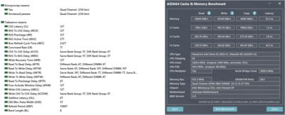

Вопрос №4 - У меня 4*8GB (2*1333MHz и 2*1600MHz). В биосе видно что все работают на 1333 MHz. Пытался поднять на 1600 с использованием данных из таблицы и как результат комп перестал включаться с ошибкой 67/b7.
Memory.jpg [ 132.72 КБ | Просмотров: 212 ]
Шо у Вас за планка в нулевом слоте, которую биос не определяет? У вас планки разные?

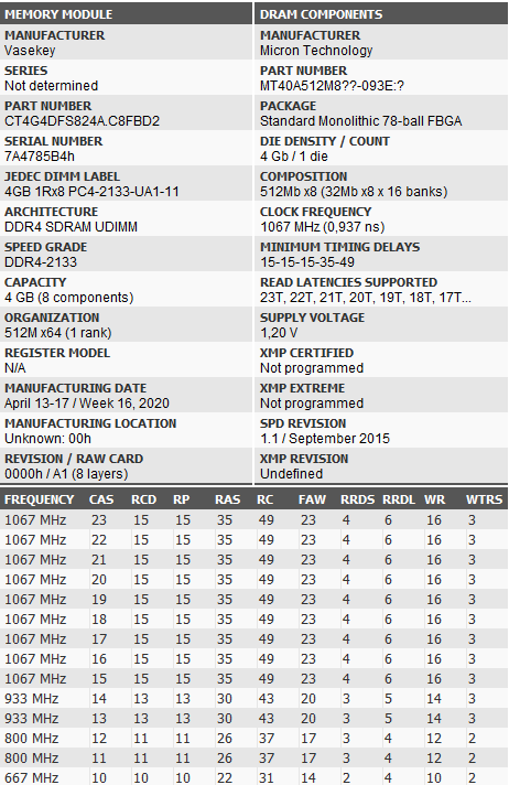

Есть x99z v1.02, 2620v3 и 4x 4gb ddr4-2133 vaseky. Биос со встроенным анлоком и таймингами от Сергея сами-знаете-какого :) Сток тайминги 13-13-13-30. До стольки безопасно понизить, чтобы не пришлось шить материнку? Программатора нема :(
cachemem-stock.png [ 98.29 КБ | Просмотров: 4365 ]
2620v3, gammax 400, x99zv102 machinist, 4x 4gb 2133@1866 Vasekey CT4G4DFS824A.C8FBD2, 460 gtx ^^)

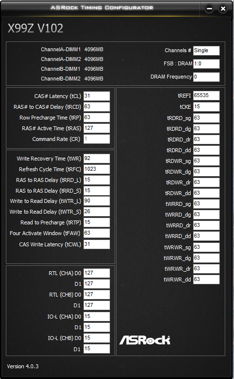

TimingConfigurator(v2.0.6) установился, но запускаться отказался, другую версию найти не удалось, скинь плз свой дистриб, дополню, плашки отличаются только серийником
Screenshot_6.png [ 5.43 КБ | Просмотров: 4338 ]
Screenshot_1.png [ 41.74 КБ | Просмотров: 4338 ]
Screenshot_5.png [ 306.94 КБ | Просмотров: 4338 ]
Регистрация: 30.03.2017
Откуда: Москва/Вешняки
Фото: 11
1\если по ссылке ходил, то там - всё есть.
2/если же глядеть на нынешние твои тайминги, то ниже 12 тайминга(что многовато для 1866) ты по идее не должен опустится пока tWCL=12(c ним экспериментить можно только ставя его в биосе, тут то и наступают стрёмные моменты) по идее tWCL=10 должно работать(а то и 8,9, но уже стрёмно, в твоей ситуации)
3\соотв в => асроке! можешь забить(по типу как здесь↓ только) 12-12-12-28-1N-12-240-3-3-3-6-6-12 и поглядеть как будет
2678v3_12я(24п)@3.46Ghz_in_TM5+4х8GB(1R)@2133(9-11-10-13-1T).jpg [ 1.06 МБ | Просмотров: 4325 ]

BOBKOC писал(а):
всё есть.
нашел 4.04, проглядел в первый раз, вот скрины
показывает single, хотя на твоем том скрине quad (опять не то скачал? :) ) прошу простить если где туповат, до этого с разгонами дел не имел. Маркировка на чипе вертикально по столбцам снизу вверх 4A64G D9TGG горизонтально KR1H

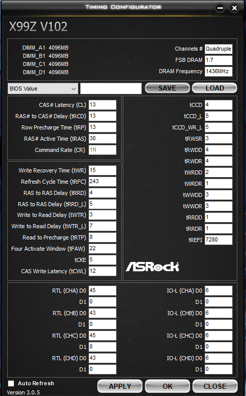

BOBKOC писал(а):
бери то, что говорят брать и где говорят
есть, сэр! :oops: вот
Screenshot_8.png [ 199.51 КБ | Просмотров: 4317 ]

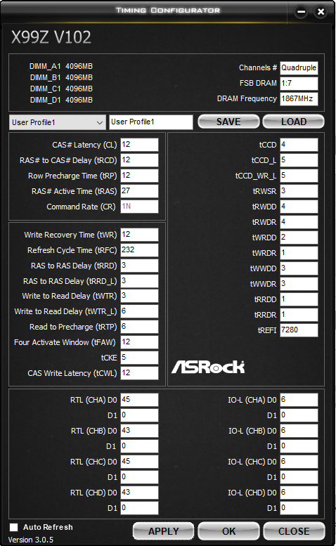

Фото: 11
green099 писал(а):
вот
чёт в этом↓ духе. там можно профили сохранять+лоадить, если что.
240 можно опускать по 8
с 28 можно тож поэкспериментить
green099_1.jpg [ 237.33 КБ | Просмотров: 4314 ]

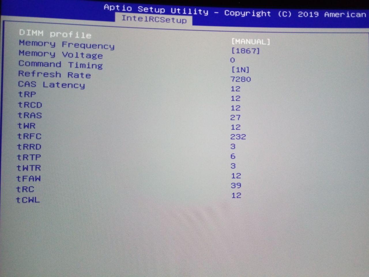

Регистрация: 03.09.2019

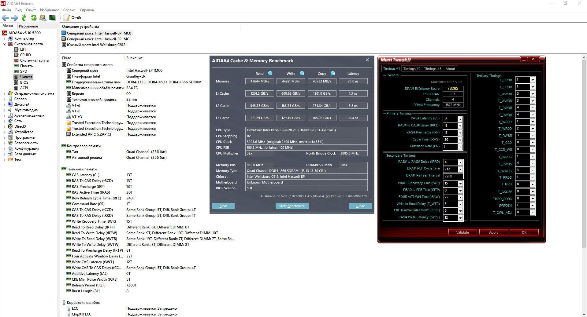

BOBKOC писал(а):
чёт в этом духе
сделал как ты сказал
было
13.png [ 98.27 КБ | Просмотров: 4311 ]
стало
12.png [ 97.93 КБ | Просмотров: 4311 ]
первые 4 поставил по 11, 28 >> 27 , 240 >> 232 - зависло
Фото: 11
некоторая память и до 12 может опустится, а если 232 уже зависло, то по идее лучше поставить 248 или 256
+ как это в аиде(по таймингам) выглядит прикладывай тож(при каждом применении её надо заново открывать).
BOBKOC писал(а):
лучше поставить
пока так, дальше без программатора не буду рисковать
cachemem.png [ 98.17 КБ | Просмотров: 4303 ]
[attachment=1]Screenshot_10.png[attachment=0]
тот самый Сергей, ктр сделал биос, в своей статье про тайминги писал не понижать основные больше чем на 2 пункта, каковы шансы на tWCL=11 или 10 заработает и не придётся искать программатор? :) :crazy:
Screenshot_10.png [ 190.44 КБ | Просмотров: 4303 ]

green099 писал(а):
пока асрок
что ставишь в асрок и лоадишь в асроке:) потом при желании вносишь вручную в биос. Лучше разживись программатором потом наэкспериментишься ибо я с твоей платой незнаком.
также можешь попробовать tCCD_L&tCCD_WR =4, а после 3-4-4 все нули как вариант.
при каком tRAS зависаешь?
пока сделал так, на сегодня пока хватит :)
photo_2020-05-08_03-57-16.jpg [ 96.65 КБ | Просмотров: 4287 ]
Screenshot_7.png [ 190.21 КБ | Просмотров: 4287 ]
Screenshot_6.png [ 178.42 КБ | Просмотров: 4287 ]
завтра или на днях как время будет еще попробую
Большое спасибо за помощь и низкий поклон! :so_happy: :so_happy:

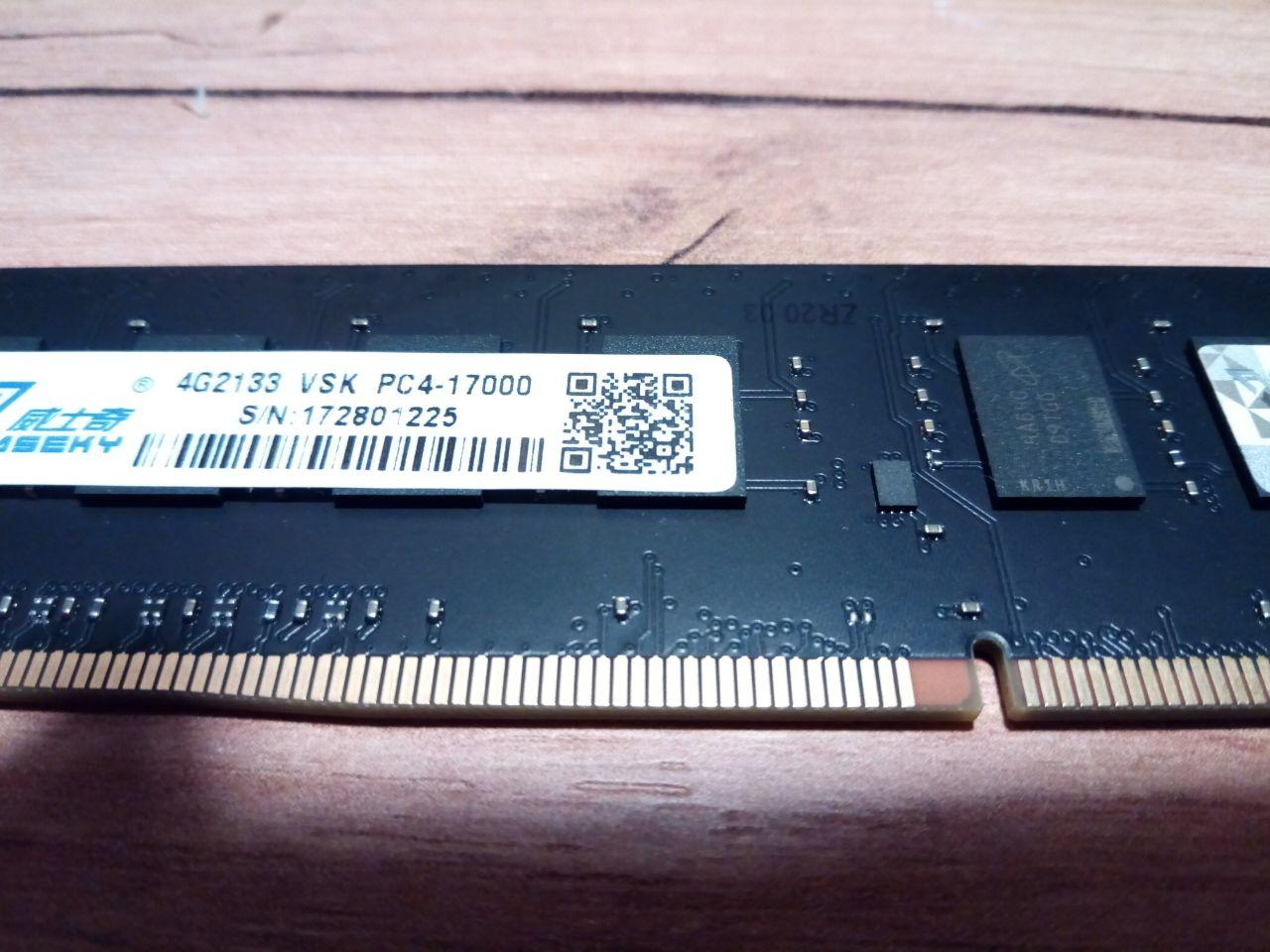

Добавлено спустя 1 час 28 минут 19 секунд:
causus писал(а):
"волшебная память"
https://aliexpress.ru/item/32893264089.html
