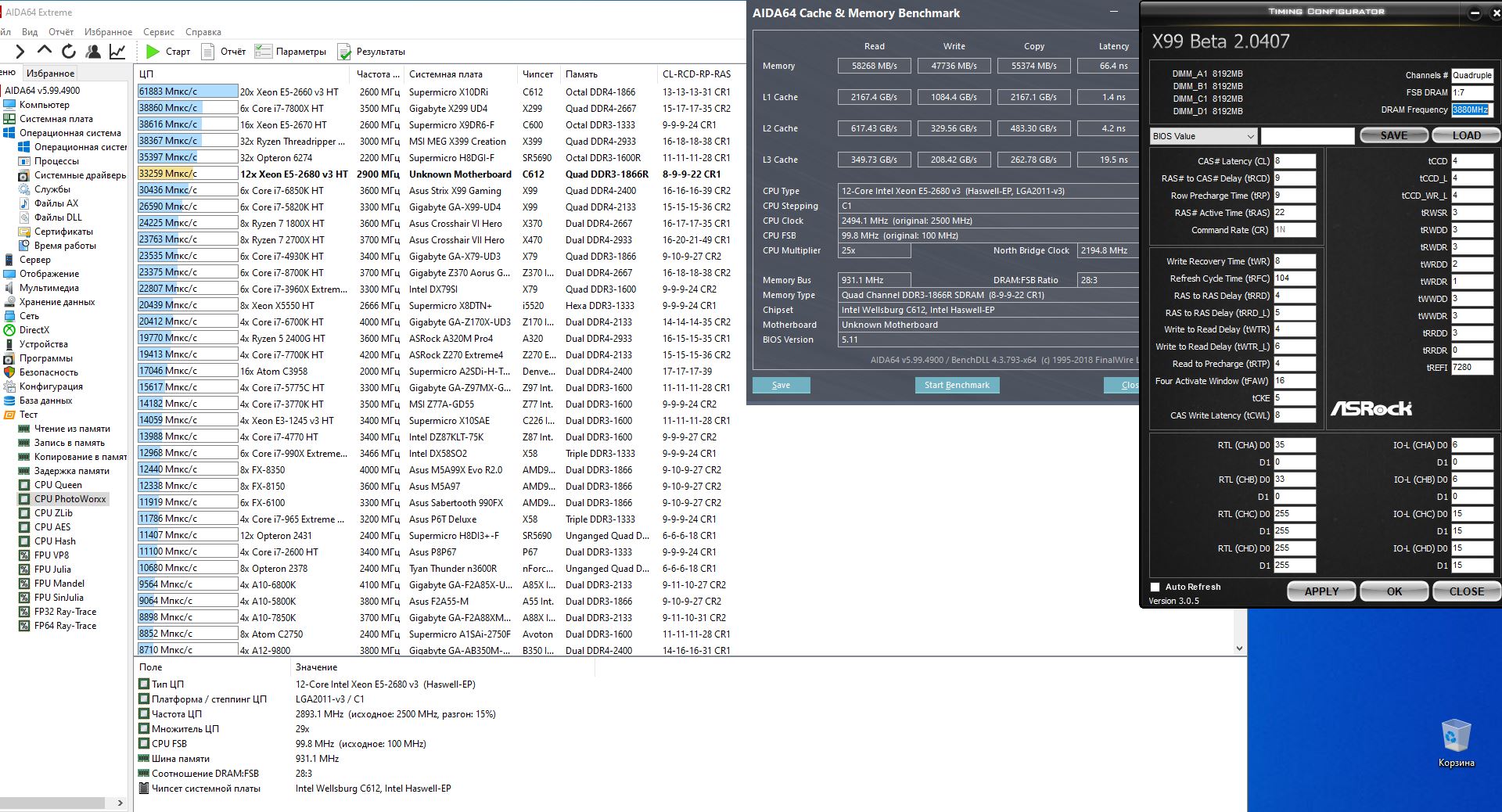

Регистрация: 27.03.2020
BOBKOC писал(а):
И на этих таймингах и на прошлых идут ошибки
на 1866 и 8-9-9-22-8-104(или112)-4-4-4-16-32-8 норм?
на 2133 такое глянь:
10-11-11-26-10-176-4-5-5-17-38-10 и рефреш 7568
10-11-11-29-10-176-4-5-5-19-43-10 и рефреш 7744,7568 или 7200[/quote]
На 1866 и 8-9-9-22-8-112-4-4-4-16-32-8 рефреш 0 тест идёт уже два часа и пошел третий цикл, ошибок нет
На 2133 10-11-11-29-10-176-4-5-5-19-43-10 и рефреш 7744 ошибки практически сразу.
Скрин на 1866
Снимок.JPG [ 413.35 КБ | Просмотров: 3889 ]
Последний раз редактировалось Kipish 18.08.2020 17:55, всего редактировалось 1 раз.

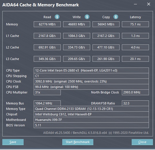

Регистрация: 16.08.2019
BOBKOC писал(а):
10-12-12-29-10-240-4-5-3-16-42-9
10-11-11-29-10-240-4-5-3-16-42-9
Спасибо огромное.
Предпоследние тайминги стартанули полностью; testmem5 extreme@anta777 погонял 1 час, ошибок не вылезло.
Последние тайминги не дают запустить windows.
В aida задержки стали ~68 ns
Вопрос возник:
Когда перейду на 2133 частоту, мне нужно будет менять все тайминги или стоит успокоиться и изменить только первичные?
X99-TF | E5-2678v3 | 4x4Gb-DDR4-Tanbassh 2133-13-13-13-29 | GTX1060 | SSD 256gb
Статус: В сети
Регистрация: 30.03.2017
Откуда: Москва/Вешняки
Фото: 11
iso1b писал(а):
Предпоследние 10-12-12-29-10-240-4-5-3-16-42-9 тайминги стартанули полностью
тогда в твоём 1866 оптимуме:
10-12-12-26-10-240-4-5-3-16-38-9
10-12-12-26-10-240-3-5-3-12-38-9
+ пробуй опускать в асроке trfc=240 по 8 прям во время теста TM5 и как зависнешь или словишь синий экран прибавь(уже в биосе) к этому числу 16 или 24.
+ еще можно в асроке создать профиль еще более оптимизированный а ля Обсуждение и разгон оперативной памяти на китайских Х99 #16998913
iso1b писал(а):
Когда перейду на 2133 частоту & или стоит успокоиться и изменить только первичные?
у тебя там по идее будет в духе 11-13-13-28-10-240-4-5-3-16-41-11(10,9)
база за DDR4 такая Китайский LGA2011-3 (X99 Huananzhi, Jingsha, Aterminer, PLEXHD) #16824869
Aenverde писал(а):
На таймингах 11-11-11-30-СR1 система не стартует пост-код "bd"
те для начала на твоих 2133:
12-13-13-29-12-0-4-6-3-16-42-12(11,10,9)
11-13-13-28-12-0-4-6-3-16-41-11(10,9)
ну и Command timing=1N и Refresh rate=32767
потом смотришь в асроке Китайский LGA2011-3 (X99 Huananzhi, Jingsha, Aterminer, PLEXHD) #16815306 сколько тебе выставил tRFC=0 и по прочим таймингам.
Получилось взять 10-12-12-26-10-200-3-5-3-12-38-9
TC+Aida
Cпасибо еще раз за помощь, мне понравился этот процесс :old_smile:
Теперь же осталось осмыслить что я сделал и научиться это делать самостоятельно.

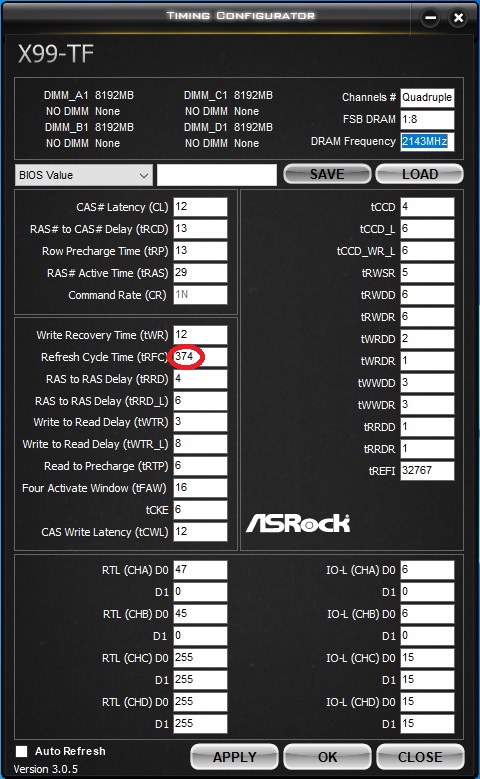

Регистрация: 21.08.2020
BOBKOC, iso1b Большое спасибо, буду разбираться. :hi:
upd:
Выставил первый вариант таймингов
Результат в Aida64 налицо:
AsRock TC нарисовал такое значение для tRFC = 374
Стоит двигаться дальше, или это норм? И если двигаться, то куда? ))
Второй вариант еще попробую.
плашки памяти без радиаторов - простая хуанановская память не серверная, на чипах от Micron. Немножко страшно за нее.
Но, по крайней мере в сравнении с тем, что было в автомате, это прям таки огого! Спасибо еще раз!
Добавлено спустя 39 минут 13 секунд:
Надо ли вписать в bios значение tRFC = 374, которое показал ASRock TC?
last.jpg [ 87.89 КБ | Просмотров: 3618 ]
Asrocklast.jpg [ 136.4 КБ | Просмотров: 3618 ]
Huananzhi X99-TF, E5-2678v3, 4x8=32Gb Hua Nan San Xian Tech. NMI8GD4240D0 (Micron) DDR4 2133, KFA2 RTX2070S.
Статус: В сети
Фото: 11
2133@1.2v эт детская частота&вольтаж для памяти.
376 пропиши пока, потом будешь опускать, после того как найдёшь минимальные первичные
12-13-13-29-12-376-4-6-3-16-42-12(11,10,9)
11-13-13-29-12-376-4-6-3-16-42-11(10,9)
10-13-13-29-12-376-4-6-3-16-42-10(9)
11-12-12-29-12-376-4-6-3-16-41-11(10,9)
10-12-12-29-12-376-4-6-3-16-41-10(9)
10-11-11-29-12-376-4-6-3-16-41-10(9)
+ проверять желательно TM5:
https://yadi.sk/d/8o0gEYFWn6Q_Mg или https://yadi.sk/d/qlbnmSYFyl8RXg
ЕСЛИ будут ошибки при запуске , то уменьшаешь в MT.cfg => Testing Window Size (Mb)=1536 ; 1536(эт мах) но не во всех железных конфигах работает, тогда минусуешь по 64 и далее уже от полученного числа.
+ запускать от админа
+ не отключать ФАЙЛ ПОДКАЧКИ.
+ при первом запуске может понадобится выйти из виндовс и заново зайти.
