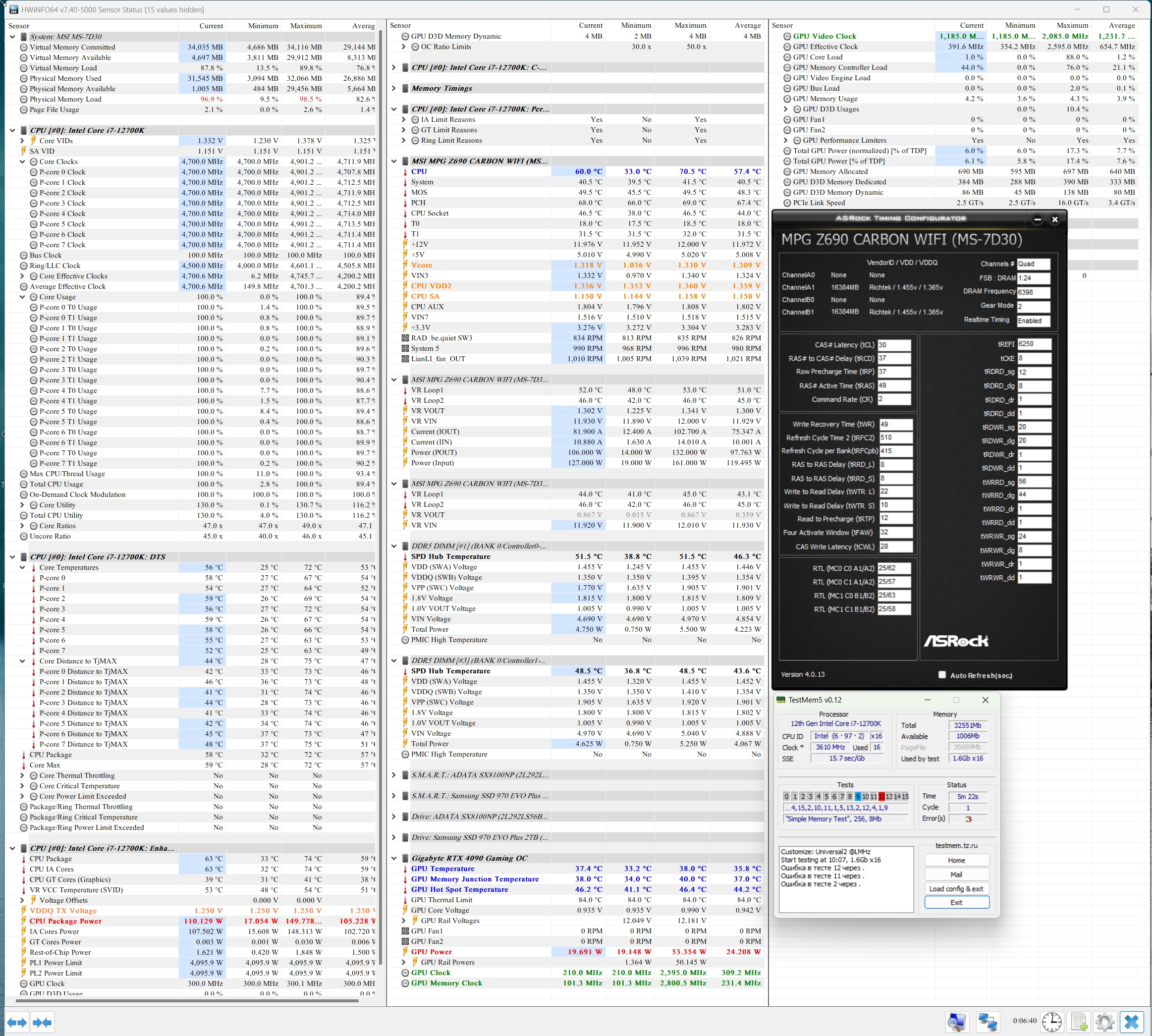

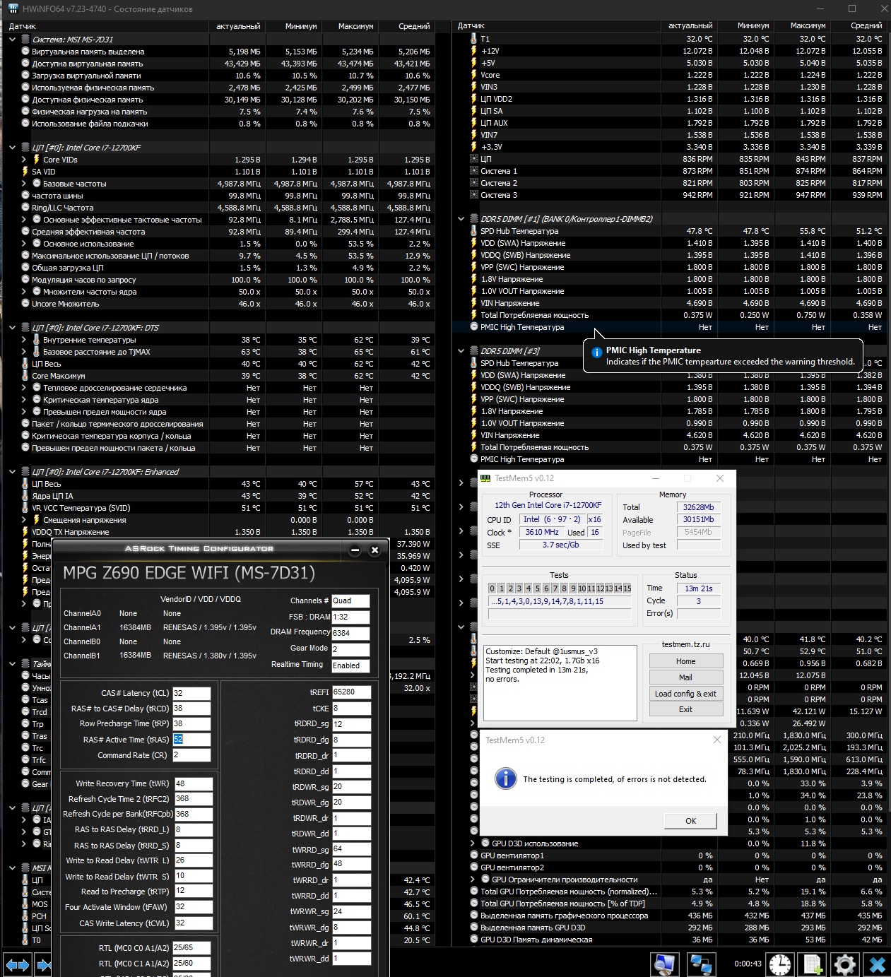

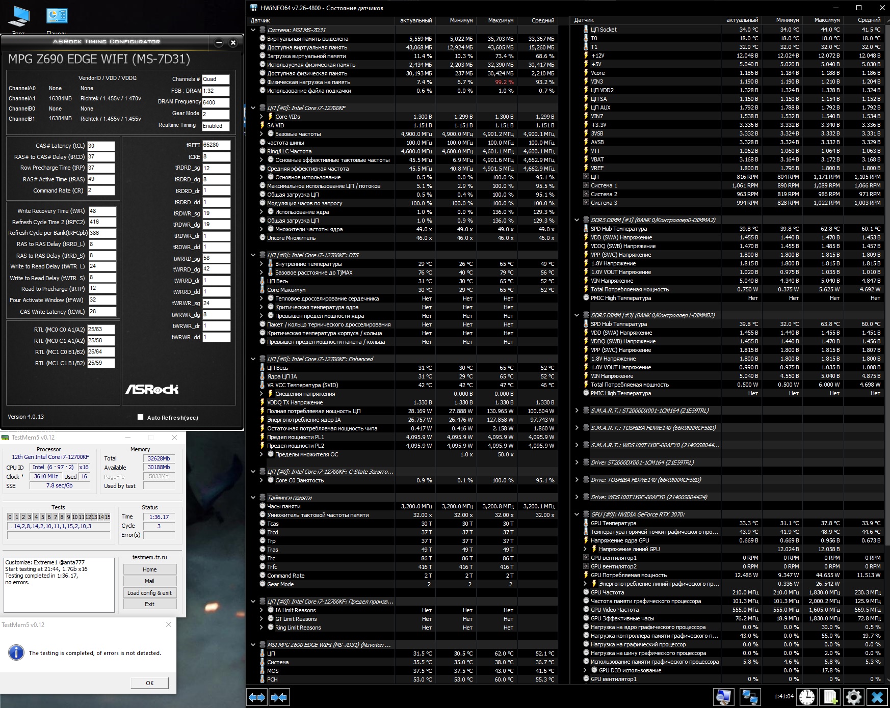

Комментарий к файлу: вот адата на ричтеке на хайниксах
экстрим с температурами без подсветки.jpg [ 935.69 КБ | Просмотров: 1575 ]
Комментарий к файлу: вот зеленки хуникса
хайникс6400напруги.jpg [ 739.23 КБ | Просмотров: 1575 ]
Комментарий к файлу: вот самсунг
самсунг3.png [ 286.67 КБ | Просмотров: 1575 ]

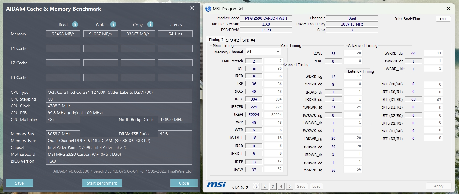

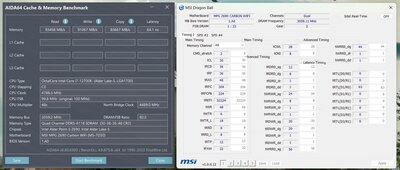

Вот на данный момент, что имеем
AIDA_test.jpg [ 518.4 КБ | Просмотров: 1527 ]

ну кидай что как сейчас, посмотрим, что можно покрутить)
James_on писал(а):
Я бы тоже поставил, но как только ставлю эти тайминги, то TM5 с первых секунд сыпет ошибками. Даже с такими напряжениями.
такс, это у тебя последний бета биос на плате или это самый первый?
если последняя бета - то она больше под рапторы и адай и нужно зашить предпоследнюю официалку
если первый - тоже шить предпоследнюю официалку
потом выставляешь 6400 по частоте, первички 32-38-38-50, вольтаж 1.435, а все остальное в авто и пробуешь прогнать лисмуса хотя бы, а дальше будем ковырять.
ну и лучше кидай скрины АТС и хвинфо с вольтажами, не слушай Макса - он любитель Драконьего шара :lol: а я лучше в АТС разберусь

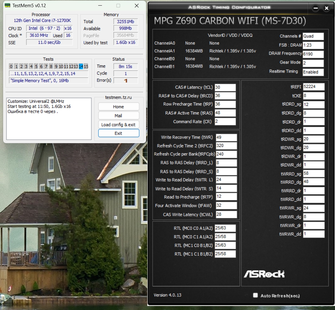

Самый последний, что был на офф.сайте.

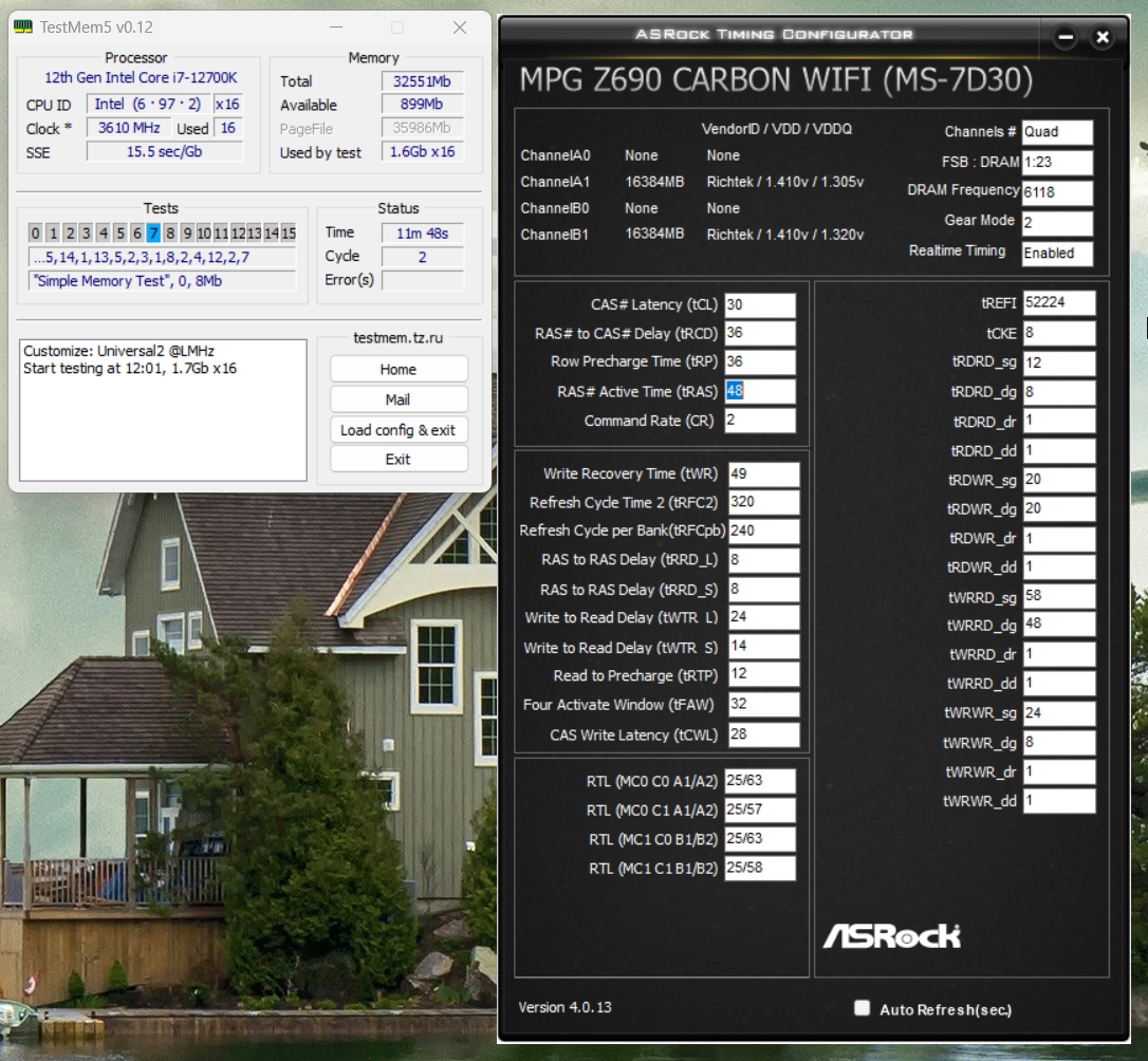

Пока стартанул TM5@Universal на 6398Mhz (опять править частоту шины) и 30-37-37-49, 1.45 DRAM Voltage.
Жду....
А, и тайминги tRFC, tREFI и tRFCpb скинул в авто.
Остальные тайминги без изменений от предыдущего скриншота.
P.S. Собственно, нет....
TM5_6400_fail.jpg [ 2.79 МБ | Просмотров: 1509 ]
Регистрация: 30.09.2007
Откуда: Tver
Фото: 29
James_on ну и как это пройдет если у тебя vddq tx 1.1 и sa на минимальном стоке?🤦🏻‍♂️
Vdd tx 1.25 и sa 1.15 пока поставь и проверь
Russian Overs Team
Регистрация: 16.01.2020
Откуда: RUS
Фото: 121
Напряжение TX попробовать 1.3+, Sa - 1.05.
Во как мнения совпали :D
ASRock Z890 OCF, Intel Core Ultra 9 285K@56/51, DDR5 Hynix M-Die, GB OC RTX 4090, Samsung 32" NEO 8
Последний раз редактировалось Siablo 09.03.2023 10:05, всего редактировалось 1 раз.
Регистрация: 02.12.2009
Откуда: Russia
Фото: 17

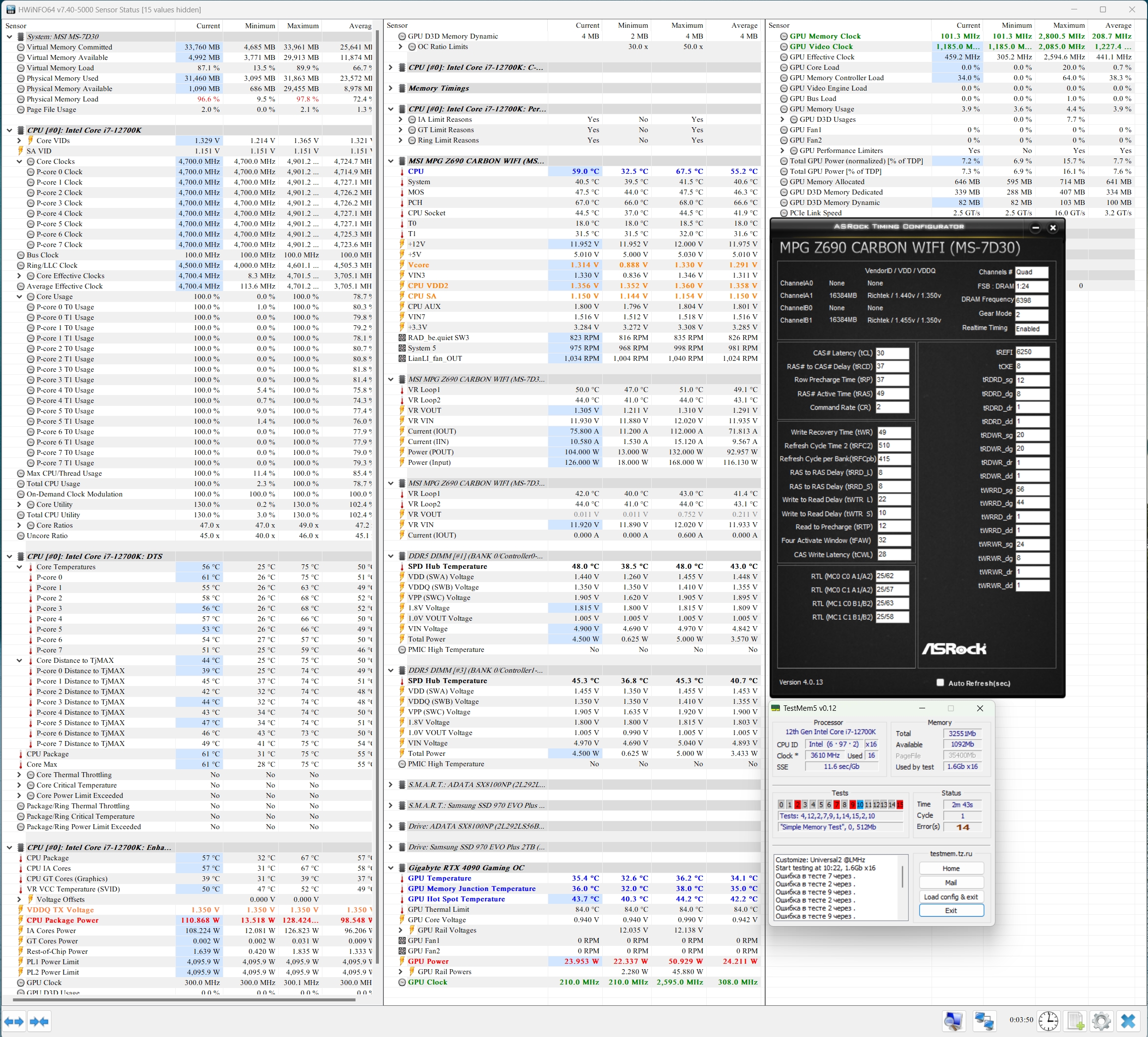

garison87 Siablo да уже давно поставил, тестирую.
Кстати, про BIOS - E7D30IMS.1A0
Добавлено спустя 9 минут 36 секунд:
Даже тестировать дальше не стал, и так понятно
TM5_6400_fail_2.jpg [ 2.79 МБ | Просмотров: 1489 ]
Добавлено спустя 11 минут 58 секунд:
И ещё накинул напряжение
TM5_6400_fail_3.jpg [ 2.78 МБ | Просмотров: 1478 ]

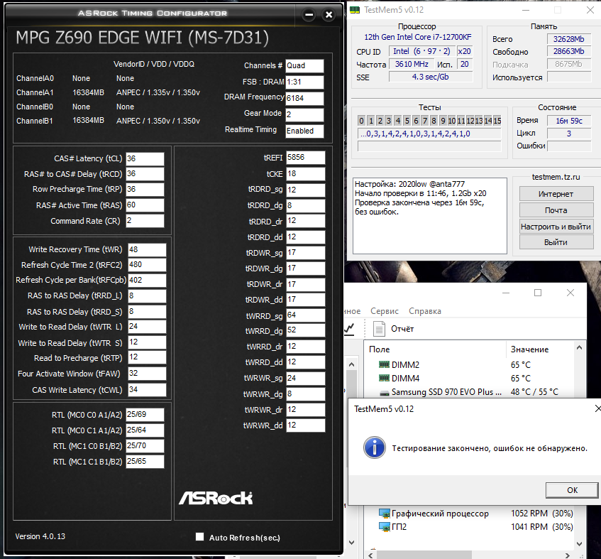

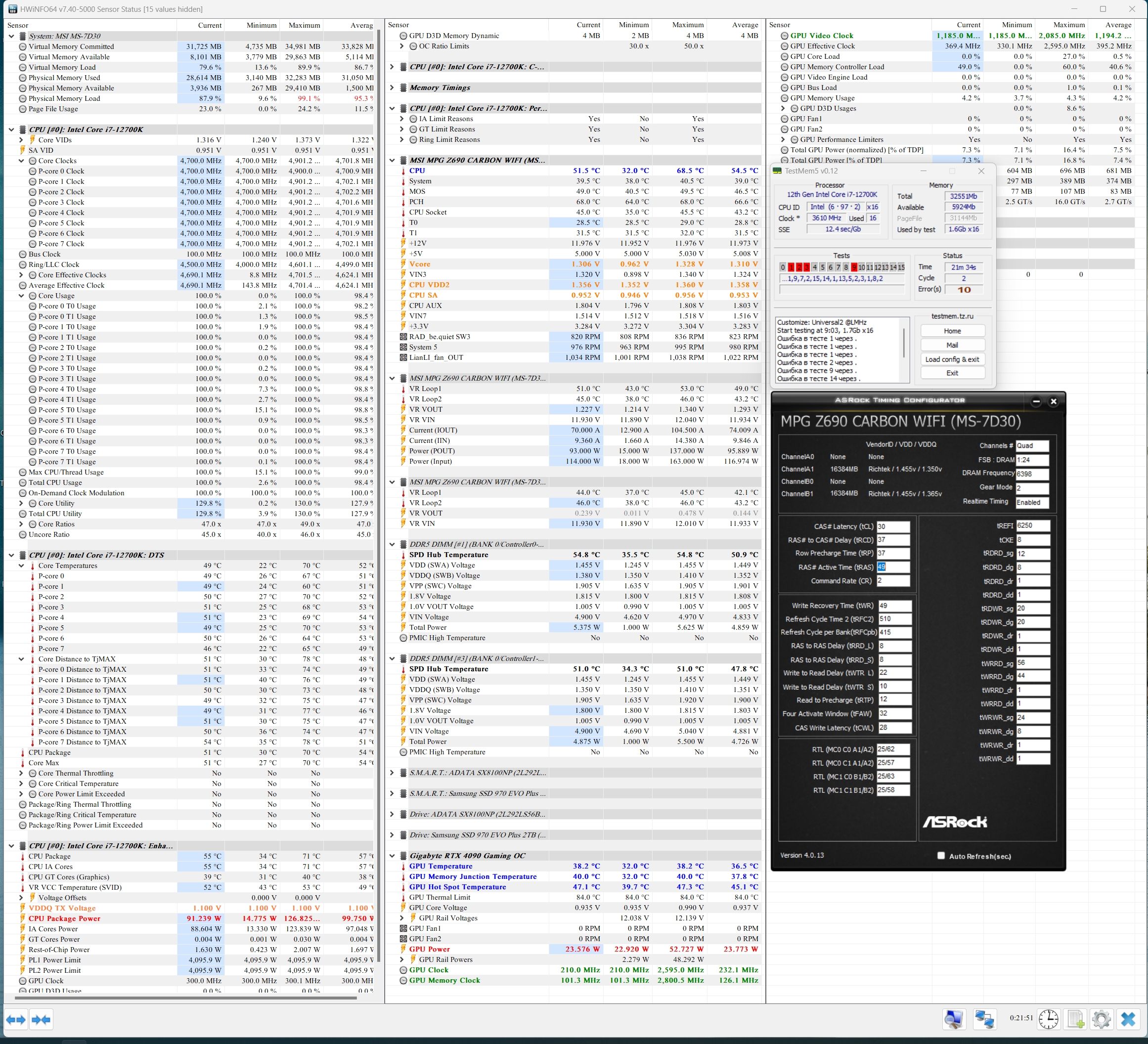

Регистрация: 09.01.2023
Данный конфиг проходит Экстрим, 6 прогонов исмус, 10 прогонов n32, и получасовой тест R23
Не думаю, что я где то сильно промазал, но мало ли. Когда проц был в дефолте 5,3/4,2/4,5, то ехало 32-39-39-51 с Trefi 95000, пришлось подскинуть. Возможно вольтаж теперь нужен чуть побольше, но температуры и так уже довольно высоковаты.
SA - 1.2, TX - 1.27, VDD2 - 1.4 а память 1.46v и vdd=vddq стоит
tWTRS, tWTRL, tWRRDы в авто попробуй поставить, SA - 1.05

Siablo писал(а):
tWTRS, tWTRL
Эти выставил в авто.
Siablo писал(а):
tWRRD
Эти выставил по формуле.
SA закинул уже выше крыши.
7 минут теста и ошибка :facepalm: :facepalm: :facepalm:
Но самое странное вот этот факт.
Множитель памяти стоит 133Mhz. В итоге частота памяти 6118Mz-6133Mhz в зависимости от подгона шины BCLK.
ЛЮБЫЕ значения частоты памяти выше 6133Mhz приводят к ошибкам.
Вот любые...ни 6200Mhz, на 6205Mhz, ни 6400Mhz и так далее...
Вот два скрина
Первы скрин - частота памяти 6190Mhz
Второй - 6118Mhz
BCLK - 101.jpg [ 674.62 КБ | Просмотров: 1422 ]
BCLK - 100.jpg [ 670.63 КБ | Просмотров: 1422 ]
Вот и в чём проблема?

James_on для начала подними RCD, RP до 38. Потом попробуй все-таки за основу взять tCL 32 и попробовать найти стаб (как тебе выше написал Игорь с 6400)
pakt.cc | t.me/pxtech
Откуда: Russia
Фото: 17
pakhtunov может, множитель поставить не 133, а 100?
Не идёт с этим множителем выше 6133Mhz.
