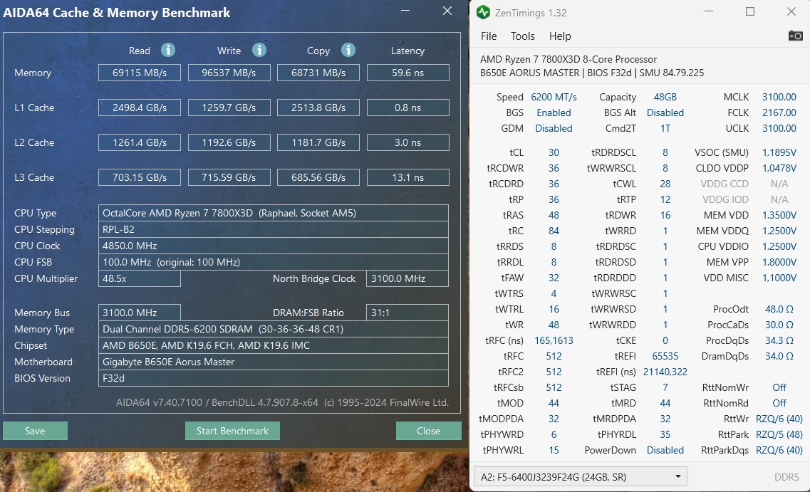

ЗЫ: Я что-то свой 6200 профиль никак не соберусь донастроить :)
6200.jpg [ 228.33 КБ | Просмотров: 1788 ]
