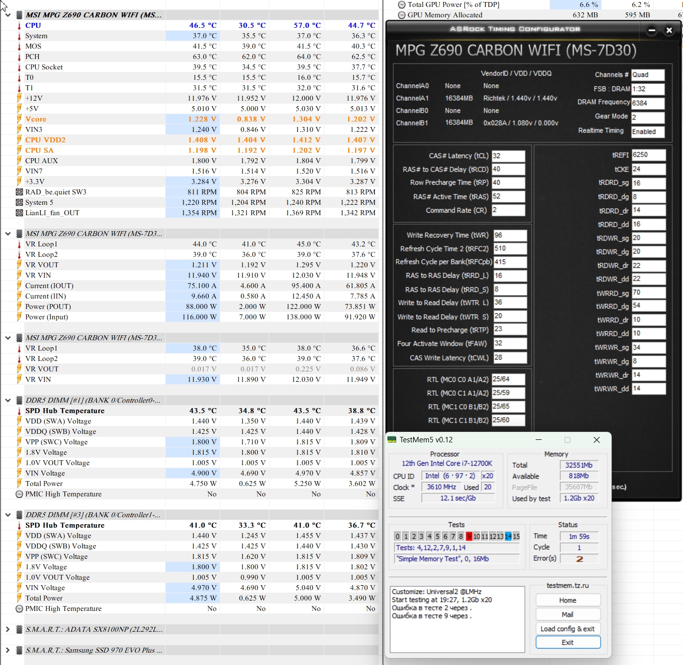

Вишенка на торте.
Сделал сброс BIOS, выставил частоту 6400Mhz, Gear 2 и все дела. SA - 1.2
А тайминги забыл выставить. Так и загрузился.
Стартую тест
6400_fail.jpg [ 3.36 МБ | Просмотров: 572 ]
Т.е., 6400 даже на таких конских таймингах не едет.

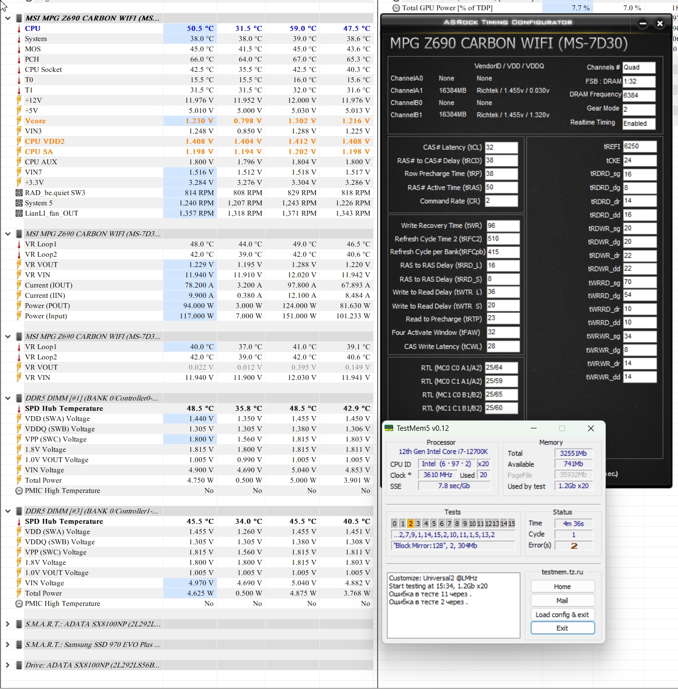

garison87 pakhtunov
Поставил 1.45
Fail_2.jpg [ 1.13 МБ | Просмотров: 544 ]
Регистрация: 15.10.2019
Откуда: Moscow
А VDDQ (SWB) почему остался 1.3? Их надо ставить одинаково или хотя бы с разницей в 20мВ
1.45 тоже не стоит, пробуй 1.4-1.44

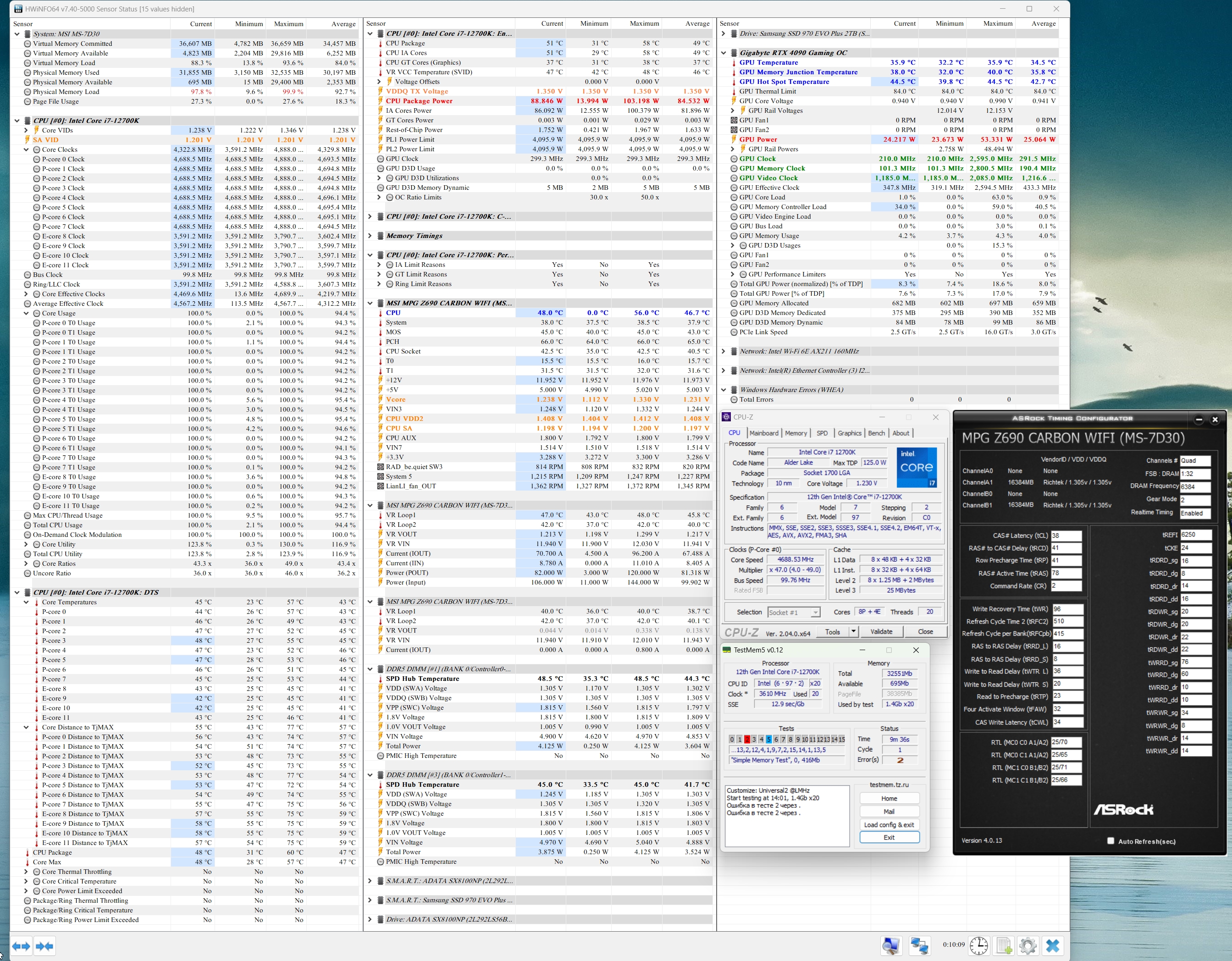

Делать было нечего, пока жены не было дома. Кому интересно провел тесты разных настроек памяти в бенчмарке Saga Troy и вот что получилось.
Выше отстроенной 6000 действительно прироста практически нет. Разница в tREFI между 65280 и 130560 на уровне погрешности, но совсем мизер есть. Приоритет в настройке DDR5 лучше отдавать частоте, если конечно существенно не приходится жертвовать таймингами. Думаю на 8000 Еще +3-5 FPS везде получите и до 10 FPS 0.1%
Добавлено спустя 48 секунд:
Сорян за свиток царя саломона, я хз как по человечески картинки добавить

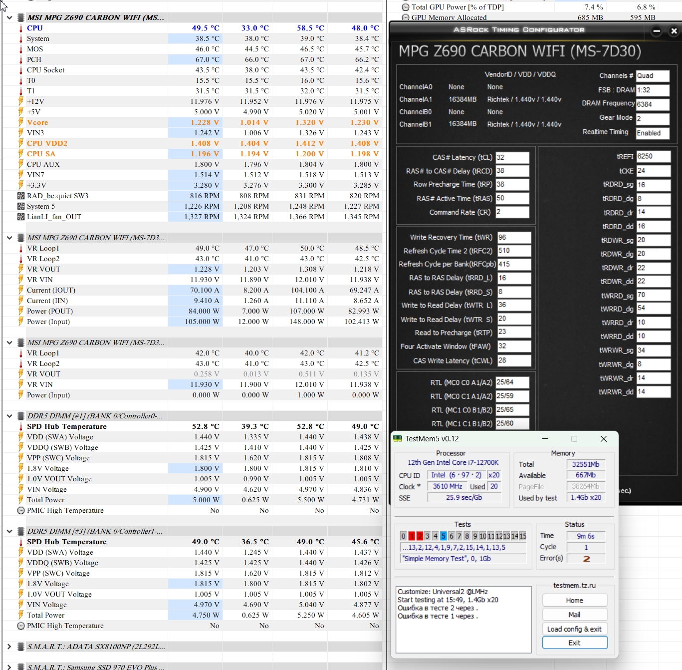

garison87 Roman Larin файл подкачки на месте.
6400_32-40-40-52 :facepalm: :facepalm: :facepalm:
Fail_4.jpg [ 1.12 МБ | Просмотров: 452 ]
