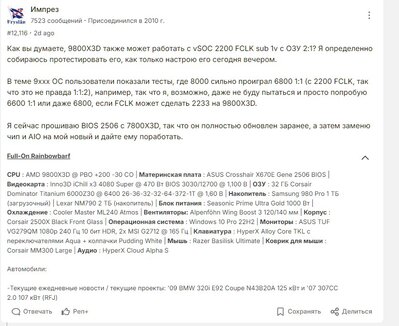

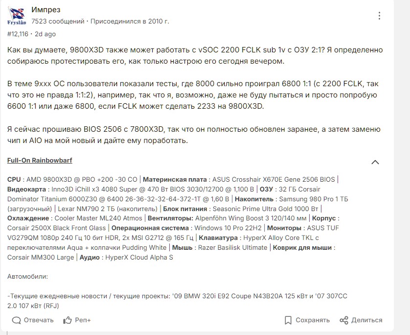

Весь американский форум завал информацией что 2:1 8000 лучше по времени микролагов в системе чем 6400 1:1, где это можно проверить или откуда подчерпнуть? Я просто сижу на 7800 и по всем параметрам ощущается лучше чем 6400, меньше микростатов.
А вот интересный коммент.
ram.jpg [ 155.09 КБ | Просмотров: 1361 ]

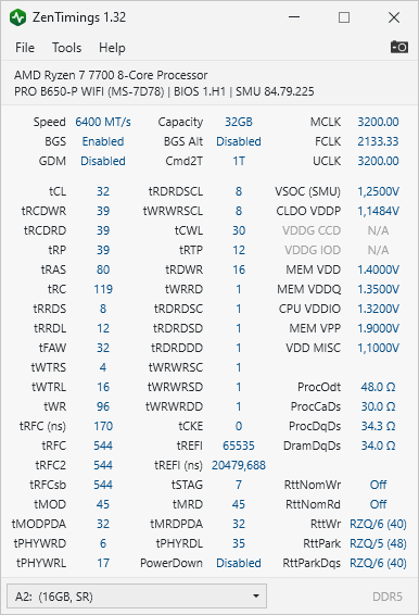

anta777 Я писал ранее была ошибка 2 , и проблему ни как решить не мог, забил компьютер работал нормально, но иногда выбивало из тяжелых игр. Попробовал выставить все что у вас написано в шапке кроме первичек, все остальное из шапки выставил и Trefi,trfc руками. Включил экспо, и как итог прошлой ваш пресет только с такими таймингами. Можно ли там что то исправить. Тест аида идет на 55 нс.
ZenTimnigs
ZenTimings_Screenshot_28854380.2835556.png [ 33.96 КБ | Просмотров: 1258 ]
7700/MSI PRO B650-P WIFI/KingBank 6400 CL32/RX 7900 GRE/XP850R12/A400 480 Gb./970 pro 1TB/DP AG620

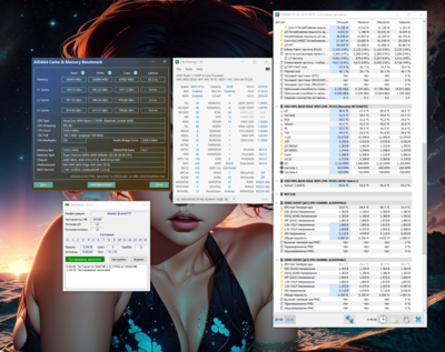

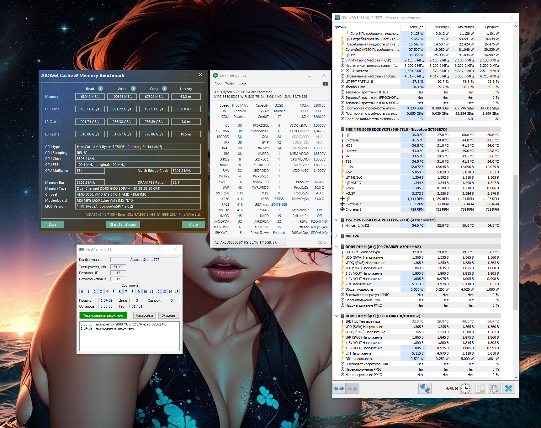

Приобрел xpg blade 6000@cl30 кажется неплохой результат получился. Хотя наверное можно еще более оптимизировать по таймингам, но думаю и так пойдет.
PD и MR не стал отключать, все таки привык к быстрой загрузки ОС.
1.png [ 1.87 МБ | Просмотров: 1171 ]
Почему такое конское VDDIO и такая огромная латентность?

anta777 писал(а):
VCORE SOC ищи в биосе
Добавлено спустя 1 минуту 46 секунд:
По вольтажам все на авто ими пока не занимался, а вот латентность почему то ниже 61 не видел, может экземпляры такие оказались.
А какой вольтаж VDDIO посоветуете?
Куратор темы
Регистрация: 10.06.2011
Чем ниже, тем лучше.
1.20, 1.25
Но перед этим нужно снизить вольтаж Mem vddq на 100 мВ от Mem vdd.

А в safe mode винды какая латентность?

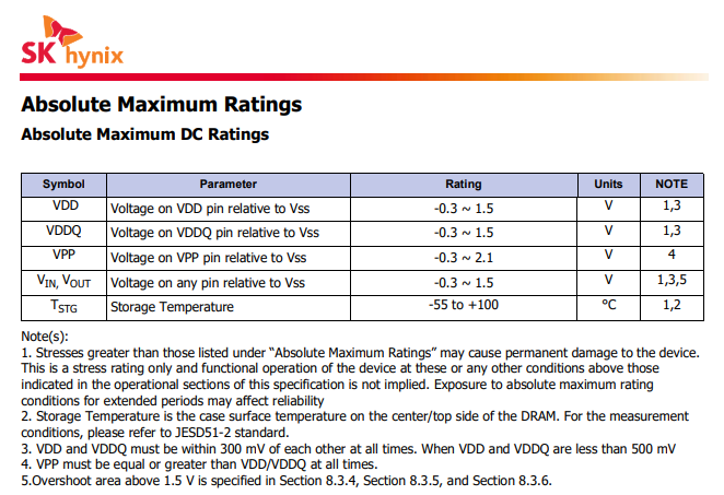

npa4ka писал(а):
А не то что? Штраф выпишут или посадят?
RW писал(а):
Предельное оно только в твоей голове.
2024-11-11_173903.png [ 52.28 КБ | Просмотров: 1145 ]
ZenTimnigs
Нужно пройти 1-2 часа тестов (4 последних) кранчера.

Регистрация: 27.02.2006
Откуда: Россия
1.20, 1.25
Добавлено спустя 41 секунду:
safemode
vddio 1.25
Латентность чуть упала.
Может еще предложите где покапать?
Куратор темы
Сколько процессов в винде при старте?
Добавлено спустя 4 минуты 24 секунды:
tRP снижать до tCL где-то
SCL(оба)=5
провести оптимизации в биосе
APU, hash и так далее
Видеокарта внешняя?

Alex_Str писал(а):
И? это даташит на первые M-die 4800 без радиаторов
Откуда: Россия
SCL(оба)=5
Видеокарта внешняя?
122 при запуске
tcl30
при 5scl уже начинаются ошибки в testmem.
внешняя 4070ti
Куратор темы
А если отключить PD и MC в биосе?
И tRC=80, оно равно tRAS+tRP, а tRP вы снизили.
Еще можно поднять напряжение на память до 1.40 и снизить tCL до 28.
Покажите хоть один даташит где разрешается больше чем 1.5...или это только в вашей голове?
Так ты покажи где не разрешается больше 1.5 на а-даях, это ты же написал, что 1.5 предельное напряжение. По большей части все зависит от охлада, если ты можешь обеспечить адекватные для функционирования чипов температуры, то не важно сколько вольт ты на них подашь. По твоей логике процы которые гонят на азоте, после скриншота сразу идут в помойку, потому что там превысили предельное напряжение?
