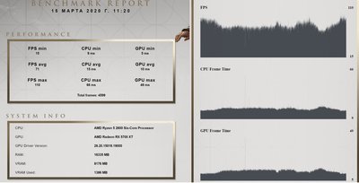

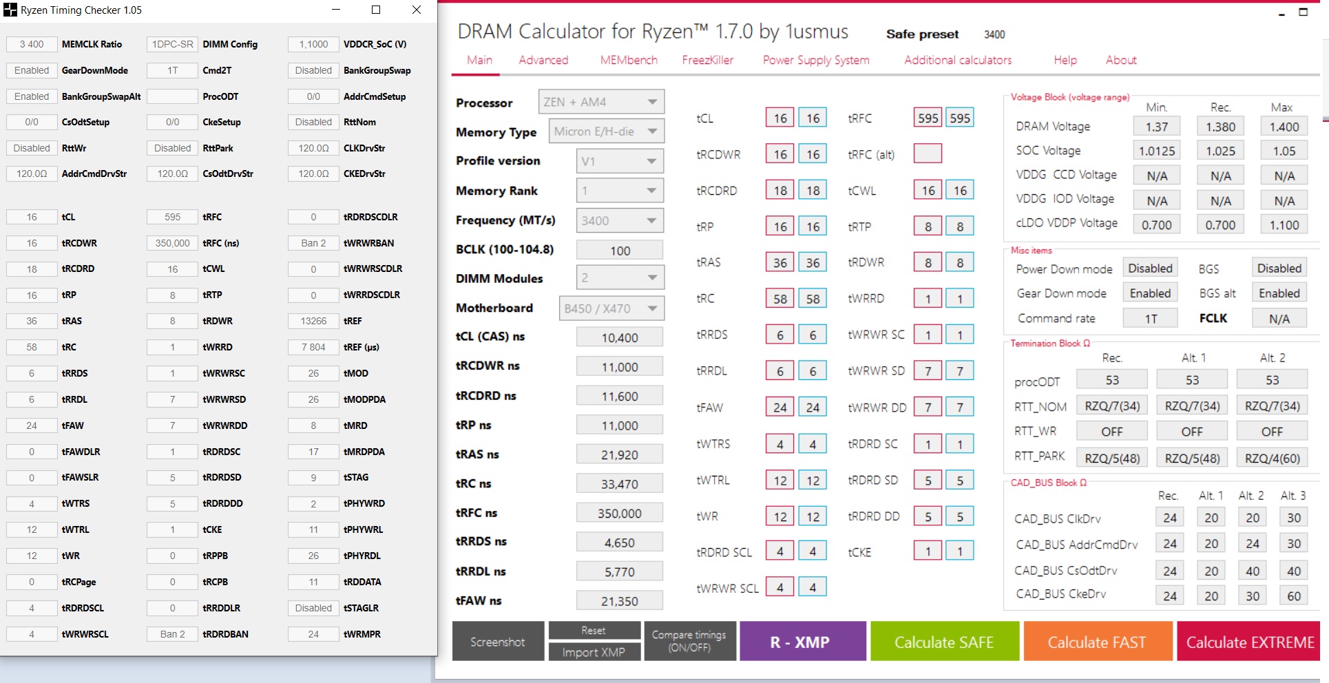

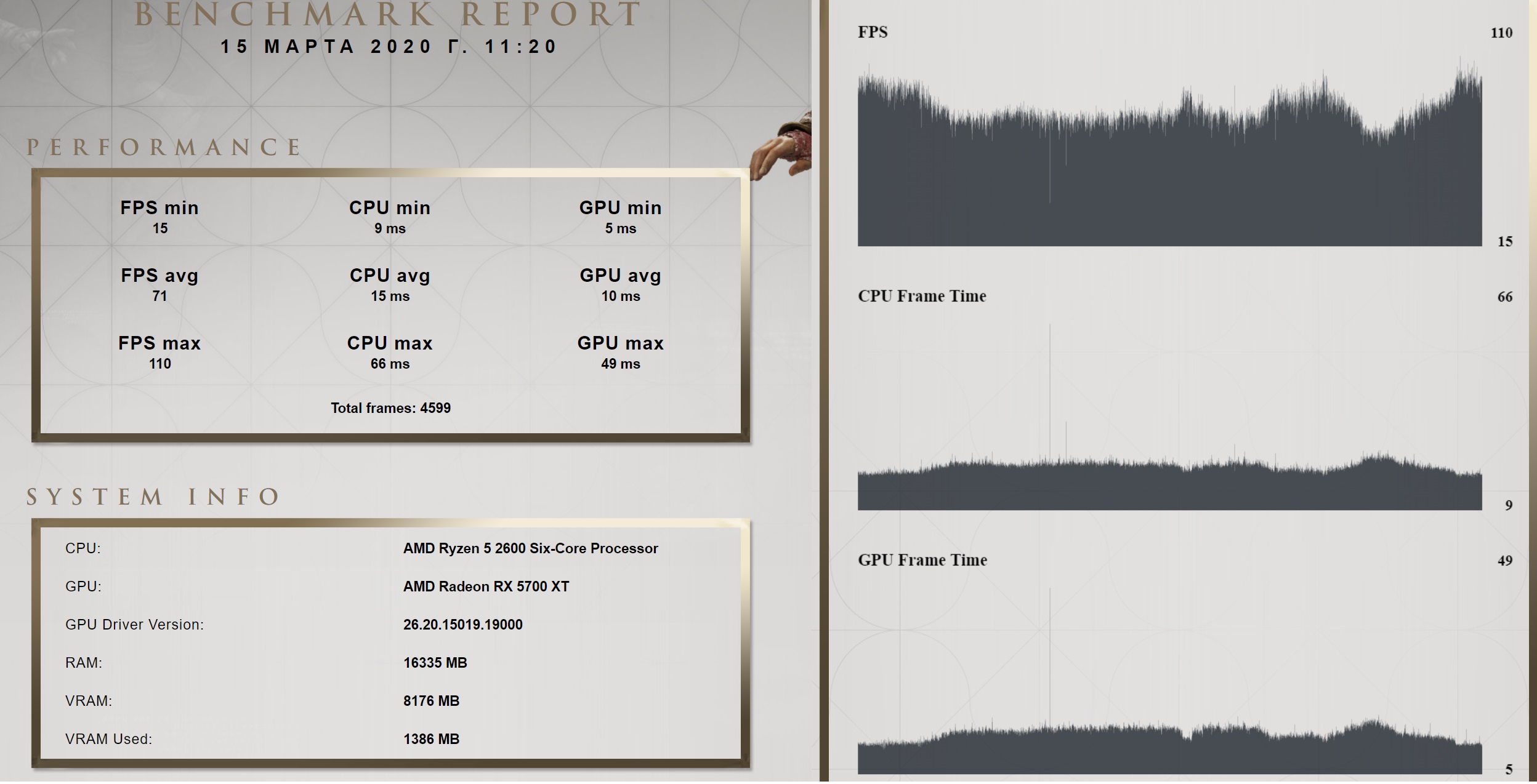

Долго мучаюсь от фризов с RX 5700 XT и никак разобраться не могу в чем моя проблема? оперативка настроена по калькулятору гонял 3 часа RunMemTest Pro v2.5 до 700 % и MEMbecnh до 700 ошибок нету ОССТом гонял процессор 2 часа ошибок нету. менял местами оперативную память с 2-4 слота на 1-3, обновлял биос, ставил power план баланс для райзенов, выключал XBOX через реестр, сносил драйвера через AMDCleanupUtility, потом ДДУ сначала на звуковую потом на видюху с перезагрузкой, выключал РГБ на плате, повышал вольтаж на минималках 800/1100-1400/1150-1900/1200 отключил все в драйвере включал UPLS и выключал, выключал SMT, выключал таймеры системы, высокоточный в диспетчере устройств, вырубал парковку ядер, выключил superprefetch и prefetch в реестре, удалял накопительные обновления виндовс, сопротивления Procodt 43.3 - 60. 68 не вкл, nom, park, wr. Отключил Spectre & Meltdown. Из калькулятора не крутил только VDD и SOC. Советы есть?
Настраивал менеджер памяти вин10? Фризы обычно от этого.

Пока час тест памяти AIDA64, понимаю, что надо чем то более серьезным, но скорее всего буду подбирать частоту 3200-3333 с более низким напряжением, а там уже и потестирую долго и качественно.

Напругу выставил по DRAM Calculator и подошла, чуть снижаю ее и нестабильность.

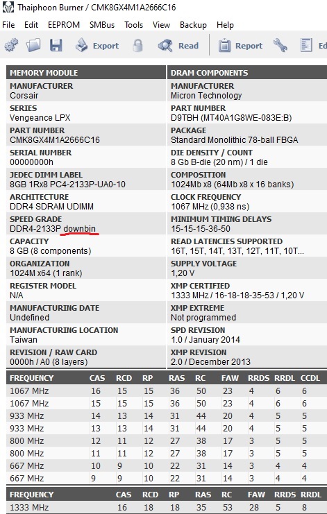

Ребята, подскажите плиз, есть ли смысл ковыряться с разгоном моей памяти, т.к. пишет что она вроде как downbin? Память одноранг. По XMP профилю заводится на 2800 без проблем. По инструкции для новичков завел ее на 3000, но винда стартовать отказалась. Связка - ASRock AB350M Pro4 + Ryzen 3600 + 1660Ti и ФПС низкий в играх, говорят из-за памяти. Причем разницы в ФПС между стандартной работой в 2133 и разогнанной до 2800 вообще никакой. Извините, не понял как картинку под спойлер убрать, т.к. во вложениях некуда вставить

YeahBoo поднимай потихоньку vddg 0.95-1.05 и параллельно vddp 0.9-1.05, чтобы vddg на 0.05 было больше vddp c шагом 0.025. копробуй кады 24 20 20 24, 30-40 20 20 24

Ferchizi ну мне больше нравится capframex, а не эта ваша "Задание на дипломную работу — копия.jpg" :-) сходите в тему по 5700хт, может там чем помогут. мрт и тонкая настройка кривой частоты\напряжения сделай rrds, rrdl 4, faw 16, wr 16. scl по возможности от 4 к 2, ну и пробуй сл14
