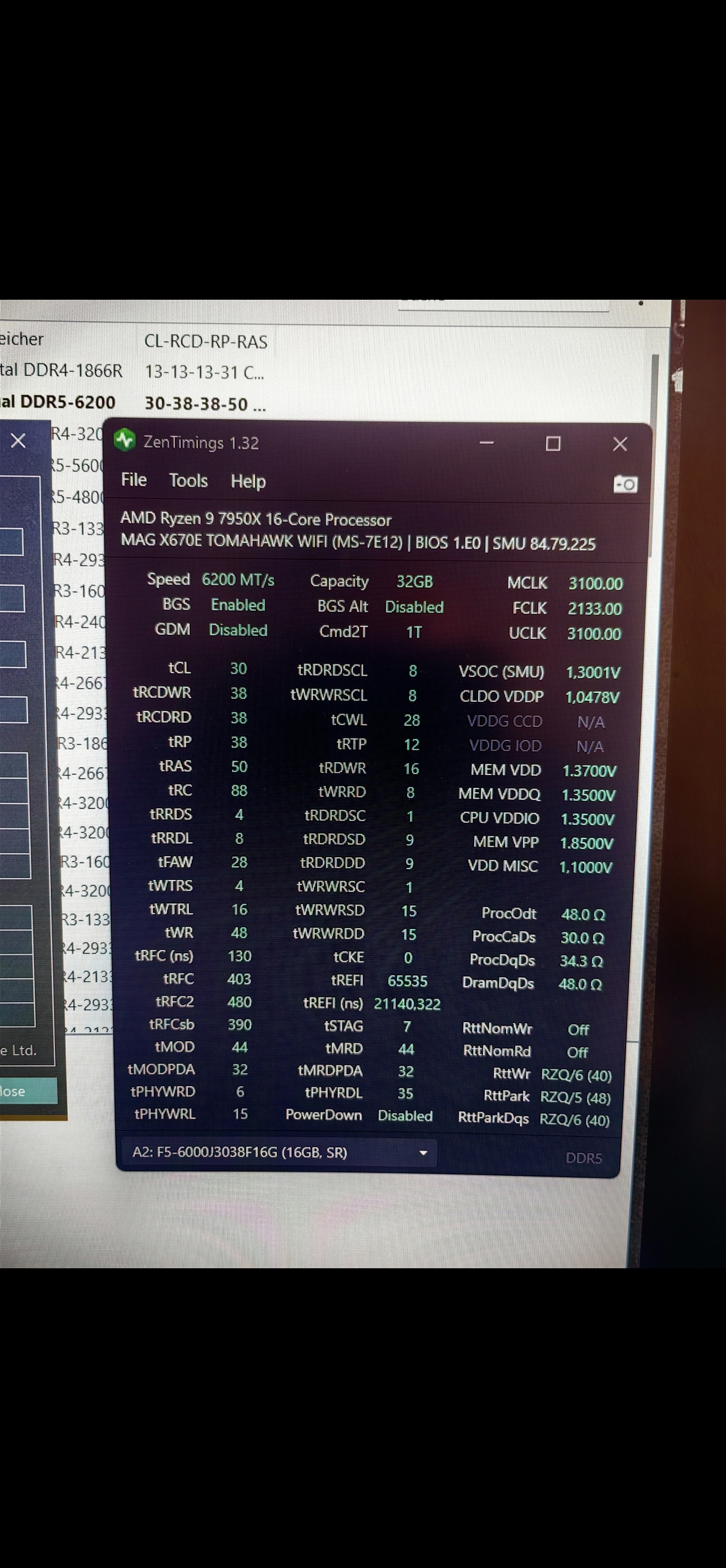

scaleless писал(а):
Господа, имеется ryzen 9700x и msi x870 tomahawk, память g.skill 6800 34-45-45-108 2x16Gb
В стоке на jedec 4800 задержка в самой свежей аиде ~94 (93.6-94.9)
С виндой точно все в порядке, никакого софта в фоне, гипервизоры всякие отключены, биос сброшен (последний бета биос с 1.2.0.2a)
Нужды гнать в хвост и в гриву нет, 6000-6200 с включенным гдм полностью устроят, система не для рекордов, плюс нет столько времени и я не разбираюсь в деталях
Мемори Трай Ит 6200 30-36-36-76 (soc 1.12 / vddio 1.20 / mem 1.40) в режиме 1:1 задержка ~77 (не проверял многочасовыми тестами, но по ОССТ относительная стабильность присутствует)
В чем причина такой высокой задержки? Вроде в обзорах циферки получше (На скриншоте некоторые напряжения перепутаны, какой-то баг)

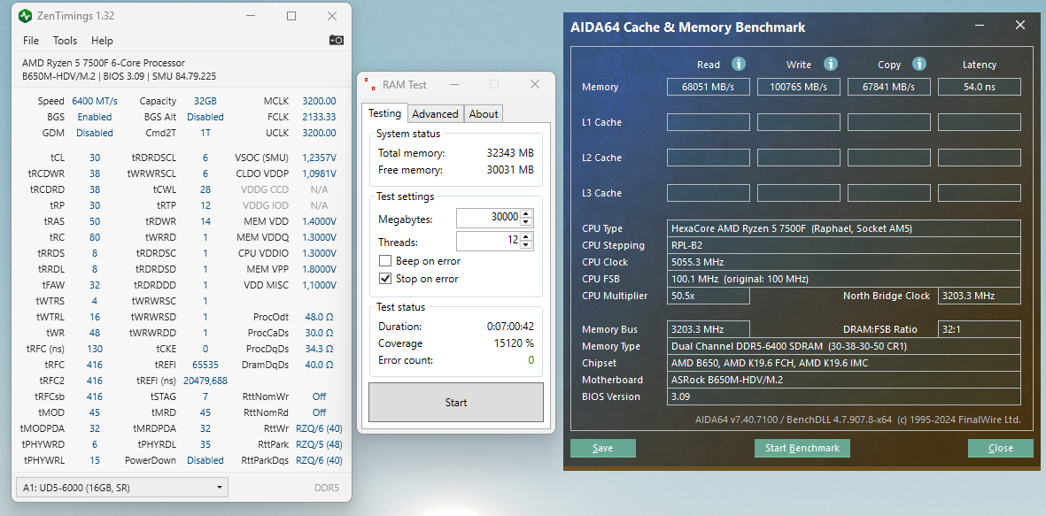

Регистрация: 12.12.2018
scaleless если разница между платами разных вендоров 2-3 нс - это нормально, но у вас слишком уж высокая задержка. Попробуйте выставить один из вариантов (с дальнейшей донастройкой, разумеется)
EoOSDWq.png [ 388.86 КБ | Просмотров: 1448 ]

AMD Ryzen 7 7700X
MSI B650 CARBON WIFI
DDR5 6400cl28 2x16
Palit RTX 5070 Ti Gaming Pro
XPG Cybercore 1000 Platinum
Регистрация: 26.10.2021
Xatuman у меня нет столько времени чтобы ковыряться с гдм офф и с подбором всех этих мелких таймингов. мне бы хотелось просто нормальную задержку на самом банальном "около экспо" профиле, но как обычно с амд всё так просто не бывает, видимо
вопрос есть ли тут очевидные совсем уж неправильные настройки или что-то такое? мне не нужны ЛУЧШИЕ и оптимальнейшие, мне главное чтобы не было "очень неправильных" настроек из-за которых будут проблемы
x870e aorus elite x3d | 9800x3d | 48GB Kingbank 8400 | Palit RTX 5070Ti
scaleless я поставил тайминги и напряжения как на фото с 6200, изменив только tFAW на 32 и vsoc на 1.2v. Все работает стабильно, латентность около 56нс. Поробуйте так же сделать)
У вас процессор и плата новее, так что не должно быть проблем.
AMD Ryzen 7 7700X
DDR5 6400cl28 2x16

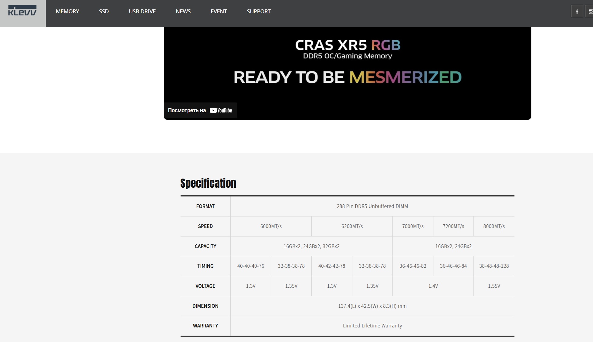

Alex_Str писал(а):
а планок с напряжением выше чем 1.5 в продаже почему то нет.
Опять же, нет только в твоей голове.
