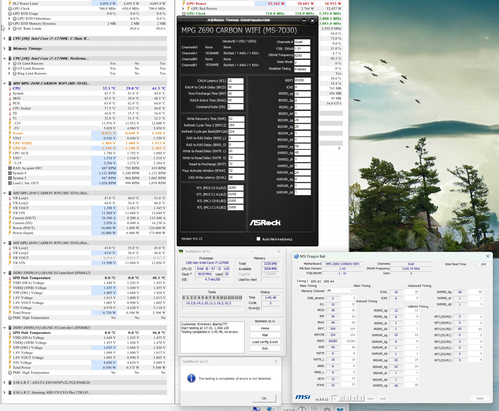

Родной профиль 7800 и так расслабленный - С38 и 1,45В - это не очень-то и ужато.
Вот наколенная сборка с 7600, все криво косо, потому что ХМР, но 7800С36 при 1,4В.
Снимок экрана (3).png [ 940.53 КБ | Просмотров: 621 ]
Докрутит/нет - неважно, важен факт, что 7800С38 1,45 должно ехать по-любому.
Может и проц...

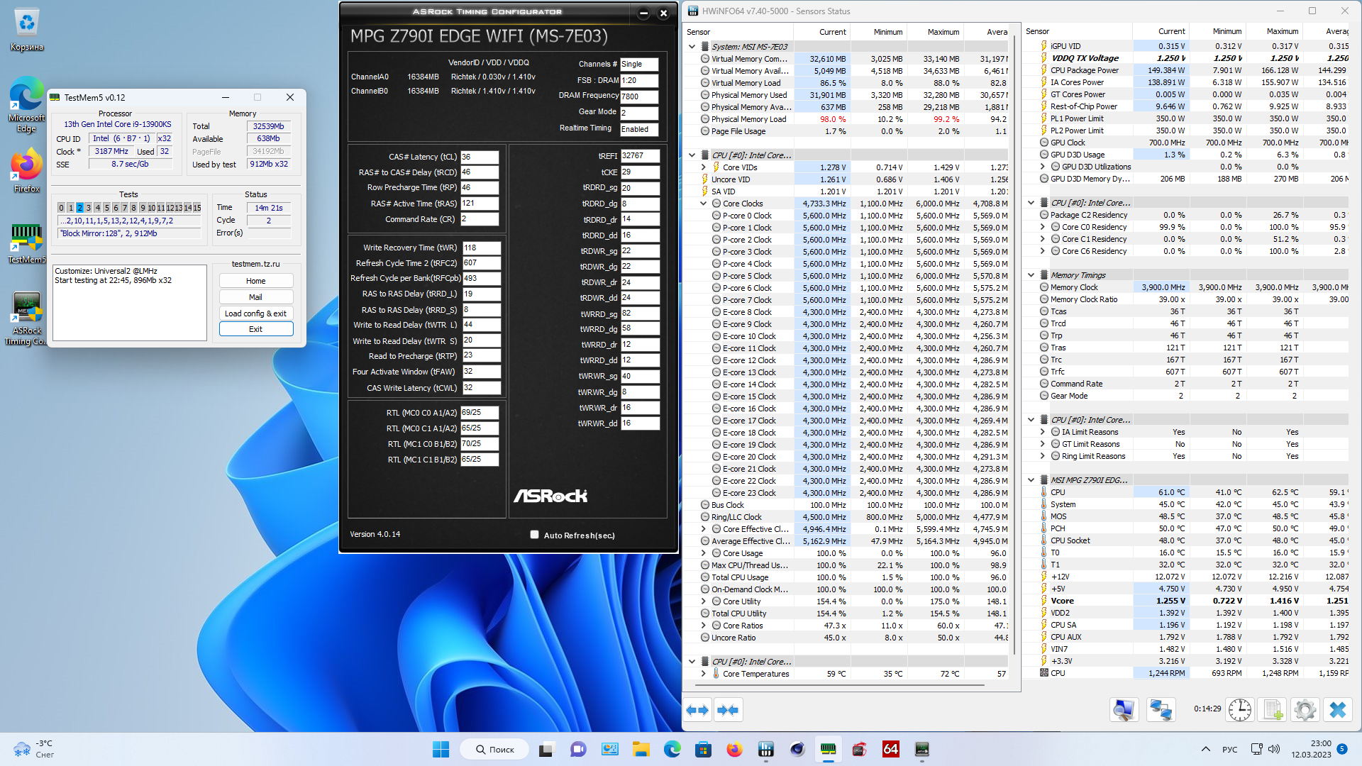

pakhtunov глянь, если не сложно, что тут можно крутануть? Или всё?
На 6400Mhz даже AIDA не проходит на этих же настройках
6200_TM5@extreme pass_timing.jpg [ 1.98 МБ | Просмотров: 586 ]
Регистрация: 15.10.2019
Откуда: Moscow
WRWR_sg=16
CWL=28
WR=48
t.me/pxtech | bit.ly/2026cfg | bit.ly/ddr5_26
