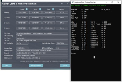

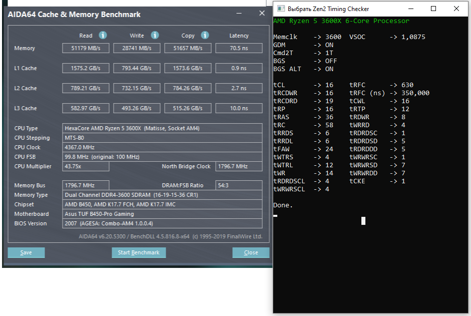

Ballistix Sport AT (BLS2K16G4D32AEST) завел на 3600 по калькулятору. Че тут еще можно подкрутить? выше 1.4в и городить обдув не хочу.
3600й.png [ 153.57 КБ | Просмотров: 915 ]
R7 5700X3D, Rx5700XT Nitro+, 32gb 3800, TUF B450-Pro, Macho X2 LE.
Регистрация: 27.09.2016
Откуда: Владивосток
tRAS 56
tRFC 560
tFAW 16
tRRDS 4
tCWL 14
tRTP 8
tWRRD 1
tWRWRSD 6
tWRWRDD 6
tRDRDSD 4
tRDRDDD 4
tRP по любому можно снизить, как и tRAS
Выше выкладывал свои тайминги на почти такой же памяти, на 3800 тайминги ниже чем у вас на 3600, напряжение как раз 1.4В
