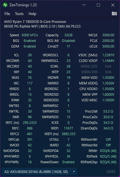

Vard666 писал(а):
anta777 писал(а):
А конкретно что за память?
Какая ее частота, родные тайминги, напряжения?
ADATA XPG Lancer Blade [AX5U6000C3016G-DTLABBK] 32 ГБ
Добавлено спустя 43 секунды:
DDR5, 16 ГБx2 шт, 6000 МГц, 30-40-40
Ну так и надо поставить родной профиль, потестировать на стабильность.
А сюда скриншот из зентаймингса.
TableDRAM(simple+обычная) bit.ly/3rTIBLv bit.ly/32WnkTU

Регистрация: 15.11.2024
Vard666 писал(а):
ZenTimings_Screenshot.png [ 37.72 КБ | Просмотров: 1408 ]
Куратор темы
Регистрация: 10.06.2011
Почему биос не обновлен?
Тестируйте эти тайминги на стабильность, а потом донастройте.
Добавлено спустя 1 минуту 42 секунды:
Shaftmx писал(а):
anta777 кристалл не очень, больше 5150 при адекватных напряжения не держит, не хочу перегрева и шума, любитель SFF)
Память если под 6400 сильно темпы вырастут? Сейчас 50 град по антой в тм5. Спасибо за помощь
Температура памяти растет от напряжения, а не от частоты.
Если тайминги в нс будут те же, то температура особо не вырастет.
