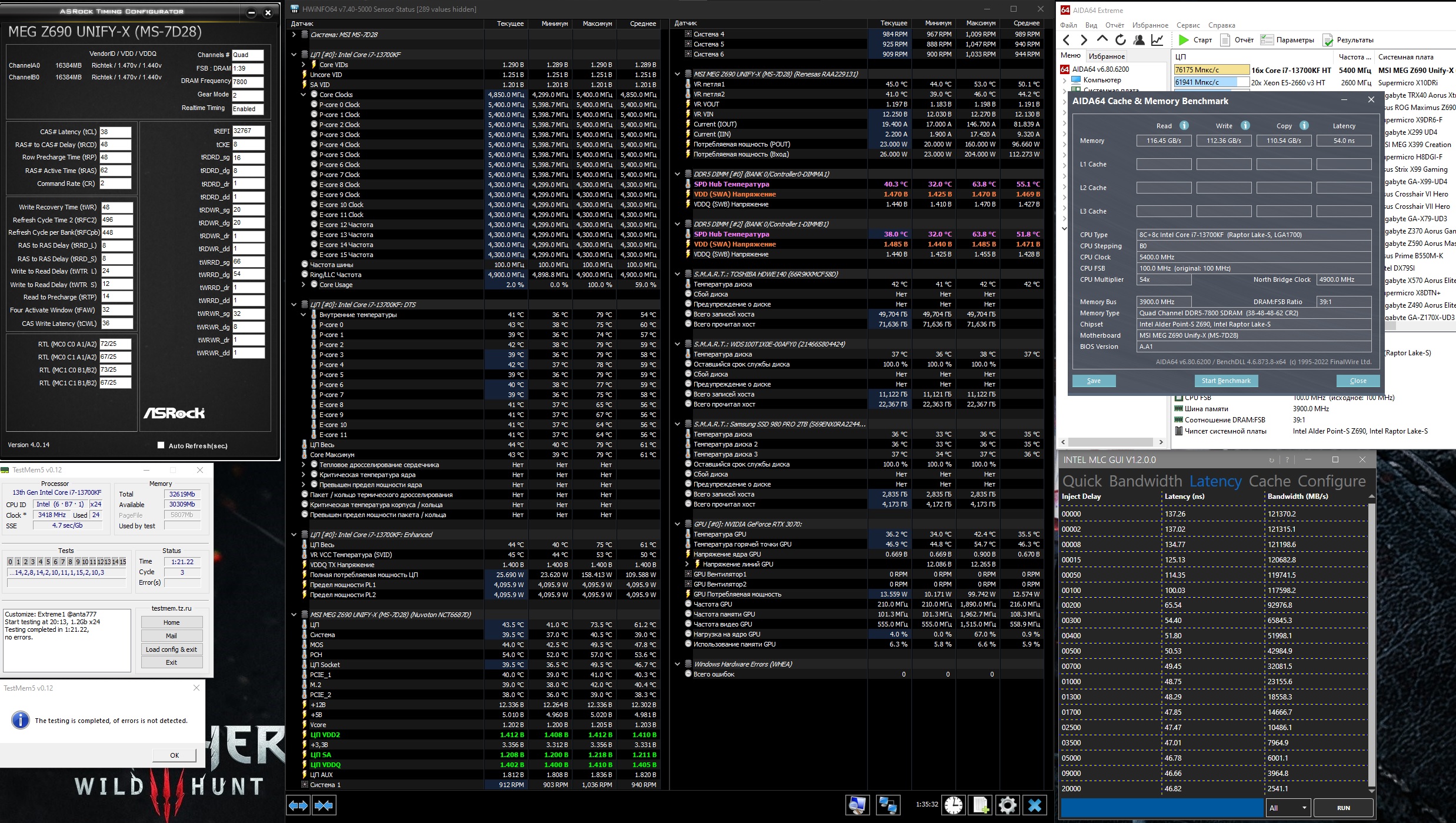

Что-то дрова за пару часов 8000 пока не могли (в первом приближении пока) :D
Добавлено спустя 4 минуты 6 секунд:
Roman Larin писал(а):
Типо если сопротивления руками править, то можно еще напруги снизить?
в идеале можно снизить и напруги на память и напруги на КП, а бывает когда нестабильное с овервольтажом становится стабильным без овервольтажа из-за правильных сопротивлений, только этих сопротивлений 5штук на каждую планку и значений там еще 5+ каждого параметра, а комбинаций тьма. На осн кто-то подобрал типа под мдай, но у меня они наоборот дают нестабильность.
7800 экстрим.jpg [ 1.26 МБ | Просмотров: 628 ]
