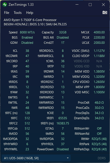

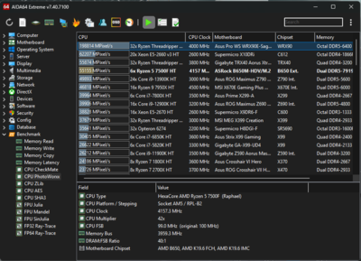

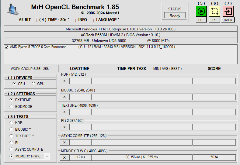

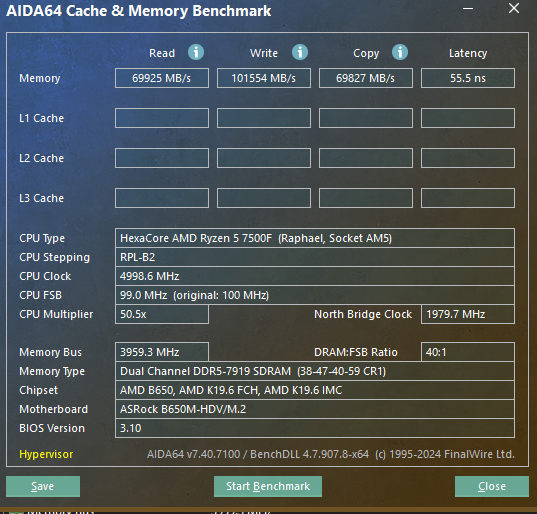

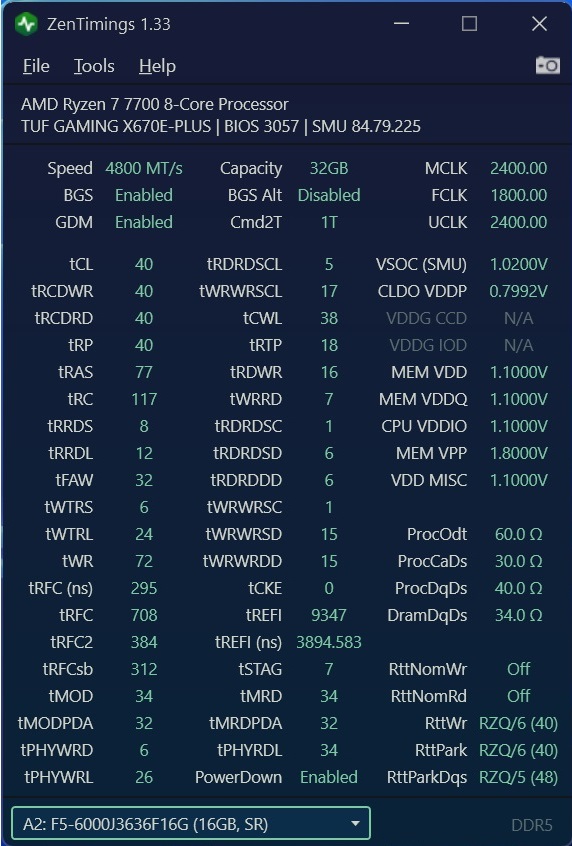

У кого слабый проц как у меня, и 6400 не тянет даже с 1.30 VSOC можно замахнуться на 8000 и улучшить свои результаты.
ZenTimings_Screenshot.png [ 40.76 КБ | Просмотров: 1559 ]
{E2E1DA08-5001-4A47-B71A-709ABC068B2B}.png [ 119.7 КБ | Просмотров: 1559 ]
{829CB259-09C4-4289-AEF1-E058DCCAAFA8}.png [ 256.1 КБ | Просмотров: 1559 ]
{4D884C62-0555-486A-99CC-CD1B0488A589}.png [ 52.62 КБ | Просмотров: 1559 ]
Куратор темы
Регистрация: 10.06.2011
Почему SCL 8 ?
И почему процессор не разогнан?

anta777 АМ5 конечно же, поправил.
для 6200 мне нужно 1.35в, для 6400 1.43 и сильно расжатые тайминги.
всё написанное мной является оценочным суждением
Куратор темы
Тайминги должны быть те же, в нс.
Напряжение тогда на память не надо поднимать.
Может у вас просто память - дно.

Ниже не едет, а больше не хочу вкидывать VDD так как в моём мелком корпусе под тестами до 53 градусов дотягивает. Проц +200 PBO и с отрицательной курвой по каждому ядру.

7 пробовали?
Потестируйте в аиде с процессором в фиксе, он может взять и 5400.

anta777 писал(а):
7 пробовали?
7 с таким VDD не запускается, RDRDSCL отдельно не пробовал уменьшать. Насколько я помню WRWRSCL должно быть не ниже, чем RDRDSCL?
Проц в фикс не хочу, там явно напругу надо задирать. Смысла немного.
Планирую на 9800x3d поменять.
Куратор темы
А вы попробуйте с тем же напряжением на процессоре взять 5200 в фиксе.

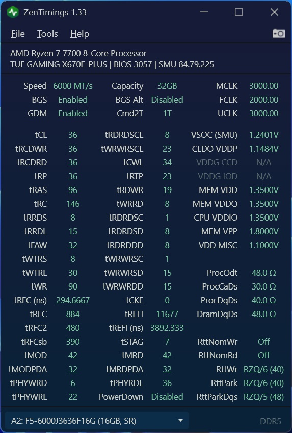

Это можно как-то расшевелить или совсем все плохо?
Режим EXPO не работает стабильно.
Чипы Самсунг.

Дай скриншот из режима EXPO.

Вот загрузиться смог в EXPO только включив Memory Context Restore.
Причем тест памяти прохожу без проблем 1:30/2:00 часа,но в прогах всегда ловлю синяки (BSOD).

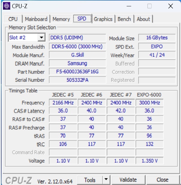

А профиль памяти из cpu-z ?
Cpuz_expo.jpg [ 121.21 КБ | Просмотров: 1423 ]

Куратор темы
NOFX писал(а):
Win 11 Pro
Тестируйте память 4-мя нижними тестами в кранчере и карху.
