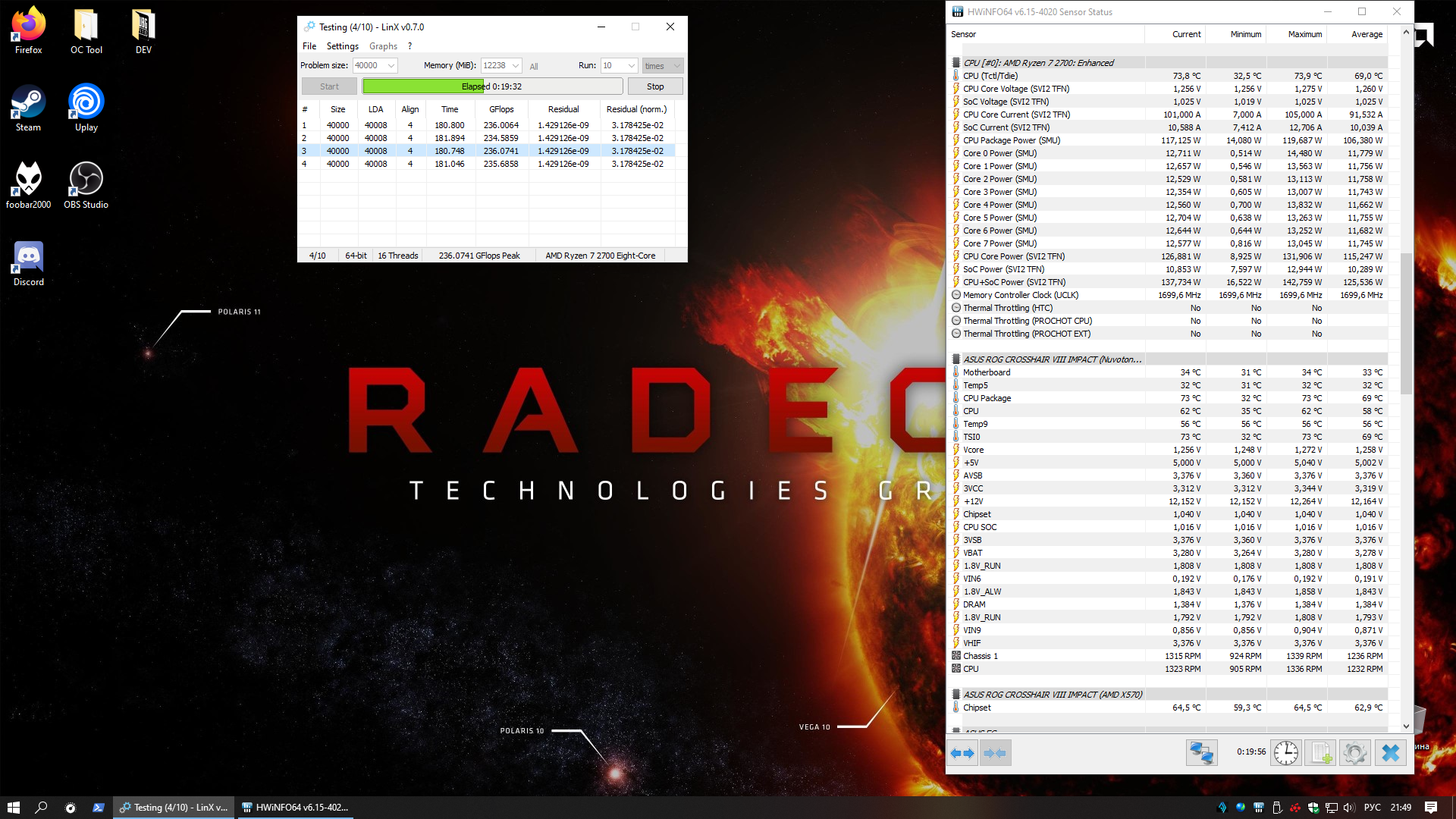

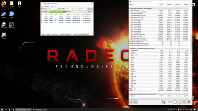

Обновил биос до последней версии вышедшей в начале месяца.
Обещали новую прошивку SMU:
Цитата:
Microcode Update Revision: 8701013
SMU Firmware Revision: 46.54.0
Чуть упала латентность памяти, сейчас болтанка 58 - 61 от прогона к прогону, ранее была 61 - 64.
По процу ничего не изменилось. Все соотношения частота-напряжение остались.

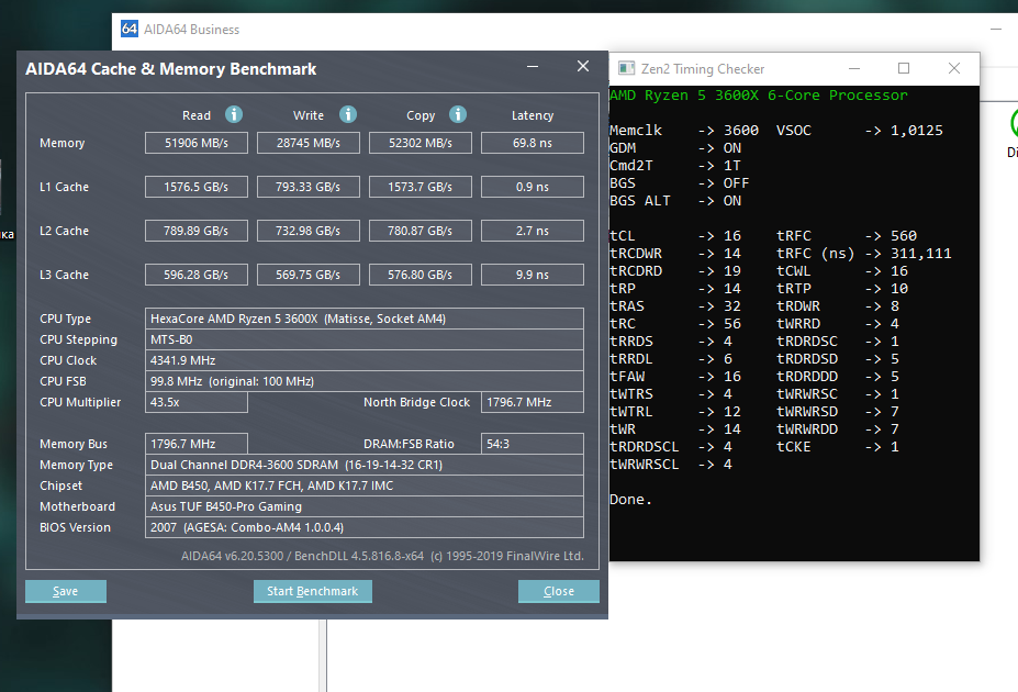

У меня тупой вопрос. Что профитнее 3400 с 14 18 14 32 или 3600 с 16 19 16 36?

Регистрация: 04.07.2017
Откуда: Запоріжжя
AHDPEY198329477 на 15 комп отказывается признаки жизни подавать По крайней мере не хочу вольтаж выше 1.4 задирать. Сейчас 1.38 на 3600 но это не относится к вопросу т.к. тайминги у меня другие.
удачный разгрон.png [ 157.87 КБ | Просмотров: 1089 ]
Спрашиваю конкретную между двумя примерами, в чью сторону склонется чаша что бы конкретнее понимать в какую сторону плясать. :)
R7 5700X3D, Rx5700XT Nitro+, 32gb 3800, TUF B450-Pro, Macho X2 LE.

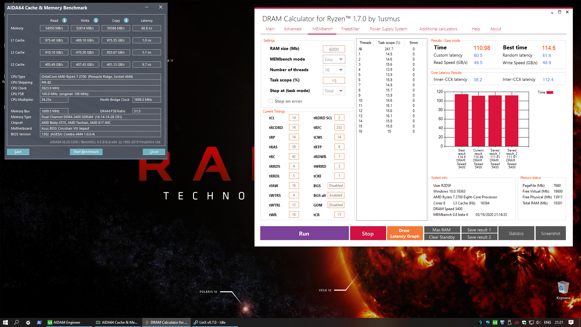

При увеличении частоты памяти выше 3200, до 3266, например, скорость чтения и записи падает при тех же таймингах, в чем может быть проблема?
До сих пор не удалось победить проблему, сбросил все до заводских, выставил DOCP 3200, затем на тех же настройках поднял частоту до 3333. Скрины аиды под спойлером.

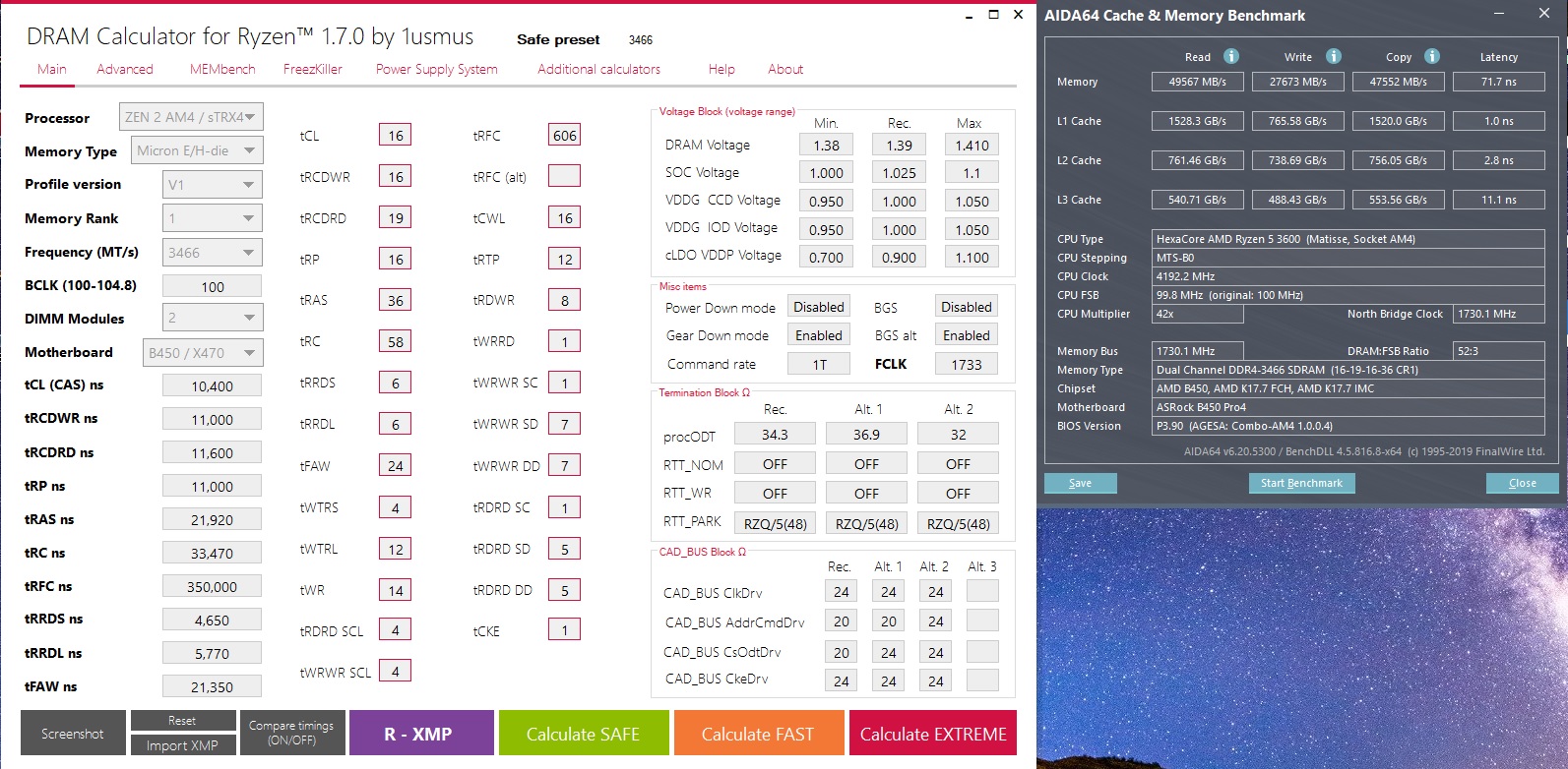

Друзья, требуется помощь.
Asrock B450 Pro4
Ryzen 5 3600
Ballistix BLS2K8G4D32AESE 2 планки.
Пробую разгон по калькулятору на 3466. Все хорошо. Все стабильно. В Метро Исход 2-3 часа без вопросов.
При попытке выставить параметры на 3600 (по калькулятору меняется только tRFC на 630, DRAM Voltage до 1.4 и FCLK, который я и не вбивал) тоже все хорошо. Проходят тесты. 2-3 часа в Метро...
Но на след день ПК просто не стартует, пока не сбрасывает настройки БИОС по-умолчанию.
В чем может быть причина этого? :-(
Ручной разгон сделайте, без использования XMP/DOCP
Добавлено спустя 2 минуты 37 секунд:
Нестабильный разгон памяти, либо увеличивайте напряжения, либо уменьшайте частоту/расслабляйте тайминги.
