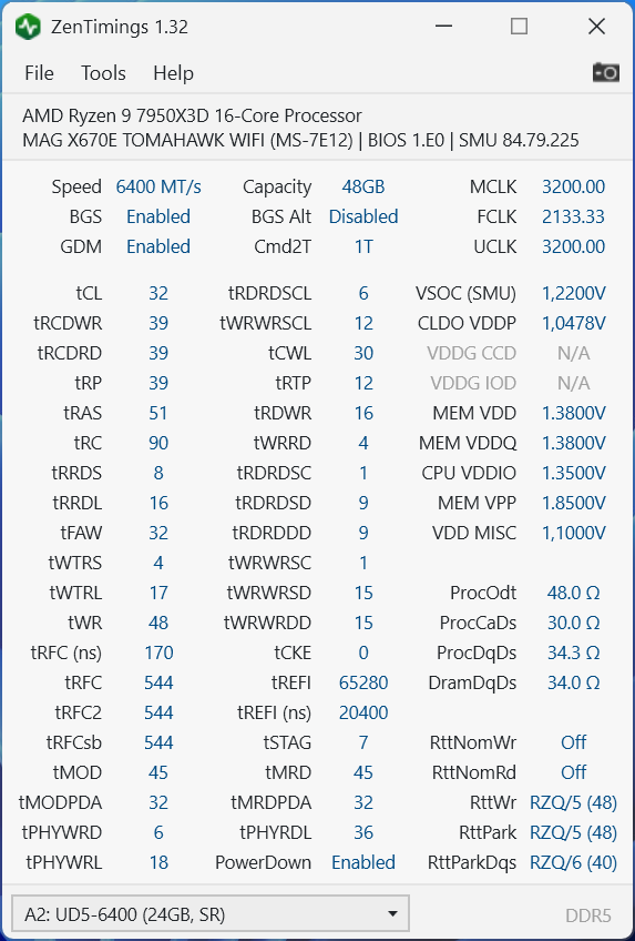

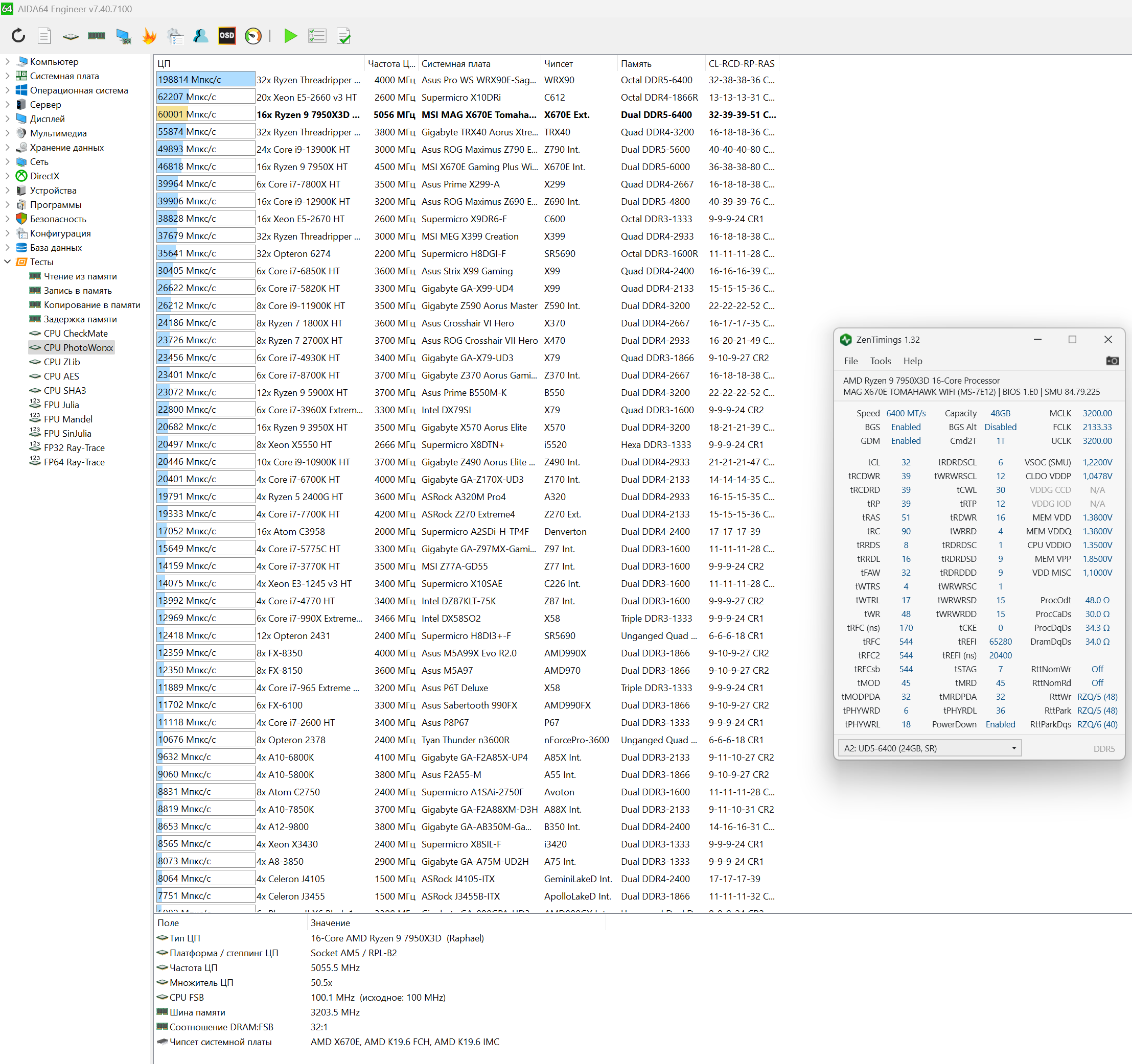

Zayats писал(а):
В Testmem без ошибок, но иллюстратор, где там 8 листов, почему-то иногда зависает и вылетает.
Ну а с чего вы взяли что память на 6400cl30 должна стабильно работать на 1.35В? Я много тестировал и скажу что для игр нет никакого смысла ужимать по максимуму, тесты проходит, а смысл когда появляются микрофризы или желейность управления в сетевых шутерах? лучше чуть сделать с запасом, то же trfc накинуть +10нс, будет всё плавно, а так если только для красивых циферок аиды... вот мой профиль, настроен для оптимальной плавности в играх, особенно сетевых шутерах
Добавлено спустя 1 час 43 минуты 34 секунды:
anta777 Я очень уважаю ваше мнение и опыт, но для чего вы рекомендуете людям сидящих на игровых цп ужимать всё по максимуму? что бы потом фризило и лагало? большинство здесь сидят и настраивают для игр, а потом вопросы - почему на AMD лагает и фризит...
Снимок экрана 2024-11-17 035004.png [ 522.63 КБ | Просмотров: 3453 ]
ZenTimings_Screenshot_28866258.0372125.png [ 70.08 КБ | Просмотров: 3459 ]
7950X3D/ MSI X670E TOMAHAWK/ 64Gb G.Skill TZ5 6000cl30/ GIGABYTE 5070Ti AORUS MASTER

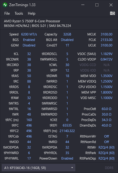

Приветствую!
Подскажите, пожалуйста, с точки зрения "корректности" таймингов все ок? Есть косяки какие-то грубые?
PD/MCR - выключены.
С вольтажами пока экспериментирую - возможно поедет и ниже, но оно и не надо - на планках кулер мелкий на стяжках - и с температурами все отлично.
Сразу скажу - RP/RC 30/80 не едет - сразу в тм5 ошибки вылетают.
SoC высоковат (имхо), т.к. ниже несчастный 7500f 6400 держать не хочет :)
Резалты
Aida64 + Zentimings
Тайфун
Контроллер у чипов, конечно, вроде как так себе, Anpec а не Richtek :(

el_matador писал(а):
Приветствую!
PD/MCR - выключены.
Резалты
Aida64 + Zentimings
Тайфун
tRFC должно идти ниже.
SCL 5 не идут?

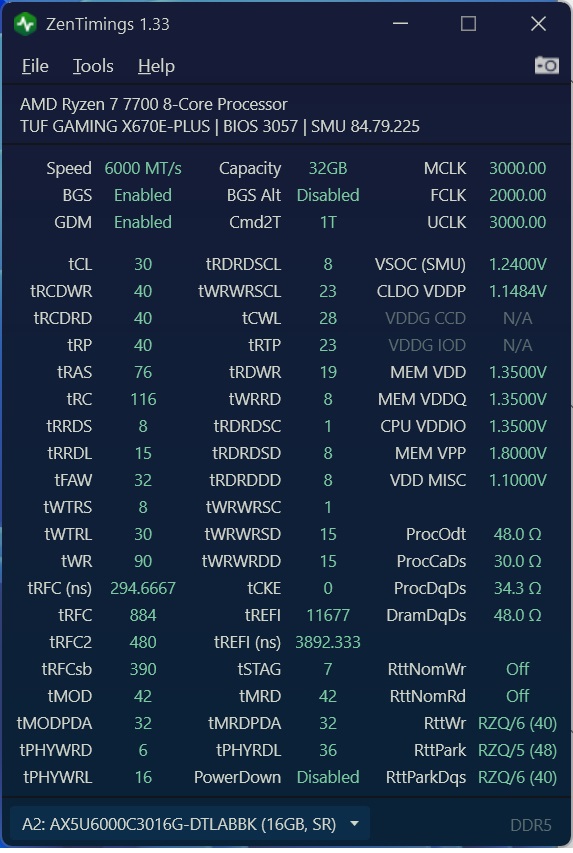

Привет всем.
Взял все же ADATA XPG Lancer Blade [AX5U6000C3016G-DTLABBK] на Hunix A-Die.
Сразу поехала на всех профилях EXPO без проблем,чему я очень рад :dance:
Выставил EXPO II c такими таймингами:
adata_expoII_default.jpg [ 150.98 КБ | Просмотров: 3377 ]
Все тесты прохожу без проблем.
Ryzen 7 9800X3D/ASUS ROG CH X870E Hero/64Gb 6400 MHz Kingston FURY Beast (KF564C32BBEK2-64)/MSI GeForce RTX 5080 INSPIRE 3X OC/SF Leadex Titanium 1000W/LG OLEDC2
