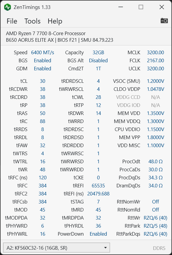

Большое всем спасибо за советы. Пока тестирую на моем профиле.
anta777
Это оптимальный профиль моей A-Die памяти? Стоит ли поднять напругу до 1.38 и rtfc до 394 по совету уважаемого автора sg999570? Ваши советы? Но у меня вопрос - не знаю проблема связана ли с этим профилем или нет, но у меня в винде фризы анимации почему-то появляются при развертывании окна только с первого раза за несколько секунд. Я имею в виду фризы - это плавная анимация разворачивается как 15-25fps, а не 144гц, который установлен по-умолчанию. Если я быстро сворачиваю-разворачиваю проводник анимация становится плавнее как 144гц, а если оставляю его на 10 секунд и разворачиваю - один раз фризы, и так постоянно. С чем связано, никто не знает? В Windows 11 24H2 стоит высокая производительность, все драйверы последние. Видеокарта RTX 4070

1) Это не оптимальный профиль для a-die.
3 неоптимальных параметра, не считая tRFC
2) 1.35 В tRFC=125 ns

1) Можно Вас попросить оптимальный профиль? Напишите, пожалуйста, какие именно три неоптимальные параметра, которые были замечены Вами в моем профиле?
2) Изменить только tRFC(ns) на 125?

1. GDM off и RDRDscl=WRWRscl=5
2. tRP=36 tRC=86
3. PowerDown Disabled
4. FCLK=2133
5. tRFC=400

Быстрее только Latency на 4 ms, остальные read/write медленнее стало где-то на 10 тыс mb/s , перед перезагрузкой система впервые ушла в синий экран и комп перестал включаться, помог сброс биоса. Под моим профилем стабильно, никогда такого (в синий экран) не было.

А memory context догадались выставить в disable?
Нет, я сейчас выключил его и синий экран больше не появляется, но результат почти тот же, Latency быстрее чуть-чуть на 2 мс. Меня не устраивает долгий запуск компьютера из-за отключения GDM, MC и PowerDown. Можно просто оставить их включенными и изменить параметры на RDRDscl=WRWRscl=5, tRP=36 и tRC=86 и tRFC=400?

Конечно же, можно, они не связаны.

Zayats GDM же не влияет на скорость запуска, это мемори контекст только и павер давн

Спасибо большое! Я попробовал GDM off - получил синий экран. Все выставил On - синий экран пропал. Результат лучше стал только в Latency - где-то на 2 мс.
У вас скорее всего либо проц не тащит такое, либо плата, моя плата за 14к рублей тащит ГДМ офф)

Иногда gdm off требует scl=6, а не 5
