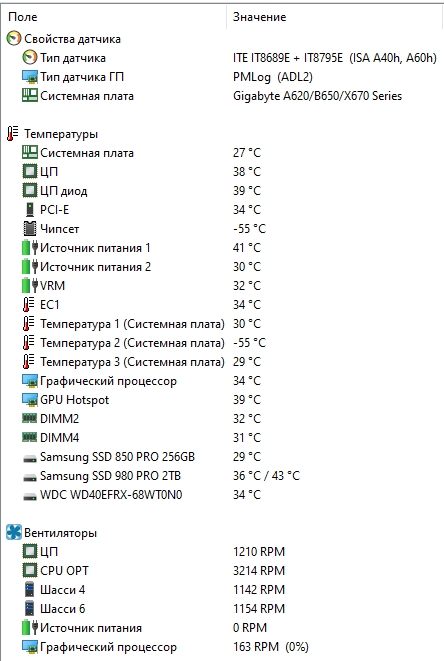

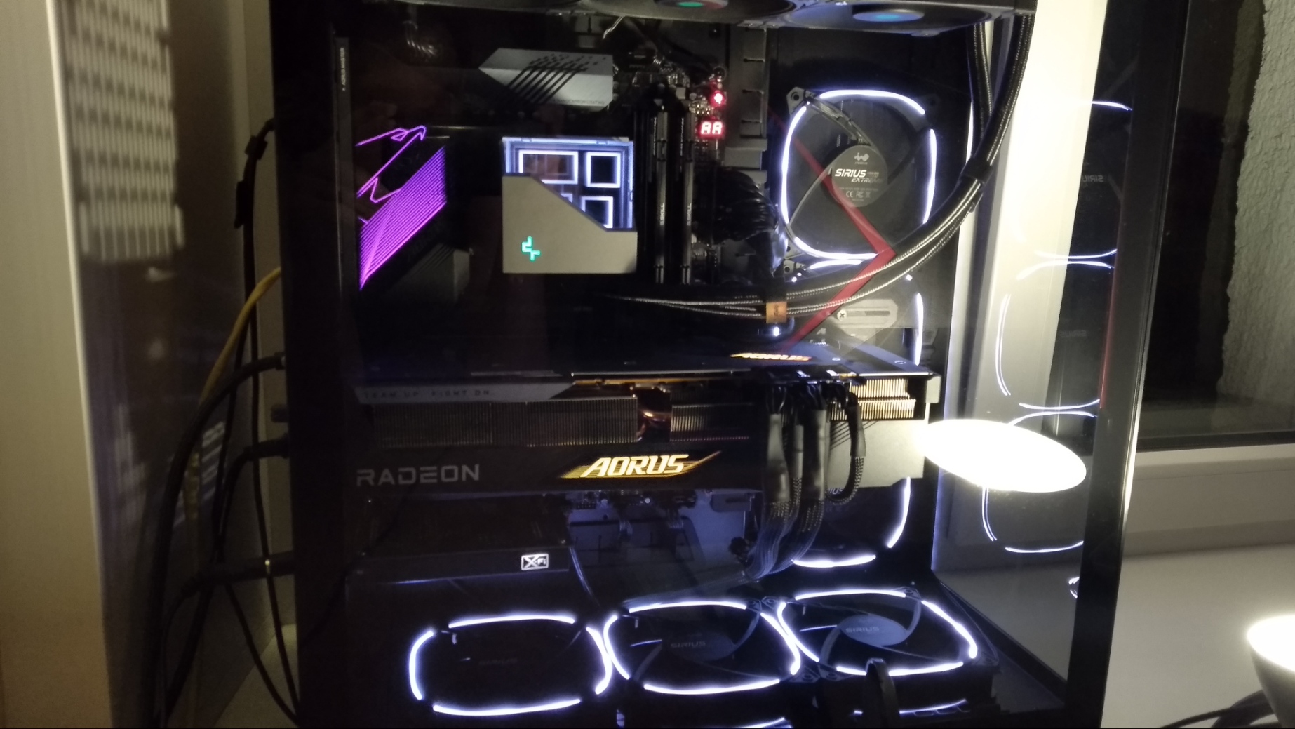

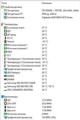

40г с вк 450W :?: можно фото корпуса?
PS:
Мой
Вентили ~1200об.
IMG_20230611_235745.jpg [ 506.3 КБ | Просмотров: 1000 ]
В простое (музыка+браузер) при комнатных 25г
1.jpg [ 120.19 КБ | Просмотров: 997 ]

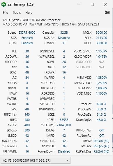

Может есть еще гайд по ужатию таймингов на АМ5? Единственный который нашел, это на тубе - "Easy memory timings for Hynix DDR5 with Ryzen 7000". Но перечитав тему тут и на overclock.net, похоже билдзоид там клал на jedec формулы, просто по принципы минимально - лучше.
Частично по его видосу настраивал. Но есть что будет скорректировать точно. m-die память.

7800x3d | b650 tomahawk | 2x16gb cl28 6000 | rtx 5080 gamerock | xpg cr 850w | havn bf360| mo34wqc36

WRRD=1
RRDS=8
FAW=32
WRWRscl=4
TableDRAM(simple+обычная) bit.ly/3rTIBLv bit.ly/32WnkTU
